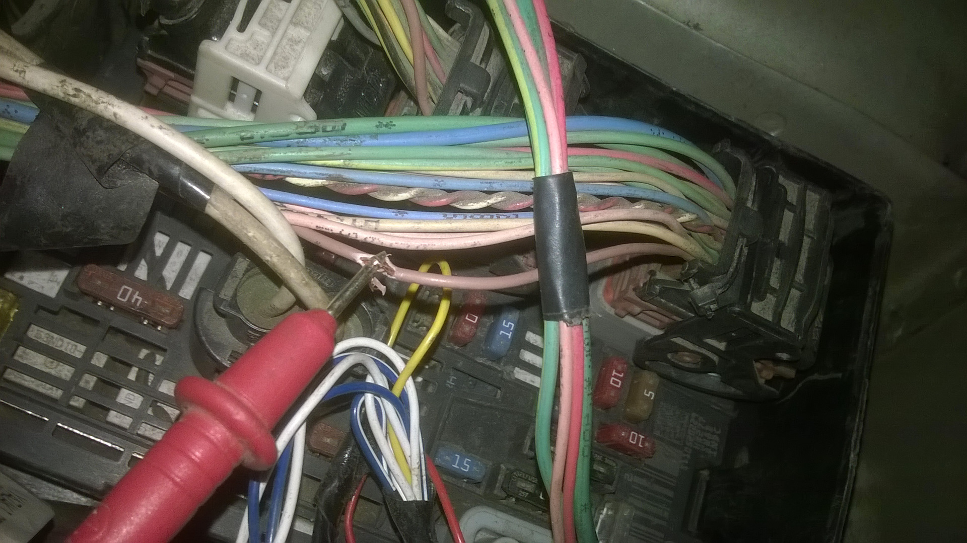

И так до этого я снимал бензонасос подавал на его 12В. Насос работал, прокатался день на утро насос опять молчал, ну все это наверное реле. снял блок подкапотный

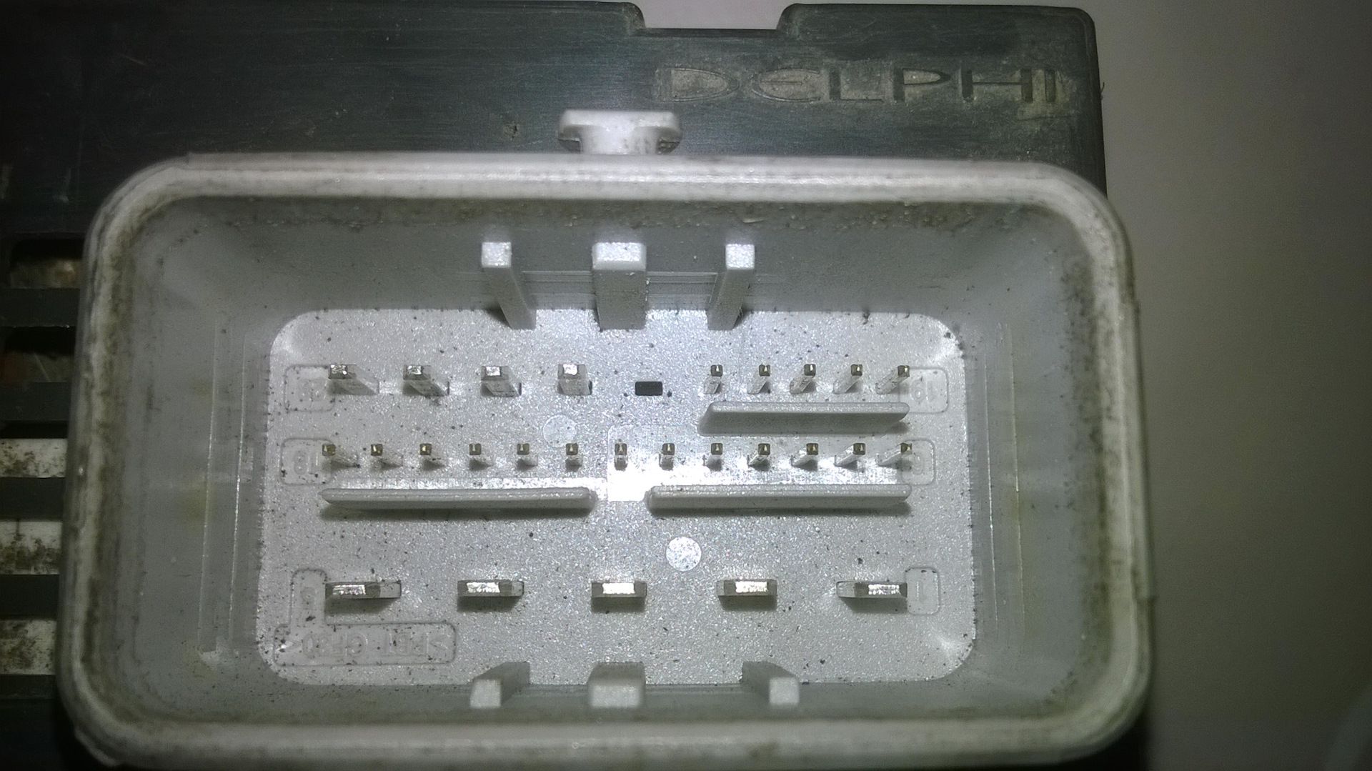

, полез в интернет, вычитал предохранитель F-5, + от реле идет в серый разъем 5-я нога (широкая) прозвонил 5-ю ногу и предохранитель F-5, все ок.
Вернул блок на место,
вычислил провод сел на его тостером, включаю зажигание появляется 12В
думаю ну все, что делать, а потом дай думаю стукну по баку, стукнул пару раз, включаю зажигание и насос закачал.

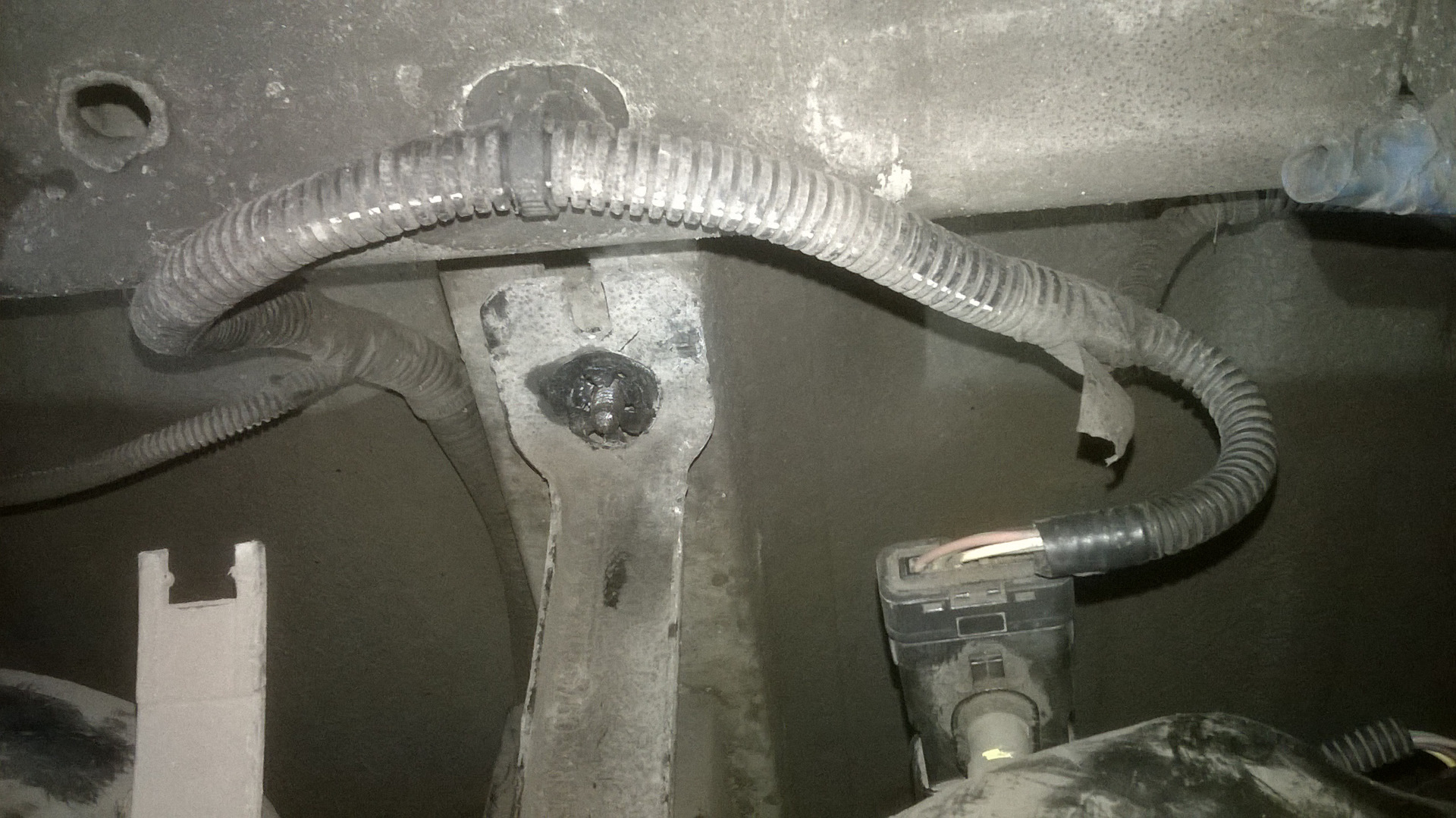

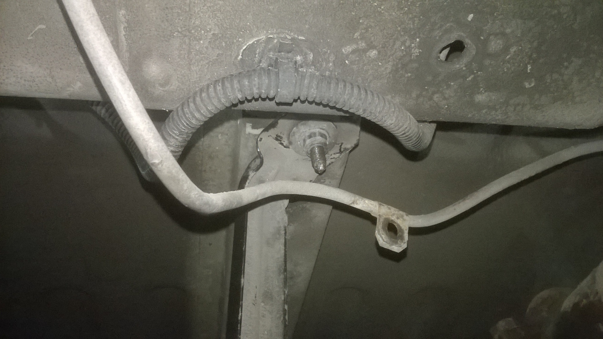

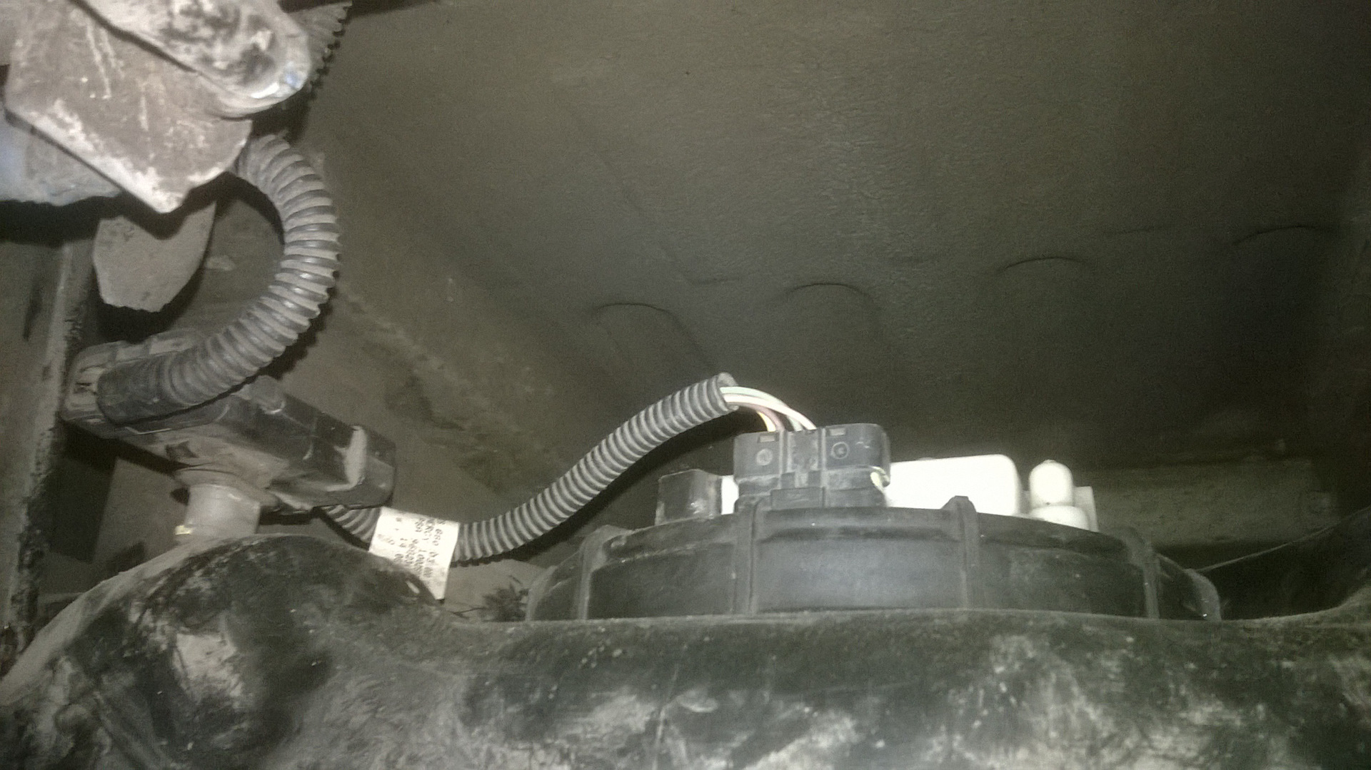

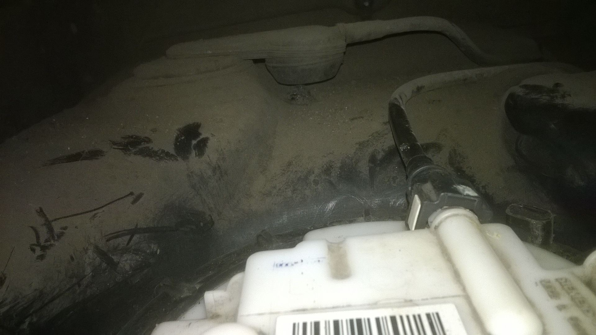

Загоняю пыжа на яму, вывешиваю бак ( открутить два болта на 13 (длинная головка) отгибаю бак,

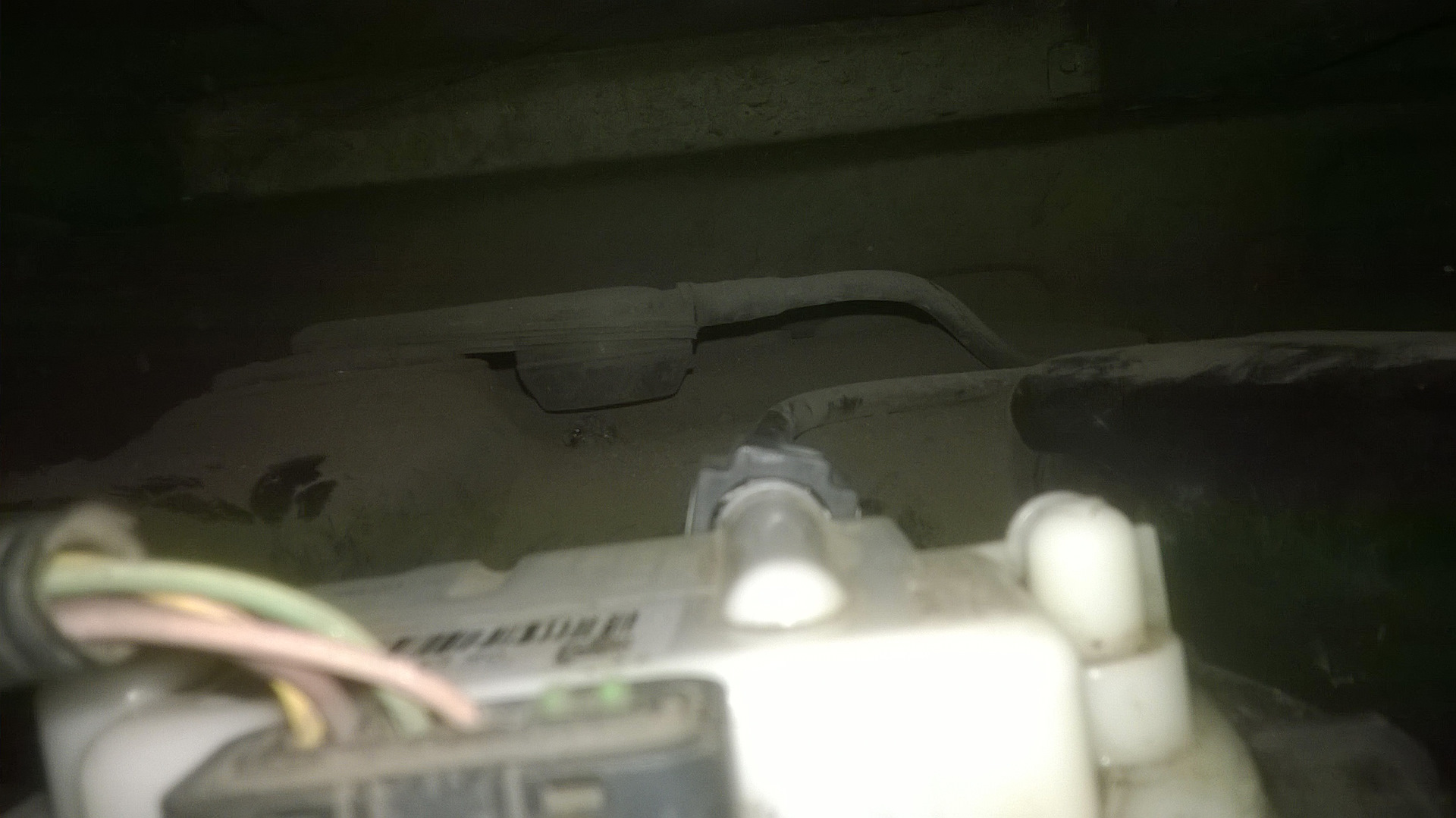

снимаю фишку, отсоединяю шланг (есть запись в БЖ) www.drive2.ru/l/469946663947993502/

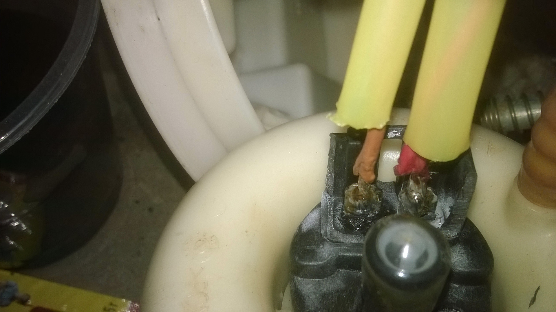

короче купил жигулевский бензонасос, трубку и сетку

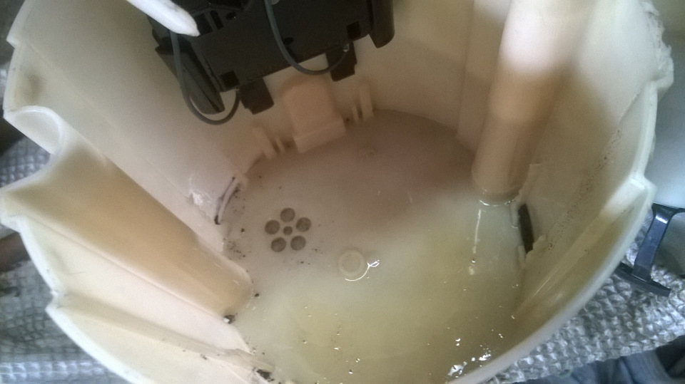

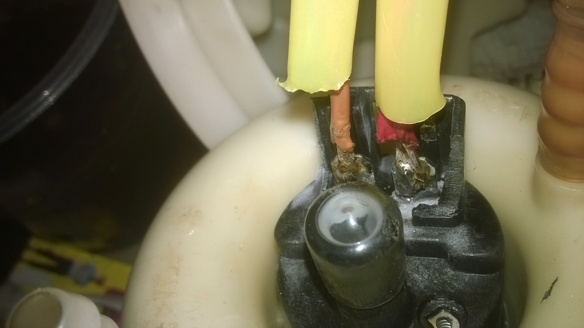

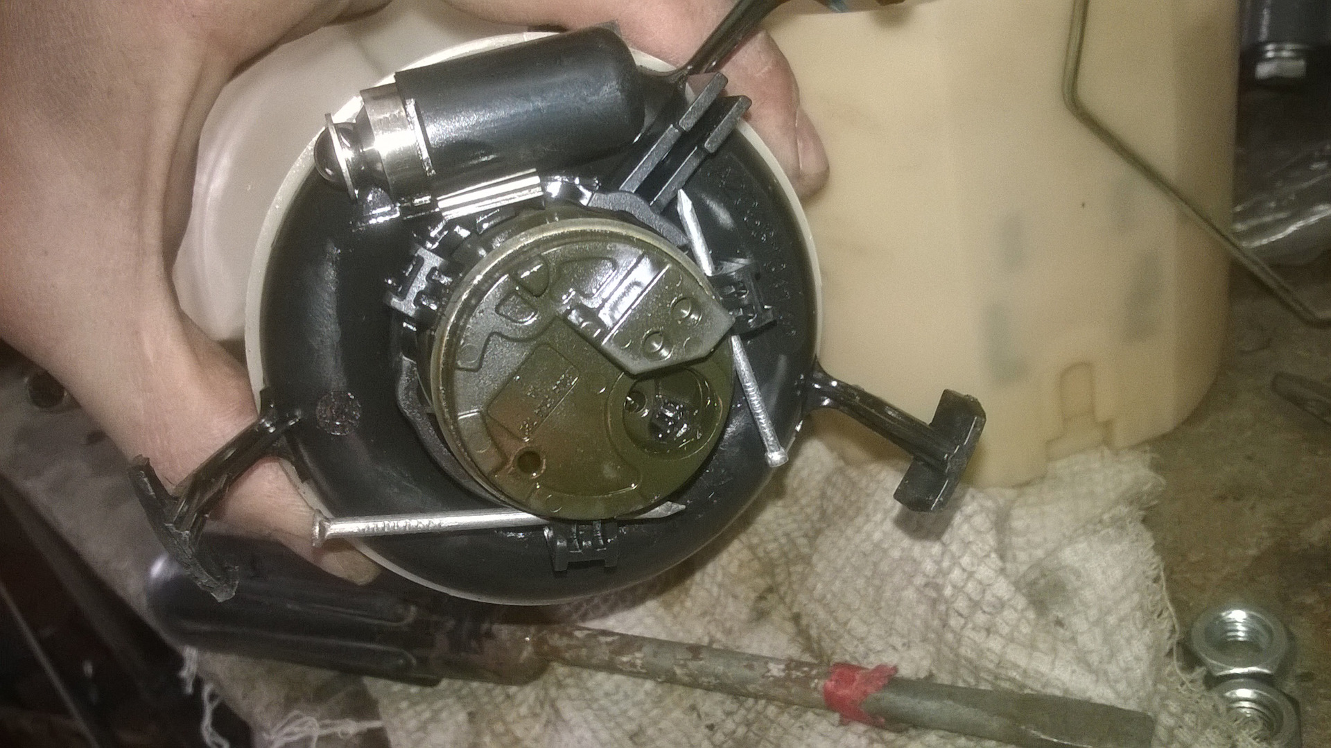

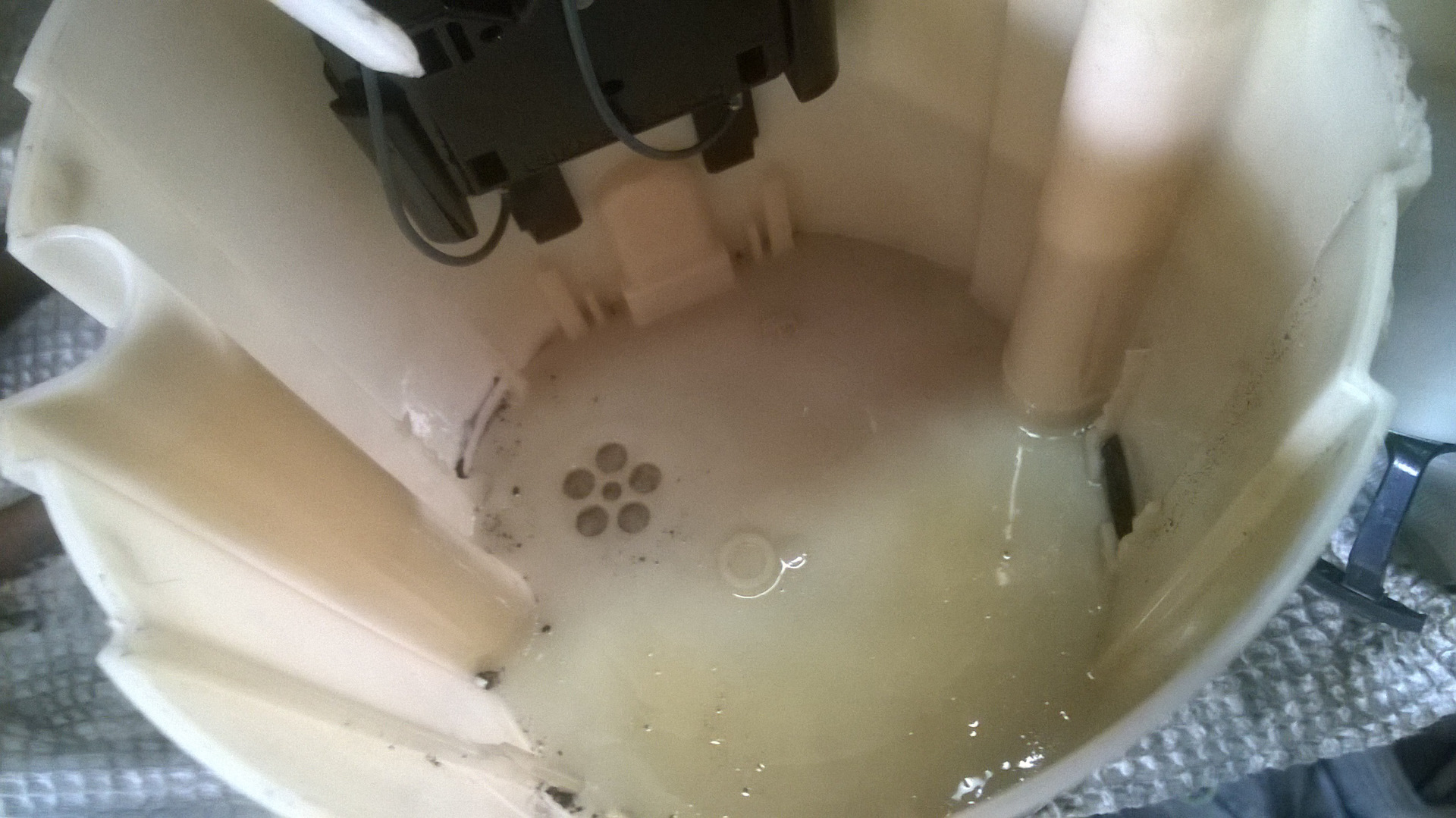

отпаял родной насос и достал его
снял резинку со стакана

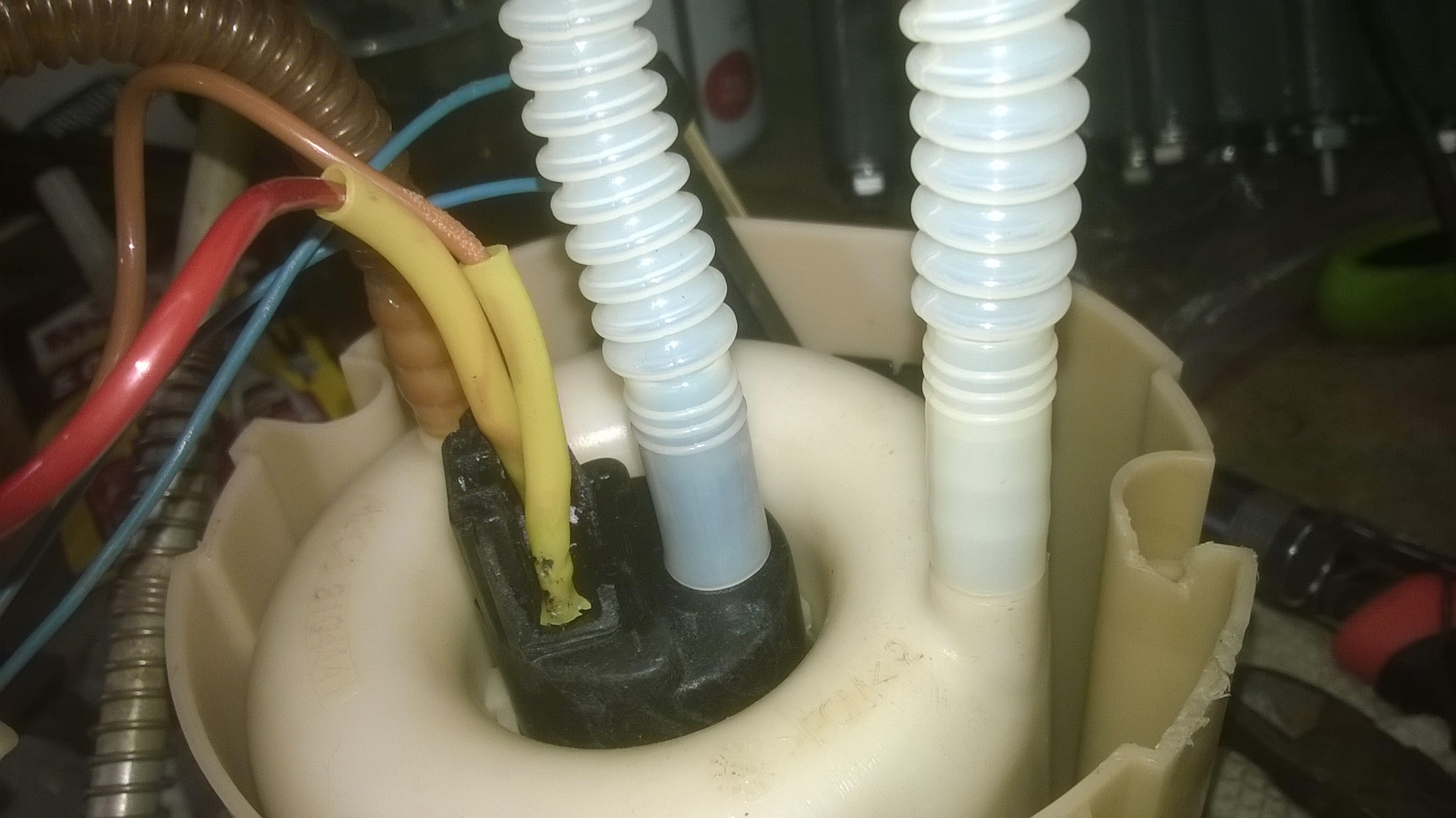

припаял жигулевский

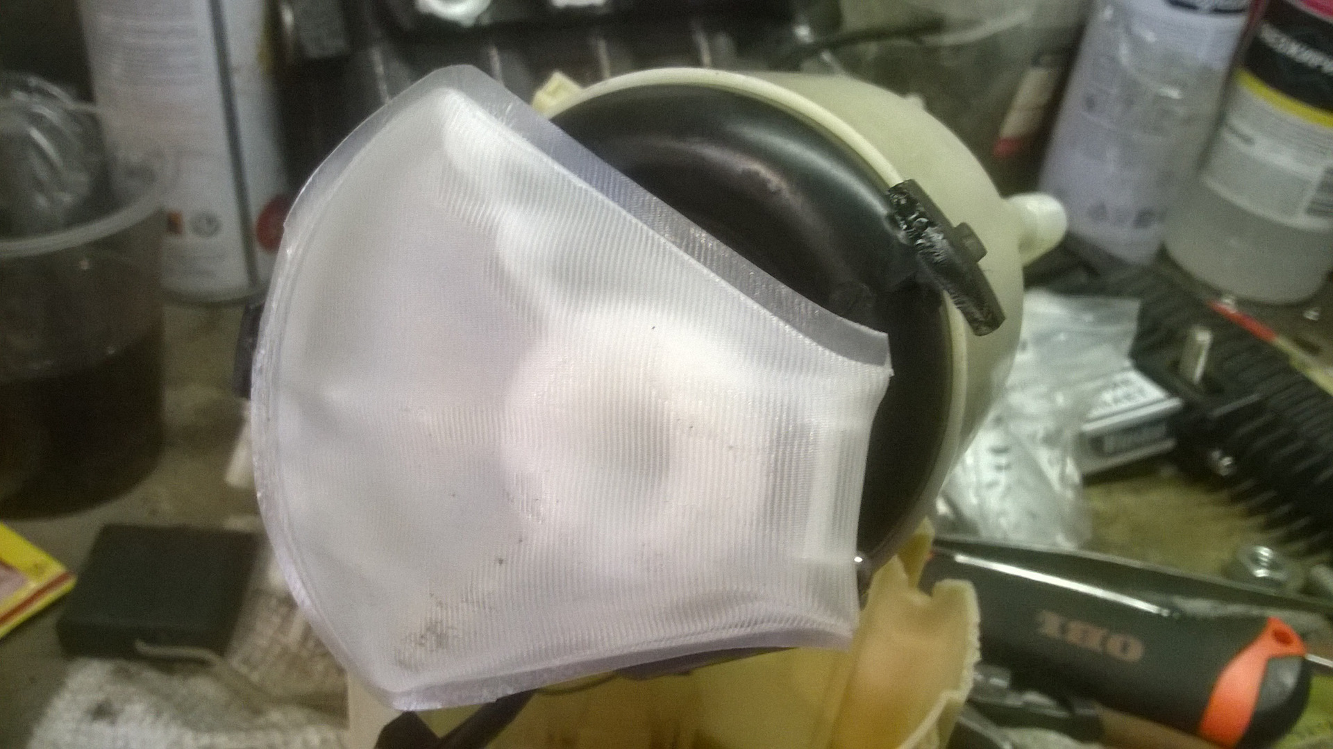

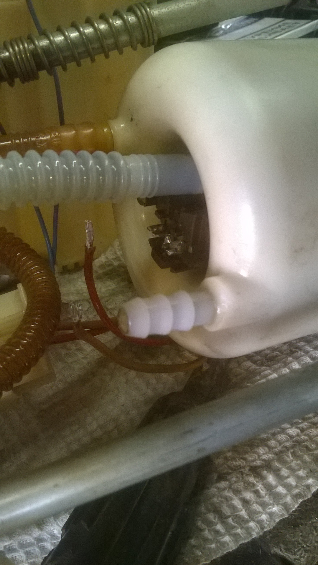

поставил трубку жигулевскую
феном прогрел трубку, места соединения

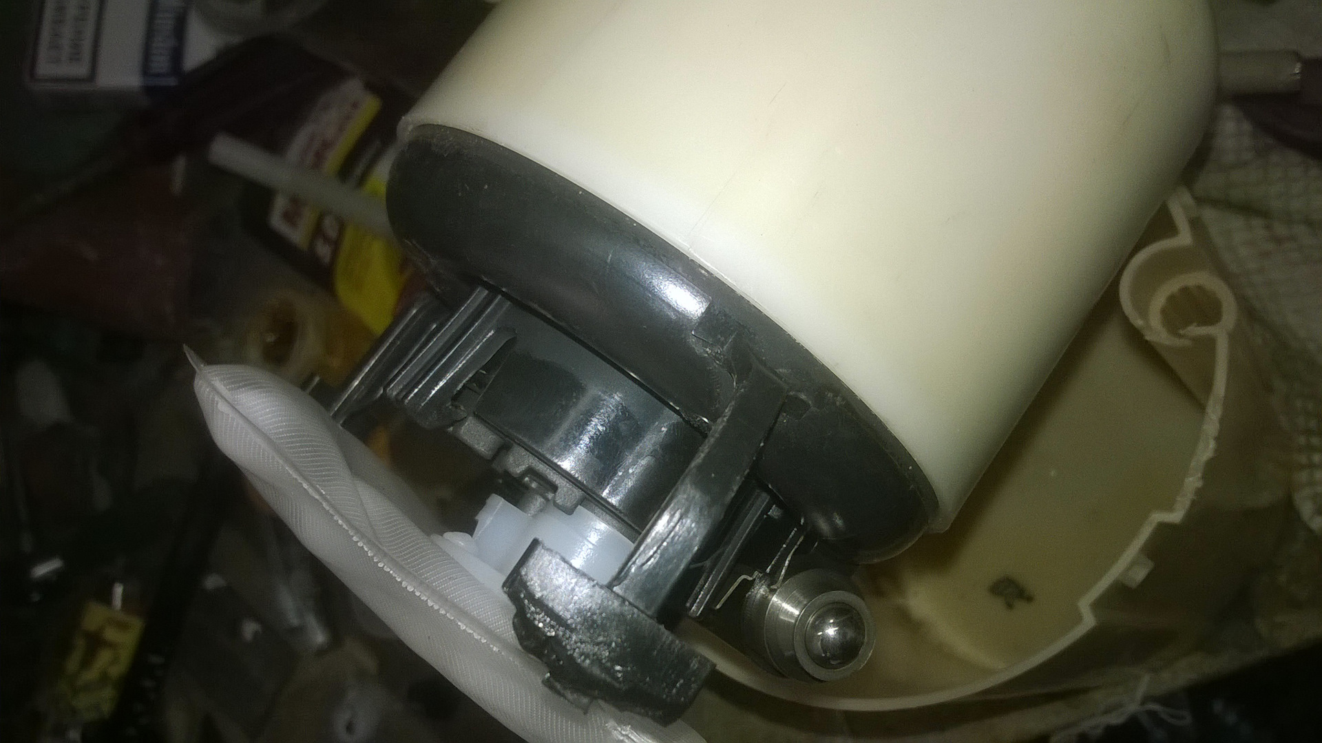

установил сетку

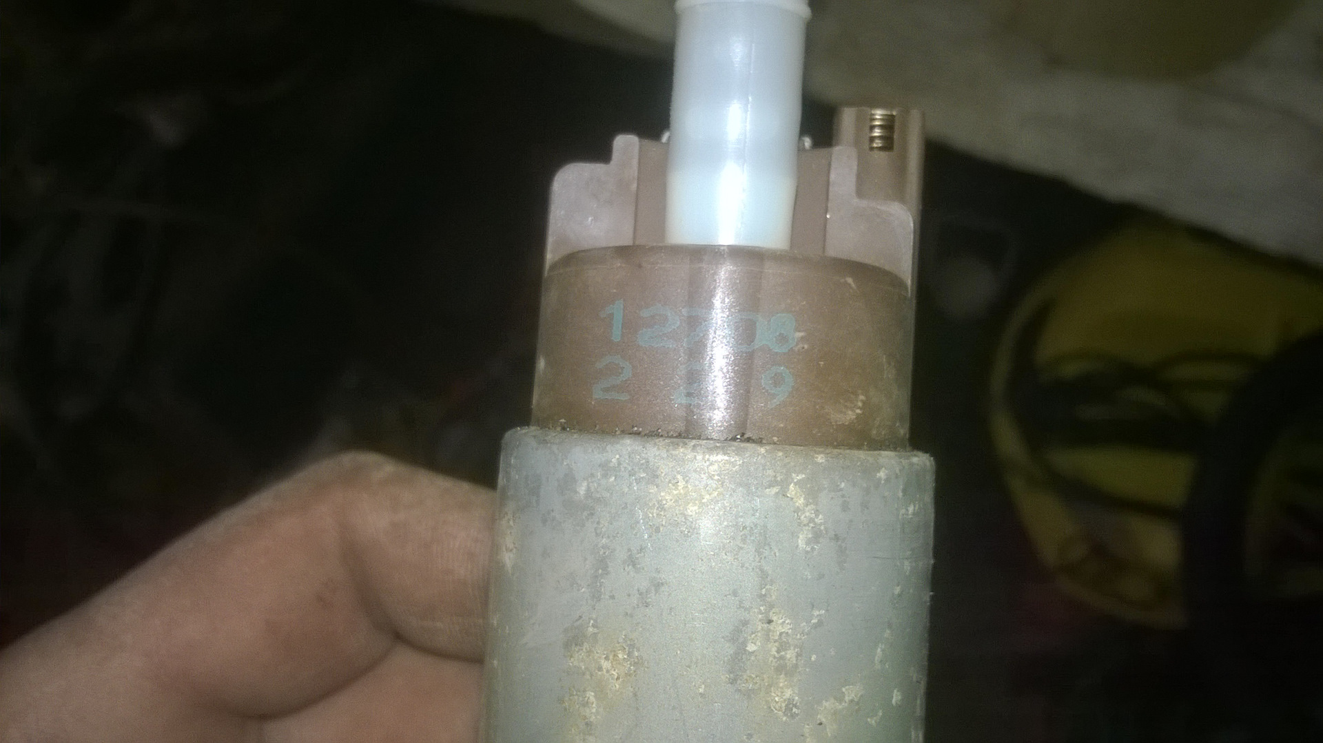

вот номер родного насоса на всякий случай

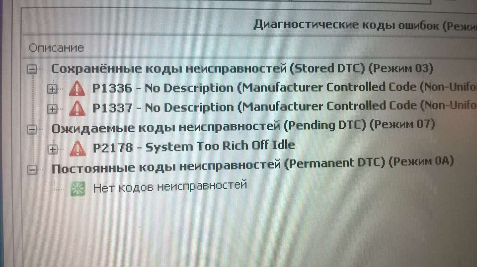

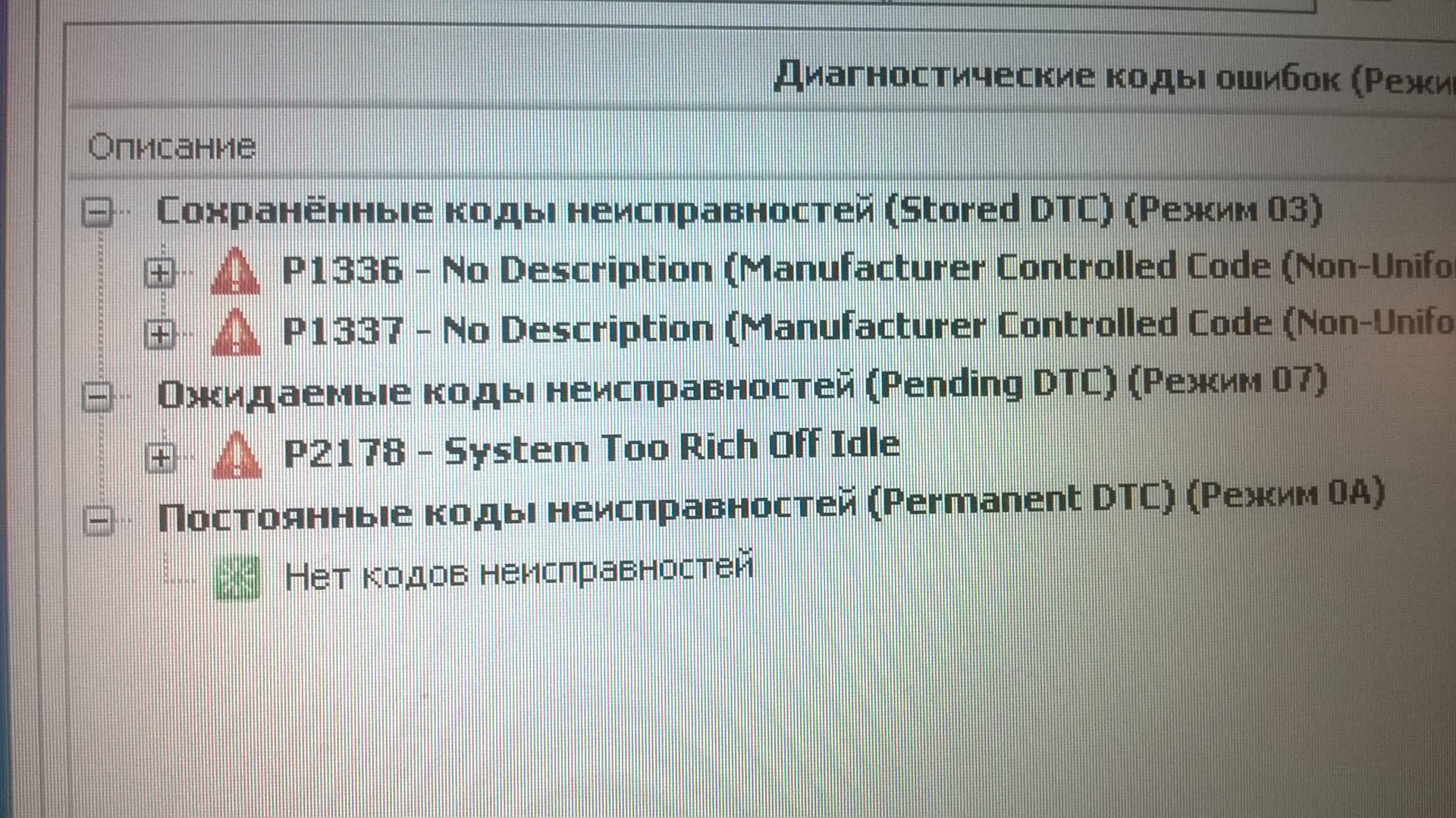

т.к. пробовал завести машину на газу пришлось стереть ошибки
