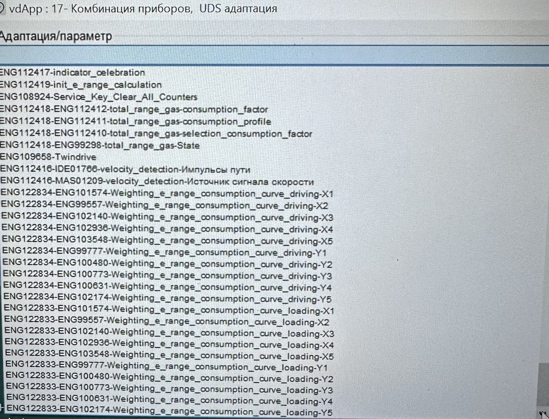

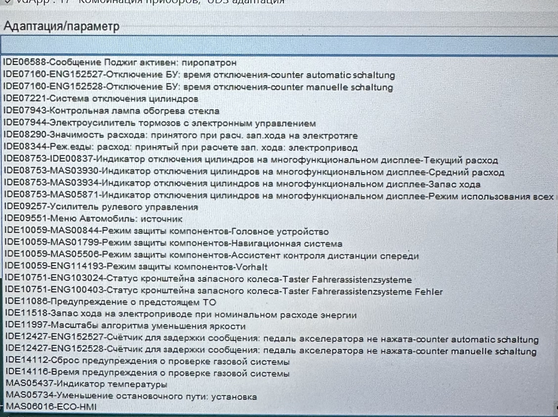

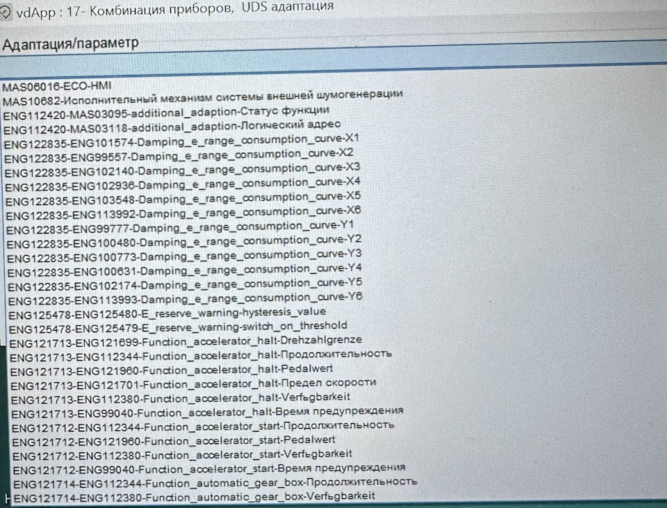

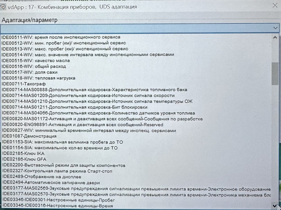

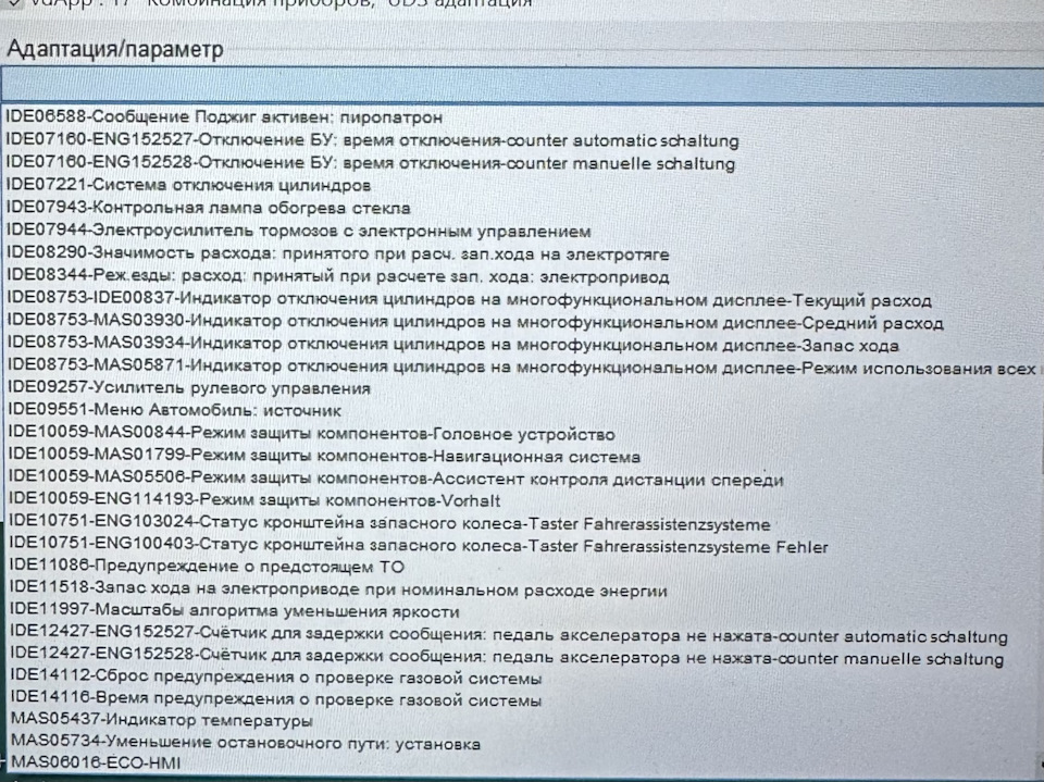

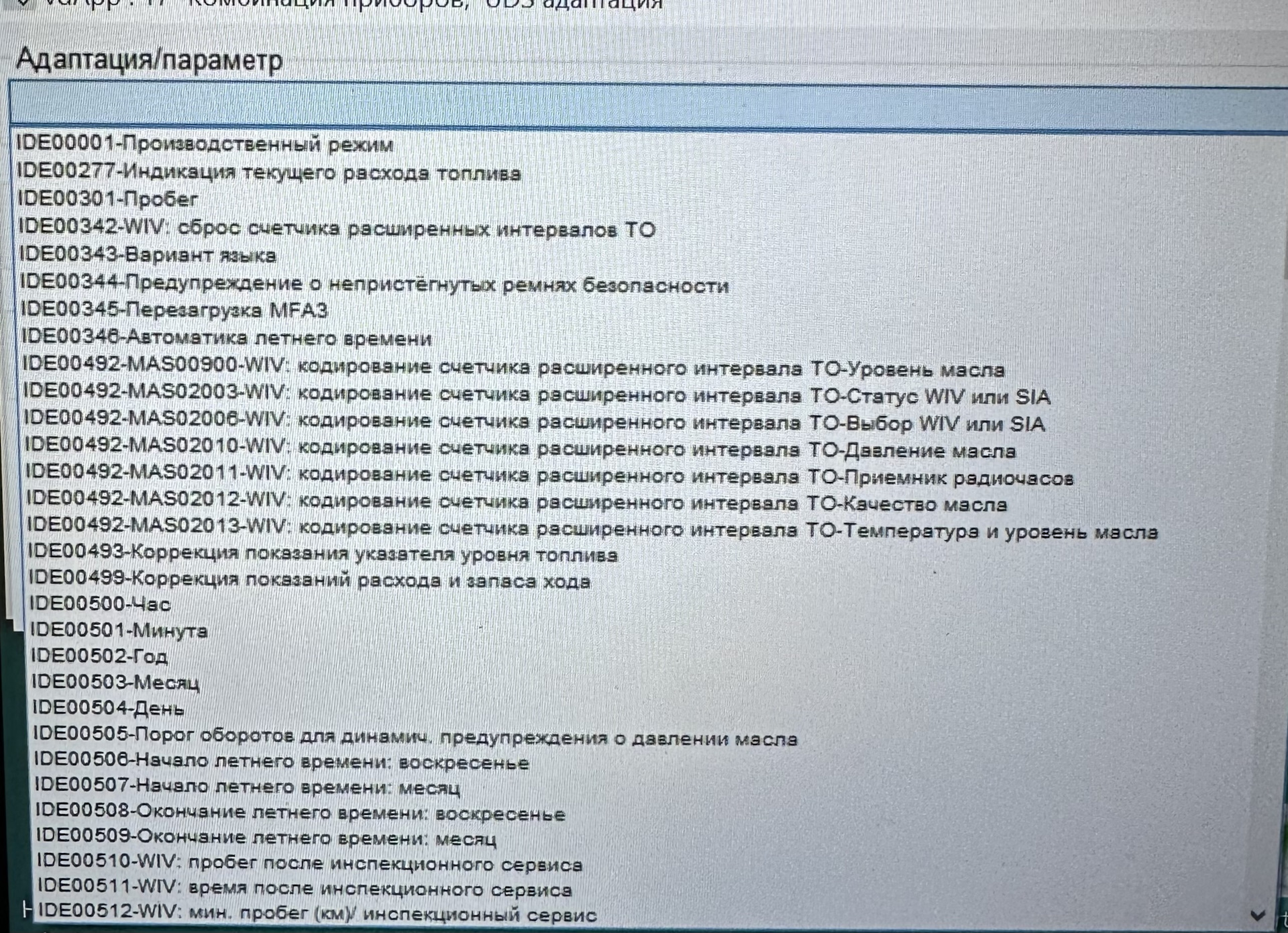

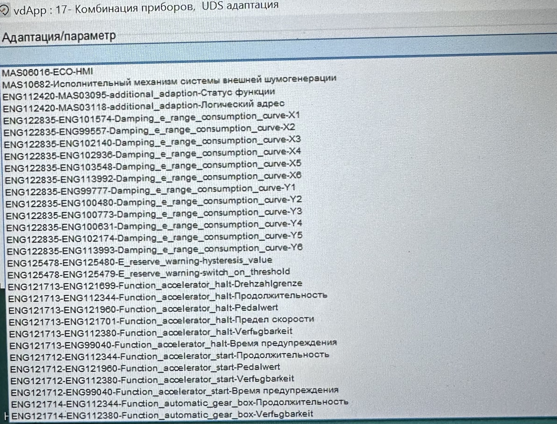

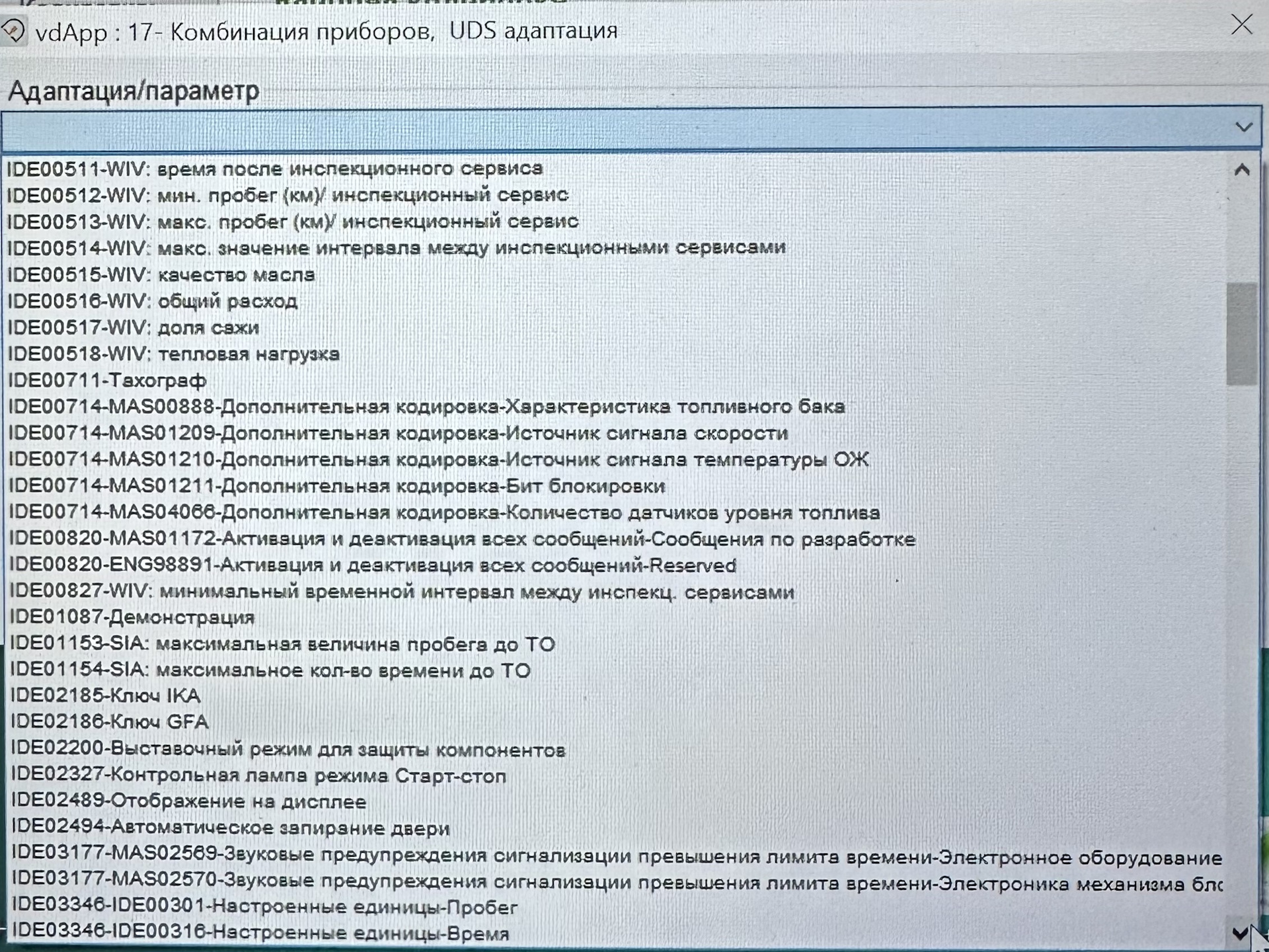

Посмотрите, пожалуйста, фотографии
Может вспомните что вы делали себе

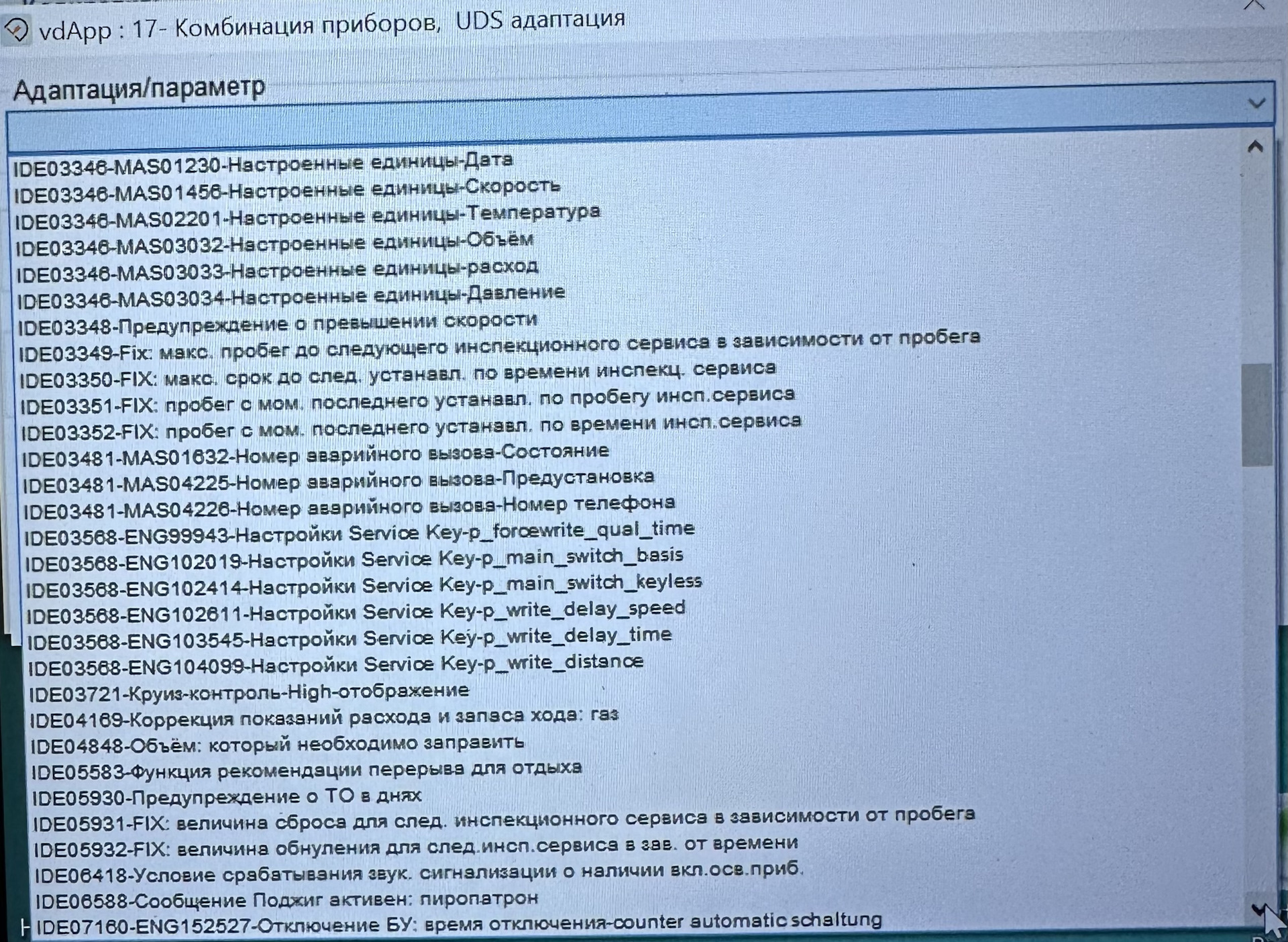

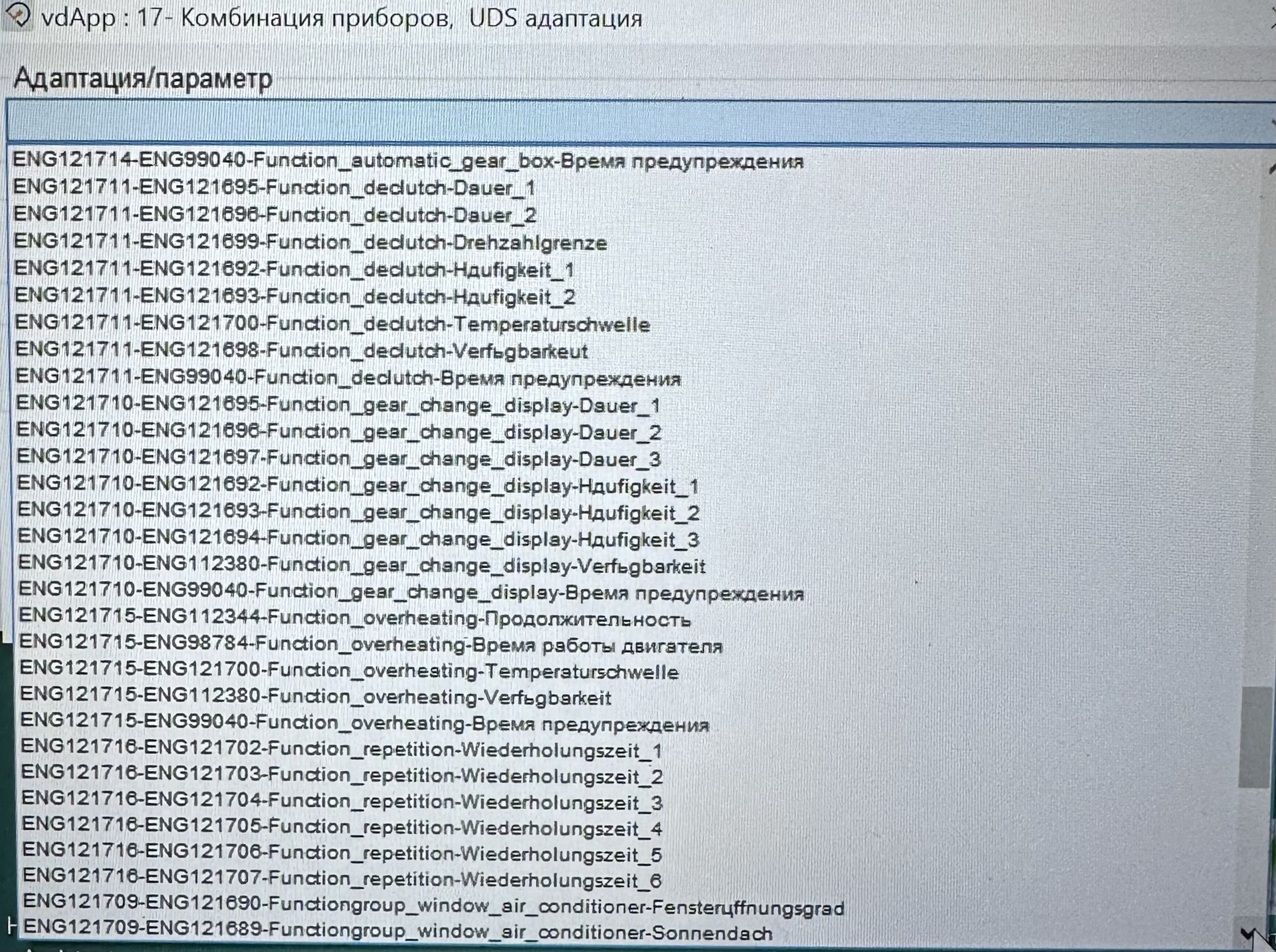

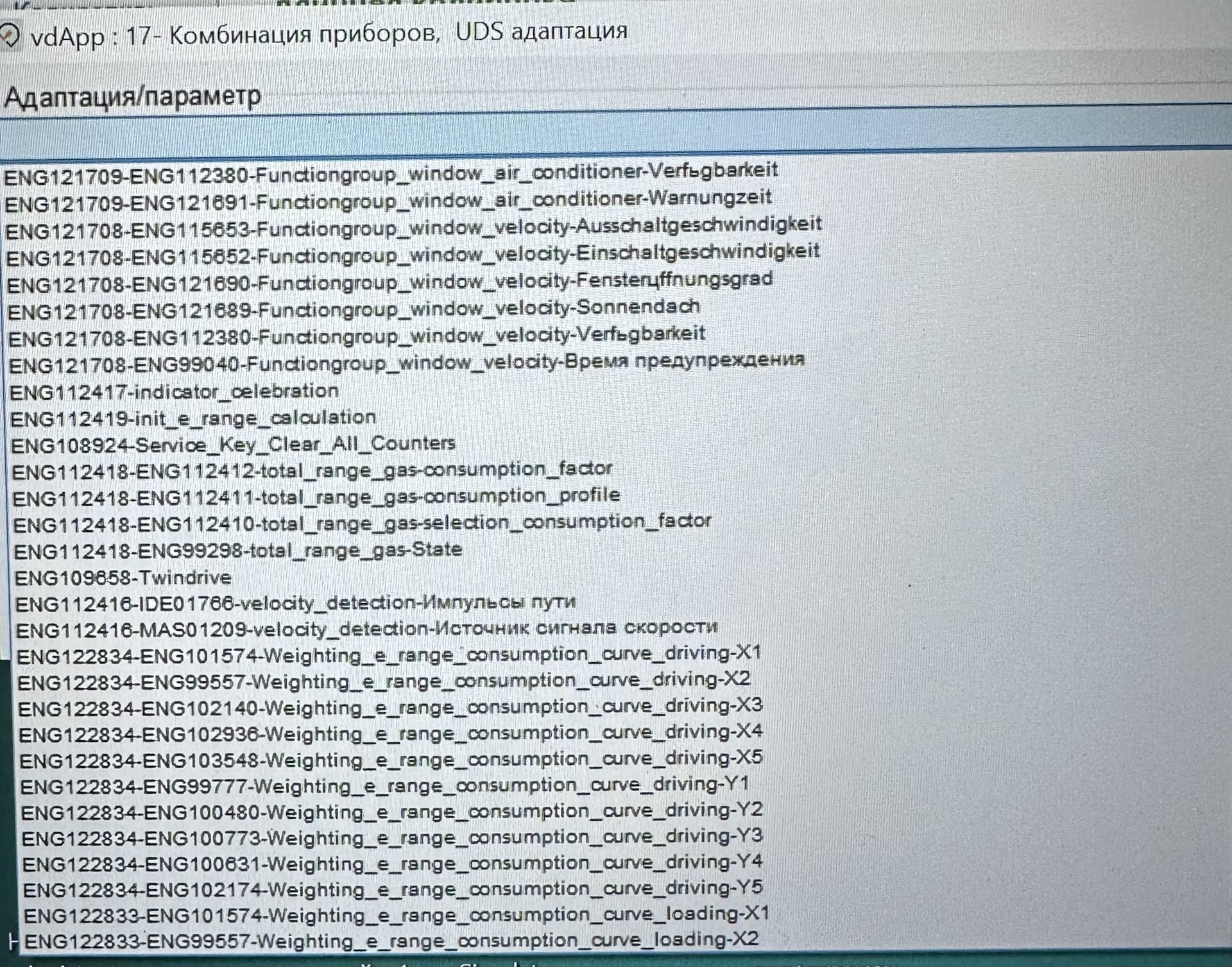

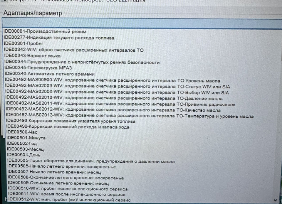

Адаптация
Зашел я в адаптацию там очень много всего, а использовать что надо? Подскажите, пожалуйста
Только ищи лицензионный прибор. А то можно завалить приборку
А кодировку чего нужно поменять? Я заходил в приборку и ничего не видел там

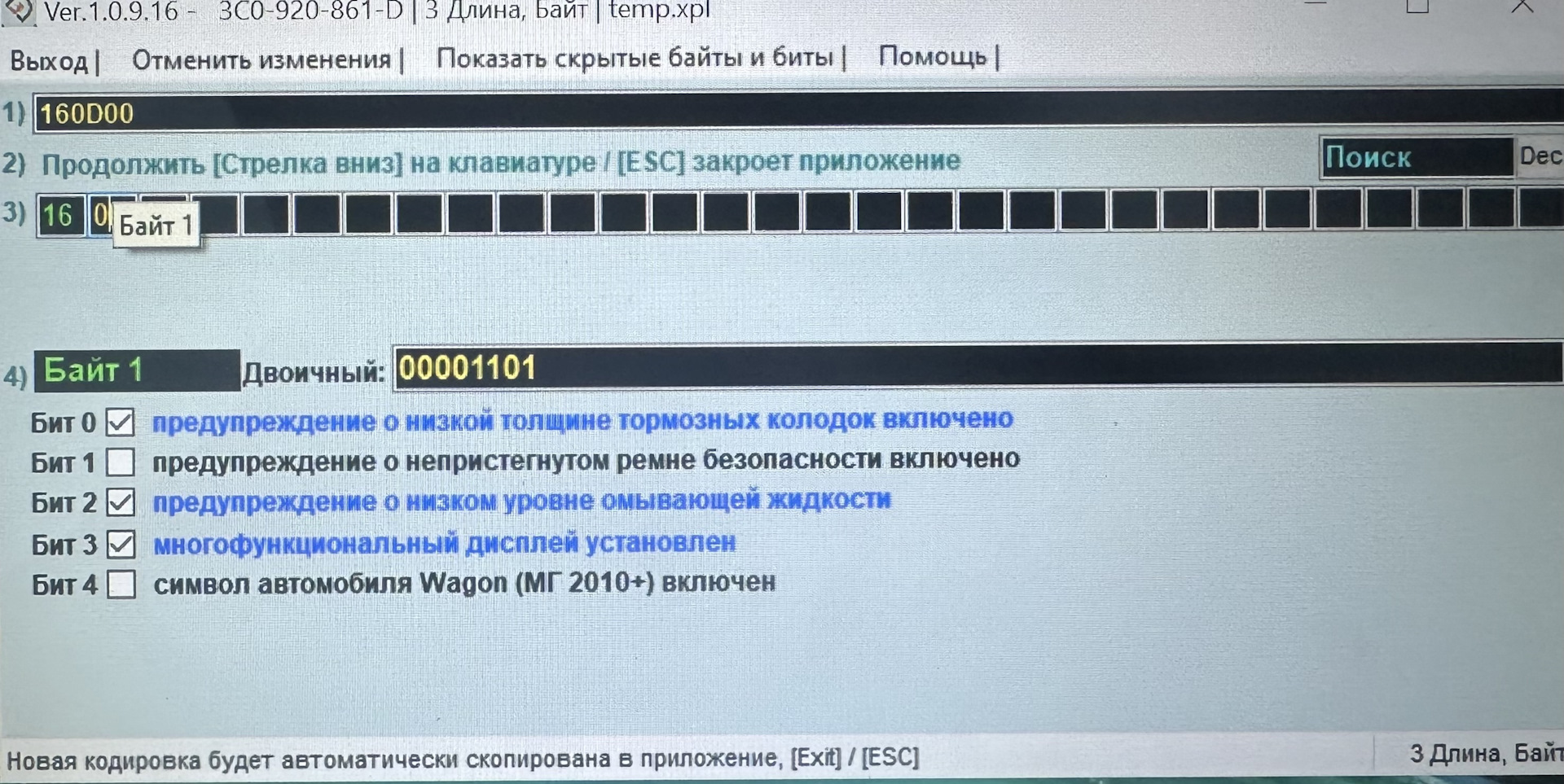

Кодировка меняется в панели приборов
От какой машины воткнул КПП?
Возможно КПП не соответствует твоей. Нужно попробовать сменить кодировку
Вин скинь
Машина какая?
У меня пассат б6 2010. Менял МКПП прошлый хозяин какую поставили не знает. Но вроде бы такую же поставили
Как и где кодировку поменять?

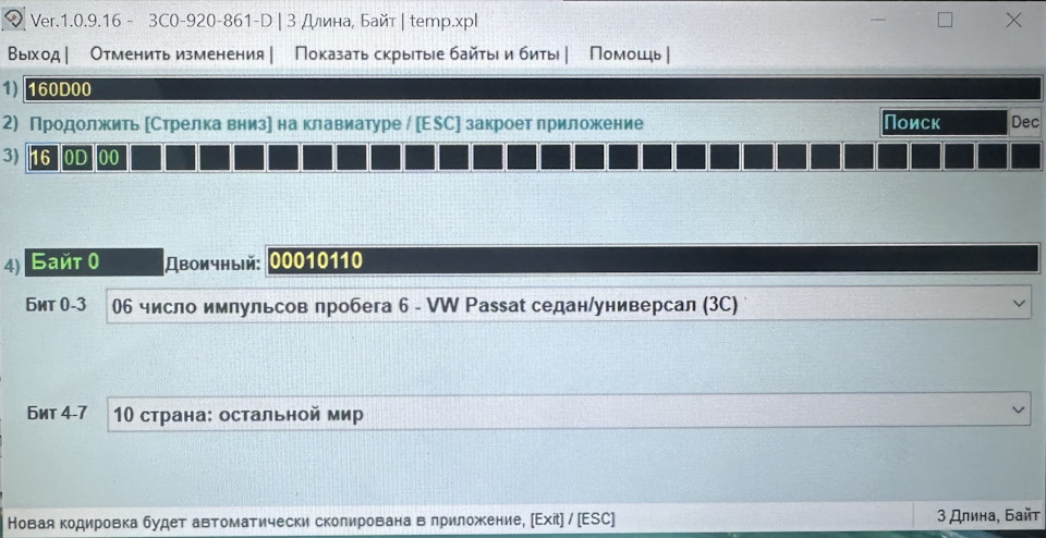

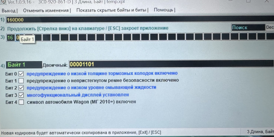

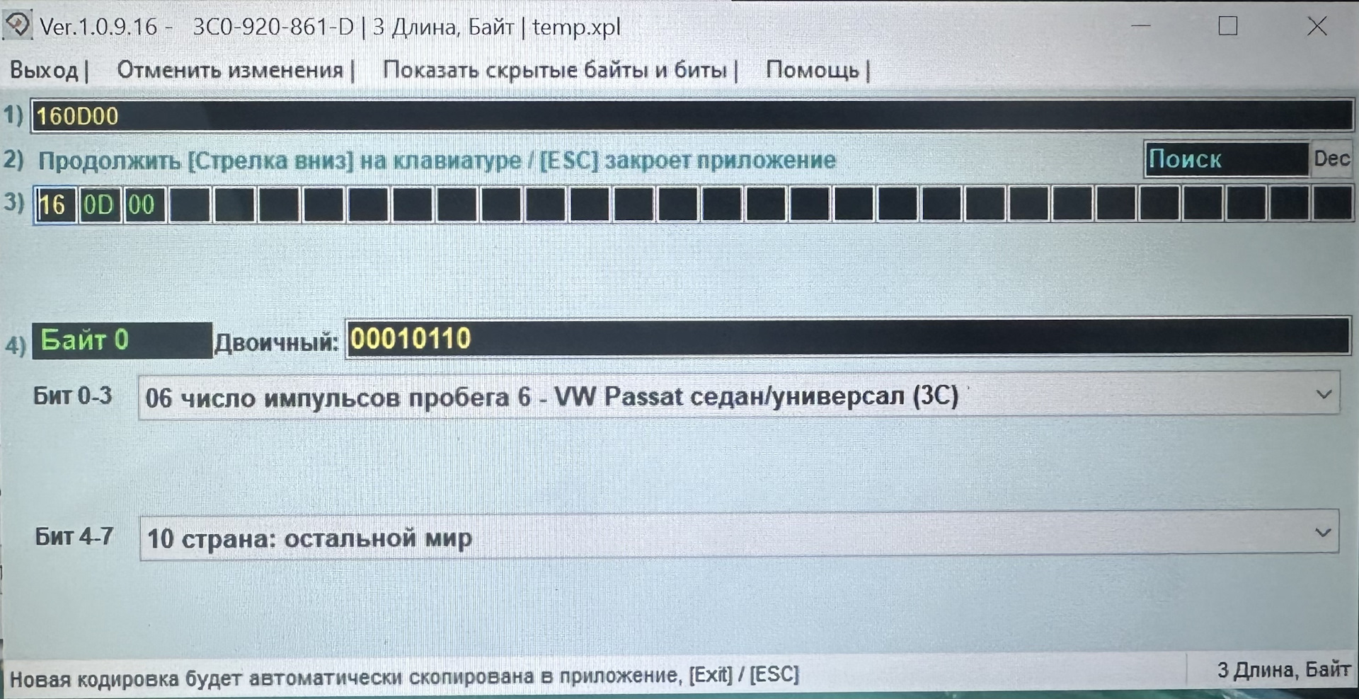

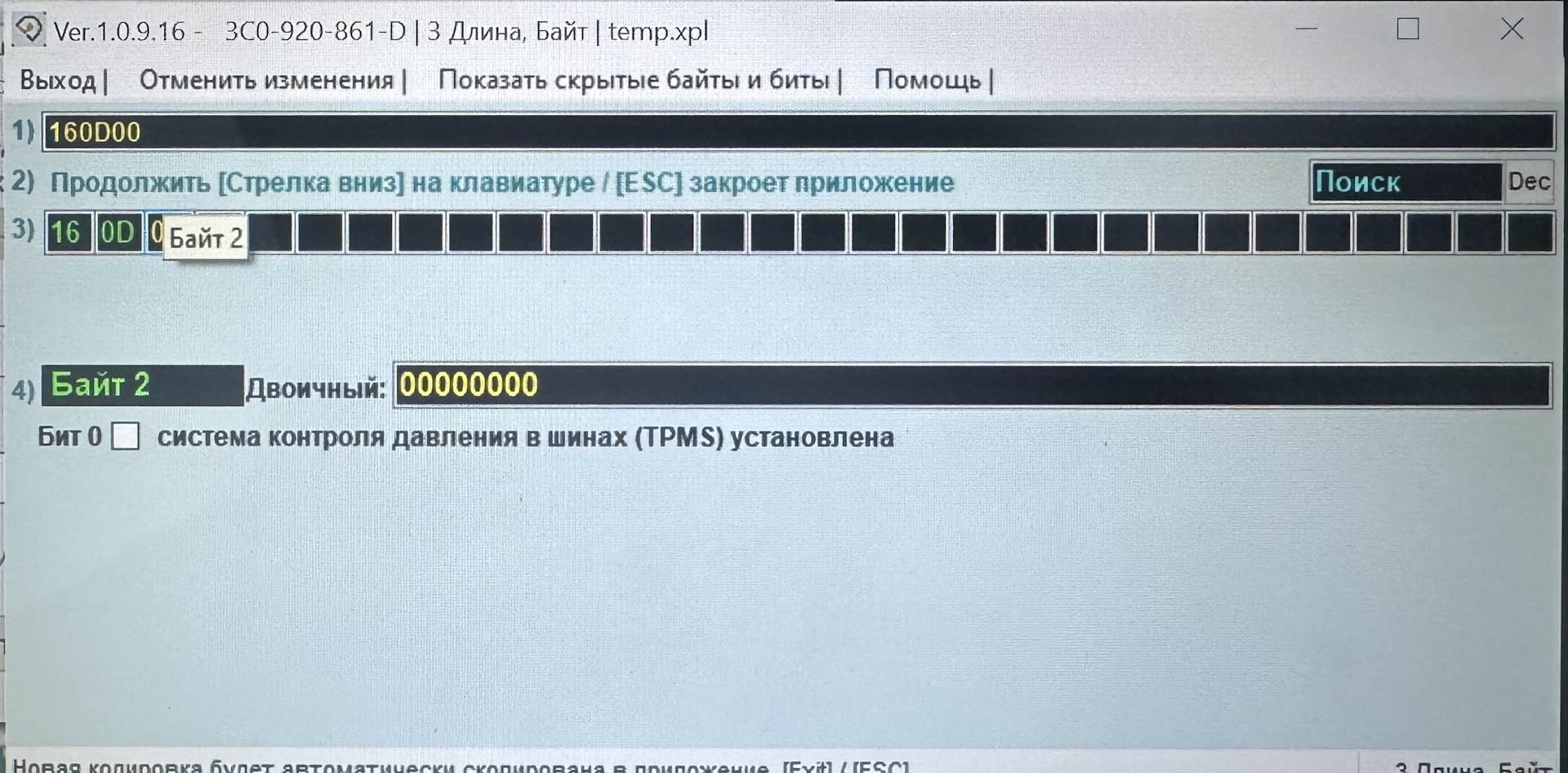

Здравствуйте решили проблему с индикацией передачи
Да. Ниже ответ
После некоторых перестановок сделал кодировку блока комбинации приборов. И все заработало
Кодировка: 110F00

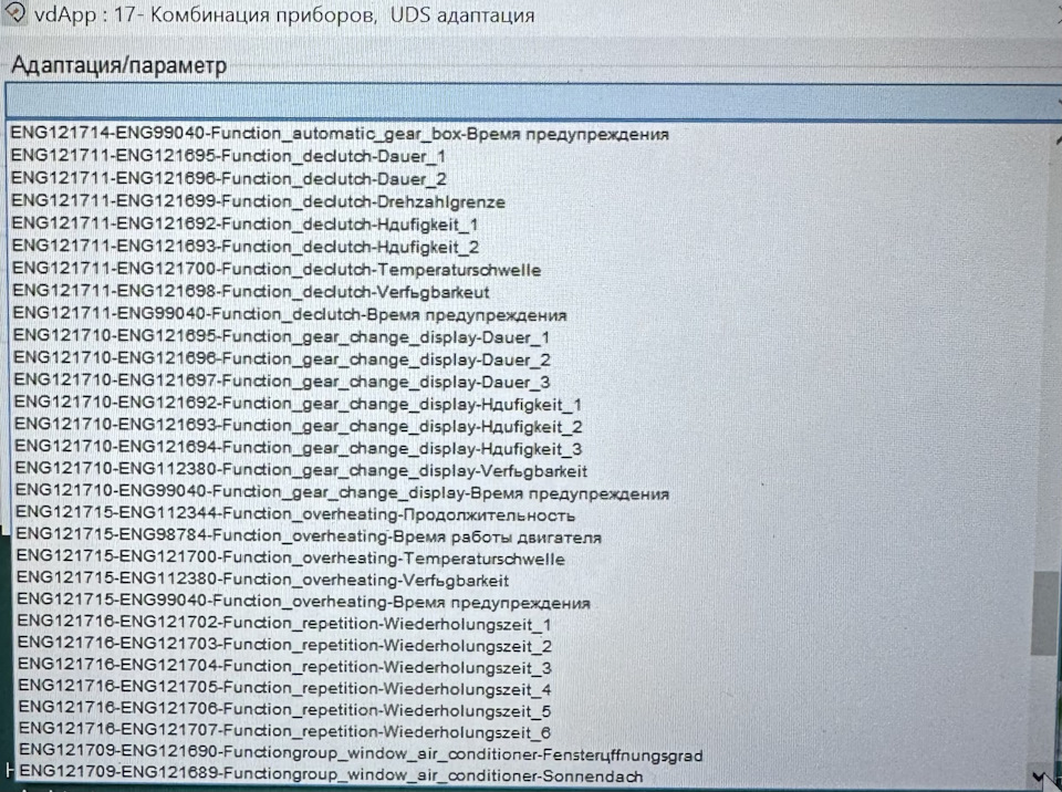

У меня так было, то нормально отображались, то моргнут и пропадали. Все лечится "шнурком" установкой сток настройки датчика скорости, после этого траб ушел. Да когда такие пляски с отображением передач на 6МКПП Куруиз-контроль не будет включаться
Поменял сейчас калибровку датчика на Джету и о чудо индикация заработала вечером проверю скоростной режим и включение 5.6.

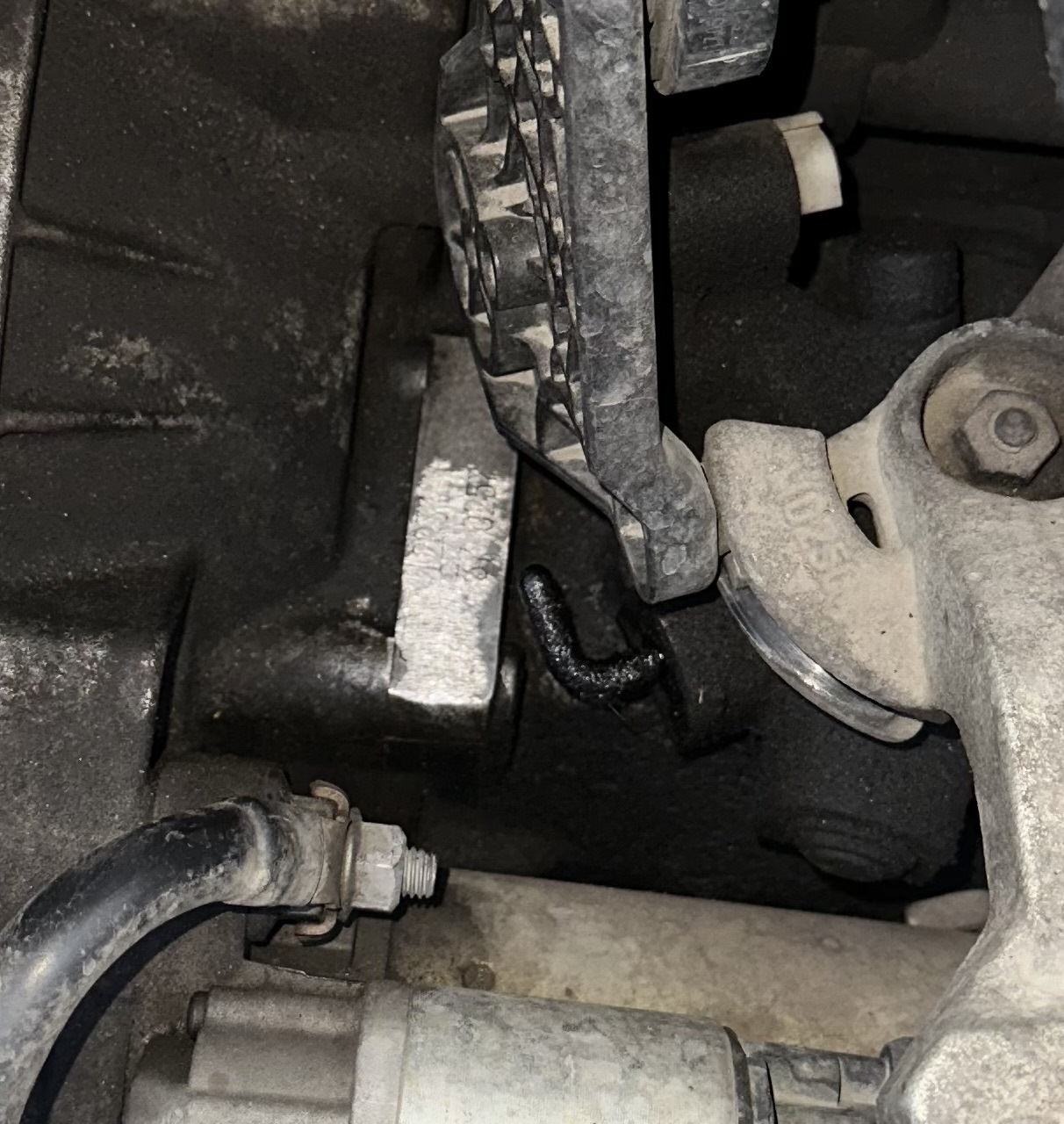

Датчик скорости смотрел на кпп?
Нет. Я думал на МКПП только лягушка заднего хода стоит. А где там датчик? И как его проверить

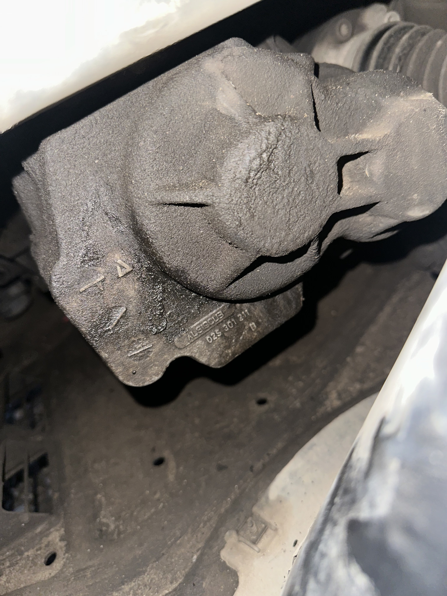

Вот такая стоит
Но вроде по этому номеру понять нельзя какая коробка
Это номер картера 5-6 передачи
А где посмотреть номер коробки
Сверху или сбоку на среднем картере там ещё лазером qr сделан
Тут должно быть написано? Или где-то ещё?
Да, все верно
Он там затерт не получится тогда понять
