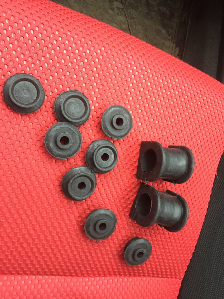

Пишу кратенько и без фоток. Поменяла место дислокации для ремонта, то бишь сервис. Фото поэтому нет. Год назад примерно появился стук на ямко-кочках, неприятный такой…со временем усилился до степени "отдает в педаль газа", наконец решилась( ну денежка появилась и время), закупилась и отдала машинку на растерзание.
После полутора часов работы попробовала — прекрасно все прям))) посмотрим надолго ли.
пыльники гранат наружние 1014003361
линки 4881952010
втулки 1014001669
Итого : 1600р
Плюс работа 2500р.
Замена линок, втулок стаба
Цена вопроса: 4 100 ₽
