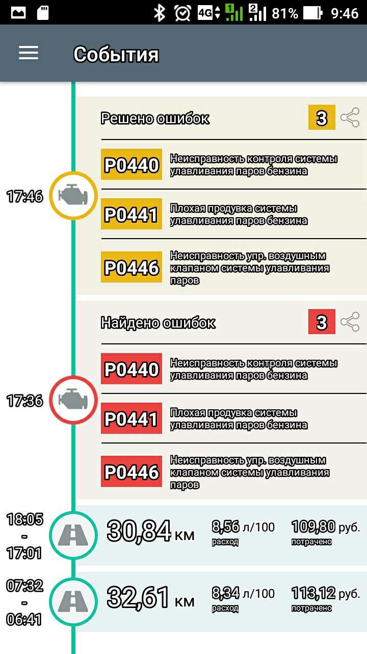

98ой засрал форсунки? чем? чем 98 отличается от 92 и 95?
Проблема в другом, эти ошибки лечатся иначе и причины другие. И кстати влияния на езду они почти не оказывают.
Это ошибки адсорбера.
все выше перечисленное не причем.
тут либо герметичность заливной пробки нарушена, либо системы в целом, либо пушной зверек адсорберу

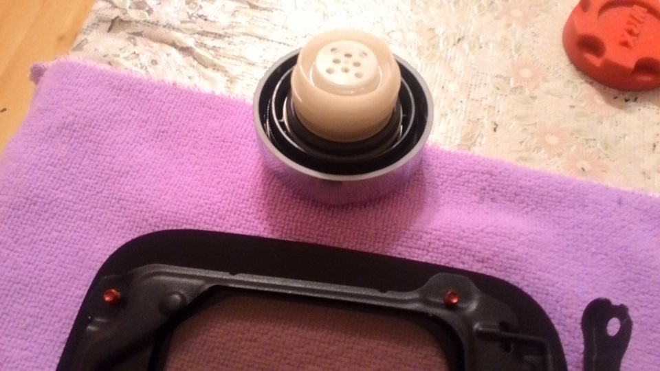

Вряд ли это форсунки. Я бы смотрел в сторону адсорбера и поставил бы родную крышку бензобака на всякий случай.
Женя, спасибо за совет… Крышку жалко… Картинку специально тебе в ответ сделал… Потому как на крышечку тоже грешил)))
В этой вообще есть клапан для забора воздуха в бак?
канЭш))) Это накладка на стоковую завёртку… Но она приклеена))))
Тогда вряд ли она, конечно.
Женя, ты прав… потому как клеели не на мою, она в сборе приехала ко мне… Но, мля… я понимаю, что ошибки может крышечка выдавать… но, чтобы прям педаль газа не среагировала… блин… неужели возможно?
Почему бы и нет, если бензин фигово накачивается из-за сильного разрежения в баке.
Хм… ну да… предлагаешь свою родную поставить и попробовать покататься на старой и если это "ДА", то переклеить попробовать накладку блестяшчую?
Самое простое, что можно проверить.
А я так и сделаю, когда домой поеду. Поставлю родную завёртку… Покатаюсь до завтрашнего вечера. Если что на выходные буду переклеивать)

от крышечки только 440 ошибка. так что не поможет.
Но они как то скопом появляются, понимаешь?..
я знаю, 440 всегда с 446 выпрыгивает. устранив 446 — 440 исчезнет.
