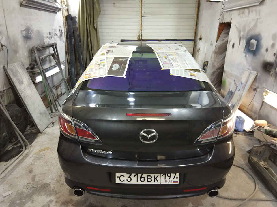

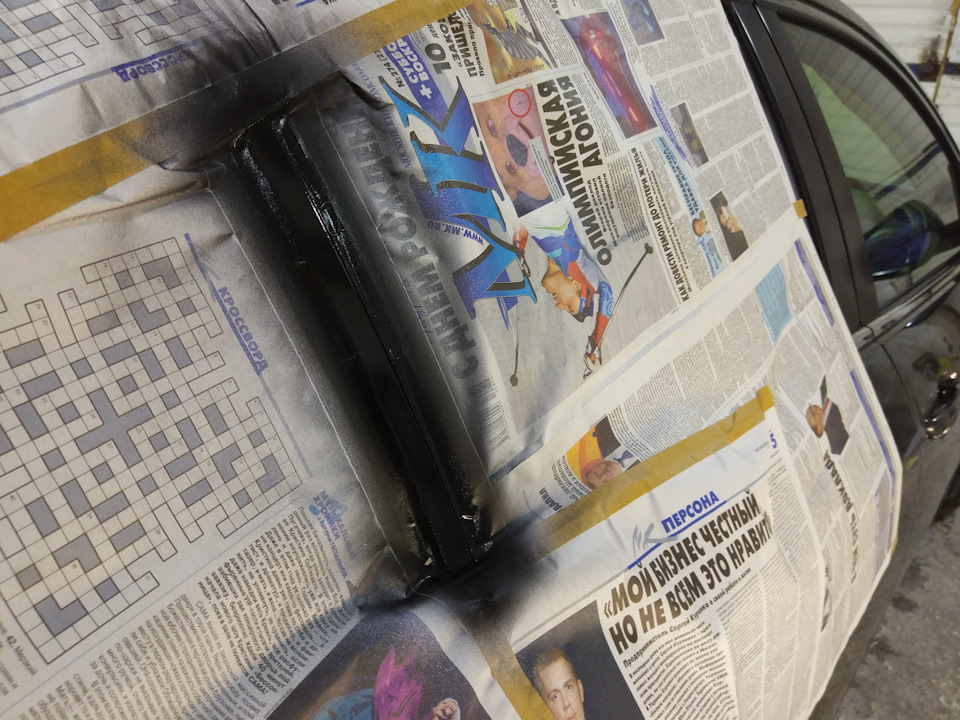

Наверняка многие маздоводы сталкивались с этой проблемой, ржавеют стоечки у форточек заднего окна. Красил сам, акрилом на грунт.
Тоже в жучках.Думаю красить или клеить.
Я думаю конечно сначала покрасить, под пленкой еще сильнее гнить начнут
Ну само собой не на ржавчину клеить.Подготовить, грунтануть и обклеить.
ИХ НЕ КРАСИТЬ НЖНО, А ПЛЕНКУ ПЕРЕКЛЕИВАТЬ
Я зачистил, преобразователем все зачистил, загрунтовал и покрасил
Volgograd6
стоимость плёнки рублей 300
Они снимаются?
Не знаю, я на машине прям красил их. Заклеил все и не снимаю покрасил
