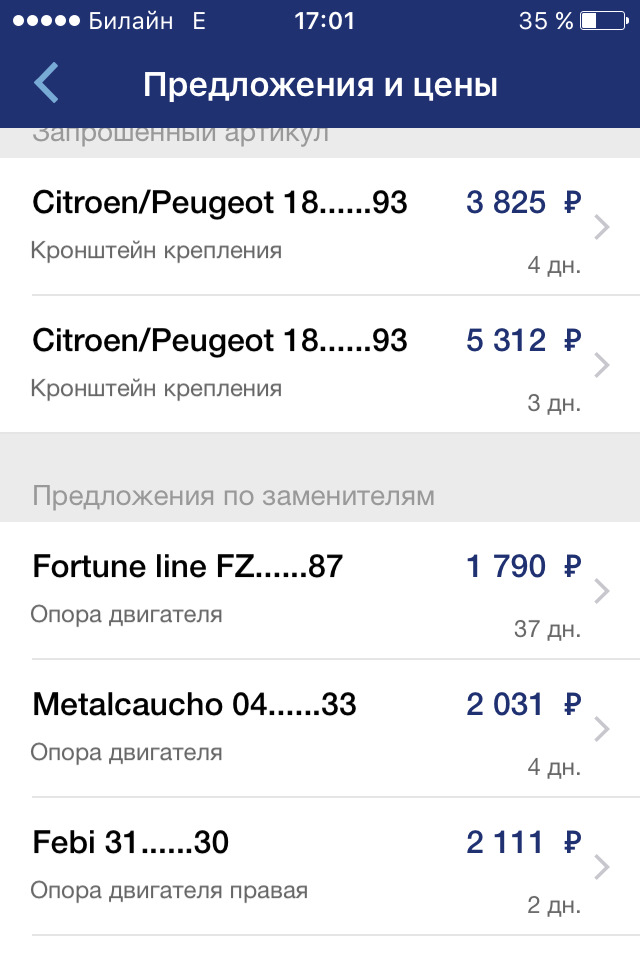

Вот цены на оригинал и на копии!
Всем советую ориджинал!

Видимо не зря стоит оригинал в 3.5 раза дороже Металкаучо. Походу изначально моя подушка была без масла, хоть и новая(
