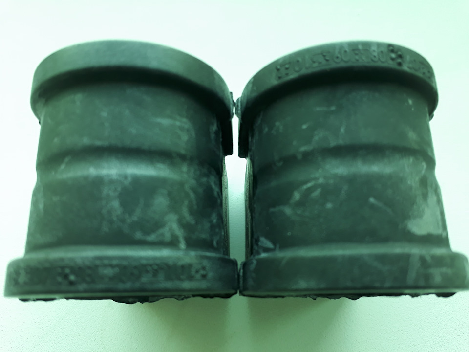

Втулки куплены
маде ин франце на упаковке совпадает с товарным штрих-кодом, с запиленными номерами

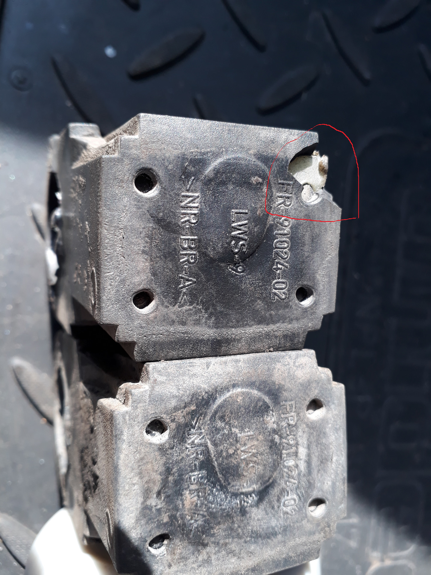

Если действительно SASIC поставляет втулки на конвейер это хорошо, сэкономил (1200 руб. оригинал – 371 руб. SASIC = 829*2=)1658руб, а это практически стоимость работы по их замене, с меня взяли 2000 руб. короче посмотрим сколько отходят. Старые втулки представляли из себя
резина настолько состарилась что крошилась буквально от руки. Что удивило, так это то, что втулка внутри пластиковая, а с верху завулканизирована резиной. Я вообще думал, что это цельный кусок резины. На фото старой втулки виден
Новые не ковырял, а надо бы, но уже поздно.
