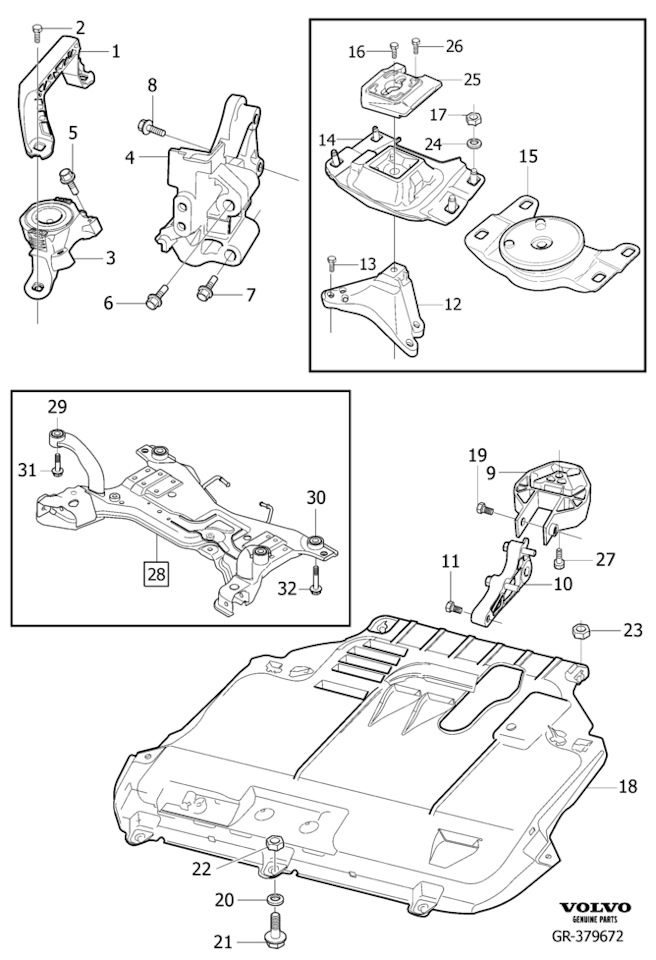

вопрос на 2.4 2008 ставят номер 15 или 14?
На дорестайл стоит резиновая №14. Гелевая №15, под неё свой кронштейн, от резиновой не подойдёт. Для владельцев дорестайл, желающих поставить гелевую подушку, вместо резиновой, есть Kit 30778931.
www.drive2.ru/l/464582421593981977/
Ок, заказал оригинал, голевую номер 15,
Возможно Kit 30778931 обошелся бы дешевле подушки…
нашел за 4100 -оригинал обещали, посмотрим…

Вопрос немного не в тему, по подушке коробки? На какую не оригинал поменять, что самое оптимальный выбрать?
Про какую именно речь?
www.elcats.ru/volvo/Parts…14ed40241a5&Unit=58D0B734
P008KT
Гелевый не оригинал, как правило всегда херня. Потом всё равно покупаешь оригинал…
Номер 14,
WiLD248
Там вроде не геливая
На дорестайл стоит резиновая, не гелевая.
