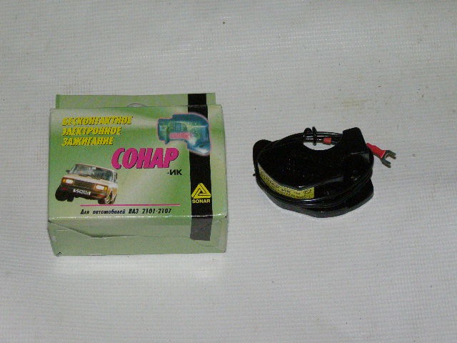

Заменив подшипник полуоси, перешли к установке бсз сонар ик, приобретенного заранее.
Все делали по инструкции, замена трудности не вызвала, единственное пришлось нарастить провод идущий от Сонар ИК к клеме Б+ катушки зажигания, так как в отличии от моделей 2101-07, катушка на ниве стоит с другой стороны двигателя. Машина завелась с полоборота, немного отрегулировали зажигание. Пока могу сказать что машина стала лучше заводиться, стабильнее работает на холостом ходу, да и на трассе стала легче отзываться на нажатие педали газа. Посмотри как будет вести себя зимой.

Приветствую, а ты как шторку с трамблера убирал при установке сонара?
Я ничего не убирал. Открутил контакт(прерыватель) трамблера и на его место поставил Сонар ИК
