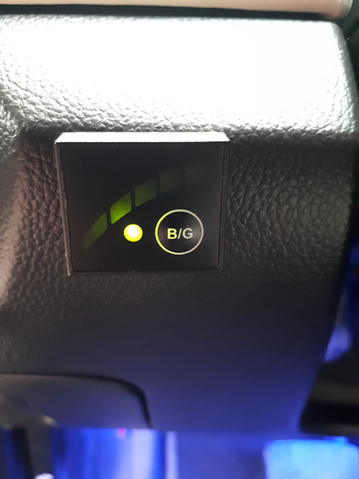

Всем доброго времени суток! На панели приборов Круза есть индикатор LPG (Liquified Petroleum Gas) – сжиженный газ (пропан-бутан), который не задействован. Идею его активации увидел у ra9mij. За идею — респект! Причина активации — установка кнопки переключения B/G в неудобном и не видном месте. Ну а раз есть индикатор, то надо его задействовать! Делал также как и ra9mij.

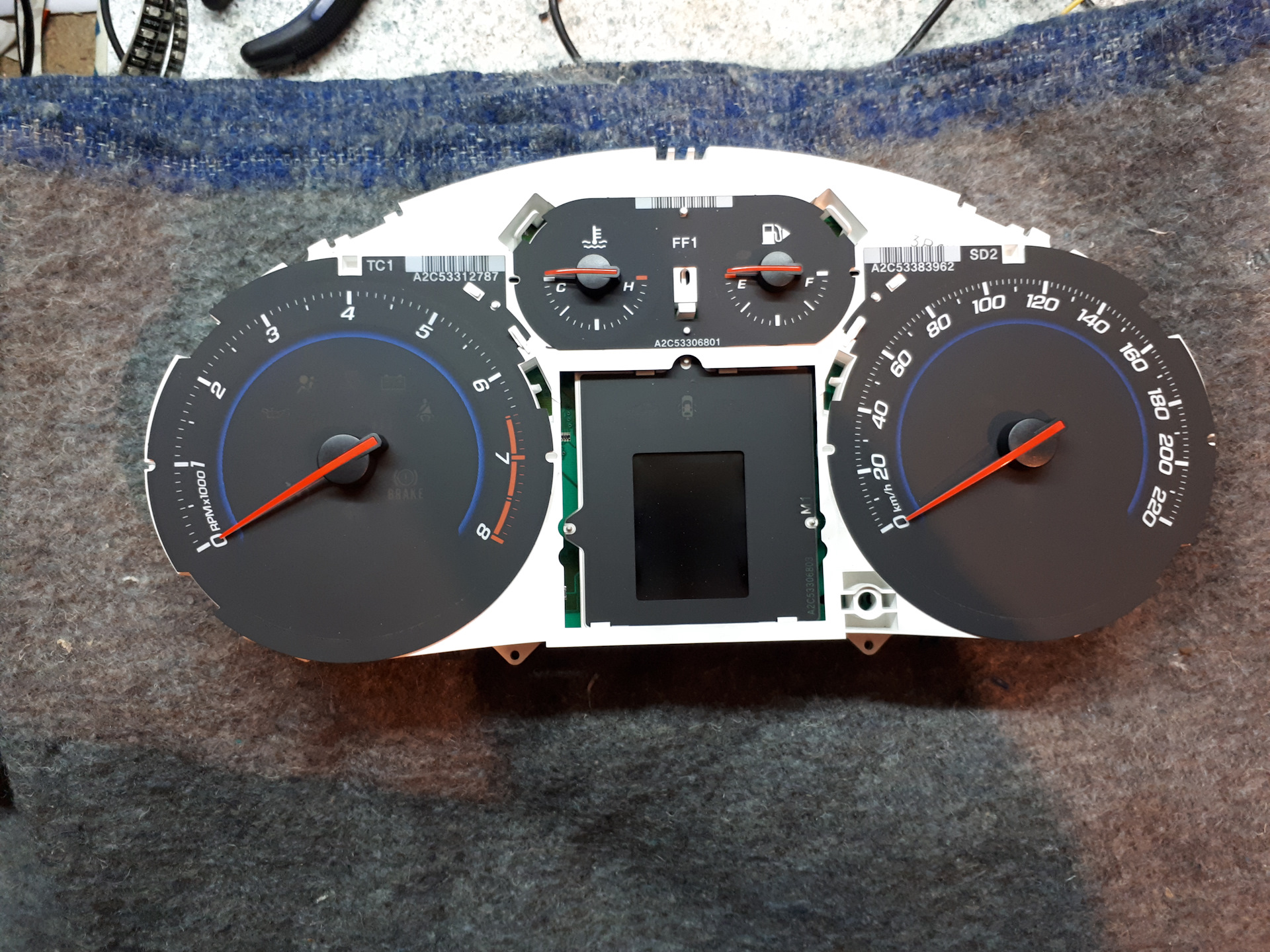

Сдернул козырек приборной панели с задней стороны вверх
Открутил 3 болта головкой на 7
Сдернул кожух руля, потянув на себя
Открутил еще 2 болта, находящиеся снизу панели. Причем пользоваться удобней вот такой приспособой
Вытащил из панели разъем. Чтобы его вытащить, а не вырвать, необходимо переместить этот флажок. После этого разъем сам выходит из гнезда
Далее разбираем панель. Там все просто. Все держится на защелках
Стрелки аккуратно поддевал и вытаскивал
Вот то место где должен быть светодиод
На это место приклеил синий светодиод, отрезенный от светодиодной ленты, припаял провода, вывел их через ближайшее отверстие
Массу для подключения взял здесь. Плюс с кнопки B/G (зелено-белый). Все подключил и собрал в обратной последовательности

А как стрелки фиксируются на оси? Обратно их ставить в тоже положение как? Светодиод на сколько вольт? И какое напряжение на выходе с провода к которому подключаешься?
Стрелки просто плотно сидят на осях. При повороте стрелки есть мех ограничитель т.е дальше этого шток не крутится как только шток перестает крутится срелку осаживаю . Т.е все элементарно руками покрутите почувствуешь. Светик со светодиодной ленты. Замеров тока и напрядения не проводил. Доверился ra9mij (см. начало поста) и научному тыку!

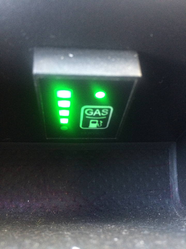

Похоже у меня не получится так сделать. У меня на кнопке ГБО один светодиод. Когда машина на бензине горит красный, на газе зеленый. Если я подключу диод на панели к кнопке, то он у меня будет гореть постоянно не зависимо на газе машина или на бензине. Я правильно мыслю, или чего то не догоняю ?
Надо разбирать кнопку и смотреть питание светика. Подключать к тому плюсу, который включает зеленый цвет и выводить его на панель. Тогда, когда включится газ, загорится на кнопке зеленый и на панели тоже загориться.
По подключению можно поподробнее. С диода выходят два провода. Я так понял один идет на массу, а второй к проводу кнопки переключения ? Когда машина на бензине индикатор не горит ? Где можно купить один светодиод, насколько знаю их продают метражом ?
Ты все правильно понял. Плюс взял с провода, который питает светодиод на кнопке (у меня ГБО диджитроник, провод, идущий на питание светодиода на кнопке зелено-белый). LPG работает как дублер светодиода на кнопке (моргает-бензин, горит-газ)

А где сама кнопка переключения спрятана ? Клеил светодиод на какой клей?
Спасибо! Кнопка стоит под рулем слева. А светодиод клеил на штатный скотч светодиодной ленты. Там панелька дисплея сверху еще придавливает, поэтому он никуда не денется!
