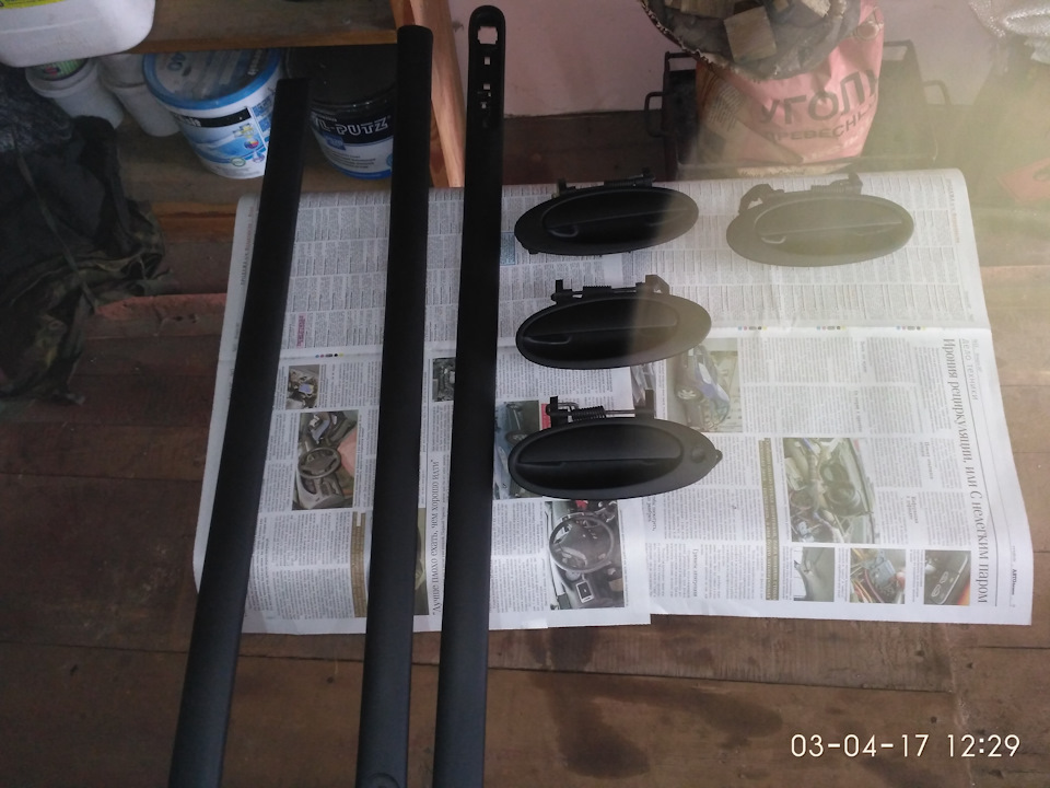

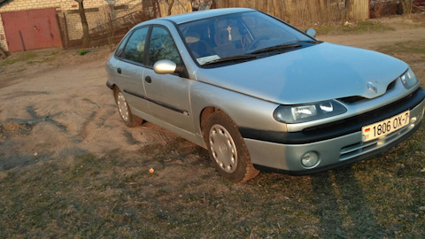

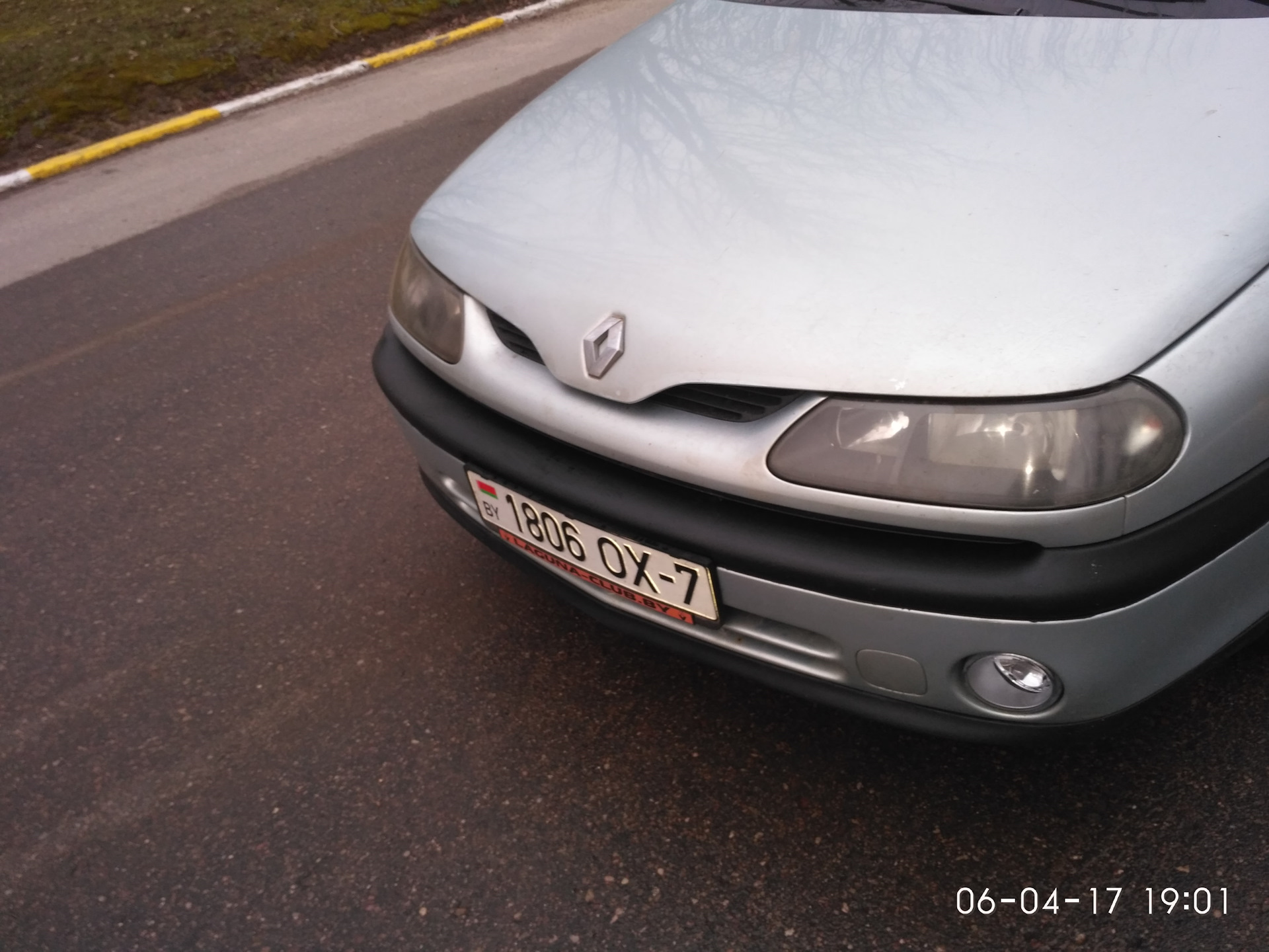

За время владения Лагункой меня постоянно напрягали обшарпанные бампера. В процессе владения из-за собственного рас…ва оказался в придачу покоцаным пластик с правой стороны. Терпел и собирался с мыслями долго. И вот наконец созрел. Решено обновить пластик снаружи. Скажу сразу. Самостоятельно ни чего в машине не красил ни разу. Ну как говорится глаза боятся а руки делают. Сразу демонтаж мелких частей.

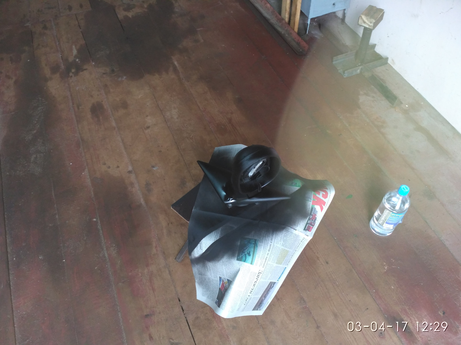

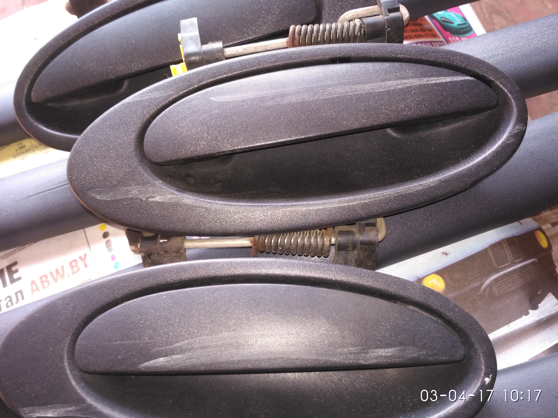

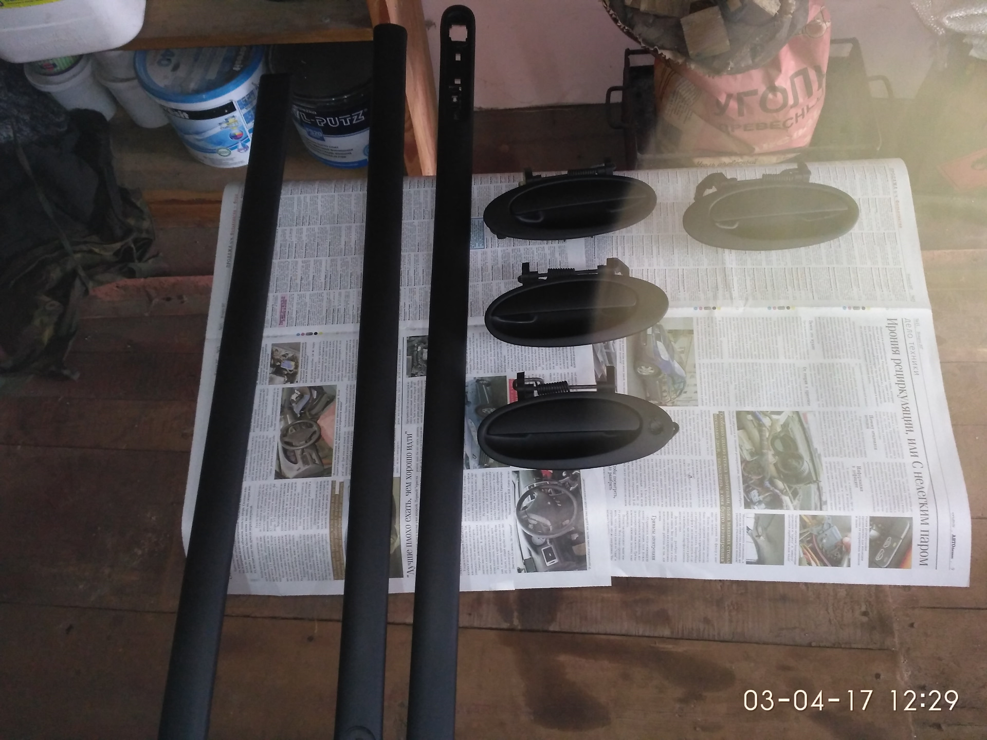

Ручки и молдинги

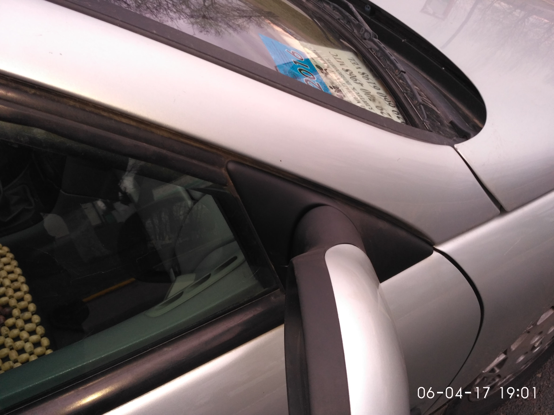

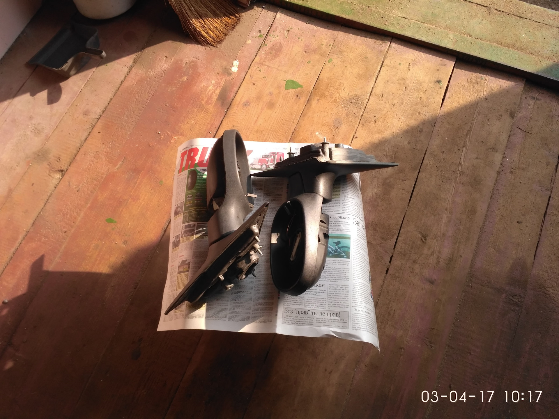

Зеркала

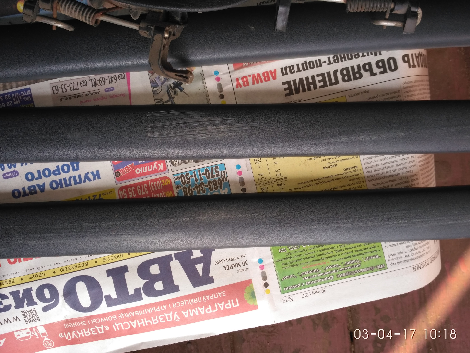

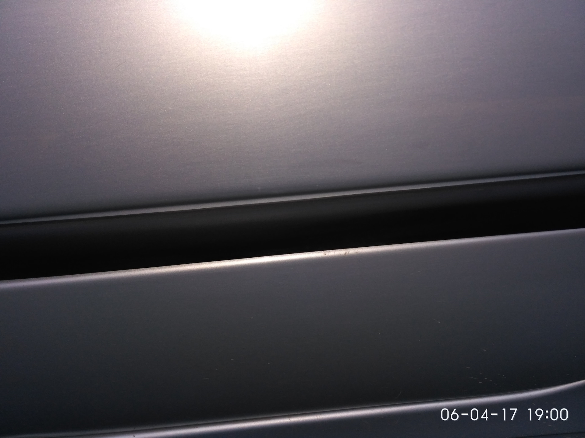

Ну и немного фото состояния

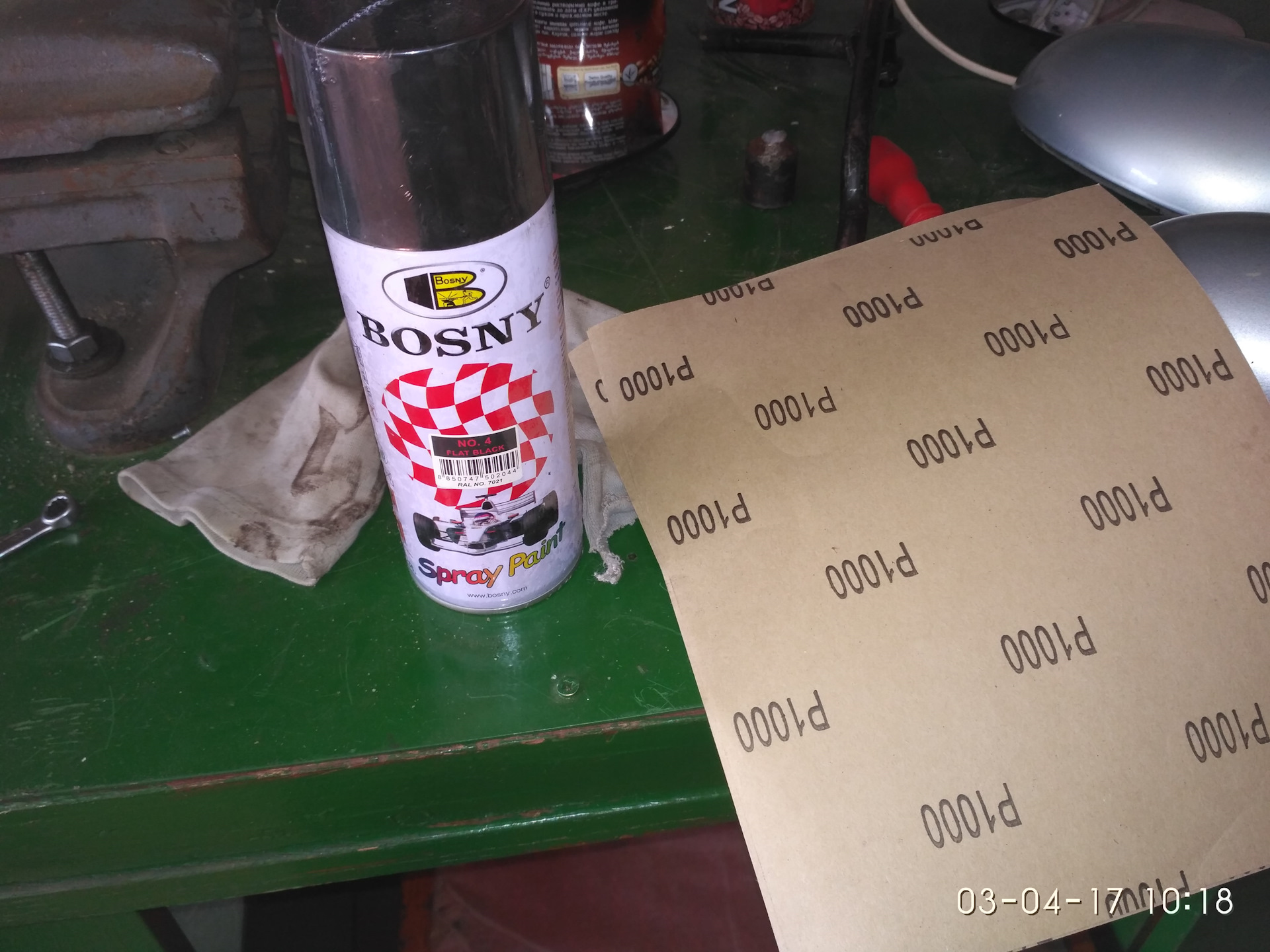

Что необходимо для работы?
Номерок краски
Ну и руки. Процесс не снимал, да и описывать смысла нет.
Результат

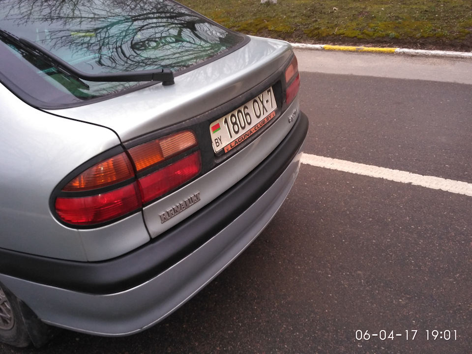

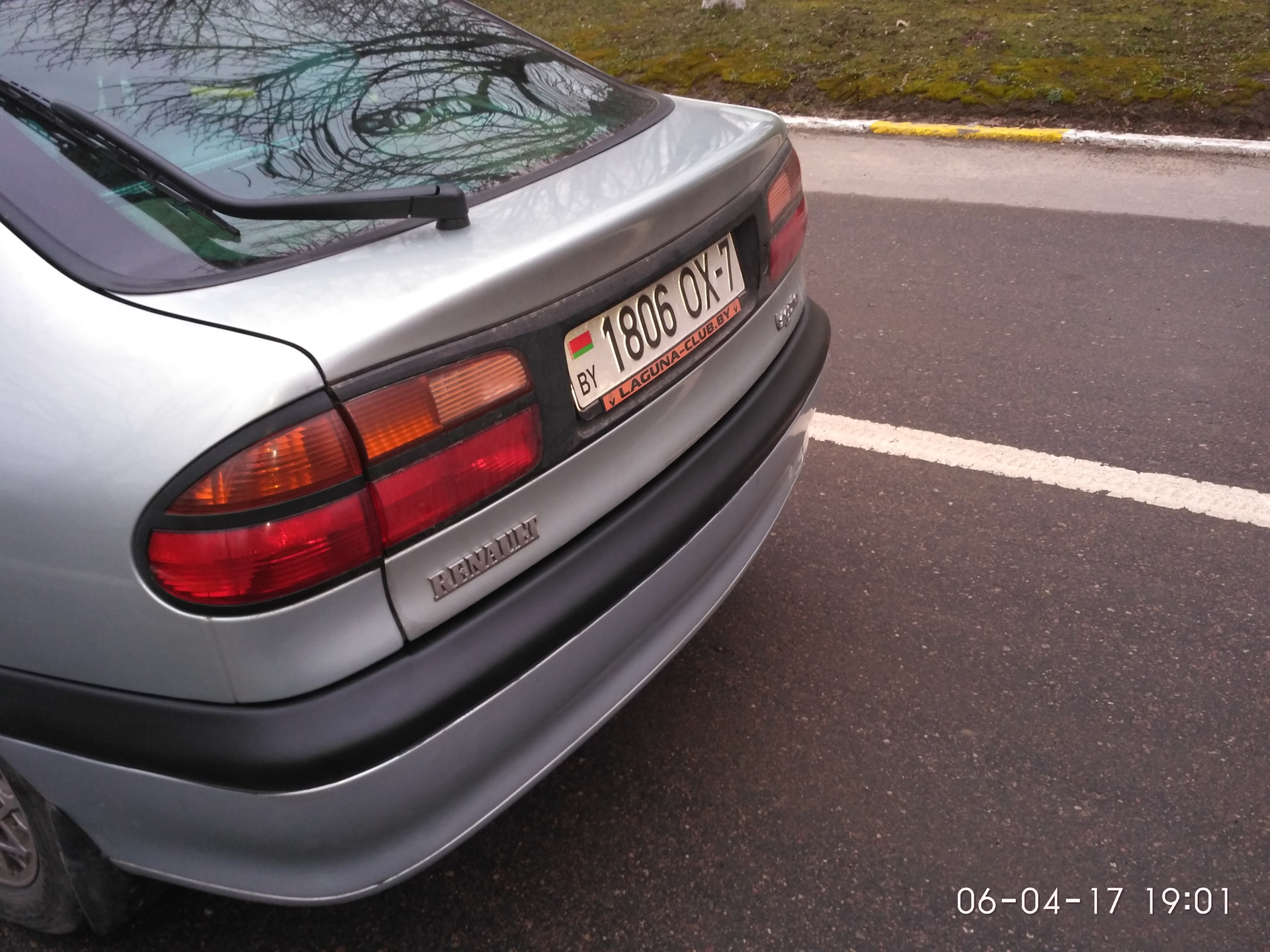

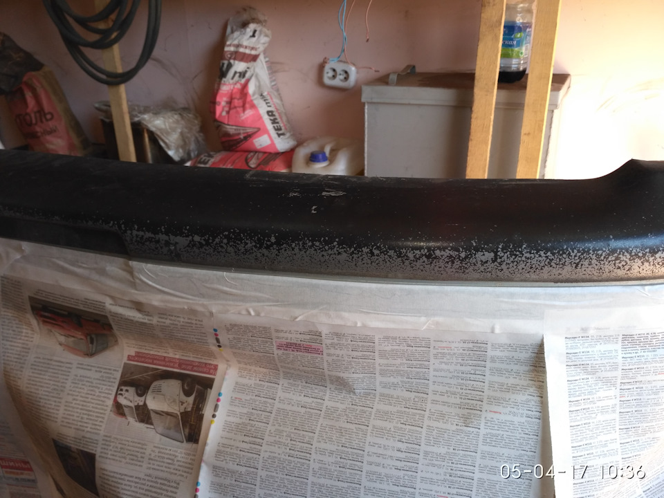

Далее мелочь установили на место и в ход пошли бампера.

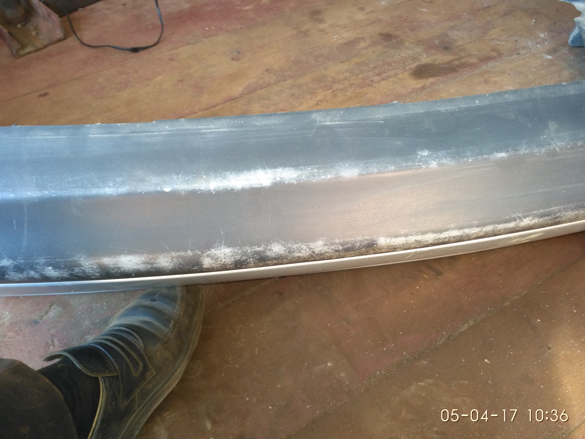

Скажу сразу. Я ничего не шпаклевал и особо не заделывал. Все глубокие царапины заделывались паяльником и поверху зашкуривались. Результатом я доволен.

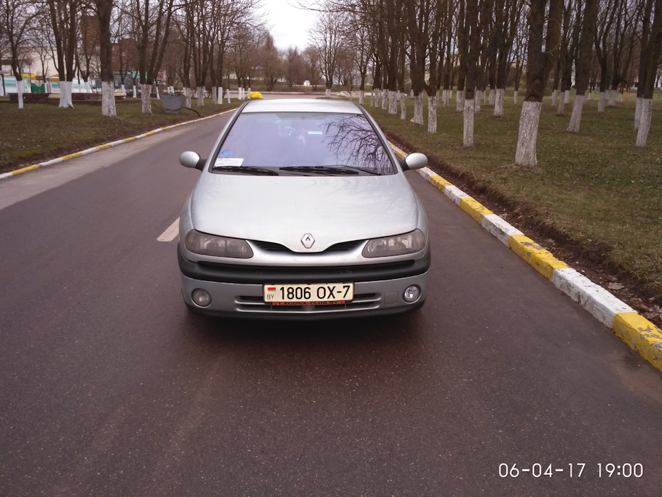

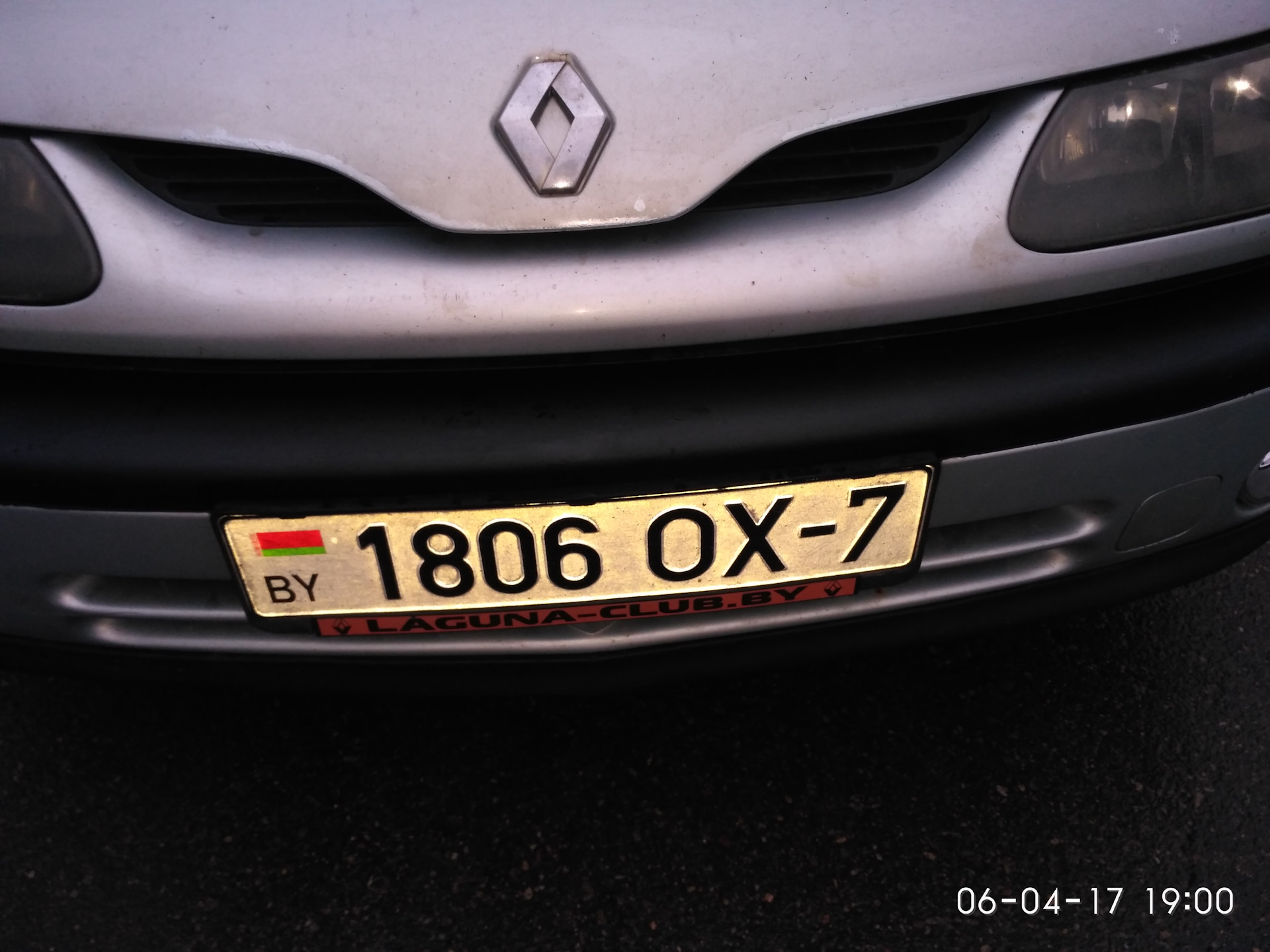

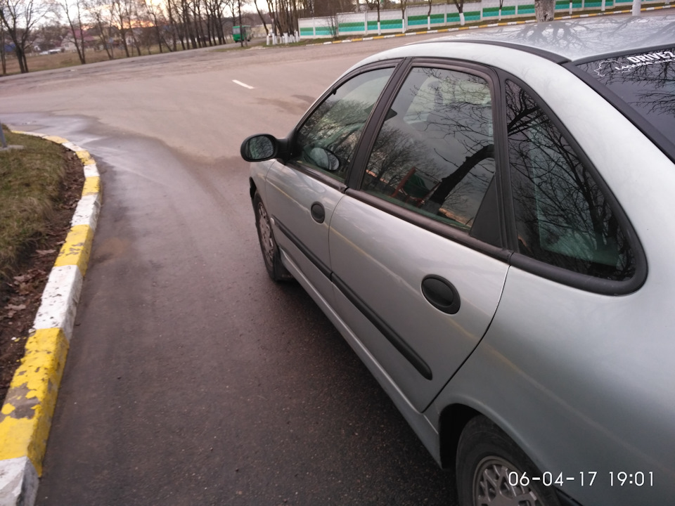

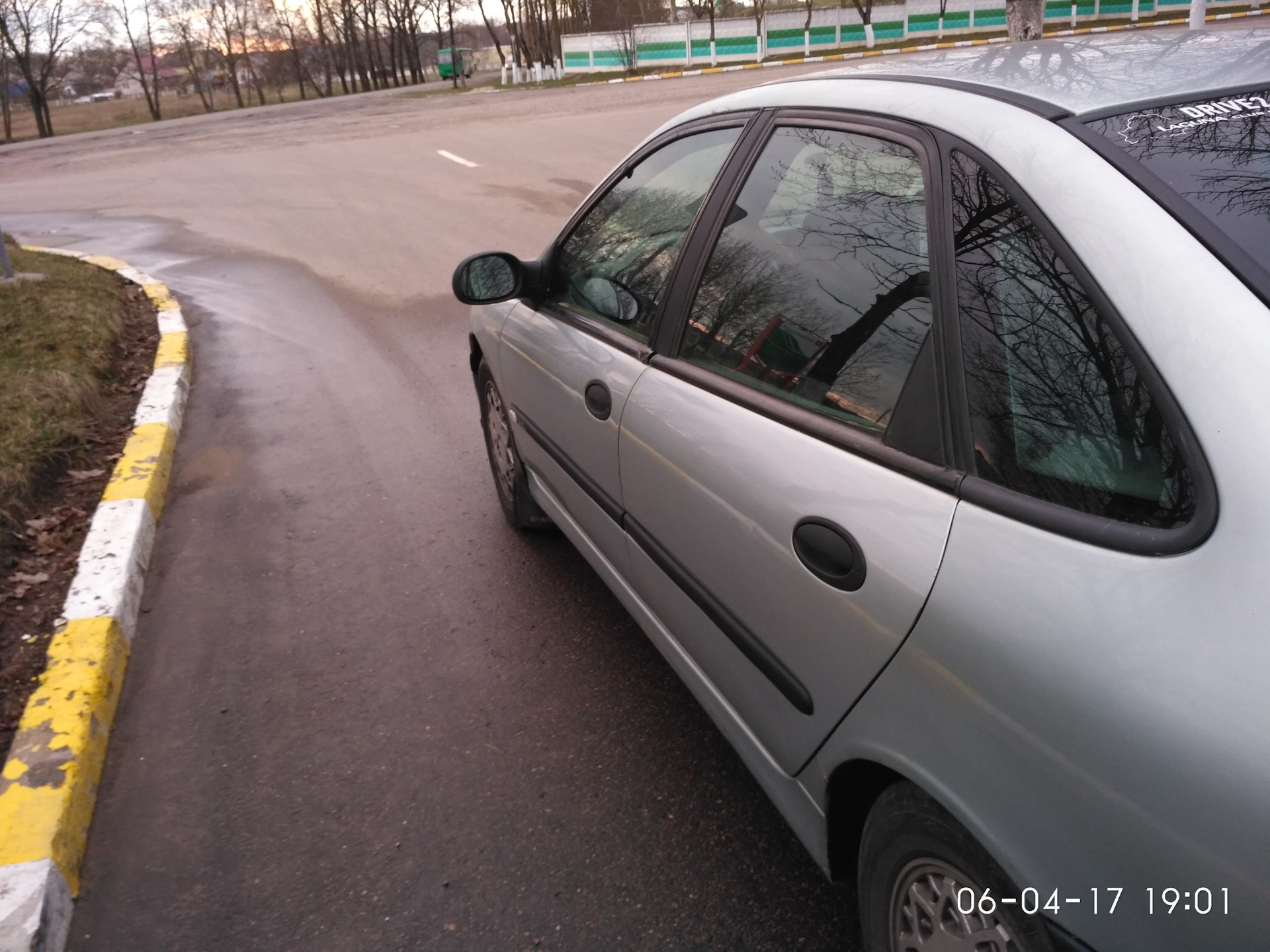

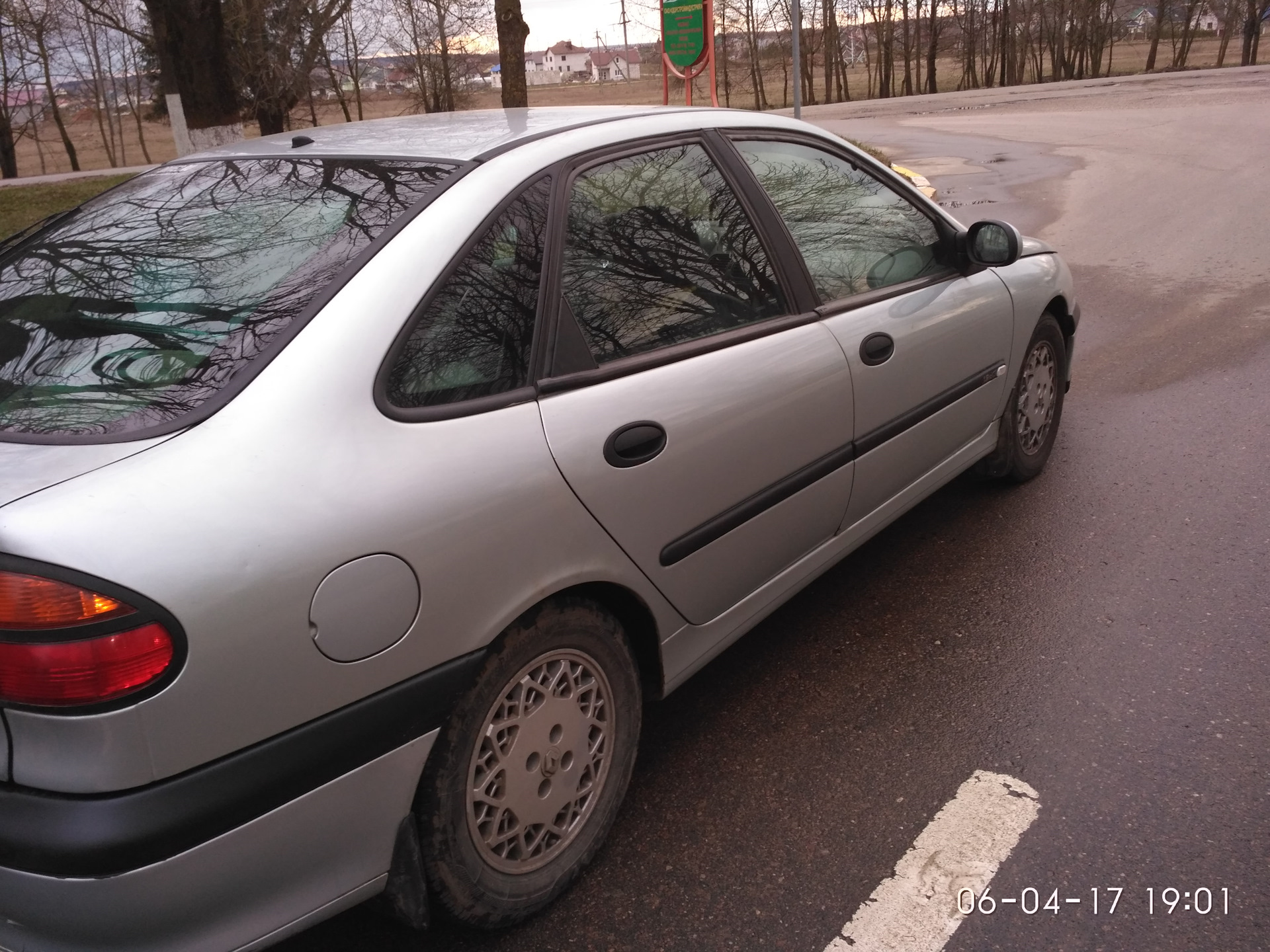

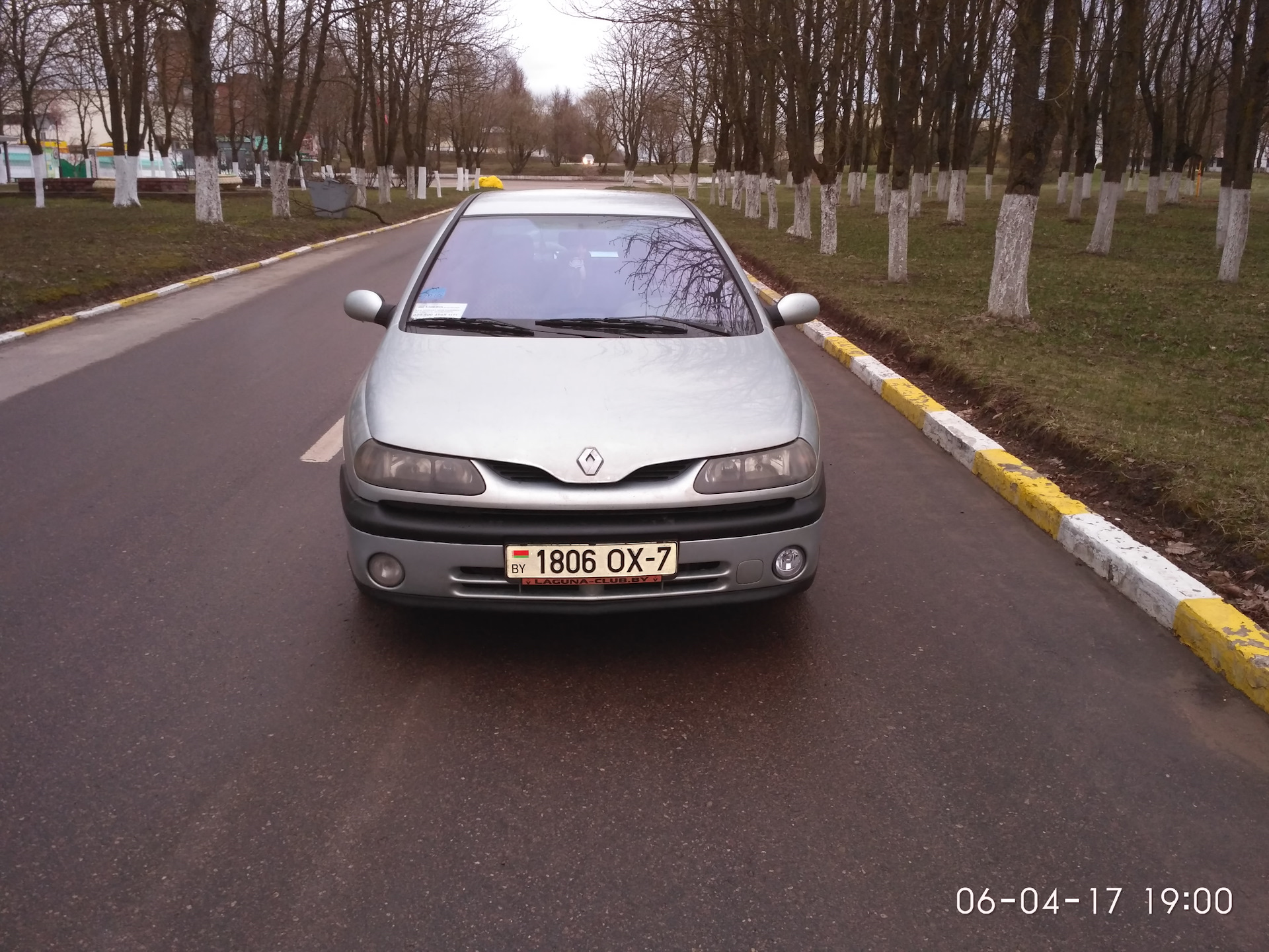

Ну и фото уже непосредственно на авто.

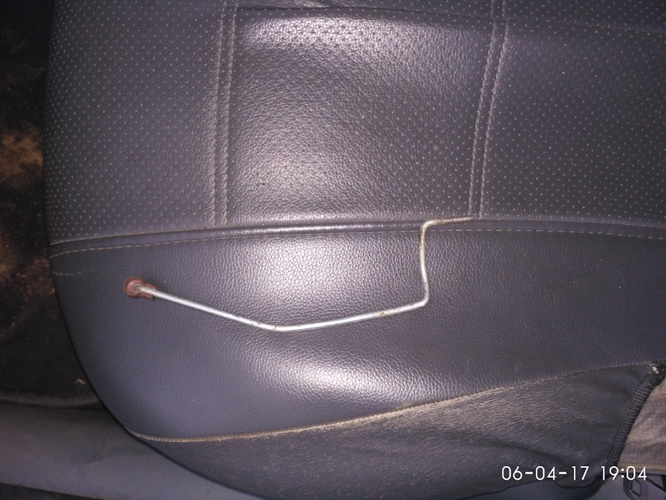

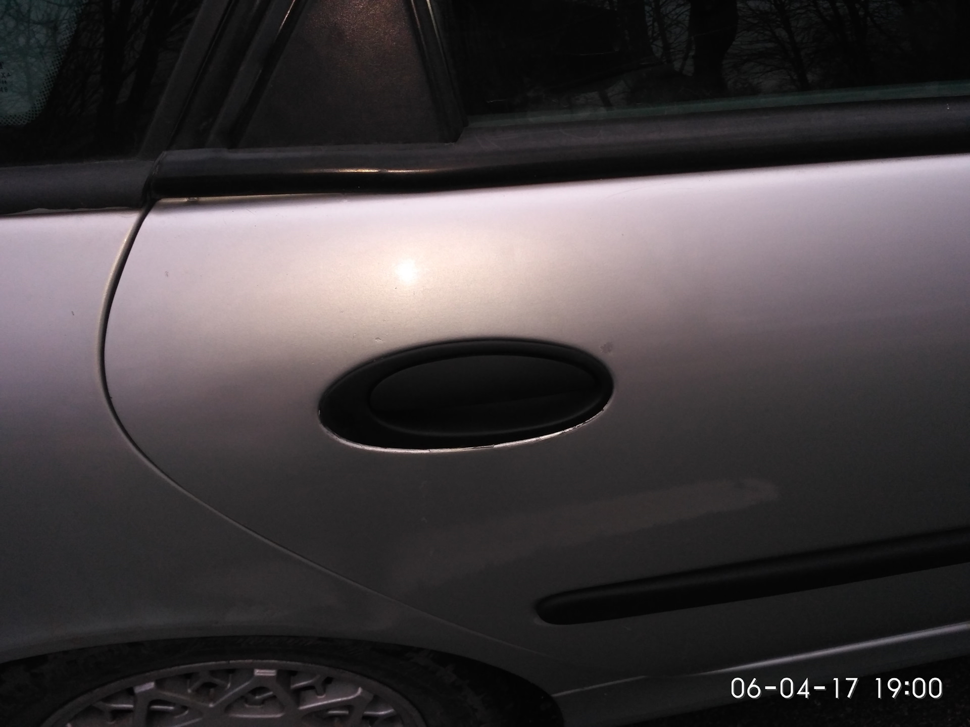

Ну и без приключений не обошлось. Все ручки снялись легко, кроме водительской. Согнул тягу и сломал место крепления тяги в ручке.
Сколько не пытался что-то схимичить нечего не получилось. Поэтому в конце просьба. Может у кого есть ручка наружная водительская с тягой? Очень надо. Неудобно открывать дверь через соседнюю.

а краска типа спецовая для пластика?
Для всего. Быстросохнущая.

А что именно сломал в тяге- ни наконечник пластиковый в который тяга вставляется?
Наконечник одна защелка сломана, в ручке ухо отломало, тягу пытался ставить несколько раз перегнул а как была не запомнил. Теперь вообще никак не становится.
Защелку я делал так-брал силиконовую трубку или кембрик потолще и одевал на тягу и она крепко сидела не выскакивая, но у меня с ручкой проблемы не было…нужно смотреть вживую, может говорим о разном

Балончика хватило на все?
И как снимал ручки?
Нет. Мелочь красил в три слоя. Бампера в четыре что бы перекрыть серую краску. Одного хватило на все кроме заднего бампера и юбки переднего.
А ручки как снять?
Снимаешь карты, откручиваешь две гайки и отщелкиваешь посрединке изнутри. Задние совсем просто — там тяг нет. Правая передняя тоже нормально — одна тяга. С водительской гемор еще тот. За счет замка вылазить вообще не хочет. Это я уже когда сломал понял что надо было тяги от замка отсоединитьсразу перед вытаскиванием и замок чуть достав ручку снять . Но там гемор еще в том что практически не подлезть из-за стеклоподъемника.

отличная работа, но наверное нужно было снять механизмы регулировки зеркал)
Зачем? Все и так нормально.
я бы наверное снял, 4 винтика и все)
