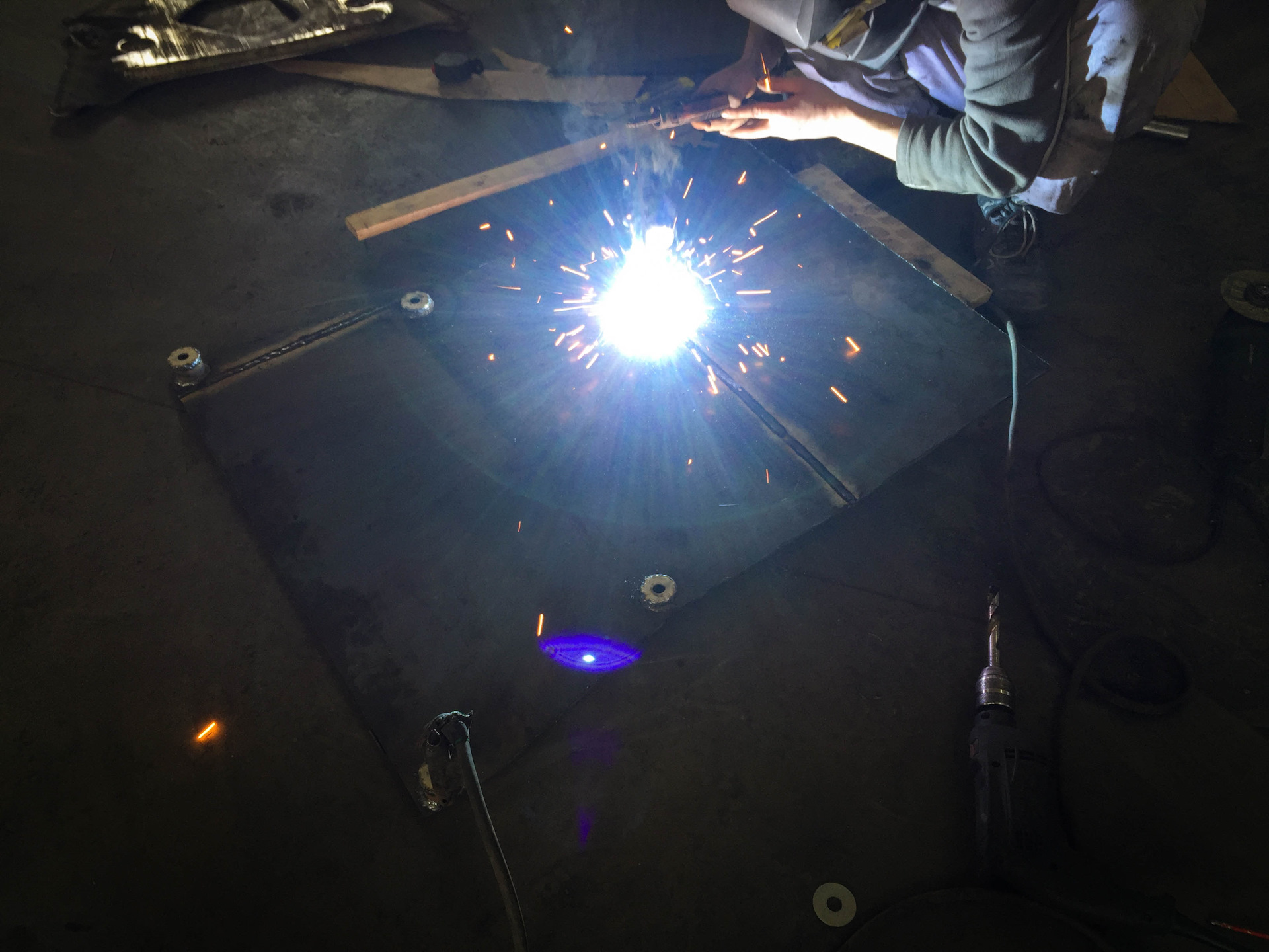

Метал я купил заранее, лист толщиной 6мм и размерами 0,75*1м.

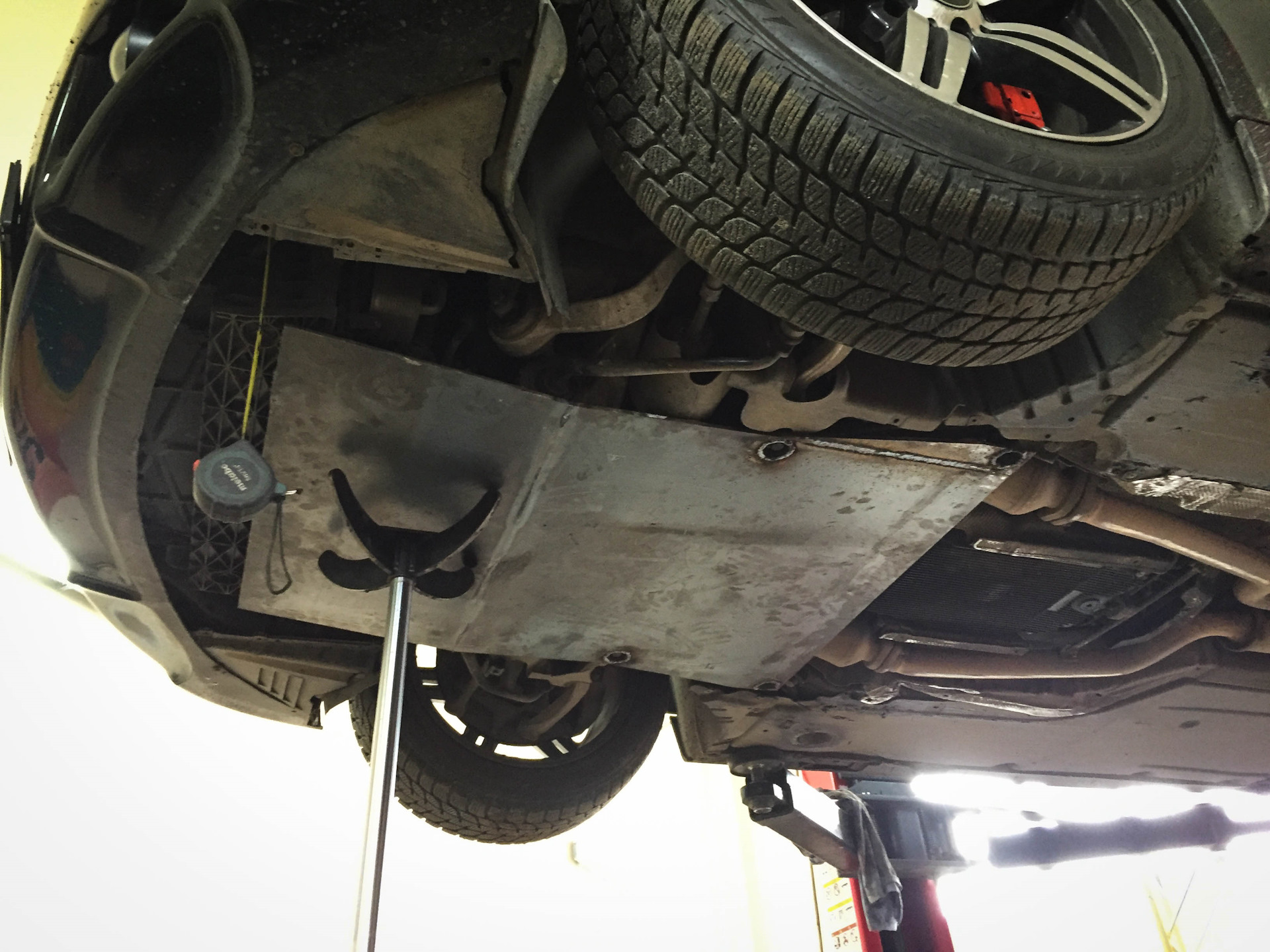

Спереди возле бампера было решено прикручиваться к лонжеронам (дополнительные крепления к уже существующему), а сзади к точкам заводской металлической защиты.

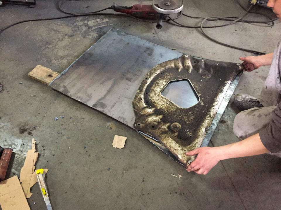

Пришлось немножко добавить ширины к листу, так как самые крайние точки хотели ширину 0.85м:
Отмечаем точки крепления по заводской защите:

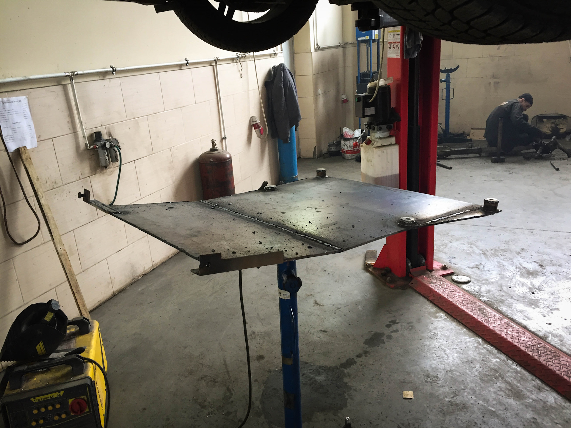

Очень важным моментом есть прятание болтов крепления защиты, так как при доставании асфальтом, первыми сдохнут они (ну типа логично)), а затем твоя защита отвалится. Для этого я заюзал трубу диаметром 40мм с большой гайкой сверху в роли площадки для болта внутри этой трубы:
Нужно отметить отличную конструкцию подрамника, который уходит немного вверх, тем самым давая нужное пространство для прятания этих болтов. Даже с такими отступлениями, защита вообще не хавает клиренс и получается в ровень с лонжами и нижней точкой подрамника.

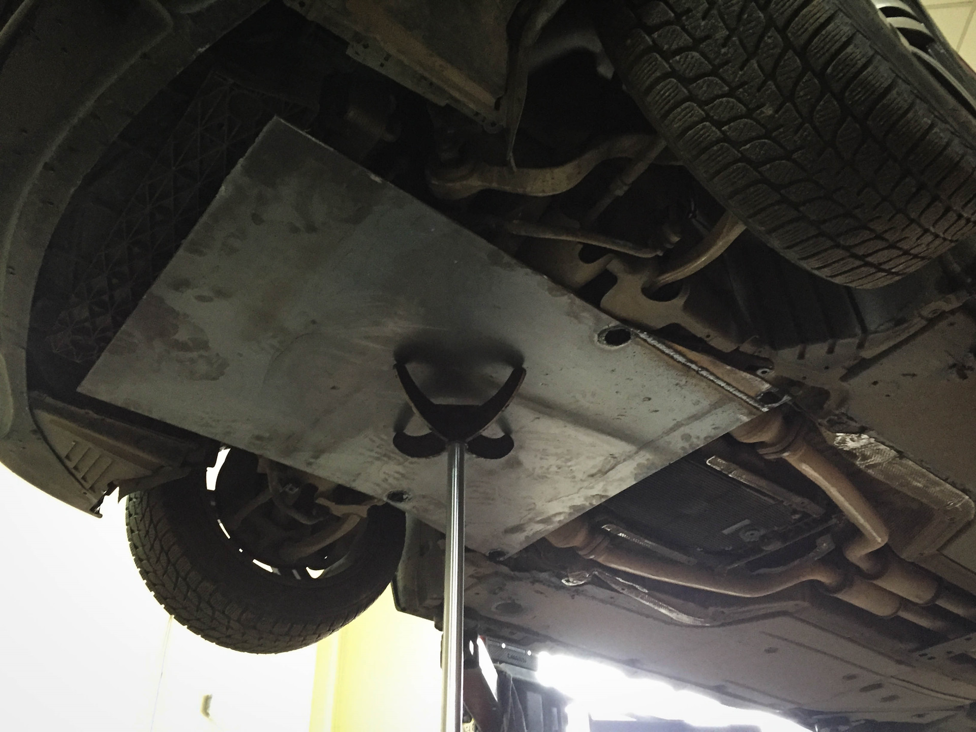

После тщательной проварки всех мест, нужно защиту подогнуть к бамперу от точки нижней балки подрамника. Прорез, загиб, проварка:
С передним креплением чуть сложнее, использовались 4 уголка по 20см каждый. Два (слева и справа к лонжам) и два привареные к самой защите. К последним двом вварились гайки, что позволяет с легкостью прикручивать защиту двумя болтами спереди возле бампера.

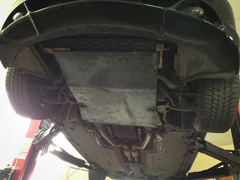

Итого результат:
Получилось, как и прошлый раз на Е90, увесисто, но надежно. Никаких острых элементов, как в прошлый раз, просто защита-лыжа. Мотор и подрамник надежно защищены и переживать за них, катаясь низким, не стоит. Что меня очень радует, так это то, что в машине ничего не вваривалось/переваривалось, все на заводские места и в любой момент можно снять и заменить на сток.

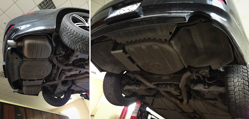

Из того, что беспокоит остался только поддон коробки передач, его тоже желательно закрыть. Уже прикинул что к чему, думаю займусь в ближайшее время.

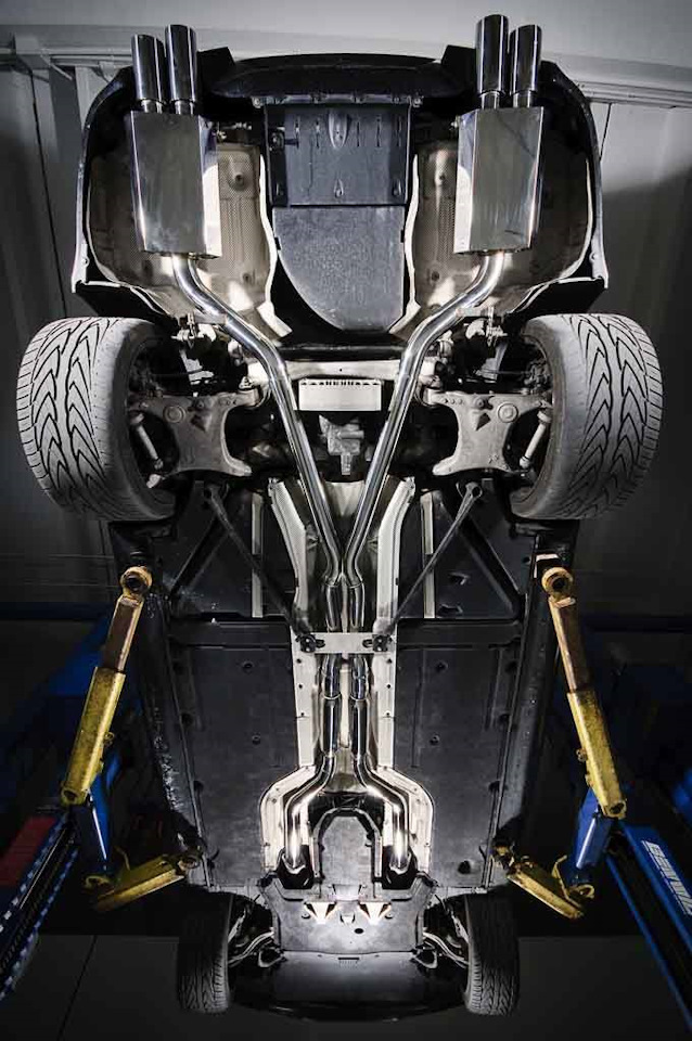

На последок вот такое фото (будем качественно переделывать глушители в прямоточные, но с сохранением полностью заводского лука, который, как по мне, очень гармонично смотрится):

а с температурой ниче не будет? может какие нибудь вентиляционные отверстия?
Я надеюсь что все будет ок. Заводские защиты в разы герметичней. У моей же боковые зазоры огромные, я думаю будет, как минимум, не хуже

мои насадки в идеале, чему я очень рад, натираешь пастой после мойки и сияют как новые.
хром очень нра, есть акцент и контраст на нем. в черном, мне кажется, выхлоп потеряется.
покрасить я думал только корпус, но не насадки. правда не знаю в какой цвет, наверное в серый.

4см до асфальта с работающей подвеской вносят свои коррективы)) я начал жестко затесывать крепление переднего стабилизатора, если продолжать так и дальше, он бы отвалился)) там все из легкосплава, а оно очень мягкое и стирается просто на глазах. теперь шорхаешь в удовольствие с пониманием, что все под контролем и никакого ущерба автомобилю)
Это космос по весу, хватило бы с головой и 3-4 мм, сорри не понял сразу, это под занижение
ага, на фабии в прошлом году наступили на такие грабли с 3мм. защита очень легко прогнулась и работающий двигатель начал тарабанить поддоном об нее))
