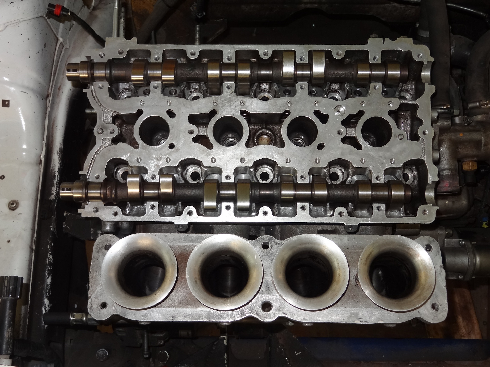

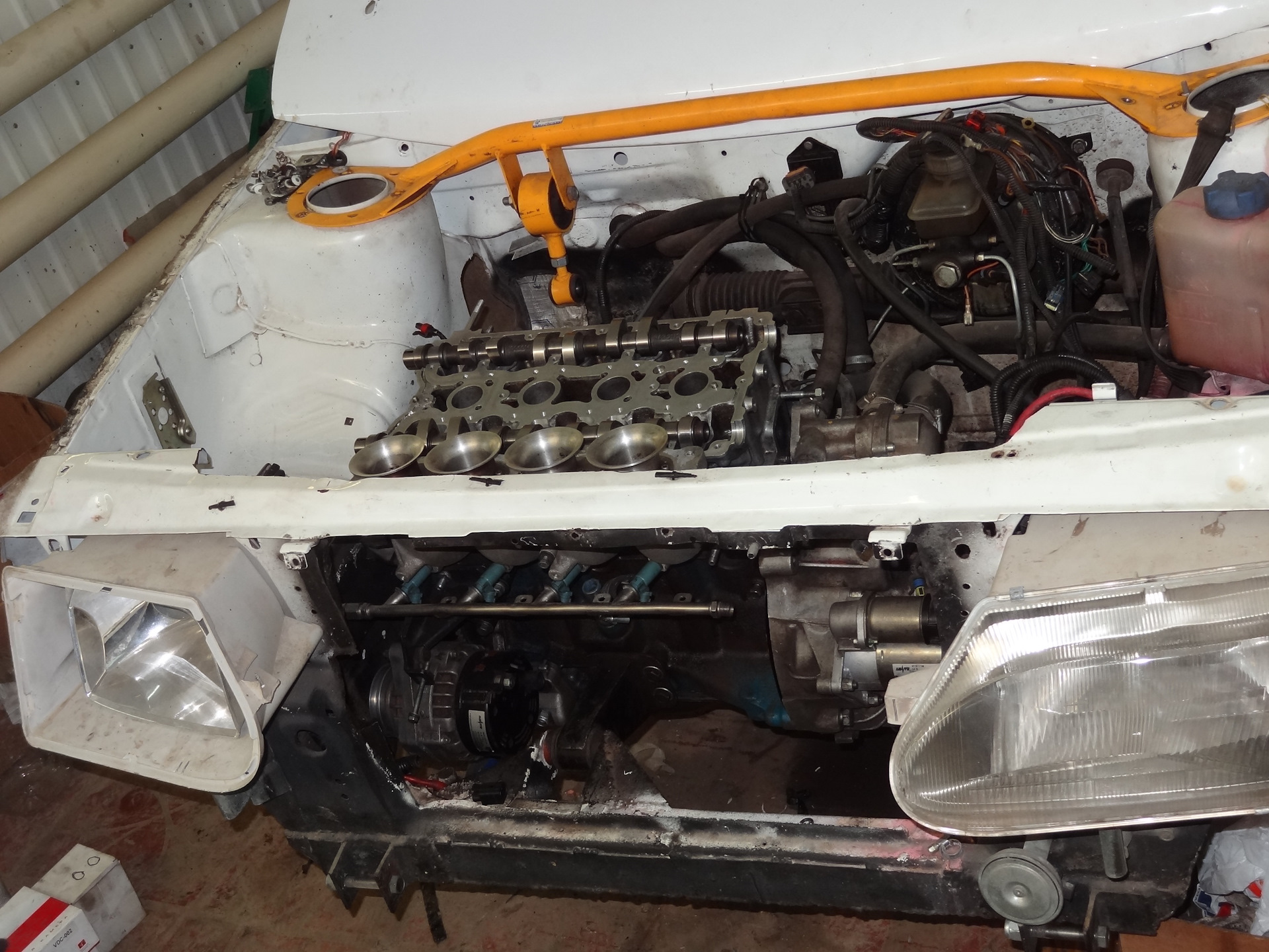

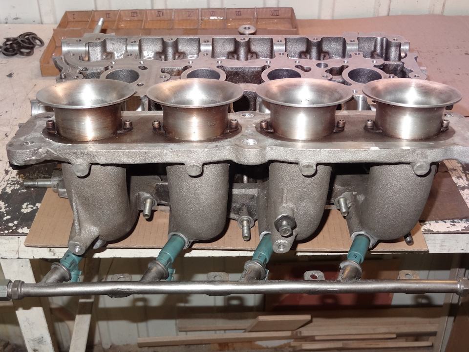

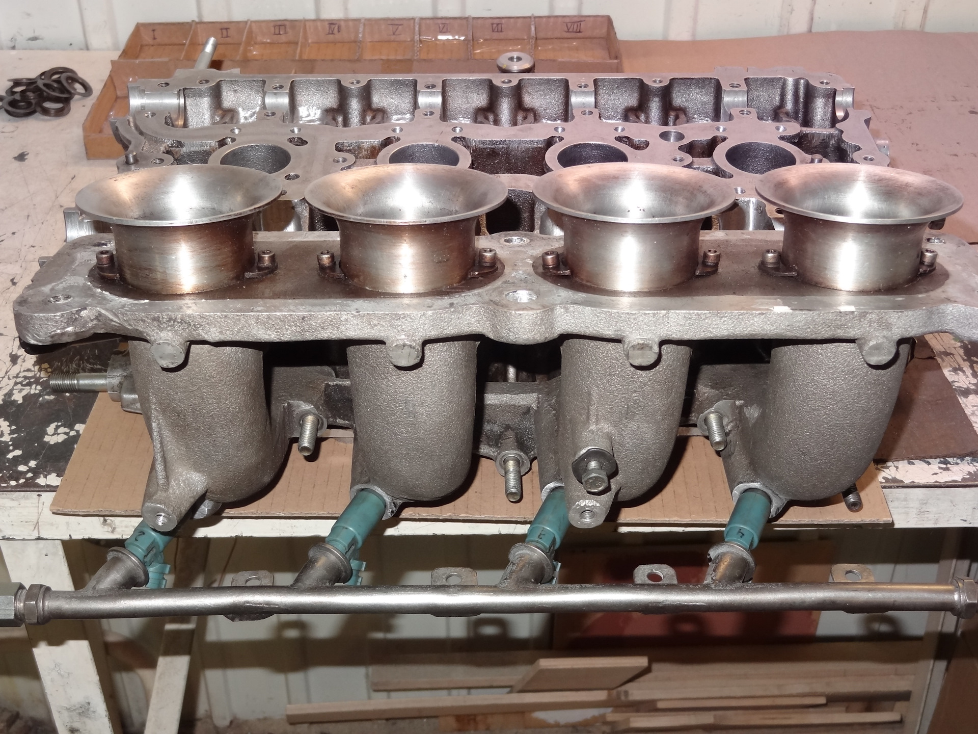

Всем привет, активно углубился в сборку, работы нужно проделать много, запилил рога ресивера под установку форсунок, там где они и должны стоять.

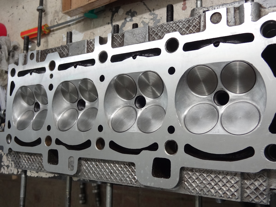

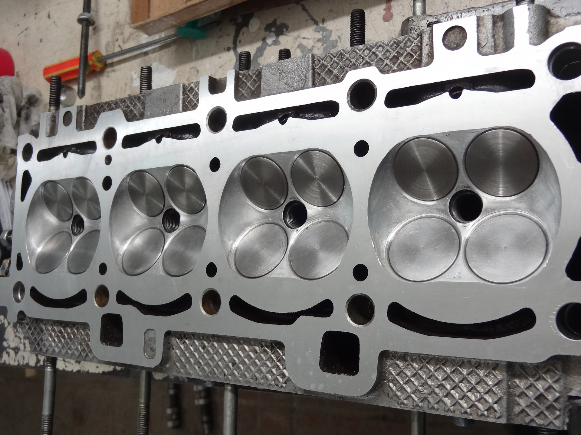

вчера дособирал голову, осталось прикрутить ее, сделать несколько промеров и можно приступать к регулировке цельников.
на днях так же проводил операцию по внедрению нового сердца
осталось совсем немного времени, пора запускаться, снег активно тает асфальт открывается, а значит скоро гонки)))

что улучшит перенос форсунок?
лучшее распыление топлива, где то видел ставят даже навстречу потоку.
секаса

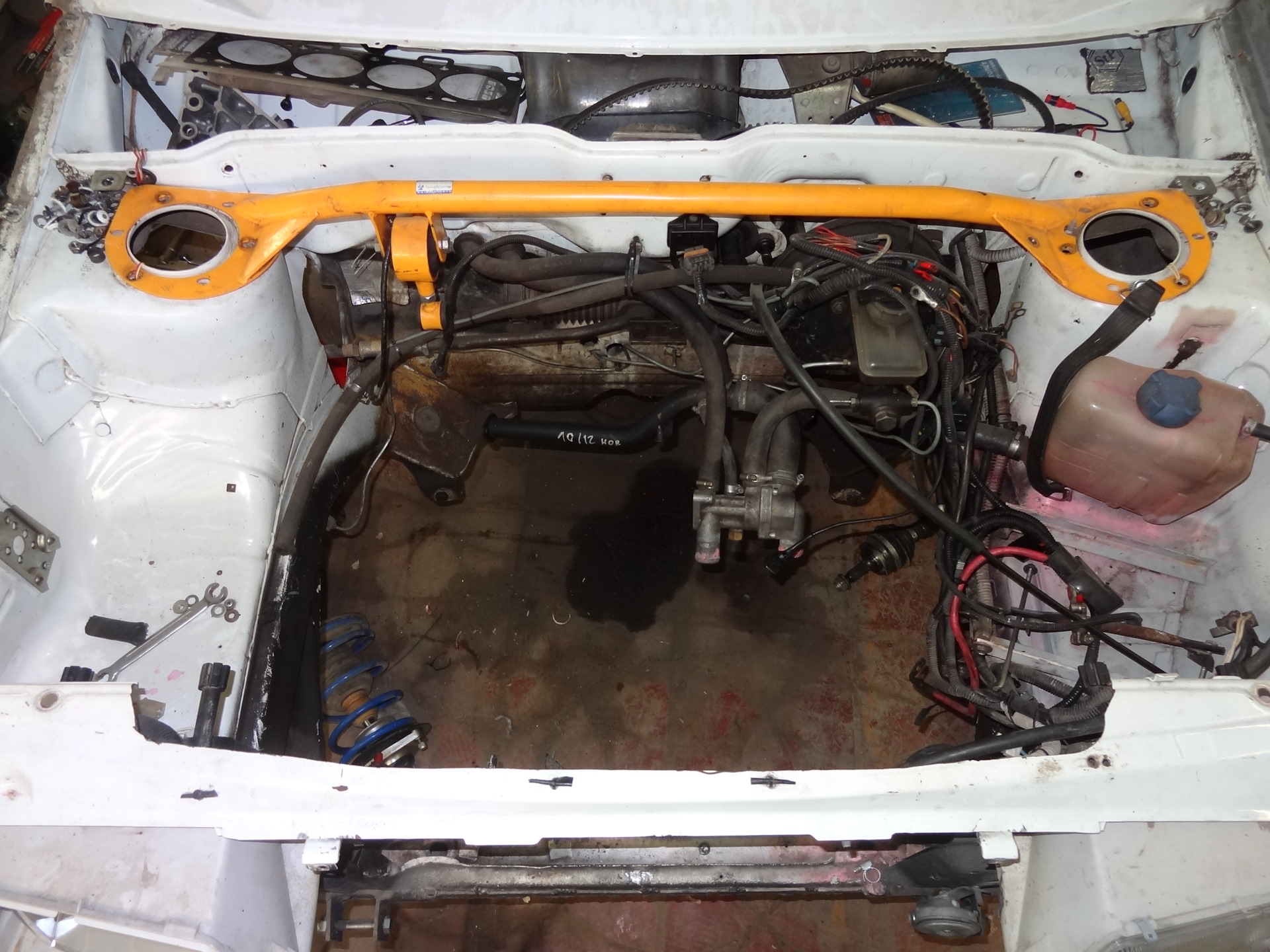

Привет! проблем не возникло с "накидкой" 13-ой морды?))). у меня возникли))) хахахаа!)) зазоры капот-крылья---итить их!, бросил выставлять, на соревках скотчем залепил!)))
Привет, пластик пока не подгонял, но зазоры будут, пока только крылья выставил, зазор с два пальца возле двери был)
Морда 13 будет чтоли?
Да
Скорейшего пуска, и легкой регулировки цельников ))

Ну гбц вроде собрал, коленвал сегодня на балансировку отвёз, жду теперь его, потом сборка
Работа кипит)
не то слово, очень много задумок и мало времени)
Напомни какие валы)
Старцев 12,1 11,6

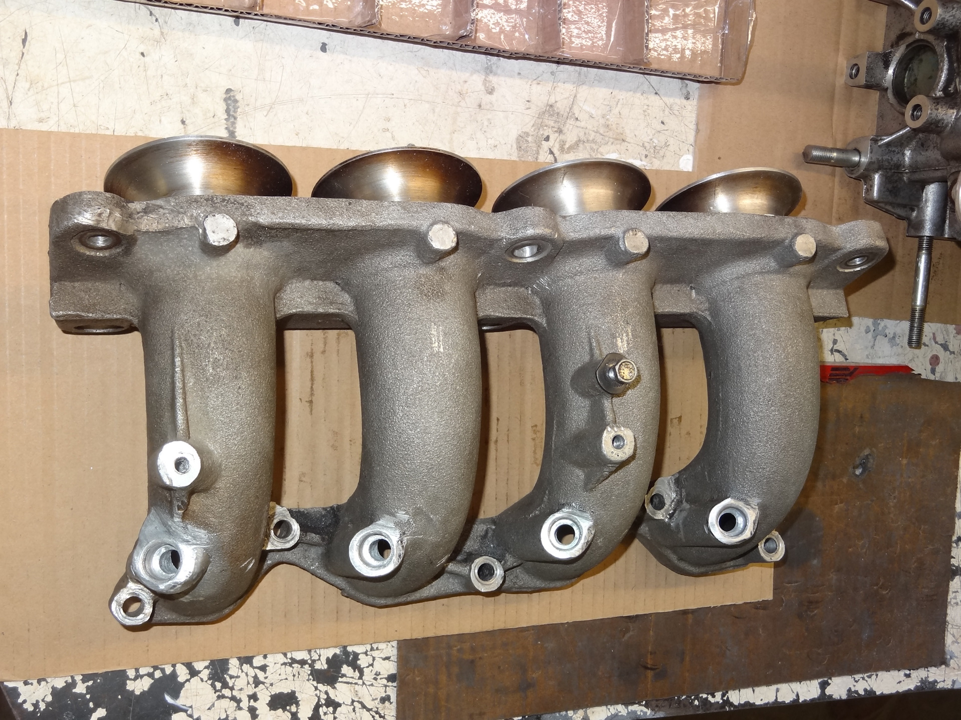

разная высота "дудок" у меня на коллекторе 2 ряда форсунок + другая топливная рампа
Да дудки все ставят разные, рампа не родная у меня, и всего один ряд)
Из сток положения форсунок перенёс их на рога ресивера, в таком положении впрыск лучше будет? Тринадцатая морда будет чтоли? На увеличеные клопы перевёл или стояли уже непомню?
Этот ресивер изначально поставляется с рампой на рогах, тк еле еле в штатное место входят короткие форсунки субару с рампой без обратки, большие клопы были, куда ж без них) морда да, 13
Друг, а что за ресивер это?
это так называемый "Супер 1600" Никоненко. редкий вид.
А точно) посмотрел вот только его "Супер 1600"
внутри никогда не видел его просто…
внутри он разный у всех)

Сейчас будет 2 рампы?
Скорее всего да.
Последовательно соединишь?
о чем речь? топливо-да
