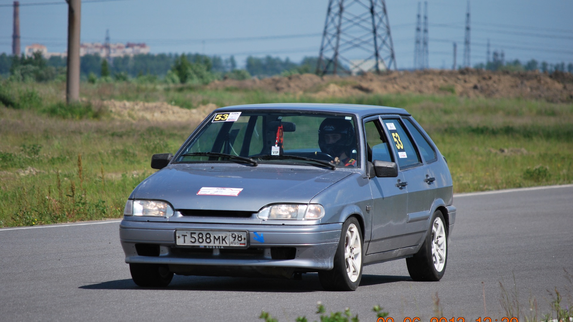

Все с нуля, куплена в 2008 году.
Аммортизаторы KONI Sport гражданские
Плаза кольцо 45 (шток)
Перед пружины 50кг AST
Зад 40кг Eibach
Треугольные рычаги
Передняя распорка
Стабилизатор 21мм
Балка автопродукт
Развальные пластины в 2,5 гр
Защита 8мм алюминий
284 тормоза
Передние суппорта 4-х поршневые Brembo
колодки Ferodo серии DS1.11
Ferodo 2500
Ferodo 3000
диск Brembo МАХ
15 ВСМПО аврора 6,5Jx15"
Federal SS595
Боевая резина TOYO GG 888
Еще одна боевая резина YOKOHAMA A005
YOKOHAMA A006G
Двигатель:
Поддон с противотливом
Маслофорсы
Низ сток для 16 кл
Голова:
пиленые каналы
Т-образный клапан
Приоро — прокладка
Валы мм 48/52
107 форсы
Управление ЭБУ январь 5,1-41 на ДАД и ДТВ
Онлайн настройка
Желтое железо по кузову
