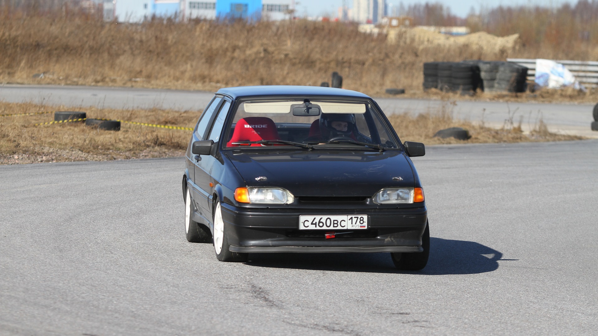

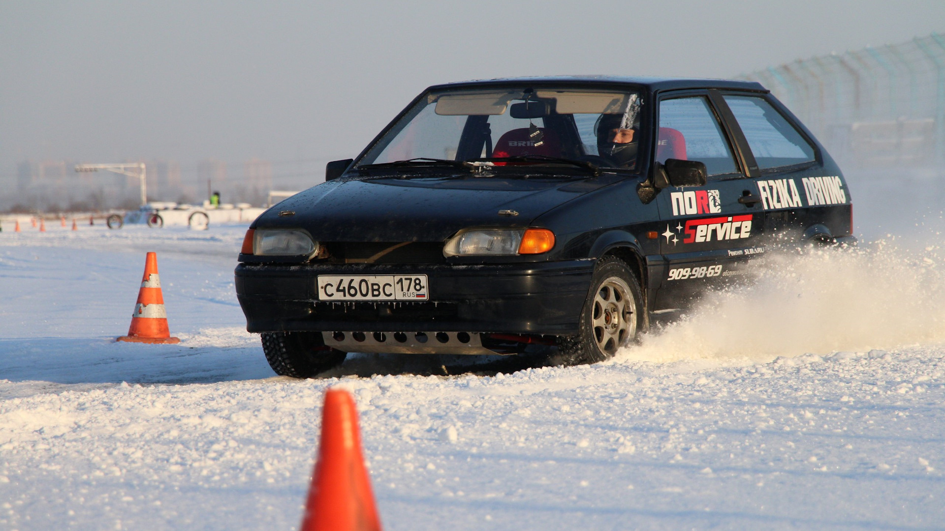

Ездил себе не тужил на новеньком солярисе и за год экусплуатации стал понимать, что автомобиль — "жоповоз" за 560000 рублей, это не то, что мне нужно и совсем не весело и стал думать о покупке чего-то интересного за начальный бюджет в 2.5 раза дешевле соляриса. Практически сразу выделил себе два варианта — старая Хонда Сивик 90х годов с хорошим мотором или свежий 2113 с крепким кузовом под тюнинг. Но углубившись в суть выбора стал понимать, что содержать ржавый ушатаннный сивик и тем более заниматься его тюнингом мне слегка не по карману и выбор марки авто на этом окончился — 2113. Цель перед авто — полугород с выездом на всевозможные спринты и покатушки, а так же для торчания в гараже))) И так, что имеем. Свежий ваз 2113 10го года с небольшим пробегом в 50000 км на 8 клапанном моторе, мощностью 81 лс. На подвеске Damp -70, на дисках ВСМПО R15, на резине Hankook S1 EVO. Мозги Январь 7.2. Все остальное — сток. Цена вопроса — 165000 рублей

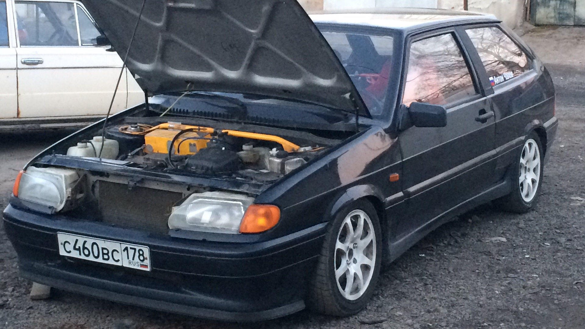

1. 8v ГБЦ доработка by Rodion86: Каналы 32 мм, бронзовые направляющие на выпуске. Доработаны камеры сгорания. Добавлены дополнительные фаски на седлах и клапанах. Размер клапана — сток
2. Распредвал ОКБ 72-3 (12.4/12.1 310/306 3.5mm)
3. Облегченные тарелки клапанов из материала д16т с роспуском 1.5 мм
4. Внутренние пружинки от классики
5. Облегчённые клапаны ProCar
6. Цельнометаллические толкатели
Впуск
4-х дроссельный впуск на раннерах от «Буханки» Брагина, сам узел Кастом
Выпуск
Вся трасса из нержавейки. Паук — длинный 4-1 Стингер, резонатор СТТ, банка — Powersprint

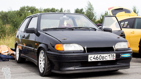

1. Распорка по передним стаканам Автопродукт
2. Распорка крестовая по задним стаканам Автопродукт
3. Жесткие опоры двигателя Автопродукт Задняя — Креатэч
4. Вварной усилитель телевизора CREATECH
5. Нижняя растяжка по рычагам Автопродукт
6. Дополнительные замки капота Sparco
7. Декоративная пластиковая губа под бампером
8. Снят задний спойлер
9. Дополнительные замки хлопушки Sparco
10. Стеклопластиковый капот. 6 кг.

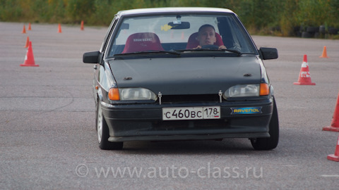

1. Ковши BRIDE Low Max красные Реплика
2. 4х точечные ремни безопасноти для пилота TAKATA Реплика
3. Накладки на педали SPARCO
4. Руль с выносом PROSPORT (Кожа)
5. Убраны: задний диван, шумоизоляция, вся задняя обшивка салона
6. Перенесён аккумулятор в ноги правого заднего пассажира
7. Установлен размыкатель плюса в салоне
