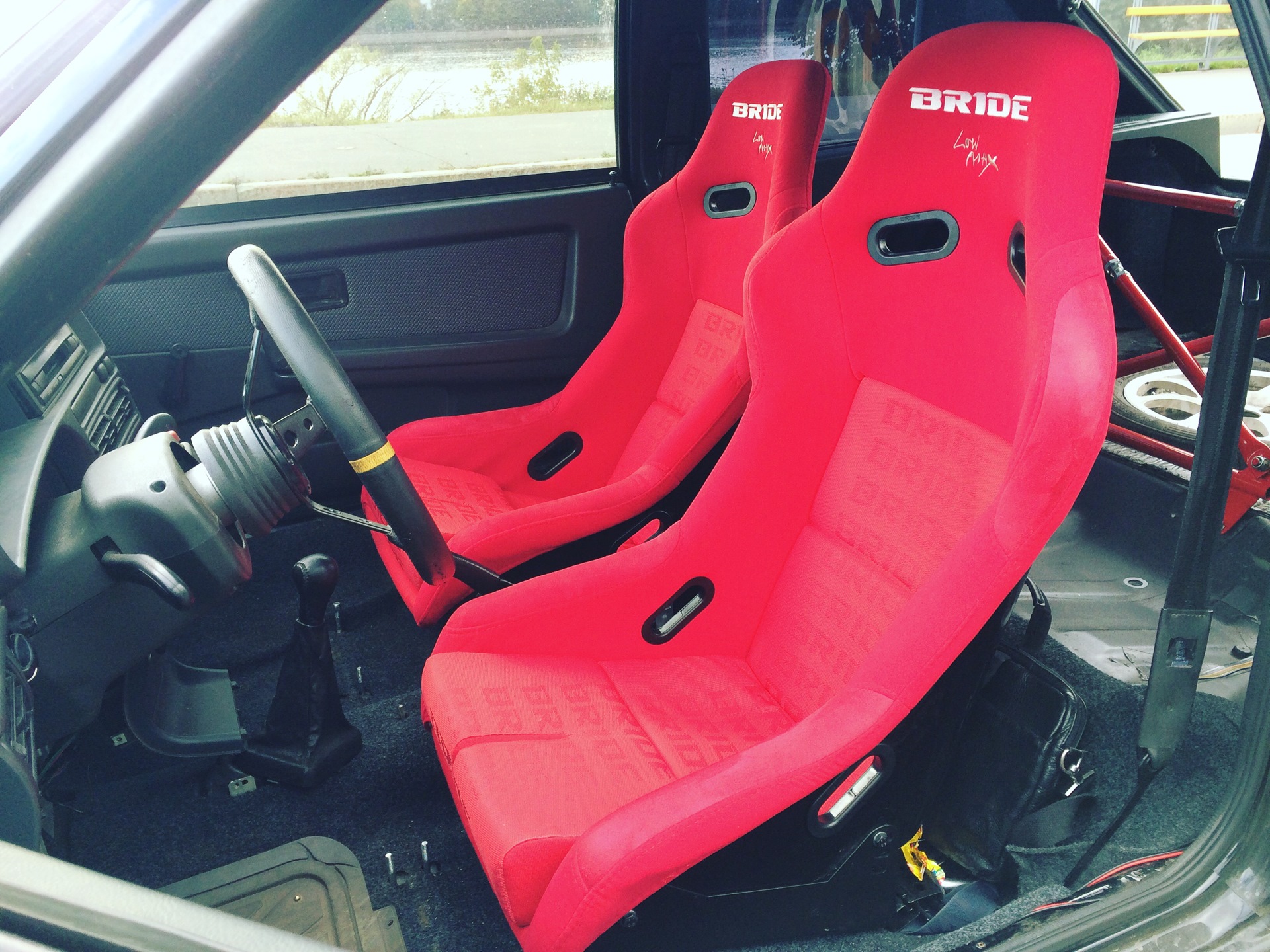

Главной проблемой управления своей машиной я всегда считал свои стандартные сиденья без какой-либо боковой поддержки, и не раз бывало, что на прогретой резине в жаркую погоду на хорошем держаке в повороте половина твоей задницы оказывается в промежутке между дверью и сиденьем))) Виной этому не только тот самый держак, но и отсутствие усилителя руля, из-за которого приходится во что-то упираться своим телом, чтобы крутить этот тяжелый руль, но этого "чего-то" в стандартных сиденьях нет и ты просто летаешь по салону)), и штатный ремень безопасности, кстати, эту проблему никак не решает)). Поэтому было принято брать ковш себе для дела, а пассажиру в силу стиля). В фирме производителя я ни разу не колыхался. Всегда хотел видеть в салоне своего авто красивую белую надпись BRIDE на ярких красных ковшах, как у TRUE JDM тачек). Сомневался только в одном, что брать: спортивные сиденья, полуковши или ковши. Но, подумав, пришел к выводу, а не отказаться ли мне полностью от заднего дивана? Все, решено: Жесткие легкие ковши без складывания спинки BRIDE Low Max красные:
Также взял пока только на пилота 4-х точечные черные ремни TAKATA, чтобы не торможениях задняя точка не съезжала к рулю:
Теперь об установке, вначале я просто их поставил уголками, которые были в комплекте, без салазок на штатные места с целью полюбваться как оно будет:
Выглядит очень недурно! Но сидеть не удобно, очень далеко от руля, поэтому сразу понял, что предстоит еще повозиться с ними:
От салазок отказался сразу в силу — а нахрена? Подгоню под себя сейчас и закреплю просто, зачем лишние запчасти?)
Что было куплено: прямоугольная труба, грунт-краска, метизы, заглушки на трубы. все:
После долгой подгонки, сиденья выставлены очень удобно, ездить одно удовольствие, держак лютый, все круто, плюс решено было сделать полный растонер! !:

Только не понял прямоугольник на 1 болт прикручен что ли? А как с переди зафиксировал можно форточку)
Не-не, на два, один видно на фото, а другой болт сразу держит и прямоугольник и уголок)
