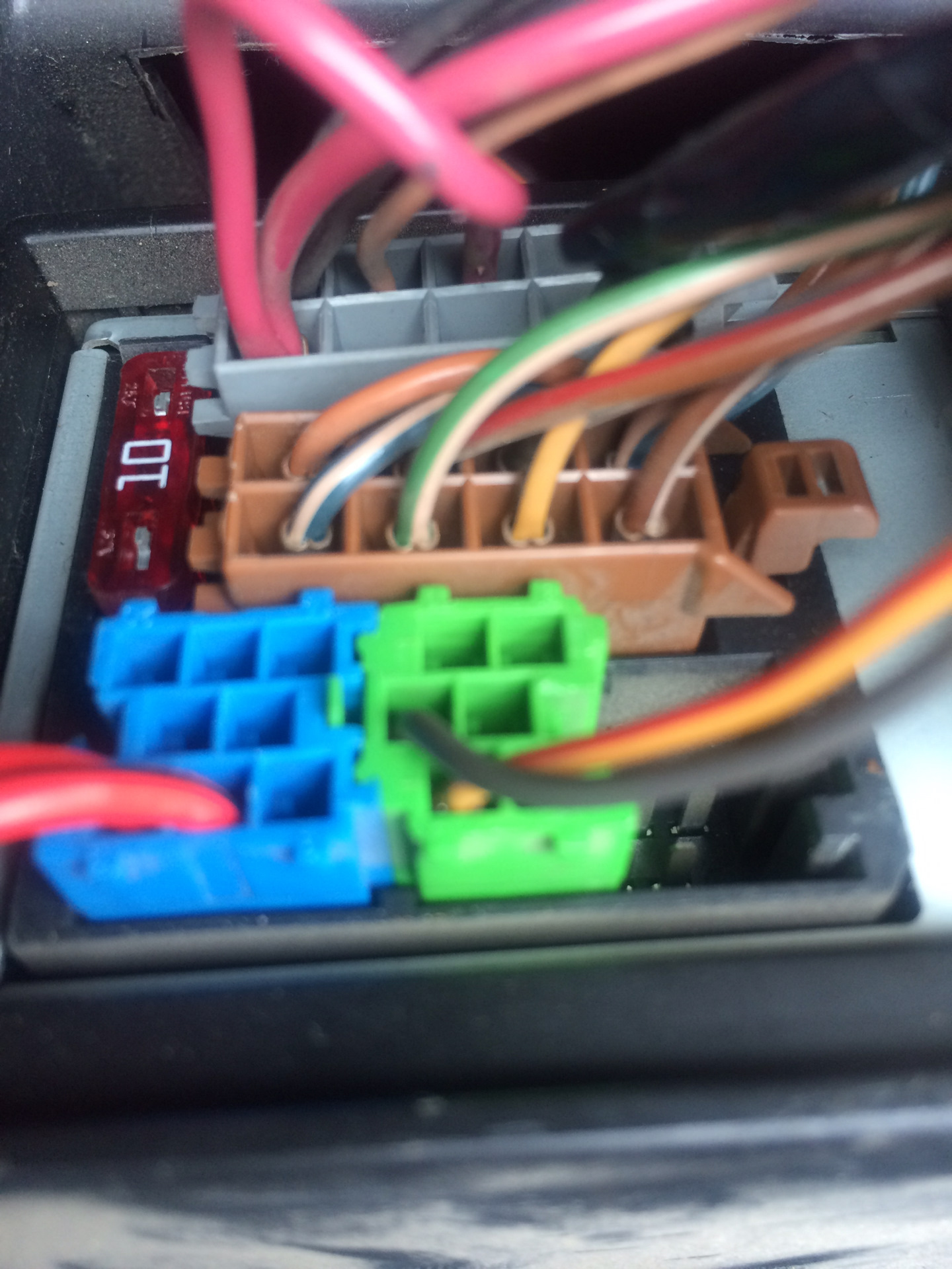

Кто нибудь подключал камеру заднего хода, приора хетчбек?
Я подключаю как обычно, как на седане, но не работает, не показывает?
Кто нибудь устанавливал, на хетчбек приору?

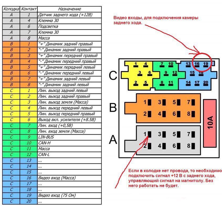

Обычно на зеленом колодке сколько провода должен быть?
Подключал я в синий колодке 16 масса и 19 (+)?

в серой колодке контакт 1и8 есть ?
Est
MrFantazer
Edinstvenniy shto tam net, eto zalenoy kolodke 11 kontakt net, ostalnoe vse est
Ты под камеру прошил ? Камеру к заднему ходу провод кинул ?
Да питание от фонаря заднего хода(зеленый +, черный масса)

Там два провода 16 и 19 туда подключаешь и прошиваешь ммс на камеру дальше провод камеры подключаешь к задним колодкам проводов кажется зеленный.
Da podklyuchal, proshival, vklyuchayu skorost zadnego xoda, monitor stanovitsya serim, no ne pokazivaet
А ты как нашел 16 и 19 разьемы? Штекера там надписи есть?
На второй фотке видно контак 16-19
Надпись есть там
