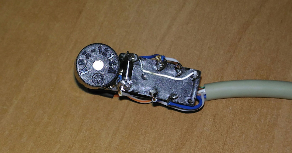

В общем, температура на улице стала гулять около нуля и в машине стали чаще запотевать окна и как следствие все чаще стал задумываться, а почему в нашем авто сделали общую кнопку на все обогревы?
Понятно, что блок управления САУКУ:
разрабатывали не наши, но, что мешало внести в техническое задание при заказе этого блока у французов изменить прошивку, кнопки управления все завязаны на один чип на плате и явно можно было изменить прошивку под наши нужды.
Решил добавить функционал на кнопку включения всех обогревов, чтобы была возможность их разделить по своему усмотрению.
То есть, сделать так:
Нажал однократно — 1 вариант обогрева,
Нажал длительно до сигнала (пик) — 2 вариант
Отключение обогревов подтверждается сигналом.

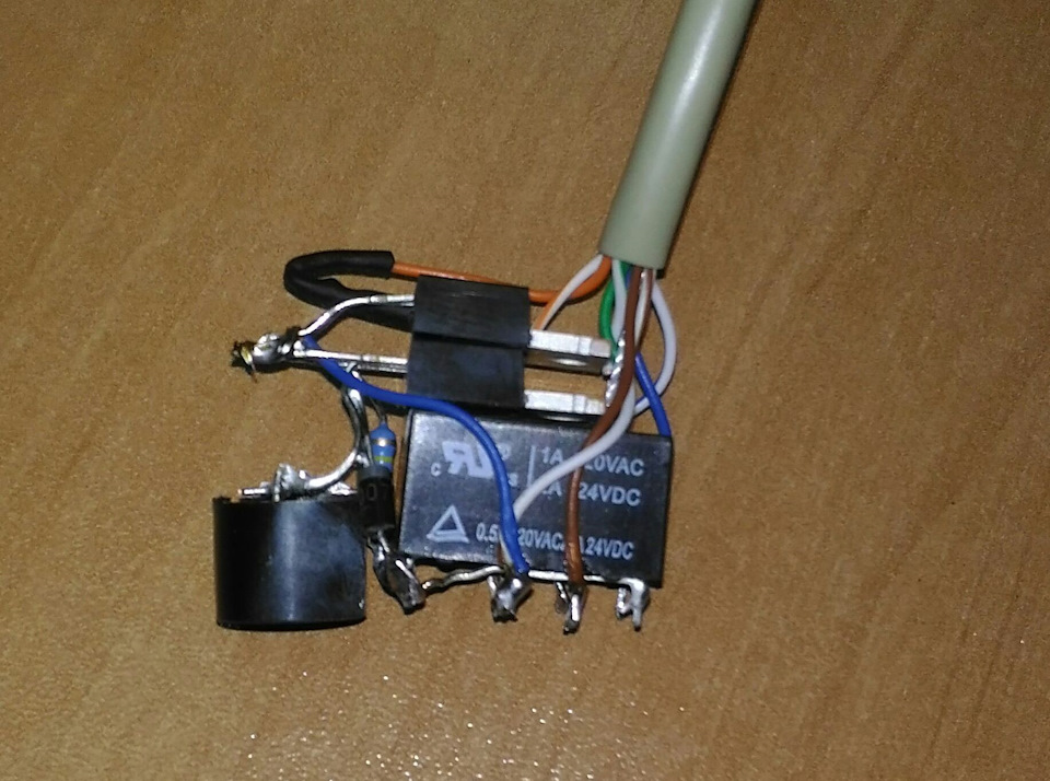

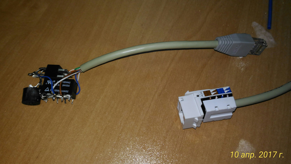

Пока подключал схему выяснил, что все предыдущие мои действия по выводу провода из блока САУКУ были ни к чему, т.к. сигнал о нажатии кнопки включения обогрева дублируется на входе центрального блока кузовной электроники BCM, на контакте разъема S1-14 вот его и использовал, поэтому удалил все фото блока САУКУ.
Сделал так:
Штатное нажатие короткое-штатный обогрев,
Долгое нажатие-отключение лобового стекла.
Вот такая получилась схема:
Попутно, опробовал вариант включения отдельно лобового обогрева отельной кнопкой на дополнительном блоке кнопок, добавленных по этому варианту:
www.drive2.ru/l/9673589/
При нажатии дополнительной кнопки включается только обогрев лобового на время, заложенное в ЦБКЭ( 6 минут), при этом на штатной кнопке обогрева включается индикация нажатой кнопки, по окончании 6 минут обогрев отключается и индикация кнопки гаснет.

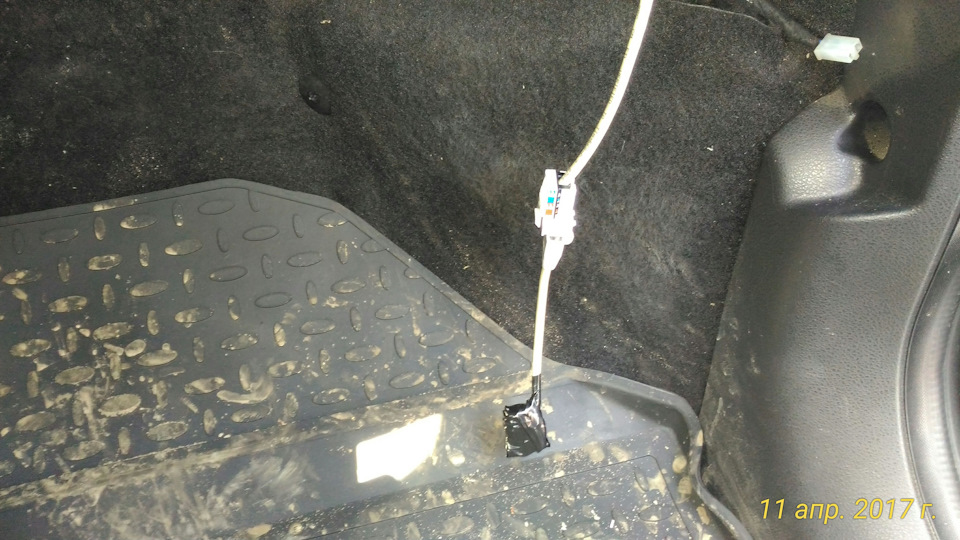

P.S. Появилась возможность повесить включение всех обогревов или только одного лобового от сигнализации по доп. каналу(либо вместе с автозапуском, либо с кнопки брелока).

информация, конечно, отличная. но лично я нифига не понял. по схеме ты в итоге собрал какой-то блок из элементов? как выглядит, куда сунул? а то получается видос и как провода выглядит. и в итоге хоп, все у меня работает, я молодец

сибо. понял, что не полезу сам)). подожду китайские готовые решения. а тебе не мешало бы запатентовать сие
я не тщеславный) лишь бы на пользу было)
