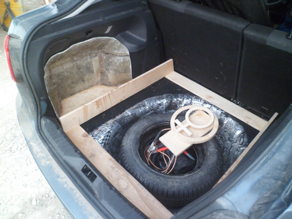

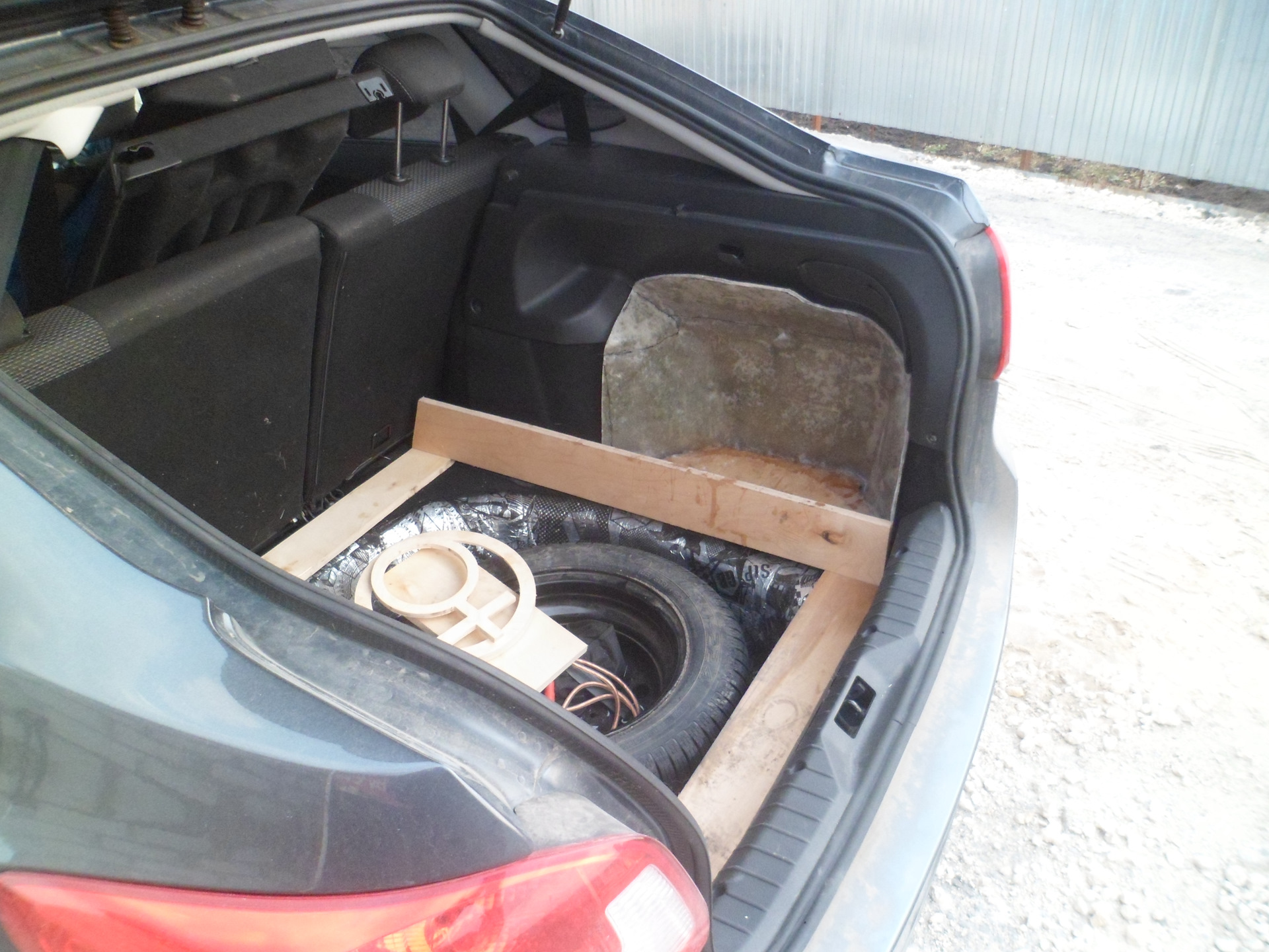

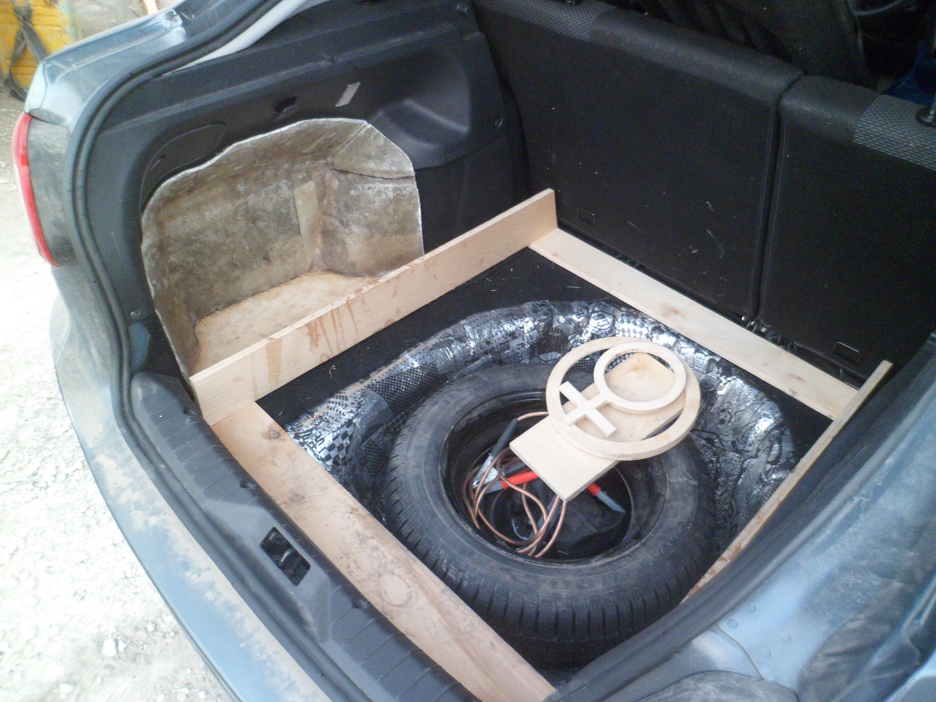

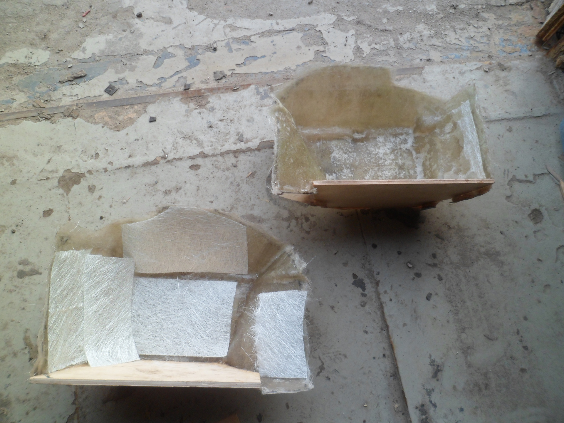

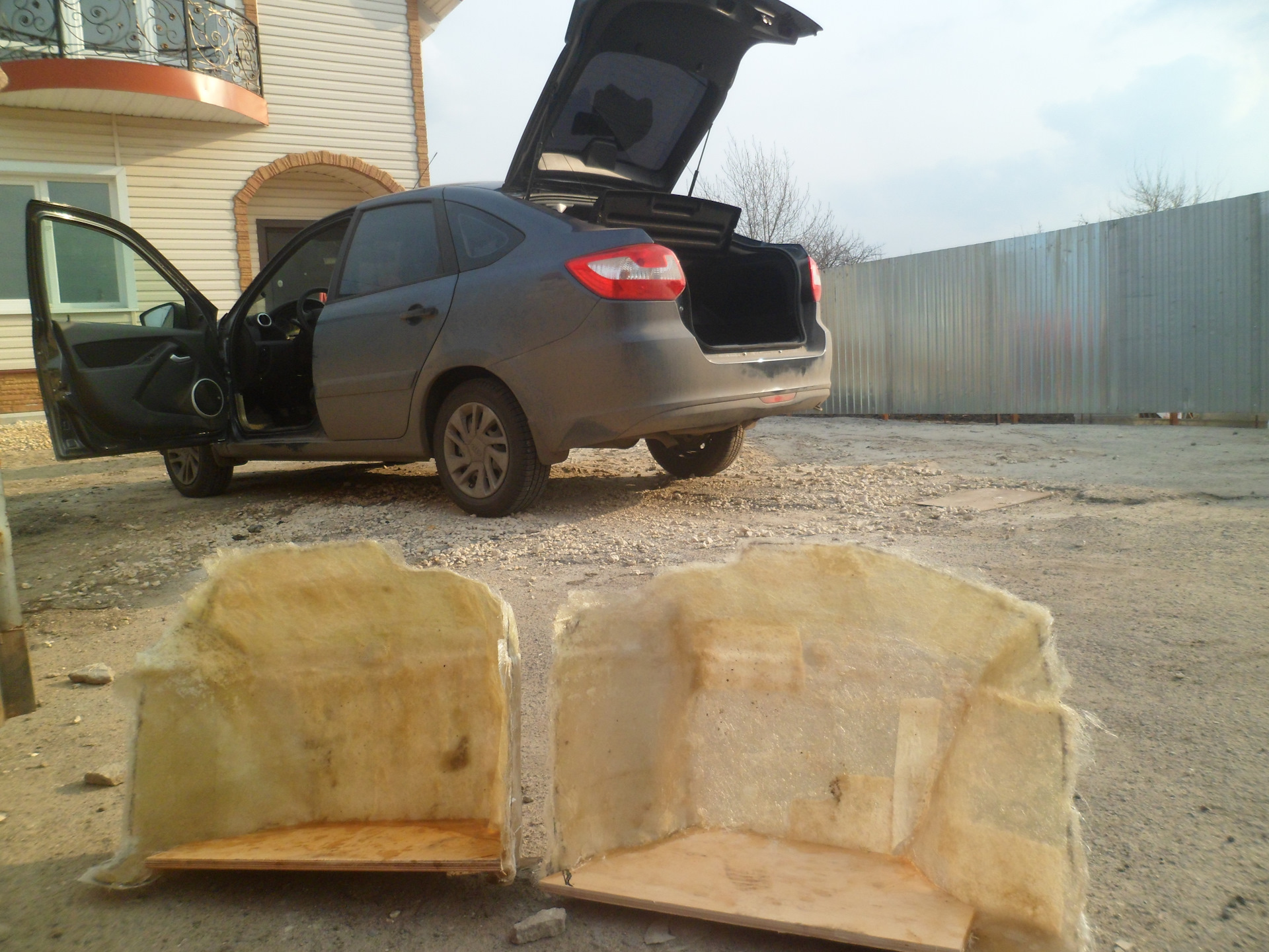

Всем доброго дня! Сегодня продолжил набирать толщину матриц, после чего обрезал их и приступил к примерке
Из хороших новостей то, что матрицы получились очень прочные, а из плохих то что немного повело корпуса и получились зазоры в верхней части(((
Решение пока не пришло, но одно ясно точно — подгонять их буду после того как сделаю надежное крепление к кузову и к фальшполу, планирую 4 болта М5 кузову и 2 болта М5 к фальшполу.

Я укреплял периметр медной трубкой на 12мм, получилось очень точно спрофилировать край.
Трубка довольно легко гнётся, без переломов и под любой угол, при помощи "пружин" для загибки медных труб кондиционеров, раздобыть её можно в магазах кондиционерного оборудования, а лучше у знакомого кондиционерщика(у меня😉) у них и обрезки трубок есть и загибки www.drive2.ru/l/4082380/
да уже поздно… решил что спилю верхний изгиб, там ровная плоскость заменю ее на кусок фанеры. Не смертельный случай)
