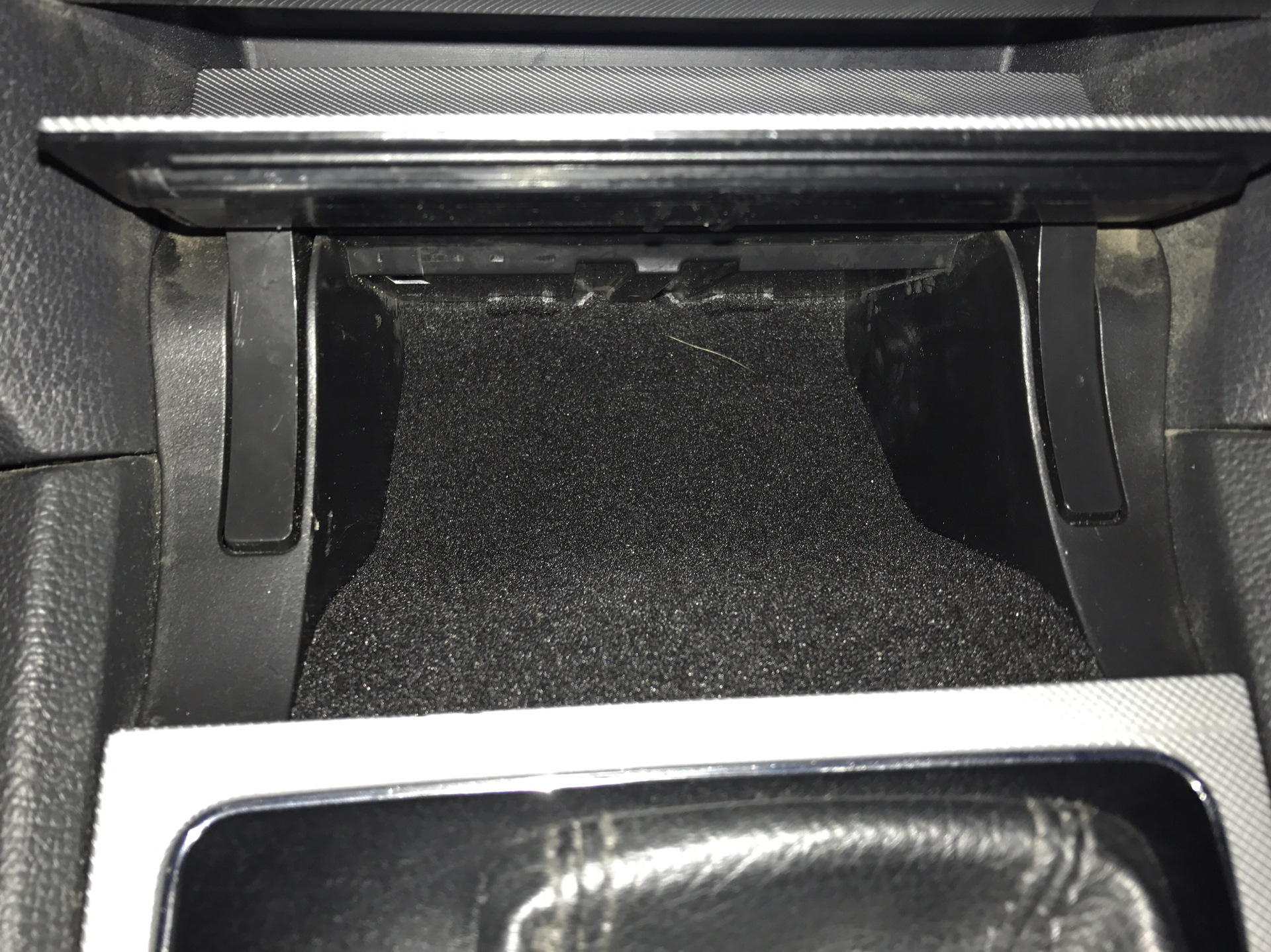

Во-первых, драйв чертова бездна идей по доработке всего и вся, так что насмотревшись постов про "некурящий пакет" сделал первый шаг — оригинальный коврик в ящик под климатом. По установке это настолько плёвое дело, что не требует инструкций — просто отщелкиваем облицовку КПП, видим два торекса (15 размер), удерживающих ящик(пепельницу), откручиваем, вытаскиваем ящик, снимаем аккуратно скобу под пепельницу, заправляем коврик внутрь по пазам, спереди клейкой лентой приклеиваем (предварительно протерев, а в идеале обезжирив поверхность). Собираем все в обратном порядке и наслаждаемся тихим ящиком под мелочевку.Кстати у меня там лампочка перегорела, вытащил и обалдел — VAG сволочи, ну зачем делать ТАКУЮ лампочку?! На экзисте её нет, так что буду искать. Кому нужно — каталожный номер 357 919 243 D. Решение простейшее — вытаскиваем контакты узкогубцами, вставляем новую лампочку (короткую и усатую), вставляем контакты на места тем самым зафиксировав усы лампочки, ставим на место, радуемся.

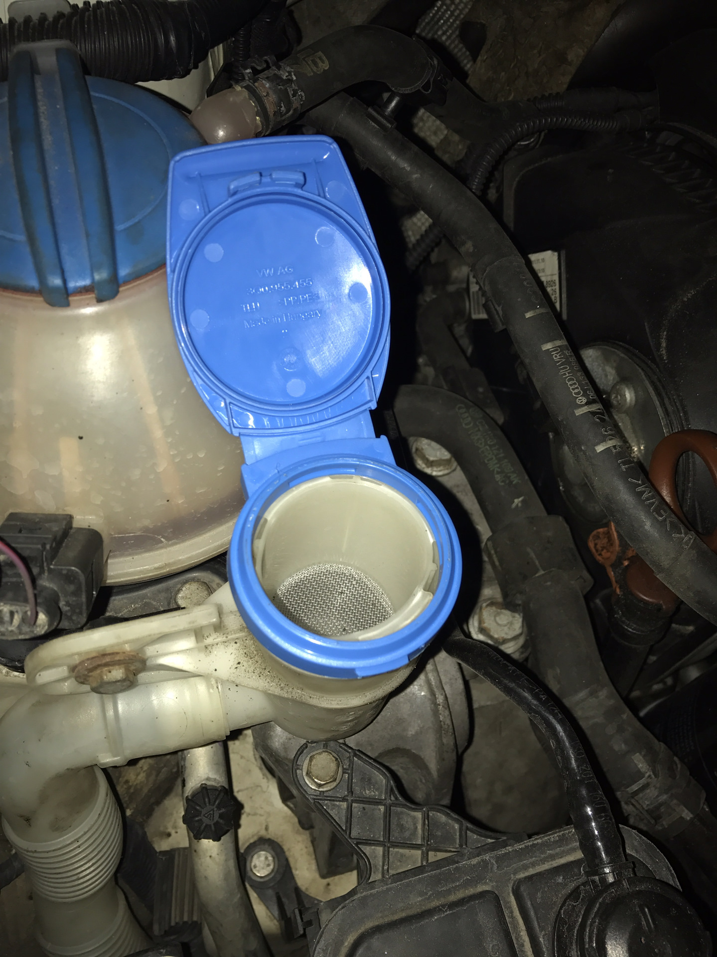

Во-вторых купил крышку бачка омывателя от Порше, тема знатная и стоит 150₽, результатом доволен, больше сама не закрывается (фиксируется в двух положениях — открыто и закрыто).

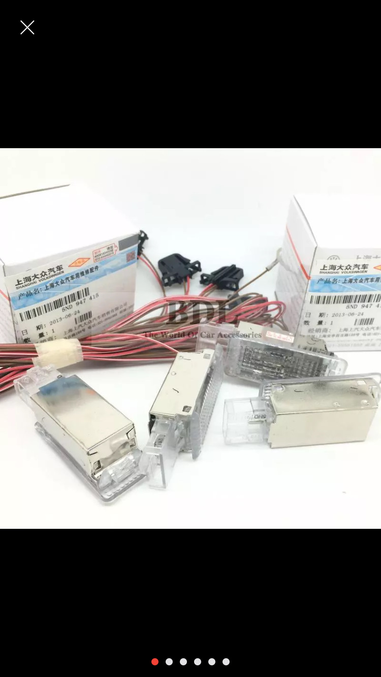

И самое сладкое — заказал с VAG-завода КНДР оригинальный комплект подсветки пространства ног. Ценник около 1100 рублей за ВЕСЬ комплект 5ND 947 415 (да, не конкретно от октавии, но не смотря на это встаёт в штатные места в задних сиденьях). Ссылка на товар s.aliexpress.com/jqA3yame (если не будет, то просто на али вбиваете номер детали и вуа-ля.)

Лампа в пепелке которая, разбирается. Сама лампа в автозапчастях 10р стоит.
Только сегодня поменял как раз саму лампочку

На крышку от Порше кинь номер и где заказывал?
На екзисте, лови 3Q0955455
Где заказывал комплект для подсветки ног? С установкой геморроя нет? Лазить по драйву пока лень на эту тему, поэтому пока хочется только отзыва, если не сложно :)
Хотел же ссылку выложить, видимо забыл)) лови, завтра допилю пост)
Спасибо
Ооооо, крыжечка от Порше …
Тут дело не в "Ооо пооорше…")))
