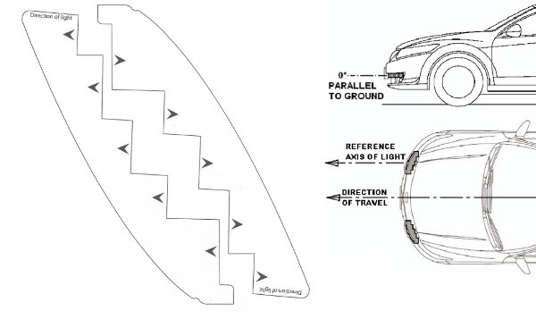

Были куплены DRL изогнутого типа, так как устанавливать было решено в боковые решётки переднего бампера. DRL купил подороже что бы светили ярче и не стыдно было ездить, корпус алюминиевый. Был недавно в Китае хотел купить готовые, но когда увидел как они светят сразу передумал с моими не сравнить да и корпус дешёвая пластмасса, не советую.

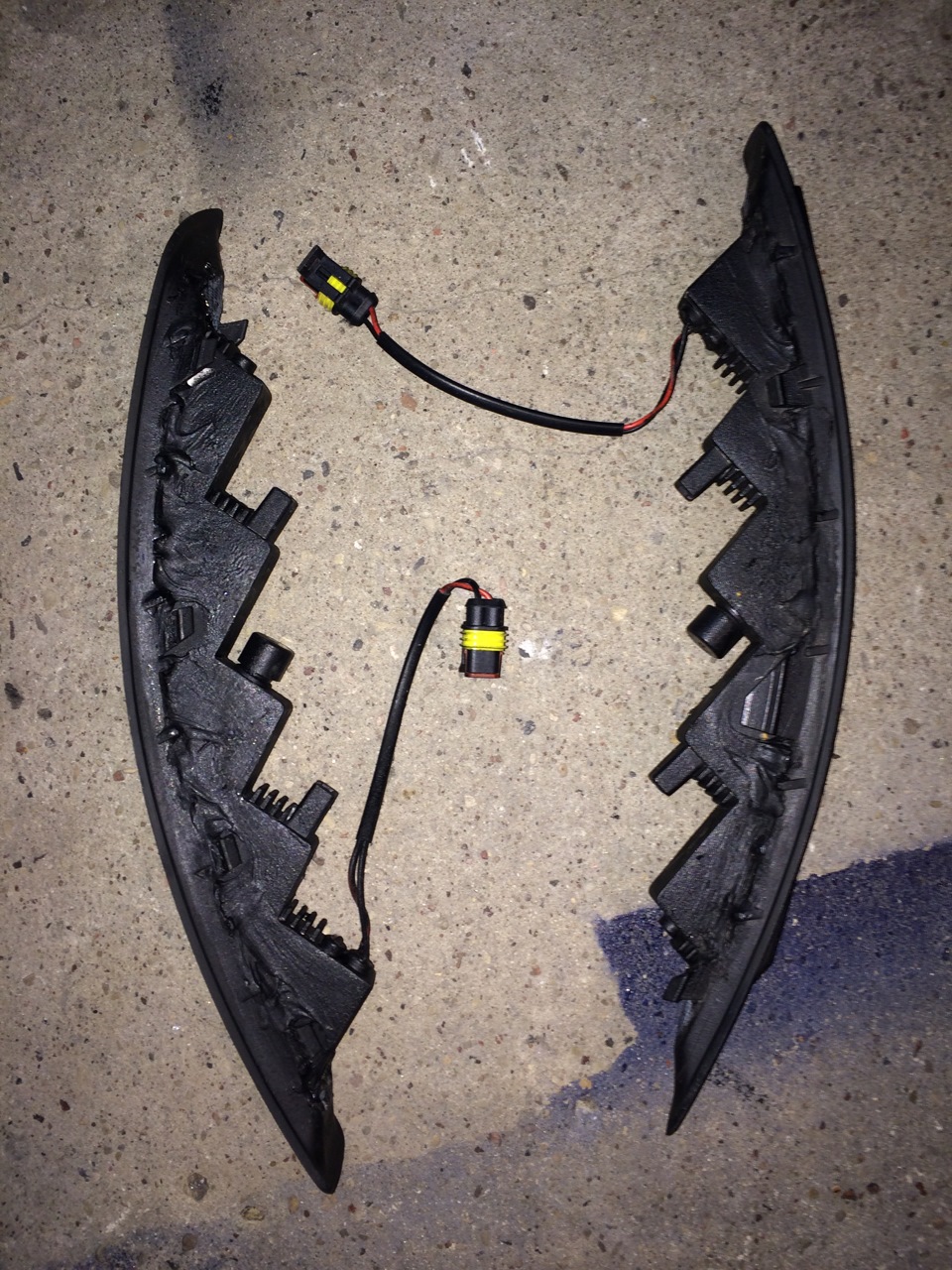

1. Снимаем обе передние фары.
2. Снимаем боковые решётки, думаю с этим все справятся.
3. С решёток вырезаем внутренности.
4. Вставляем DRL.
5. Крепим DRL к решетке местами с помощи пистолетного горячего клея.
6. Когда высохнет если все ровно заделываем все щели стекольным клеем (используется для установки лобовых стекол).
7. Когда высохнет сверху красим структурной краской из баллончика, чтоб скрыть косяки)))

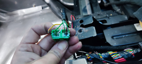

8. Подключение зависти того что вы хотите. У меня + взят от зеленого провода который находится под предохранителями, под капотом- там их несколько контролька вам в помощь.
Подключени по EU требованиям.
Но я этим не ограничился установил переключатель под капотом теперь 3 положения.
1. стандарт – повернул ключ ДХО загорелись, ближний и габариты выключены. ( включаем габарит ДХО гаснет).
2. Для себя — повернул ключ ДХО загорелись+ при включении габаритов ДХО продолжают гореть, сделал так из за задних габаритов уж очень красиво LED светит, (включаем ближний ДХО гаснет чтоб не слепить по вечерам).
3. Обезбашенный- повернул ключ ДХО загорелись, можно включить всё что душе угодно- ДХО продолжает гореть.
Процесс выключения- выключается как ключ вынул через некоторое время тухнут (пропадает питание с зелёного провода)
1. Voltage: 10V~26V
2. Power: 10W (1W *5LEDs =5W per lamp)
3. Color temperature: 6000K
4. Lumen: 900LM
5. Power of a light-beam: 1W
6. Lifespan: 50000h
7. Aluminium casing
8. Water proof IP67
* "E4", 00RL, 87R, TUV approved, 100% legal on the road
Color Temperature: Super White, 6000K
