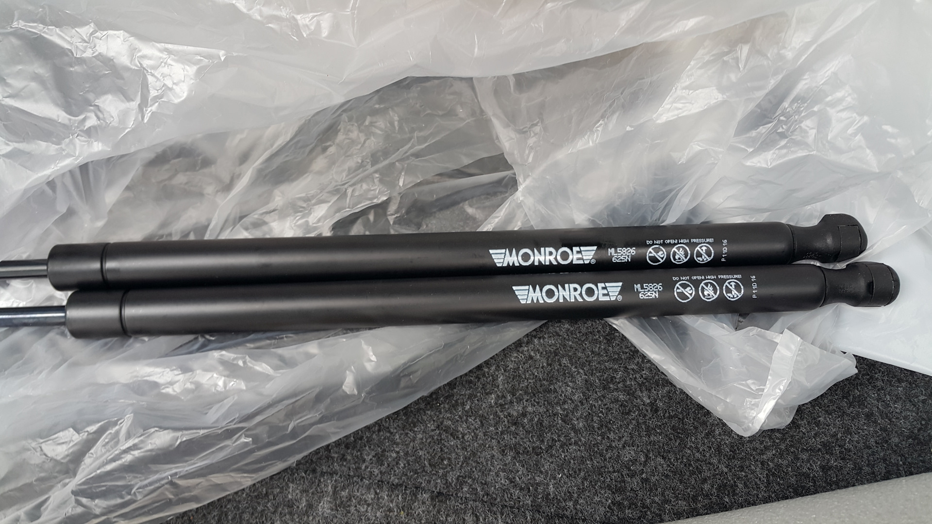

Багажник у нас ЗБС! И это факт! Крышка со стеклом, прикрывающая весь этот огромный лаз в медвежью нору, как оказалось, весит просто ппц! Амортизаторы сдохли ещё на гарантии, но как обычно это бывает, по приезду к ОД, в тепле, они оживлялись и претензия пропадала сама собой, а на улице, ну что вы, это особенности климата, в тепле же работают… Спорить бесполезно, работают же, но уже не так. На 4ом году жизни, особенно в холода перестали справляться с её весом, в морозы не держи совсем, когда потеплет крышка стоит, но почти до конца приходится открывать руками-бред! Такой же бред как и цена на новые ориджинал, почти 5 рубасов пара. На Д2 народ уже меняет на Монро, вот и я не стал исключением, тем более цена за штукутай в 5 раз меньше 555 ₽.
При замене нужно снимать оба сразу, так как новые на см длиннее и заменить не отцепив оба у меня не вышло. Приготовьте какой-нить черенок, хотя шея справилась норм.
Номерок ML5826
Всем торчащих багажников!
P.S. открывается идеально, чуть приподнял уже взлетает вверх, жопка машины даже малёк подпрыгивает, выглядит это прикольно конечно. Усилие при закрытии чуть больше, что естественно, они 625N родные 550N как раз есть запас под шумку.
