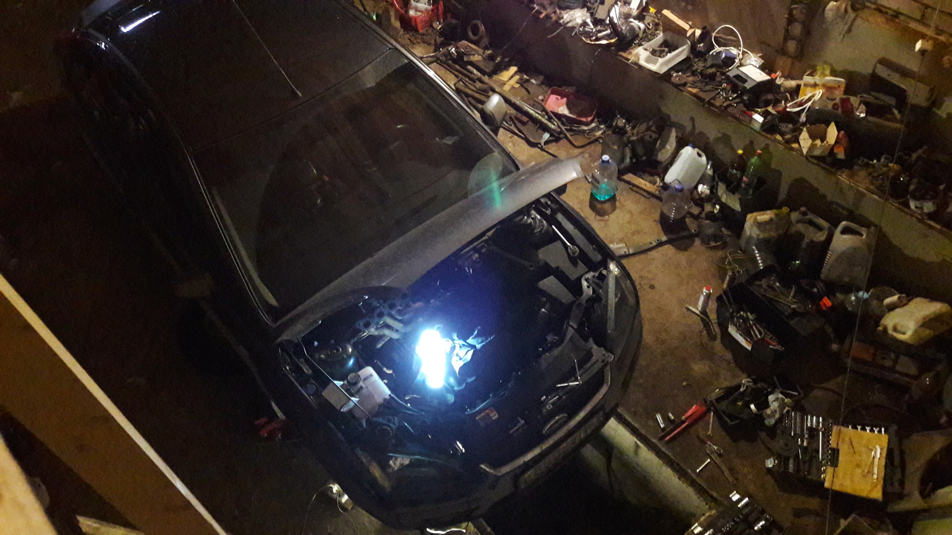

Вообщем вчера целый день посвятил проблеме с катализатором . Решился все таки его выбить . Честно говоря, сказать что я за…лся за этот день, не чего не сказать. Разобрал все впринципи быстро, но вот вытащить его это полный пиз…ц. пробовал через низ, пробывал через верх . Но в итоге когда выкрутил все лямбды и отпилил кранштейн он вылез. Дальше дело техники, болгарка и сварка. Когда вскрыл первую банку, был удивлен, он был в идеале. А вот вторая банка оплавилась, значит не зря все это затеял. Выбил каты и заварил, пламя гасители ставить не стал, т.к с бабосами сейчас напряг. Потом поставлю паук .
После удаления ката тачка стала работать громче, прироста не почувствовал. Но лишним это точно не будет.

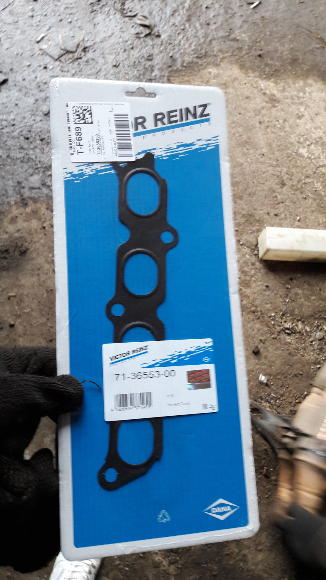

Запчасти на фото: 713655300
