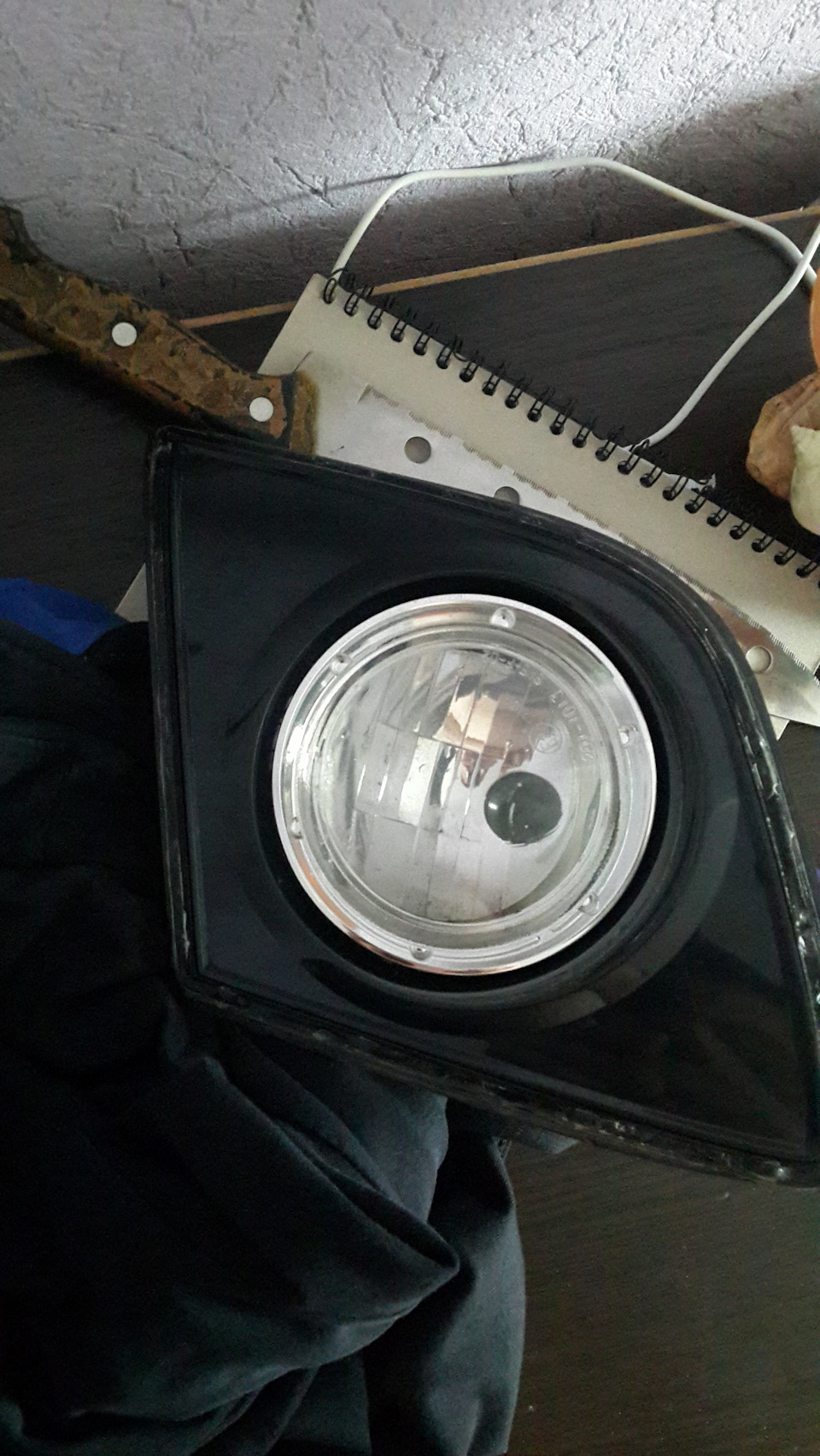

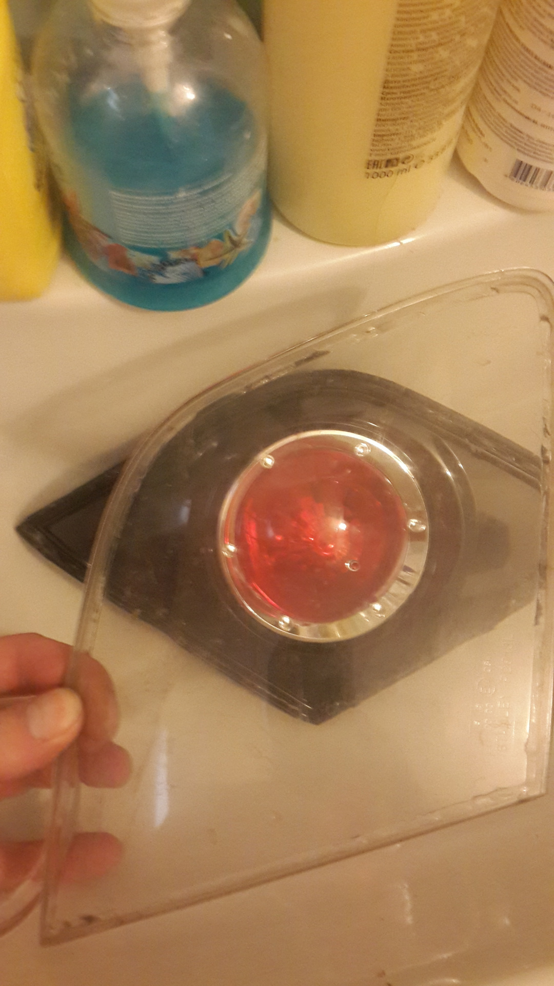

Всех приветствую, речь о том как я впорол свою туманку пытаясь сэкономить, значит увидел запись что можно поменять красное стеклышко на белое и вуаля все гуд все одинаково, поехал знач купил нужное стеклышко примчал домой и в ванну, греть фанарь
далее начал откавыривать ножем все как написано, на удивление времени потратил минут 10-15
вытащил стеклышко и вклеил белое, но подвох был сразу, оно подходит не идеально:(
далее вклеил стекло и оставил сохнуть

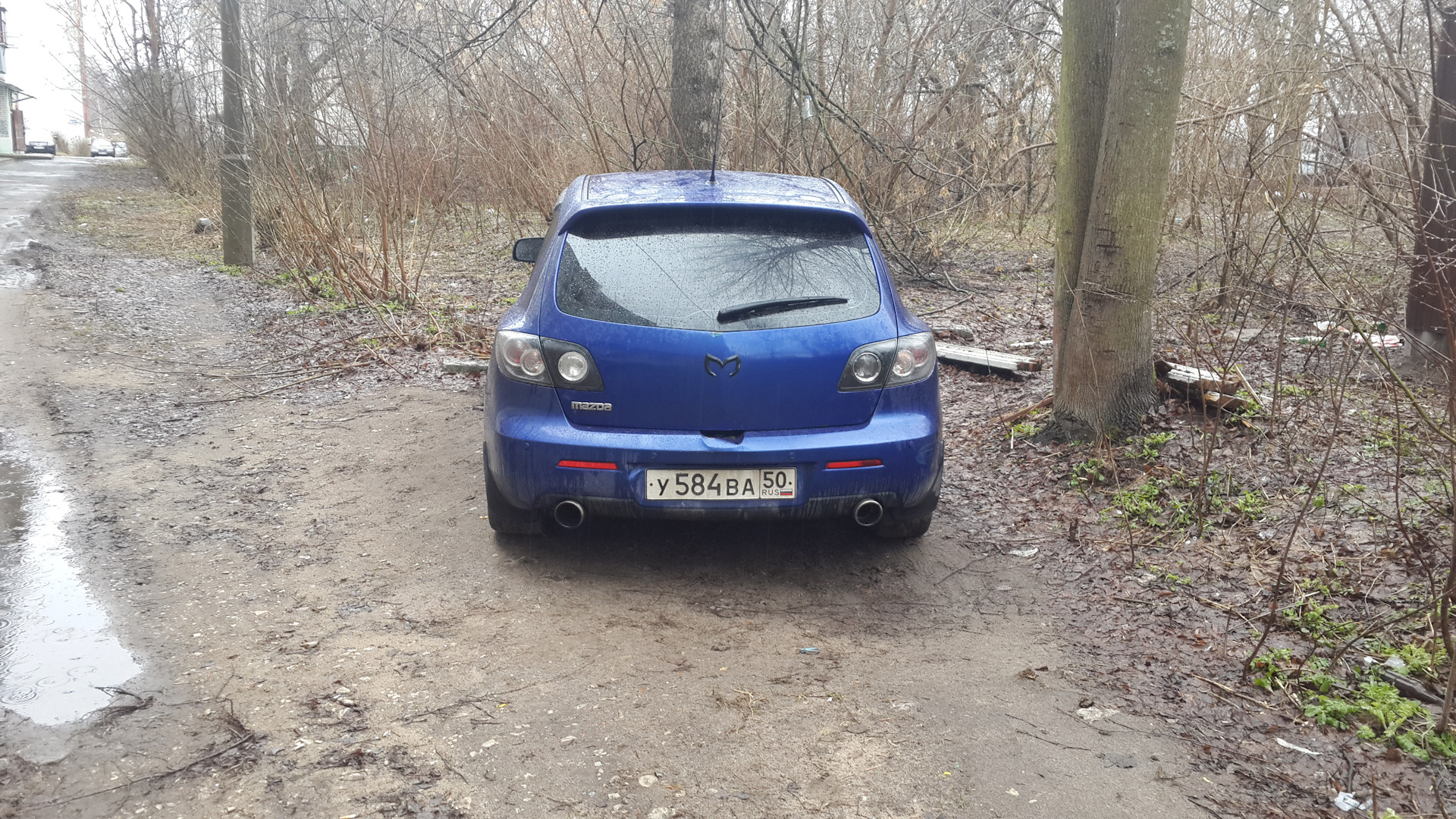

Какое же было мое удивление когда я начал ставить на машину и увидел что они отличаются, штатный задний ход как будто затемненый:((

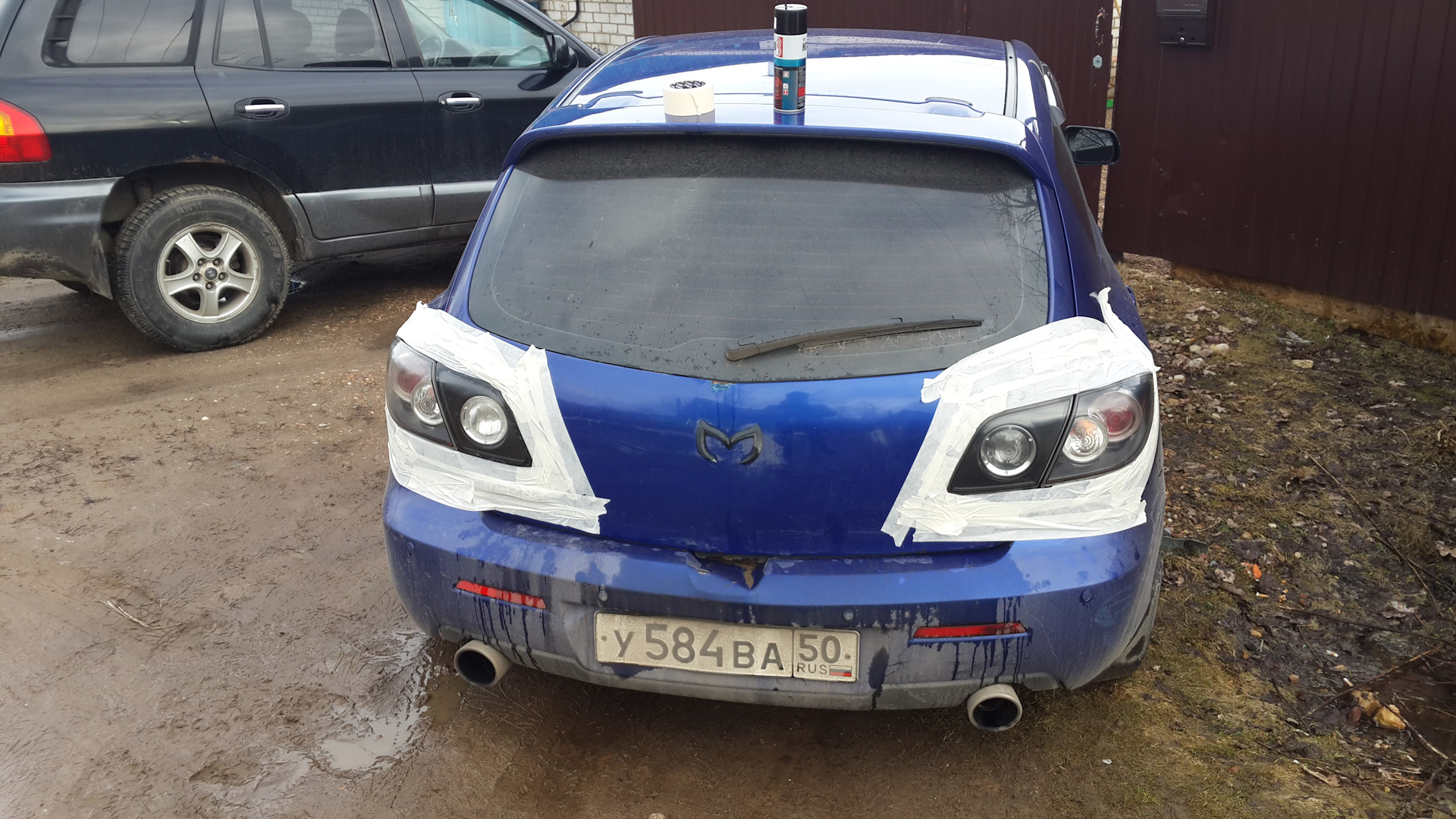

Далее я подумал, а что если дунуть слегка лаком, так в слоя 2-3, может и норм будет?

так как я точно не стоит делать, результат на фото, вот я подумал если само стеклышко бы задуть лаком до того оттенка что и штатный, может быть было по симпотичнее)а вообще думаю оно того не стоит:)
Дело то в стеклышке только? А если обе разобрать и воткнуть новые?
да не зачем и вторую портить, думаю разумнее купить наоборот такую же как и правая
