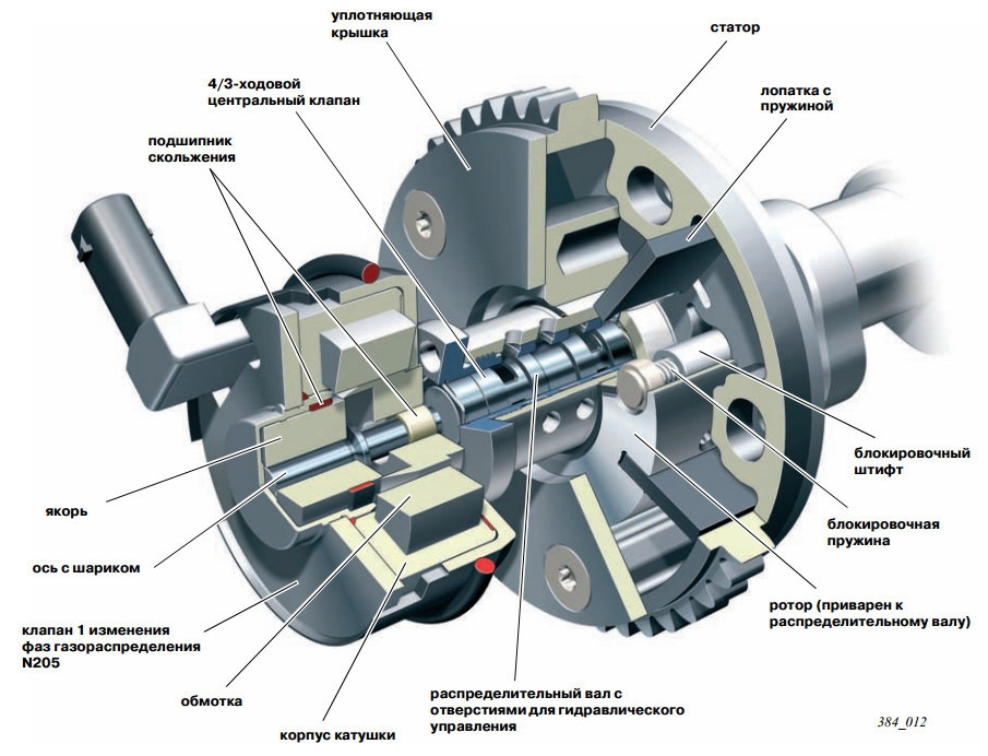

Проблема дизеления на наших движках очень распространенная и естественно мне приходило много сообщений по этой проблеме. Из предыдущей партии все разослал, себе не осталось, а надо бы иметь запас))

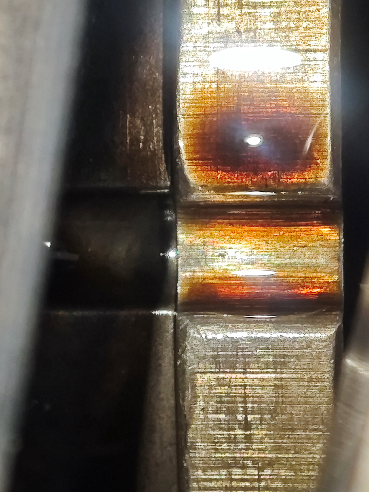

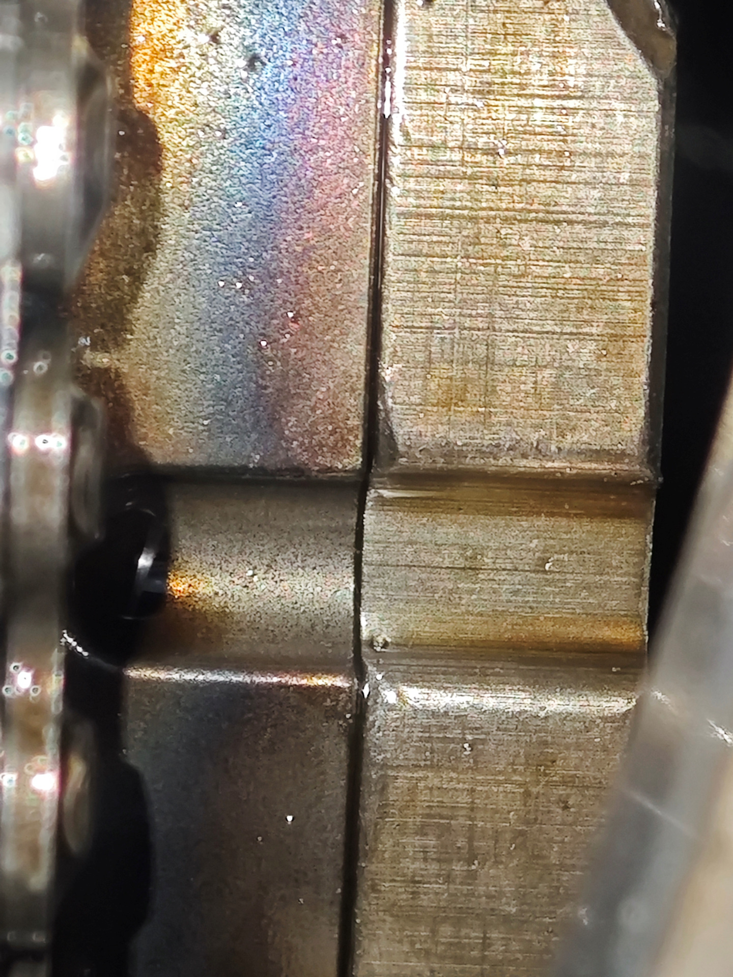

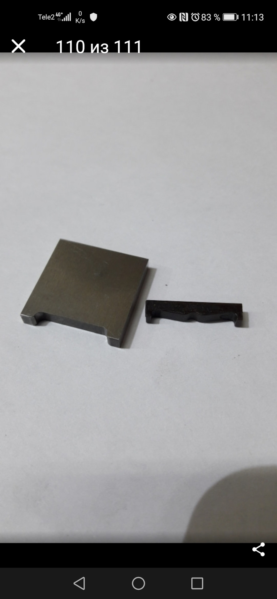

Хотелось бы обозначить главное: эти детали не решают проблему несоответствия положения распредвала, не повышают давление масла на горячею и т.п. Помогают избавиться от тарахтения фазика при исправности остальной цепочки подачи масла в него.
Люфт изношенных лопаток.
Новые.
Причин конечно не мало : пониженное давление масла, износ постелей и шеек распредвалов, опоры распредвалов, неисправный управляющий гидроклапан и тд. и тп.

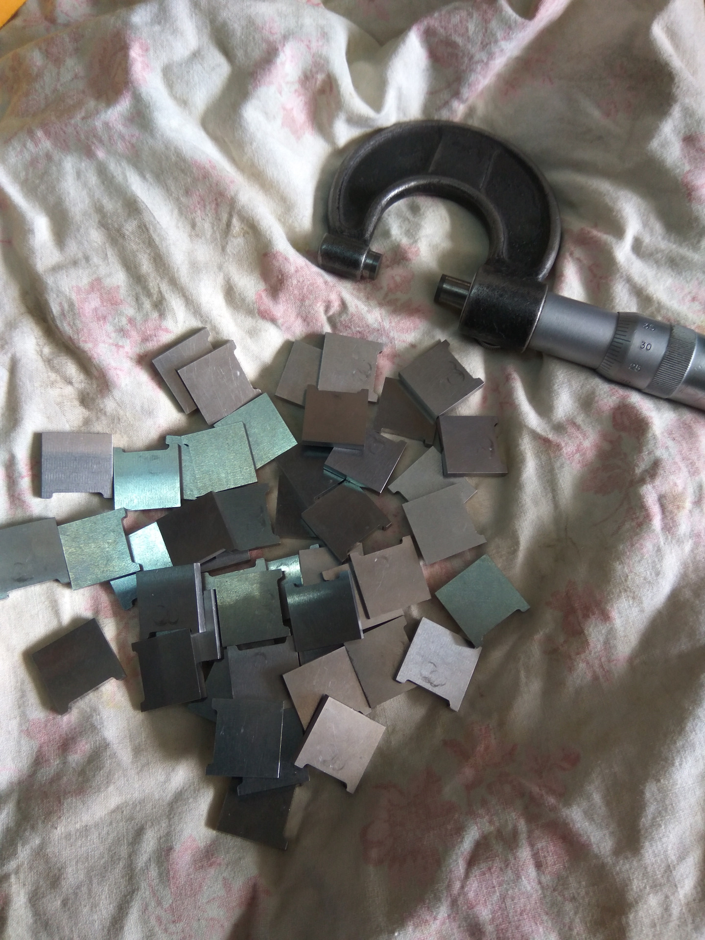

Сделали мне очень долго и муторно партию лопаток. Сам ездил в другой город за металлом, проработали чертёж, ободрали круг на 32 на фрезерном в брикеты 20 х20, и отдал на изготовление на другое предприятие.
До этого пробовал найти изготовителя на профильных предприятиях, они цену загнули под 800р. за штуку ( в комплекте 5), волосы дыбом)) Решил старым путём. Сделали 165 шт., сам не ожидал столько много, в итоге з/п за месяц отдал пока не полностью за них. Но и хорошо что не всё, часть после замера в доработку, у большей части ширина и толщина в + на сотку, полторы, хотя себе поставил из этих, вошли легко (надо разобраться и микрометр проверить).
Сегодня 20 апреля, порадовал a398tu
первый заменил лопатки из этой партии, всё прошло хорошо и пропал треск фазика с его слов.

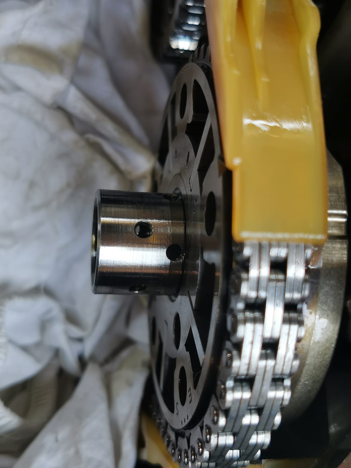

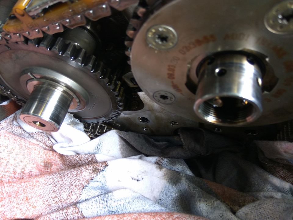

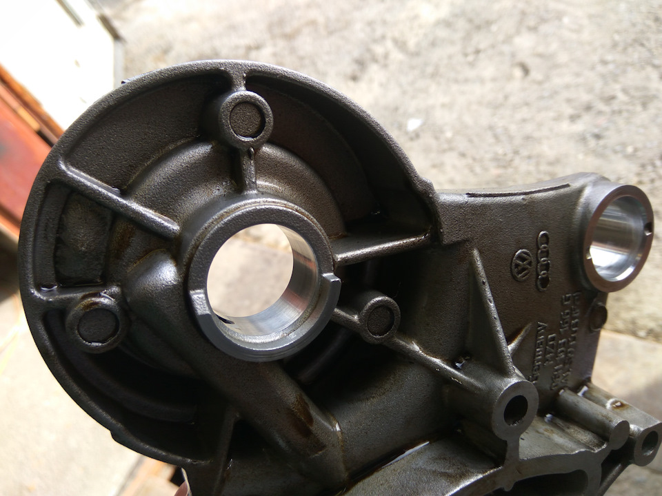

Я взялся за это дело без снятия кронштейна правой опоры двигателя — очень неудобно, пришлось укорачивать биту, иначе трещёткой не подлезешь.
На двигателях посвежее, не владею инфой с какого года или номера к сожалению ждёт вот такие винты торкс 5+

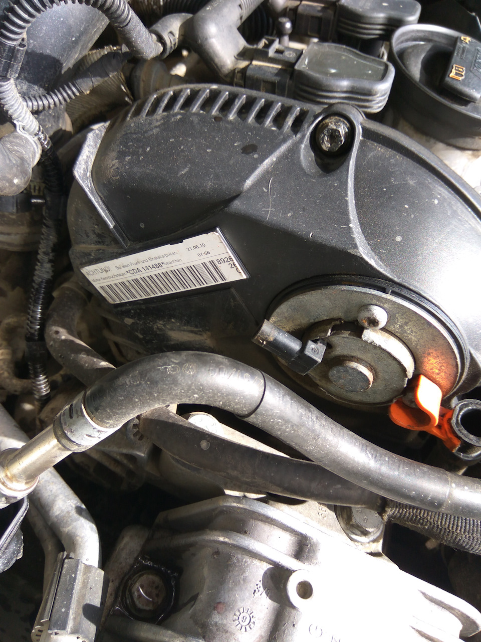

Процесс:
Снимаем электроклапан, исполнительный гидроклапан спецключом ( левая резьба!), крышку пластиковую, опору валов.
Контролируем состояние опоры и передних шеек валов.

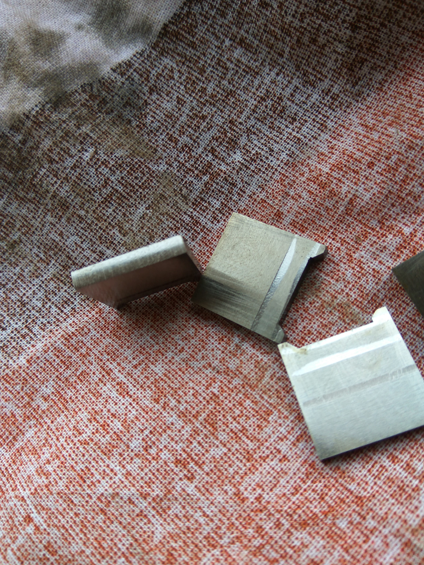

Вынимаю пластинки плоскогубцами сначала на 1/3, затем пальцами, придерживая прижимную пружину.
Состояние моих "старых", поставил из первой минипартии. Проехали почти 30т.км. Полоски набитые хорошо видно, чуть менее глубокие по сравнению с оригинальным. Эти были из 90х13, новая партия из инструментальной стали, закалились покруче 64 ед., думаю должны держаться дольше.
Менял аккуратно по одной пластине, вставляя плоскую пружинку радиусом вниз под паз пластинки, придерживая пальцами. После замены, устанавливаем переднею крышку фазика, наживляем винты от руки битой и центрируем крышки по корпусу фазика с поворотом против часовой. Затем немного подтягиваем винты и проверяем радиальный люфт ключом на 19 за шейку вала. Люфт должен быть по любому, но желательно минимальным.
Проделывал эту операцию несколько раз, проверяя соосность крышек и радиальный люфт вала.
Поставил, завёл, прогрел. Честно говоря даже не ожидал положительного эффекта на своём двигателе, но явно стал тише. Видео со звуком записал, позже скину, надо со своим аккаунтом в ютюбе разобраться))

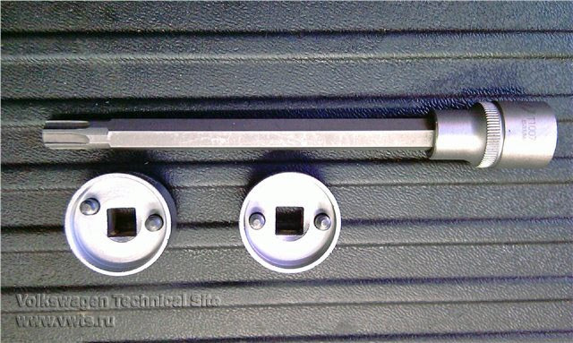

Инструмент:
Торксы внутренние т25, т30.
Т25 для винтов фазика надо не китай, свой винтом завернул.
Динамометрический ключ обязательно, 35нм клапан фазика.

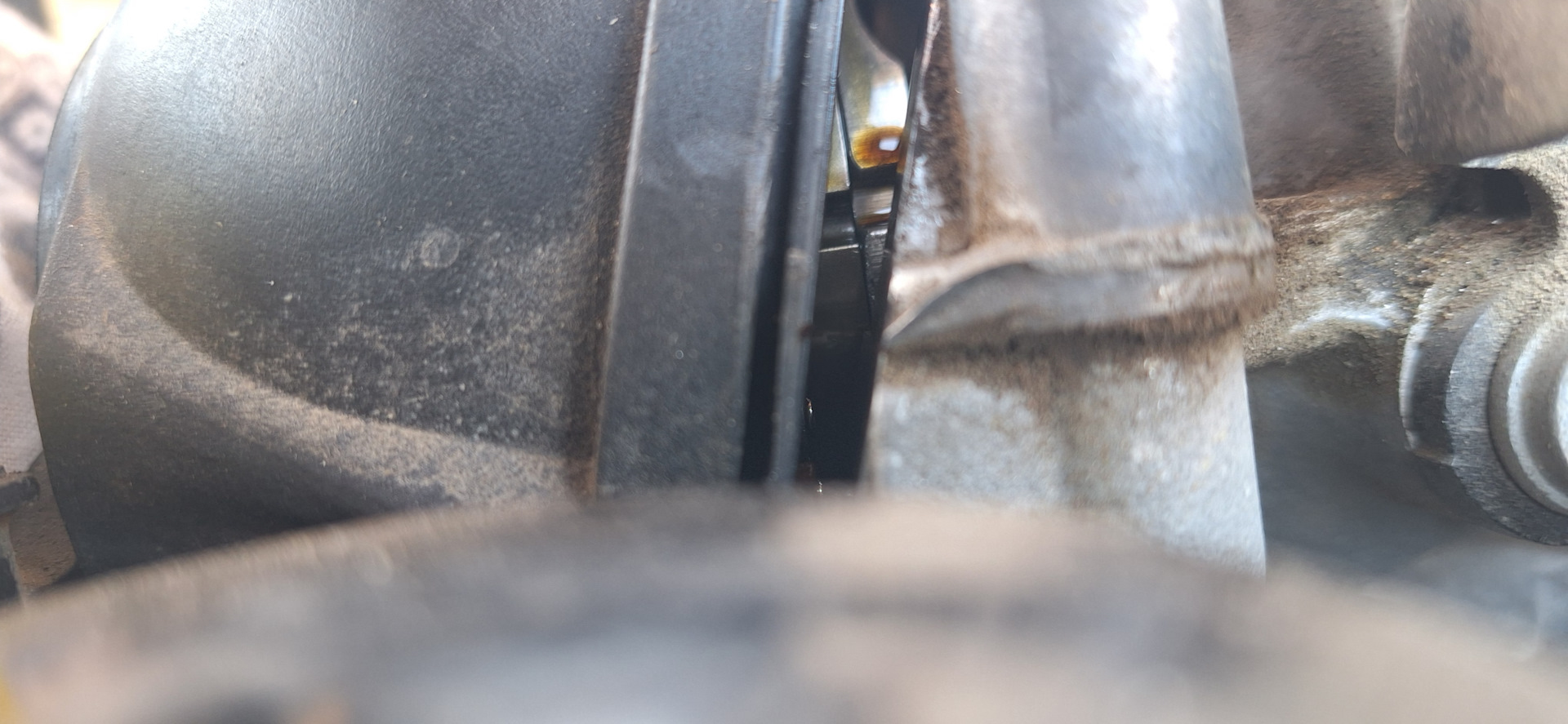

Важно! Не забывайте выставить метки на задней крышке и звёздочке, ровно, иначе не будет фиксации вала в исходном позднем положении
это тугой запуск и следом ошибка по положению валов. Лучше делать в ВМТ, тогда они на виду.

Приветствую. Тоже поменяли лопатки и машина стала запускаться через раз, то нормально, то раза с 3-4 вероятнее всего та же причина. Вы разобрались тогда? Чем закончилось?
Да, дело было в метках
Тоже в этом была причина, ошибок причем небыло ни каких, на фото (на сколько было смещено положение метки)

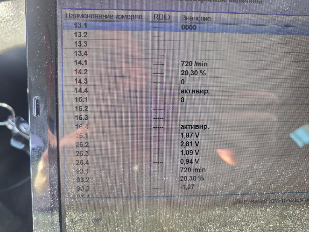

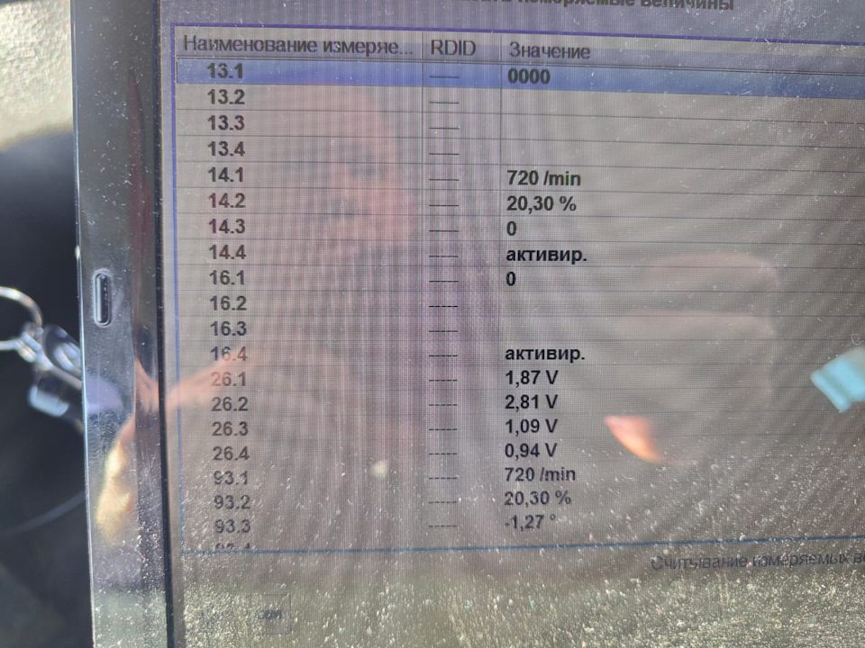

Валерий Юрьевич, подскажите еще пожалуйста. Сегодня еще раз разобрал и все перевыставил. Заднюю крышку немного сместил против часовой стрелки по вашему совету. Отцентровал заднюю и переднюю крышки. Оставил минимальный люфт вала. Заметил, что не все лопатки прилегают к шестерне. У трех есть расстояние до бобышек шестерни, а нижние две уже прилегают. Это нормально?
Угол разницы распредвалов стал -1.37. При незаведенной машине показывает 0.00. Когда заводишь мотор, поэтапно показания начинают отклоняться: -0.4, -0.7, -1.1 в течении трех секунд и увеличивается угол до -1.37.
По то что не все одновременно касаются — для меня это тоже загадка от производителя, это у всех, но по крайней мере если все норм то нет проблем

Подскажите пожалуйста: Взял машину (мотор 2,0 tsi CAWA), было дизеление фазика, заменил лопатки от papa426 . До замены лопаток в 93 группе было значение +2,8, после замены -2,0. Дизельный звук ушел. После замены лопаток проверил через окошко метки на натяжителе было 2 канавки и заметил, что на натяжителе есть надпись China. Решил заменить весь комплект цепей, натяжителей и успокоителей. Брал оригинал (100%).
Поменял Porhny, проехал примерно 200км. В 93 группе сейчас показывает -1,27 на прогретом моторе. Если скидываешь фишку с электромагнитного клапана то показания 0,0. Мотор с отключенным фазорегулятором работает в принципе нормально, но с отставанием реагирует на педаль газа и вываливается ошибка регулировки фаз. Читал, что после замены ципи в 93 группе должно быть расхождение фаз около 0, а у меня -1,27. Это нормально?
Добрый вечер! Просто нет времени добраться до вашей проблемы. Причин куча, либо забили лопатки и они не двигаются в пазу, давление масла, опора распредвалов, клапан управляющий фазика…либо что то нп так сделали
Спасибо за ответ.
Опору распредвалов поставил новую (оригинал) при замене цепи. Лопатки те, что не входили от руки, подтачивал (по Вашему совету) на 1000й шкурке. Лопатки входили туго, но в пазу лопатки двигались. Управляющий и мех клапаны поменял после того, как заменил цепь и посмотрел угол в 93й группе — даже немного увеличилось расхождение до -1,4. Единственное, у меня распредвал стопорился с помощь стального стаканчика не в крайнем левом положении (как у Вас на видео), а по центру камеры находятся лопатки. Метки на задней крышке и звездочке совмещены и отцентрованы. Переднюю крышку также центровал с помощью обжимки поршневых колец.
В зависимости от оборов двигателя, угол расхождения распредвалов отклоняется до -1,6. Т.е. клапана регулировку какую-то производят и фазик двигается.
Со стопором странно, должен только в позднем крайнем фиксировать

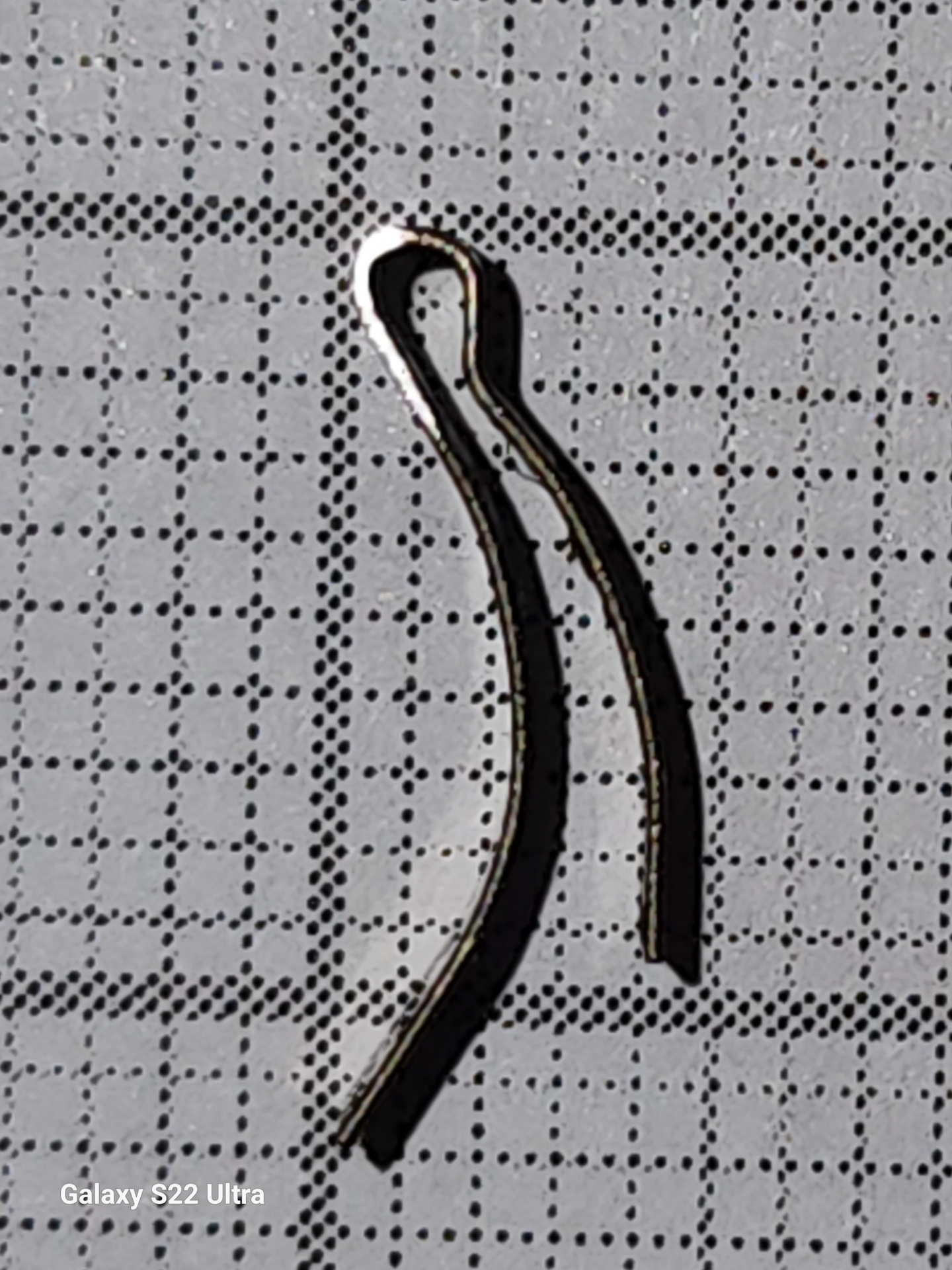

Можно выгнуть из пружинок от заводной или инерционной машинки, ширина 3мм. Или из рыбацкого поводка для зимней удочки . Это на милиметровке
Интересный вариант. Рыбацкие, думаю, тонкие будут. По толщине имею в виду. Усилие может не хватать. А за наглядный размер благодарю.

Здравствуйте. На сколько пробега, примерно, хватает лопаток? В сервисе сказали, что 7ткм пробега, а дальше снова дизеление и с их слов лучше менять вал целиком, что несколько не гуманно по цене… Пробега сейчас 230ткм
Это зависит от состояния двс — это раз, второе подобрать толщину, смысл в том что чем плотнее тем лучше и дольше эффект
Cr0w88
Много уже под 100
Понял. А какие варианты ремонтных размеров по лопаткам в зависимости от пробега? И какой толщины надо брать лопатки с пробегом 230ткм? Или все в основном идёт методом подбора?
Сложно, на все 100 угадать невозможно, поэтому обычно 2 варианта предлагаю, тот что войдут с большой долей вероятности и тот что возможно с доработкой, дошлифовывая вручную по плоскости, хоть на наждачке
А цена вопроса и время изготовления?
6 размеров по толщине, все в наличии
Cr0w88
В вашем случае 3.01 как минимум, 3.015 если руки и терпение есть

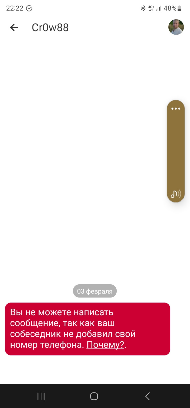

Это в личке, здесь нельзя. Просто привяжите номер ☎️ в профиле и личная будет доступна
Сообщение вам пока не могу написать

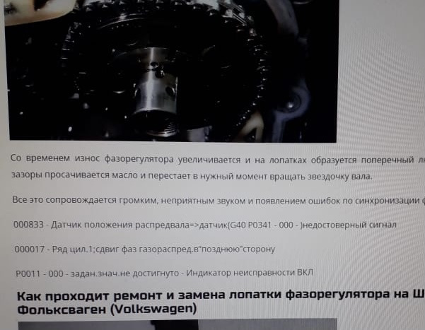

Здравствуйте. У меня в 93-й группе -3,5, цепь в порядке(4 риски, поршень в ВМТ), может ли замена лопаток уменьшить этот угол?
Двигатель CCZA, пробег 235т.км., "дизелит" прилично.
С уважением.
Добрый день! Немного, может на пол градуса в + уйдёт с новыми
Понял, спасибо, т.е. особого смысла менять лопатки нет.

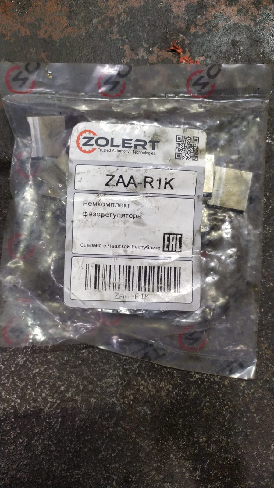

Есть и типа Чехия, скинул знакомый мастер, клиент приехал с ними, цена 6-7 труб, радиуса по рабочей кромке нет, сразу строгают стружку со звёздочки
Они самые — Zolert! я думал это Германия.
И что после установки так же машина тарахтит?в процессе не притираются?
У них нет радиуса по рабочей кромке я не знаю какая твёрдость у них если нормальная то они как резец грызут звёздочку

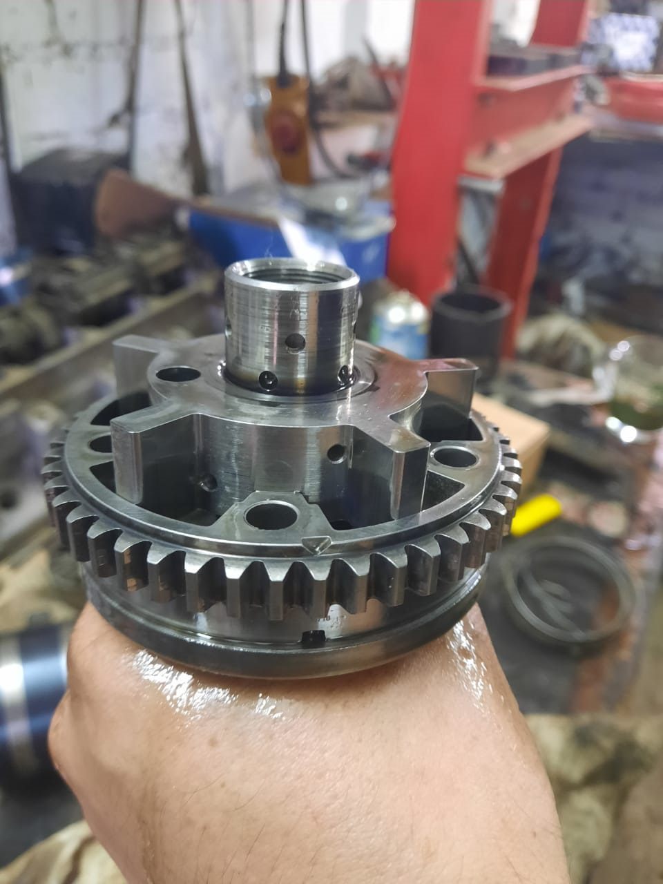

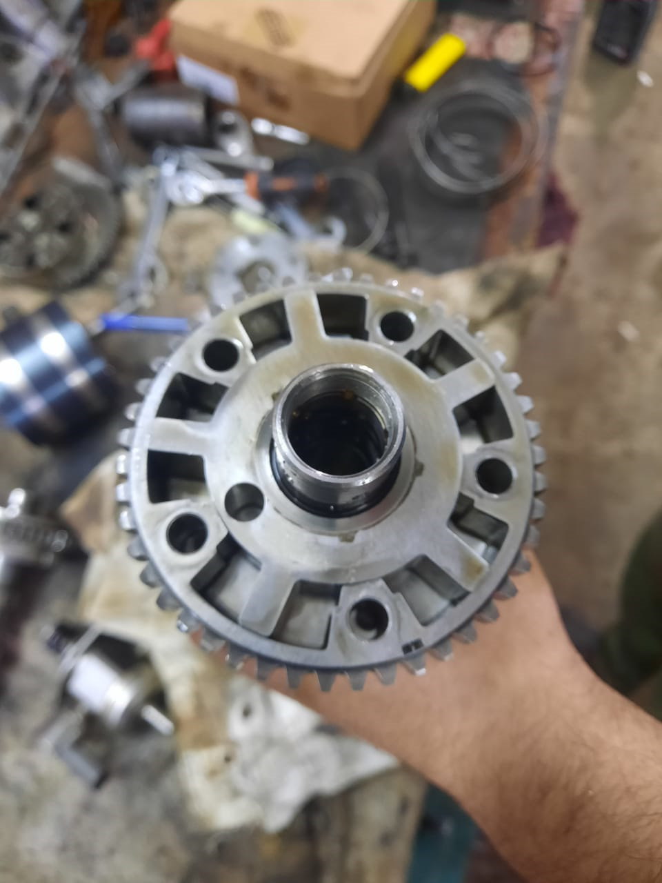

Разобрал фазик, а нет лопаток, наверное совсем китай
Это касается только вага, еа888, ген1 и ген2, 1.8 и 2.0

Добрый день! Есть все размеры, делаем ремонтные по толщине
Номинал 3.00
3.005
3.01
3.015
3.02
Да нет там лопаток, заказал распредвал, как разберу сфоткаю фазик
Да я в спешке принял на новый коммент)))
papa426
papa426

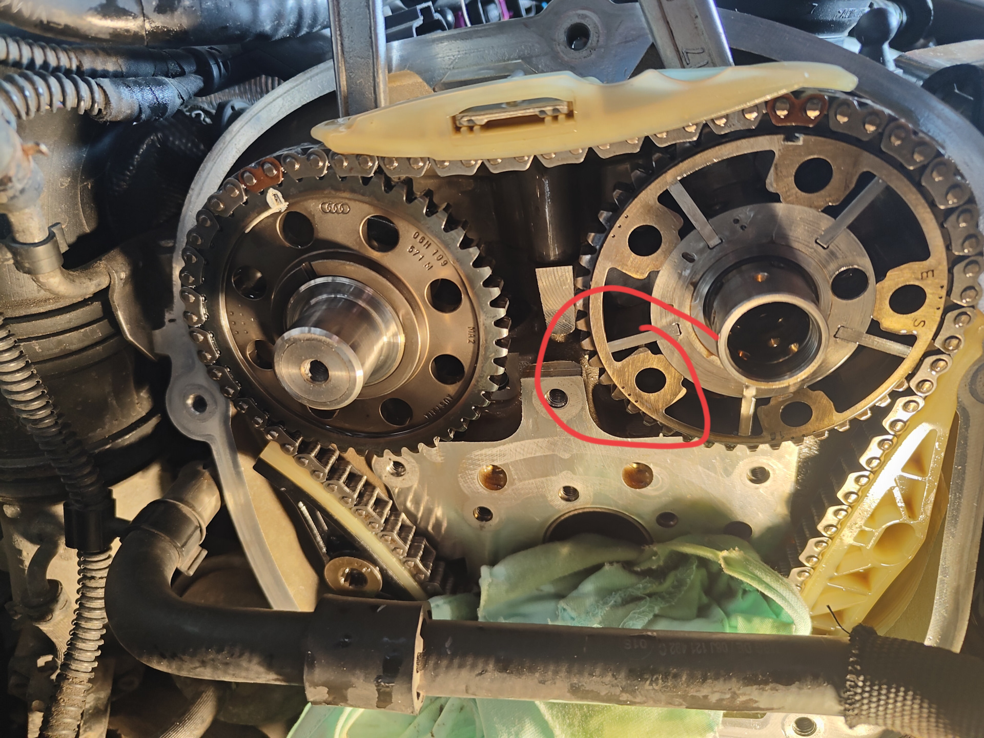

Вот фазовращател без лопаток
Понял, 4 секции и даже уплотнители как на ген3 не удосужились сделать

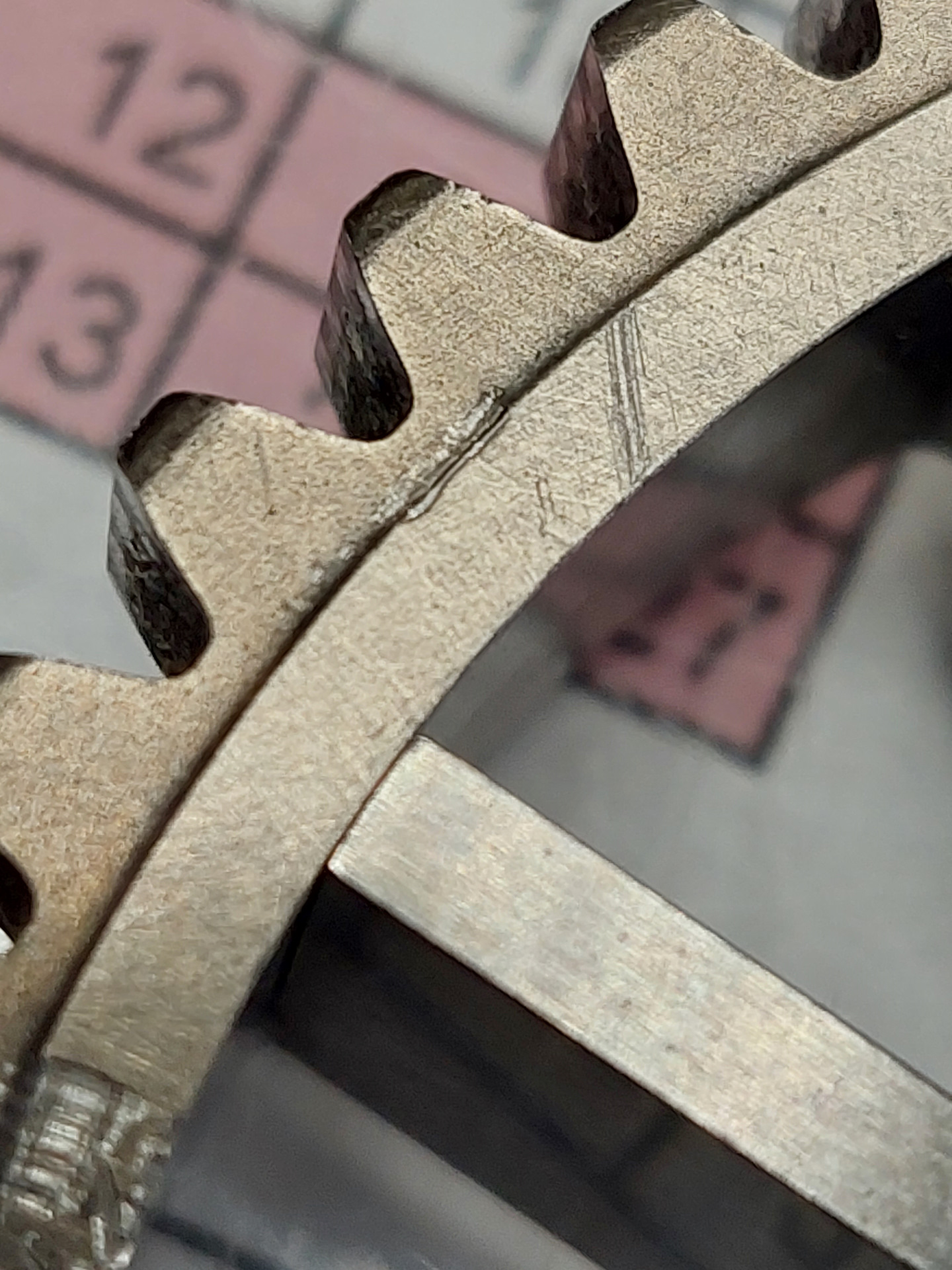

Грохот стоял как убитый дизель
Судя по всему звезда по этим выступам долбит

1 где вы покупали спец ключи, и так ли их легко найти я имею в виду не 5гранник а 2й спец ключ. И я так понял при замене зажигание ни чего там не сбивается.
Хочу сам поменять. Может нюансы какие есть. Заранее спасибо

У меня 13 год, пробег под 200. Опишу проблему. Тарахтело в районе Фр не сильно, из салона не слышно было. Думал решать проблему с заменой цепи, сейчас 5зубов. Несколько дней до этого, пару раз на холостых выскакивала красная маслёнка и ошибка датчика низкого давления масла, после остановки двигателя на несколько минут пропадала. В остальном всё было нормально. Вчера, при обгоне поднял обороты до 6т, не долго, и сразу после этого маслёнка стала загораться постоянно при работающем движке. Эта же ошибка по датчику. Уровень масла в норме. Благо это случилось недалеко от дома, 4км думал потихоньку протянуть на малых оборотах, под конец сильней затарахтел фр и появилась ошибка датчика G40. Сегодня решаю как быть. У нас не нашёл тех кто лечит фр и лопатки в них, меняют только с распредвалами. Думаете поменять опору и клапана в моём случае поможет? Помогите пожалуйста советом🤧
Для начала надо решить проблему с давлением масла, проблема с ФР вторичная, ФР это гидропривод, он не работает если давление мало
Спасибо. Согласен, надо померить давление для начала
С ФР скорее всего все нормально

У меня такая проблема, откаты зажигания -12 градусов, в сервисе проверили цепь насос форсунки, с ними все нормально, остаётся только фазорегулятор, говорят менять всё вместе с распредвалом, подскажите а может эти лопатки исправят проблему с откатами зажигания ?
Добрый день! Откаты хитрая штука, не думаю что замена лопаток поможет🤔 может попутно опору и клапан управляющий фазика
В сервисе тоже говорят, распредвал, клапан и опору заменить
papa426
Вот в интернете пишут что может быть сдвиг фаз газораспределения, только не пойму это оно или нет
Сдвиг этот небольшой, он не влияет особо. Больше влияет подача и управление подачей масла в фазик, а это давление масла — опора распредвалов — клапан управляющий фазика
ФР это как гидроцилиндр, только роторный
Аа понял, тогда может попробуем для начала заменить опору и клапан, а потом если что уже до вала лезть, спасибо за информацию
