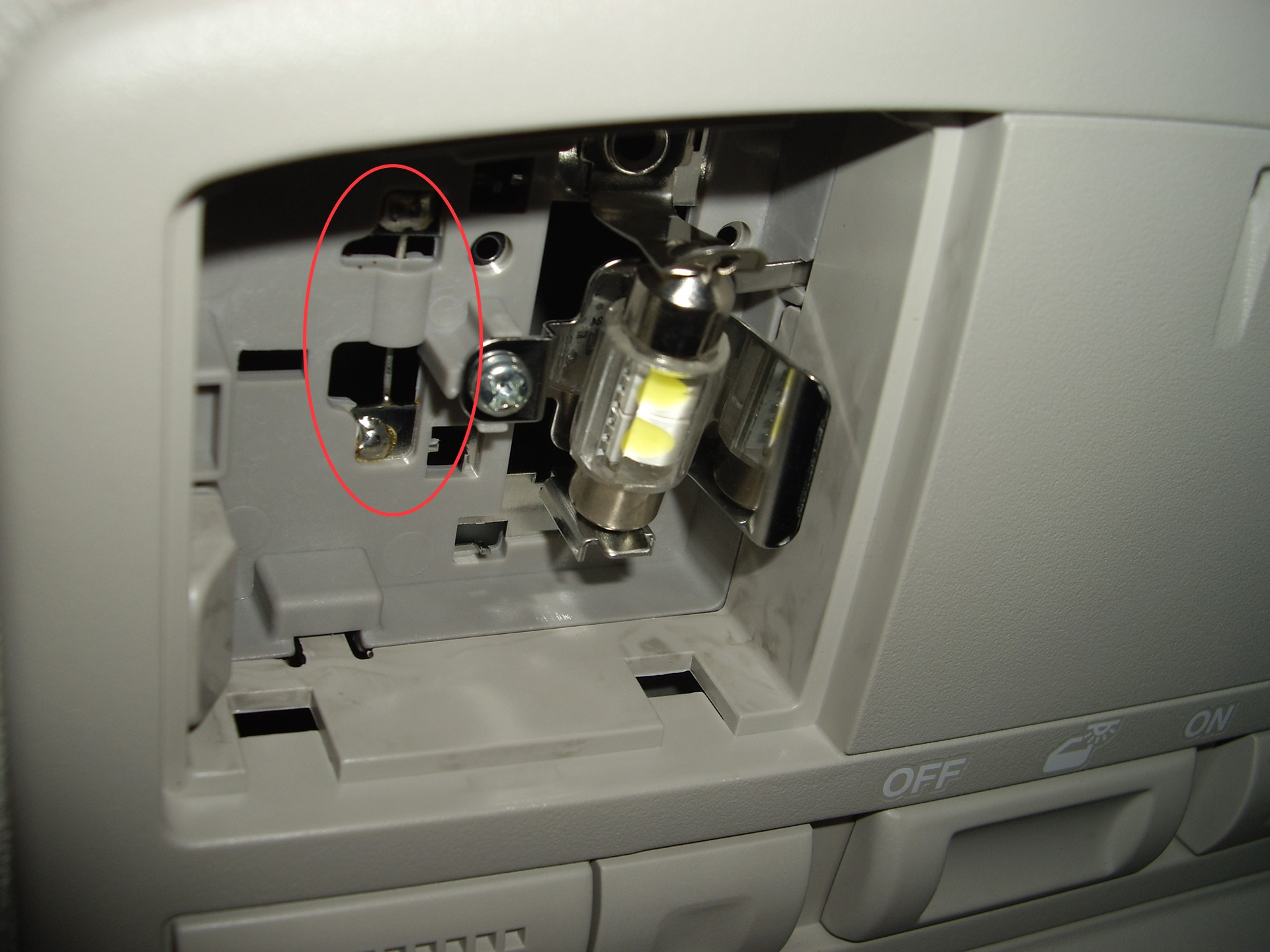

Всем привет.
Как я писал ранее, была у меня небольшая неприятность, которая была связана с тем, что при открытых дверях в переднем плафоне салона горела только одна лампочка /левая/, при этом правая лампочка горела если принудительно включить её с кнопки. В дверях лампочки также горели. На форумах многие грешили на блок комфорта, якобы нужно его снимать, смотреть все ли дорожки целые, вообщем как-то всё там сложно.
В конечном итоге проблема заключалась в том, что перегорел один диод, который находится на обратной стороне плафона. На фото ниже этот диод обведён.
Перепаял диод, всё заработало. Все лампы в плафоне горят при открытой двери. Скорее всего когда-то случайно при замене лампочек коротнул контакты и спалил его.

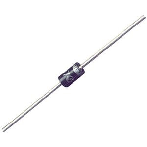

Спасибо что откомментировал в прошлой записи. А маркировку/параметры диода не подскажешь?
Померяй сопротивление на рабочем диоде, там где то около 600 Ом и ищи рабочий диод с таким же сопротивлением.
K0SSSS
Диод IN4007
