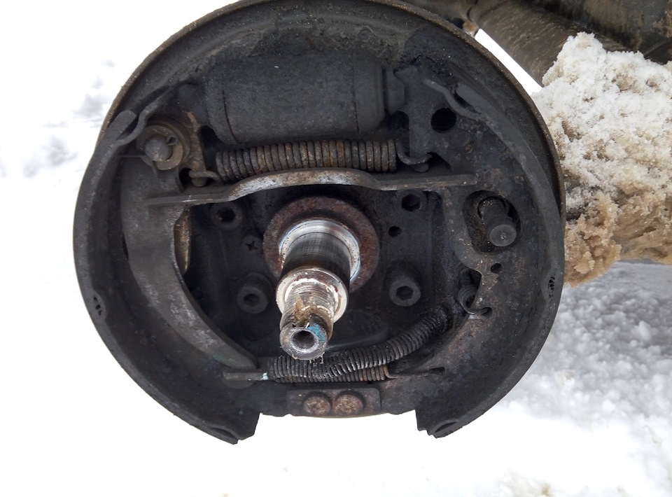

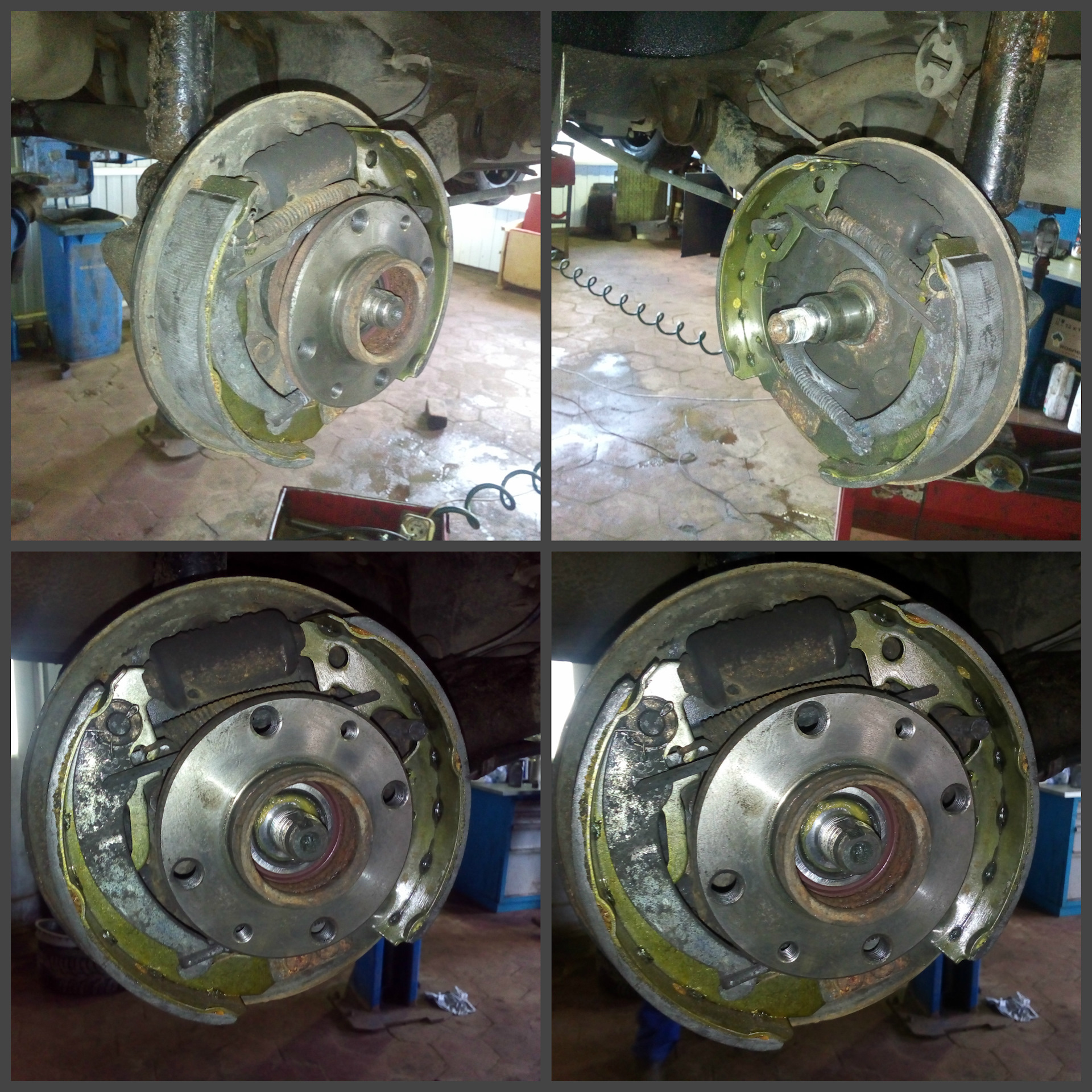

Перешли к подвеске. А там — писетос. . . Как я и думал, задним ступичным карачун. Обоим. Правый после прошлой замены прошел 15000. Левый с завода прошел 45000 Качество конечно запчастей (это я про правый) оставляет желать лучшего. . . Плюсом замена задних колодок. Первая. Передние еще походя до следующего ТО, или я их сам поменяю. В принципе всё это по мотивам прочтения Ваших бортовых журналов и собственных наблюдений ожидалось. Так что правильно говорят:"Предупрежден — значит вооружен".
С левой стороны всё снялось нормально, а с правой стороной выполз геморрой — обойма подшипника осталась на оси. Пытались снять её по всякому! И просили и требовали, и угрожали оставить без сладкого, но она ни в какую не хотела покидать насиженного теплого места! Пришлось идти на крайние меры и пускать в дело болгарский спецназ :-). В общем отпилили её. . . Но сделали всё аккуратно — спасибо как говориться, за заботу!
Ну а дальше — дело техники. В руках мастера как водится, работа спорится! И вот, уже новые колодки блестят своей свежестью на посадочных местах и радуют мой взор.

950р задний ступичный, они чего курили?! Какой хоть поставили? SKF 650р стоит, сегодня в МО нашел Самарский СПЗ, 560р, взял в запас.
Работоспособность стоек только на стенде можно посмотреть, что не текут-это не показатель исправной работы.
Про масло тоже не всё однозначно, насколько оно хорошо, может лишь анализ отработки показать, а чистота под крышкой это лишь приятный бонус) Как и тишина работы ДВС.
1. Ступичный вологда. Да дорого, но я в курсе. И пока что пусть будет так.

А почему задние колодки так рано приплыли? У меня передние за 52 тык еще половину не выработали…
Не знаю, мне сказали что 45 это вполне приемлемо:-)))
Дилеры много чего говорят. Мне просто Матиз говорили, что тросы кпп живут не более 30 тык. Щас 110, а они в норме.
RjavyiKot
Все три предыдущие Калины продавал с пробегом около 60-75 ткм. Колодки ни разу не менял по выработке — оставался еще чуть ли не половинный запас. На предпоследней Калине поменял передние колодки, и только из-за того, что сломалась пружинка на одной из колодок и она начала постукивать. Правда тормоза я использую в основном при экстренных случаях и остановке.
Ну наверно у меня стиль вождения такой:-))).
Ildar56II
Или качество колодок такое "хорошее":-)
Несмотря на то, что есть любители сразу после покупки выкидывать заводские и ставить "супер-пупер" дорогие, я считаю что и заводские по качеству не уступают "суперским". Завод покупает комплектующие оптом и вряд ли будет ставить откровенно плохие.
Согласен, но и там бывает брак попадается, от этого никто не застрахован . . .
Поэтому мне и пришлось поменять те колодки — пружинка сломалась не из-за манеры вождения )))
Alaen
Это очень индивидуально. От стиля езды зависит. Если тормозишь в пол постоянно, задние жить будут дольше)))
Alaen
Может Вы по трассе все гоняете.
Можно сказать, что исключительно по трассе. Но даже для города задние колодки живут как минимум 70 тык.
Вот честно! Даже не задавался никогда таким вопросом:-))).
Alaen
Задние кончаются потому что нет колдуна, а стоит АБС, она чуть больше открывает задний контур, от чего и износ больше.
Но не на 40 тыщах же менять. Ускоренный износ это хотя бы 60-70
с АБС именно с таким пробегом уже нормально! Да, это непривычно, у меня задние на 8ке тоже только к 150ткм просят замены, а в Калине после 30ткм уже не так много осталось колодок:
Так у меня с АБС передние на 52 тык как новые.
Повезло) у меня, не смотря на много трассы, к 30тк передние попросились на замену, правда из-за сухих направляющих больше, т.к. только внутренняя колодка съедена. На 8ке передние около 70ткм живут в том же режиме езды.
Я знаю, я бывший восьмерочник :)
