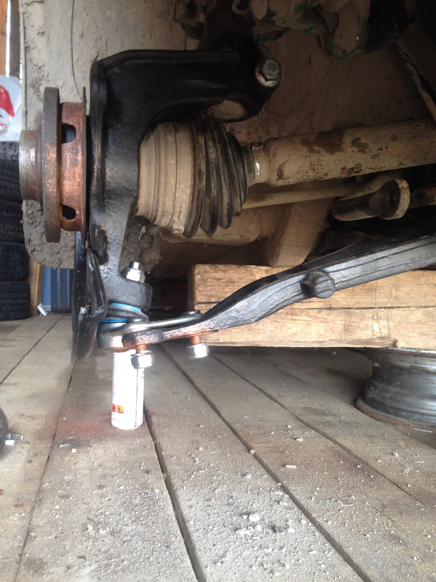

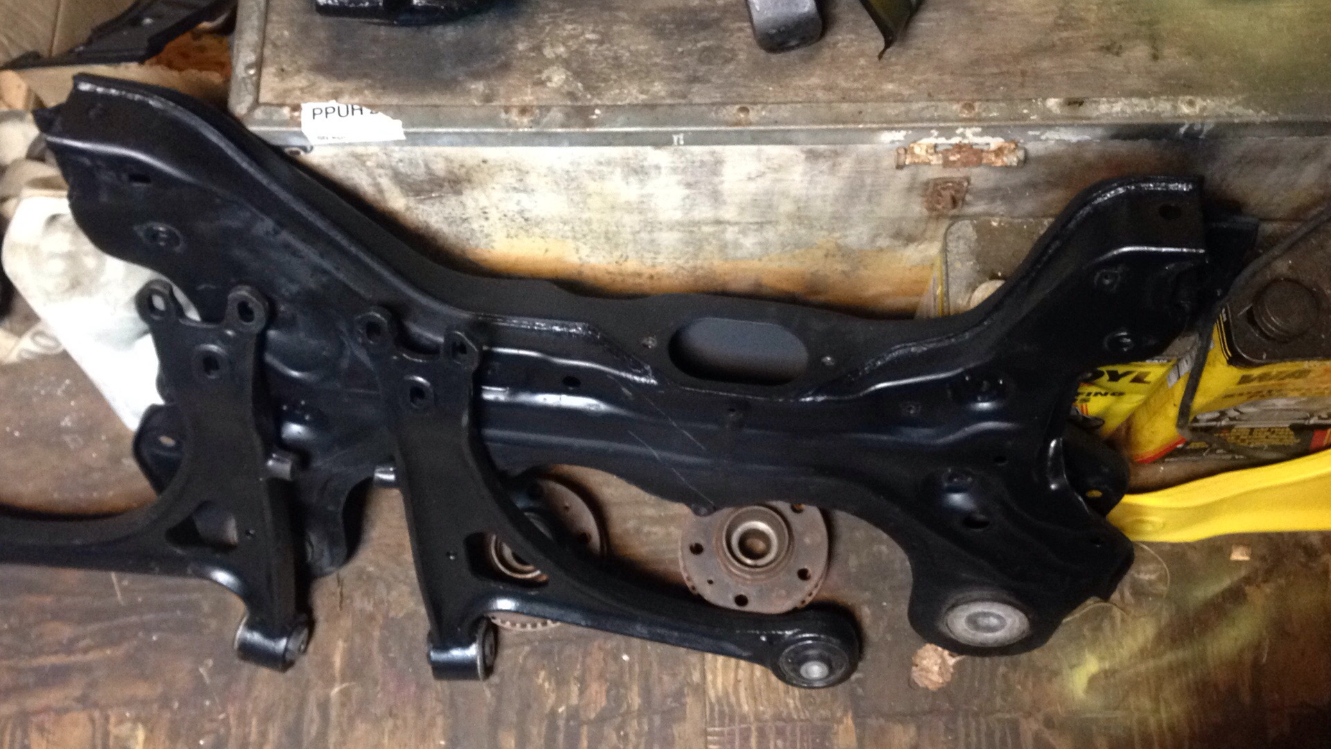

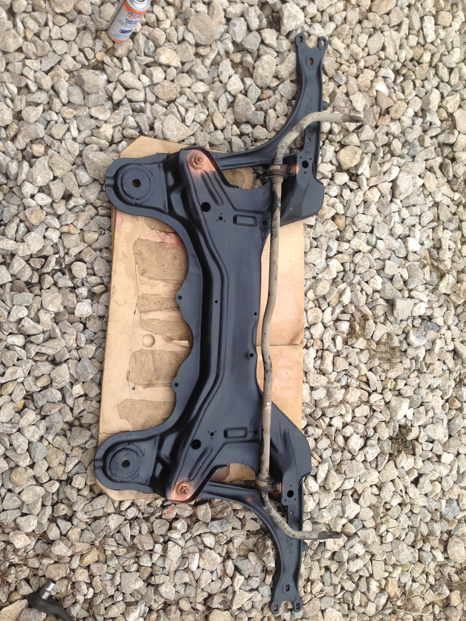

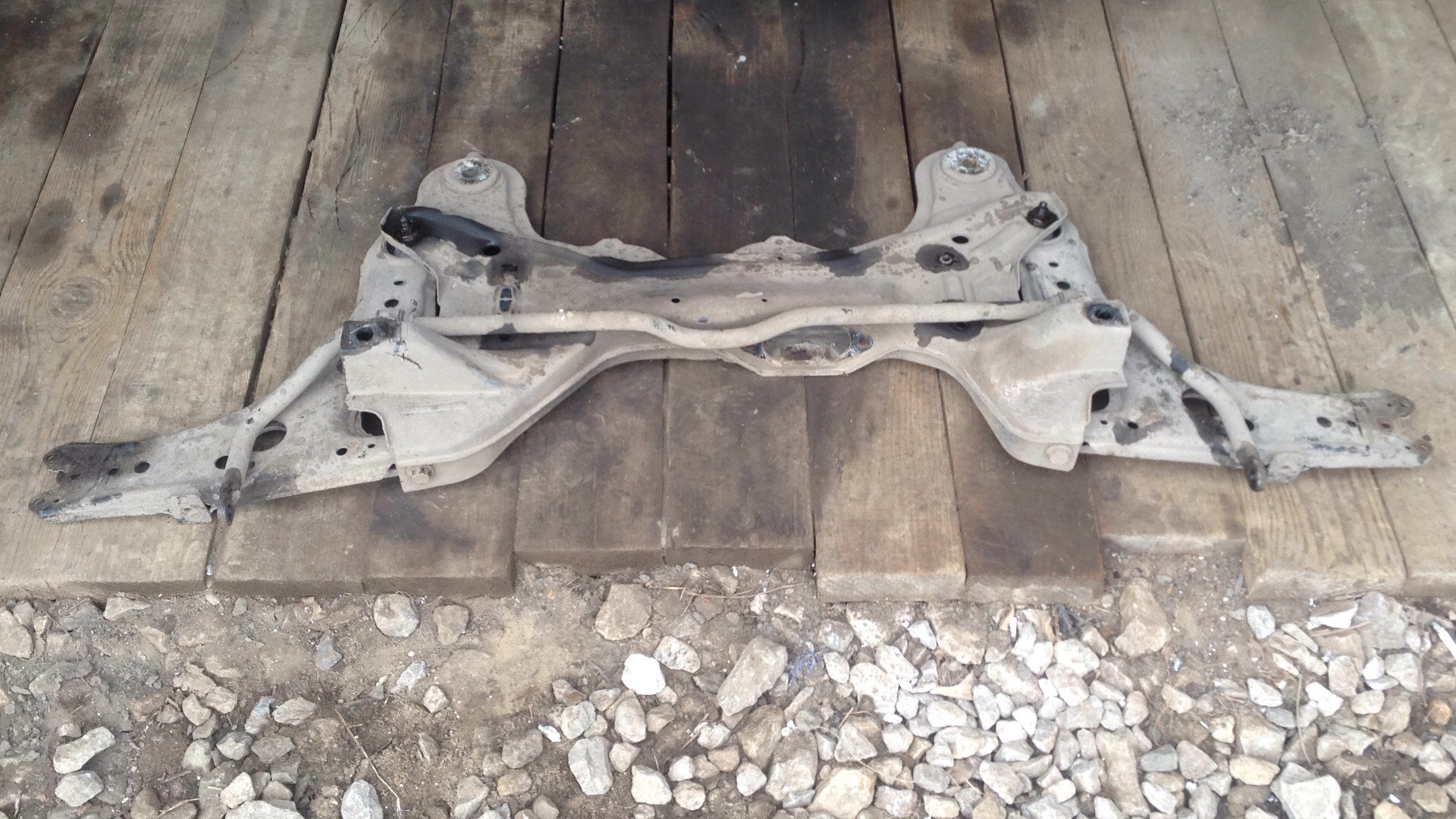

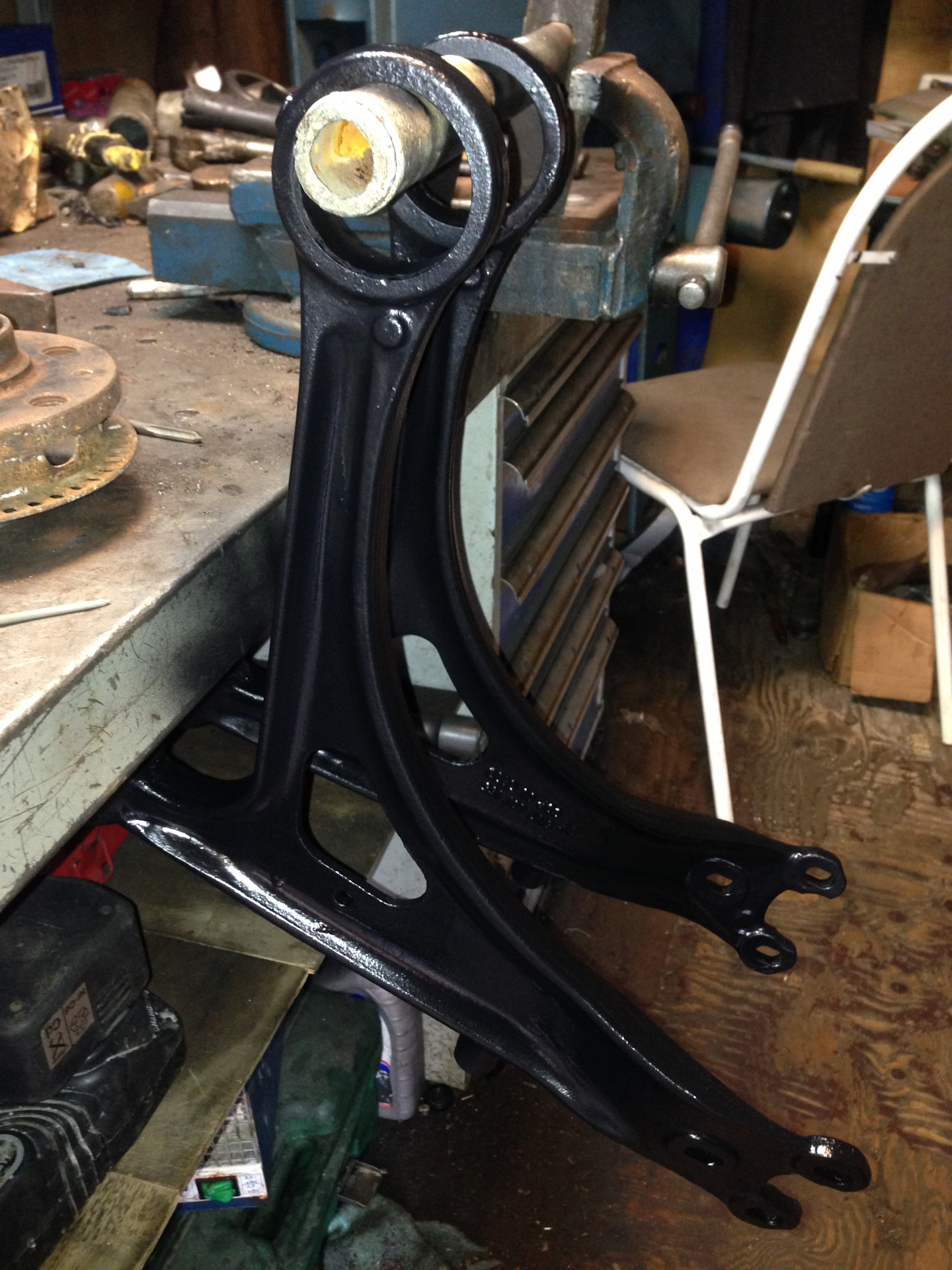

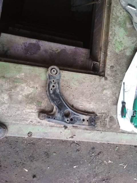

Наконец то завершил этап установки подвески ТТ. В частности кулаков, рычагов и подрамника.Он такой же как на Шкоде.)))))Немного другого образца сайлентблоки.

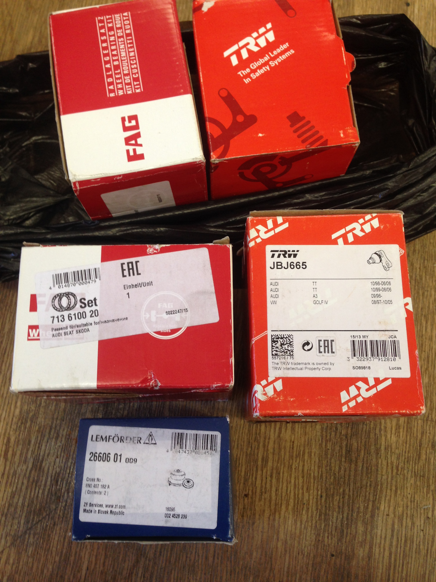

Все сопутствующие запчасти были заменены, а это:

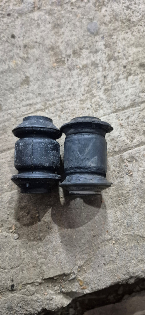

-сайлентблоки в рычагах, перед, зад;
-подшипники ступиц;
-шаровые опоры;
-так же поменял все болты которые пришлось крутить.За исключением болтов подрамника.
Опора шаровая TRW JBJ665
Ступичный подшипник FAG 713 6100 20

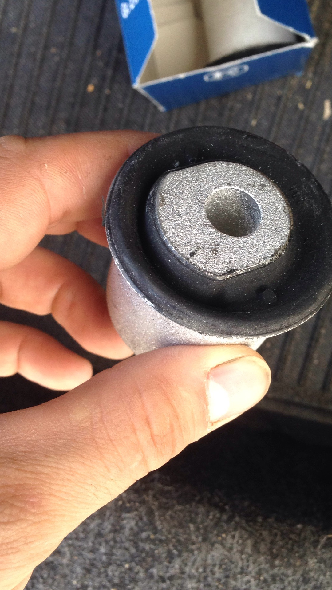

Сайлентблок нижнего рычага передний Lemforder 26606
Сайлентблок нижнего рычага, задний TRW JBU783, второй Sidem 837619.Один закосячил, взял TRW)))
Болт крепления амортизатора N10262202 VAG
Гайка передней стойки стабилизатора N0150816 VAG
Болт рычага подвески N90484004 VAG
Болт N10207804 VAG
Гайка корпуса подшипника ступиц N10106402 VAG
Болт рычага подвески N10101603 VAG

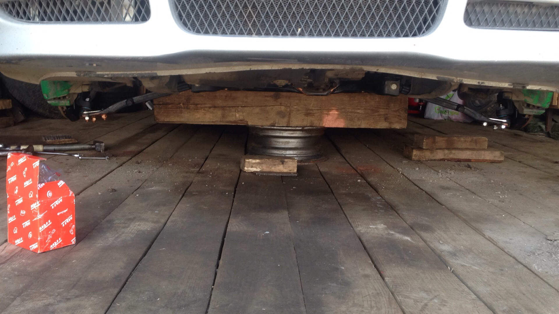

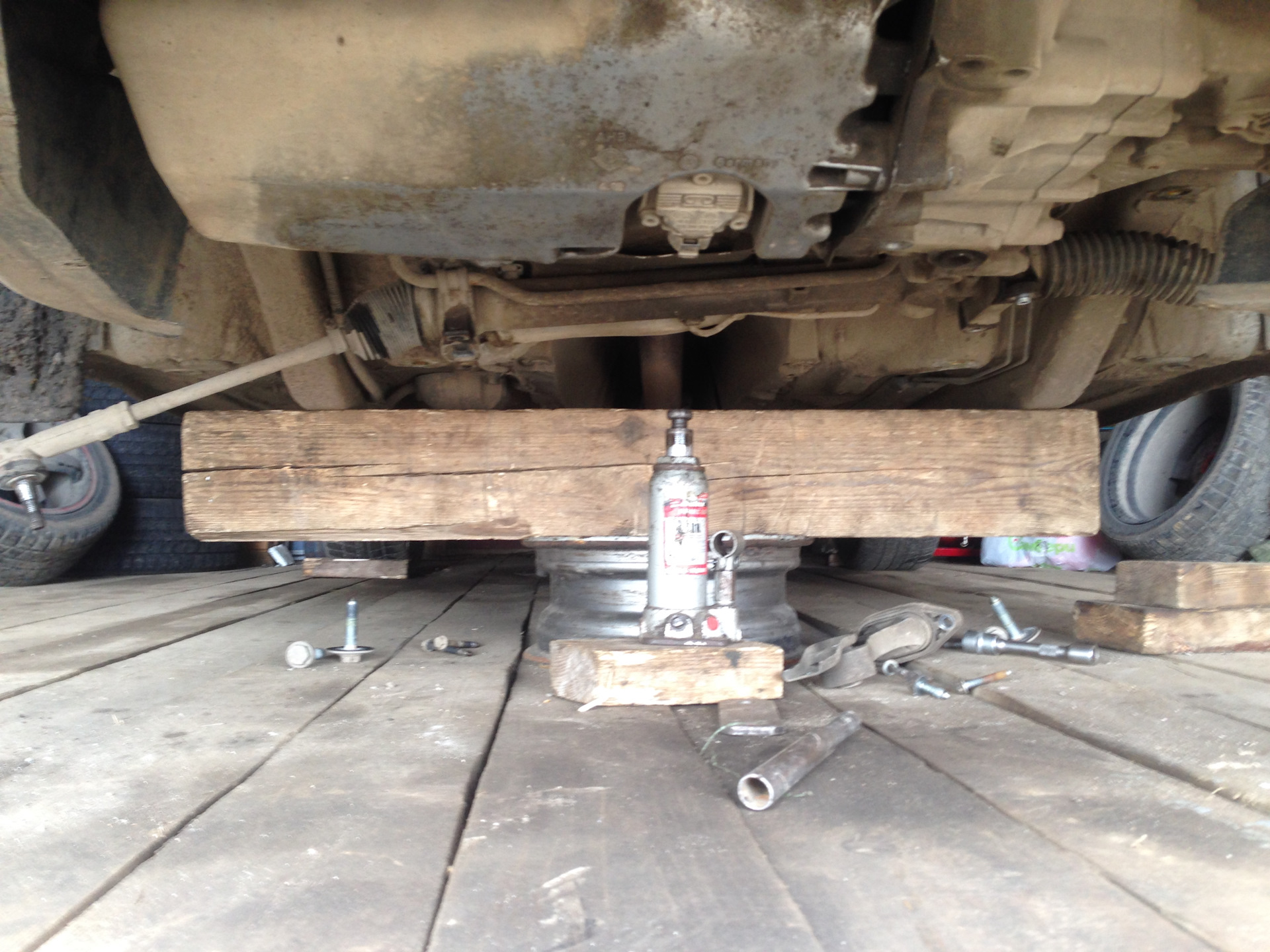

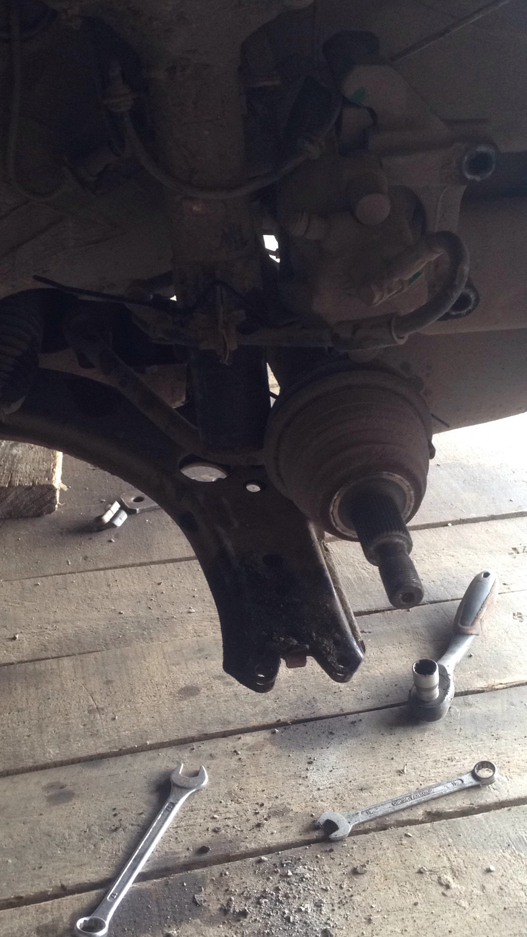

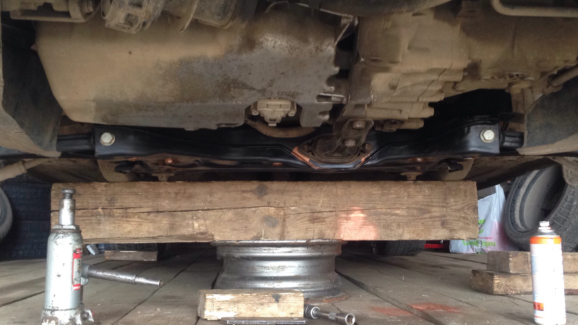

Работу пришлось проводить самостоятельно, помощников то как всегда не дождешься)))).На всю проводимую работу по замене потратил 4 часа 20 минут)))).С перекуром.Тяжело конечно одному ковыряться, особенно с подрамником, но мы легких путей не ищем)))).

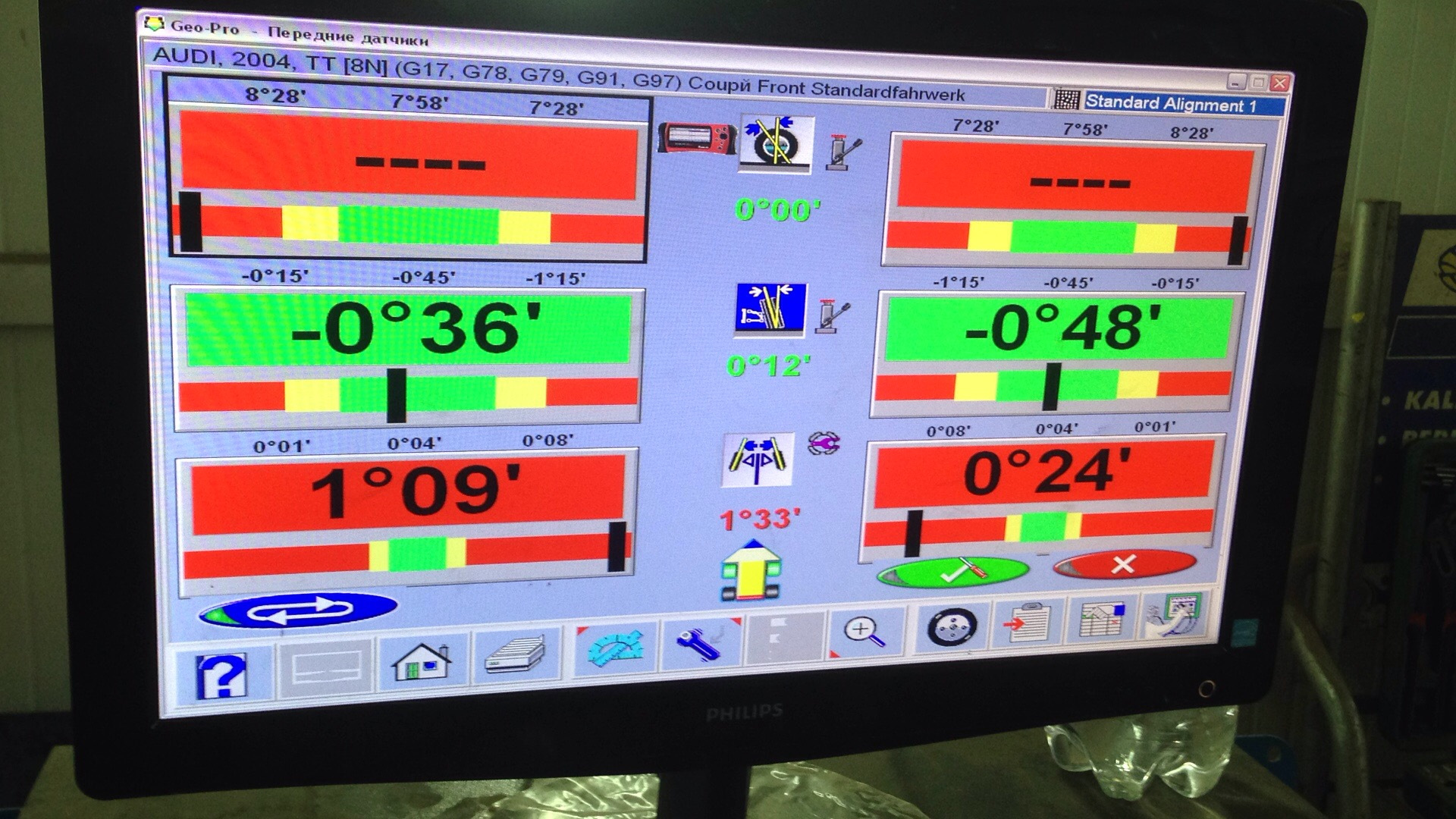

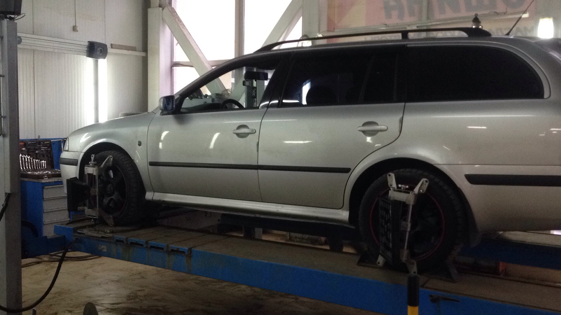

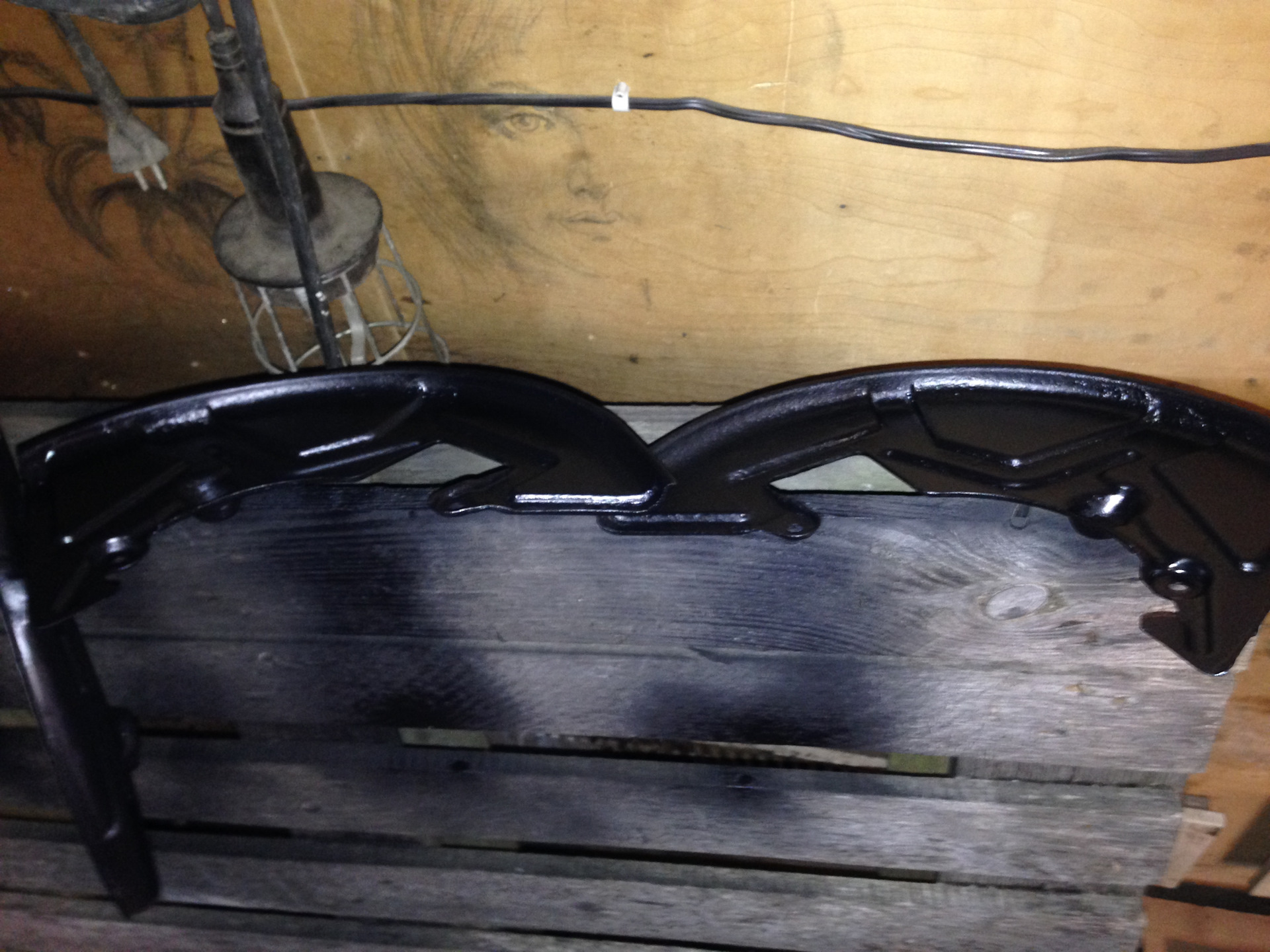

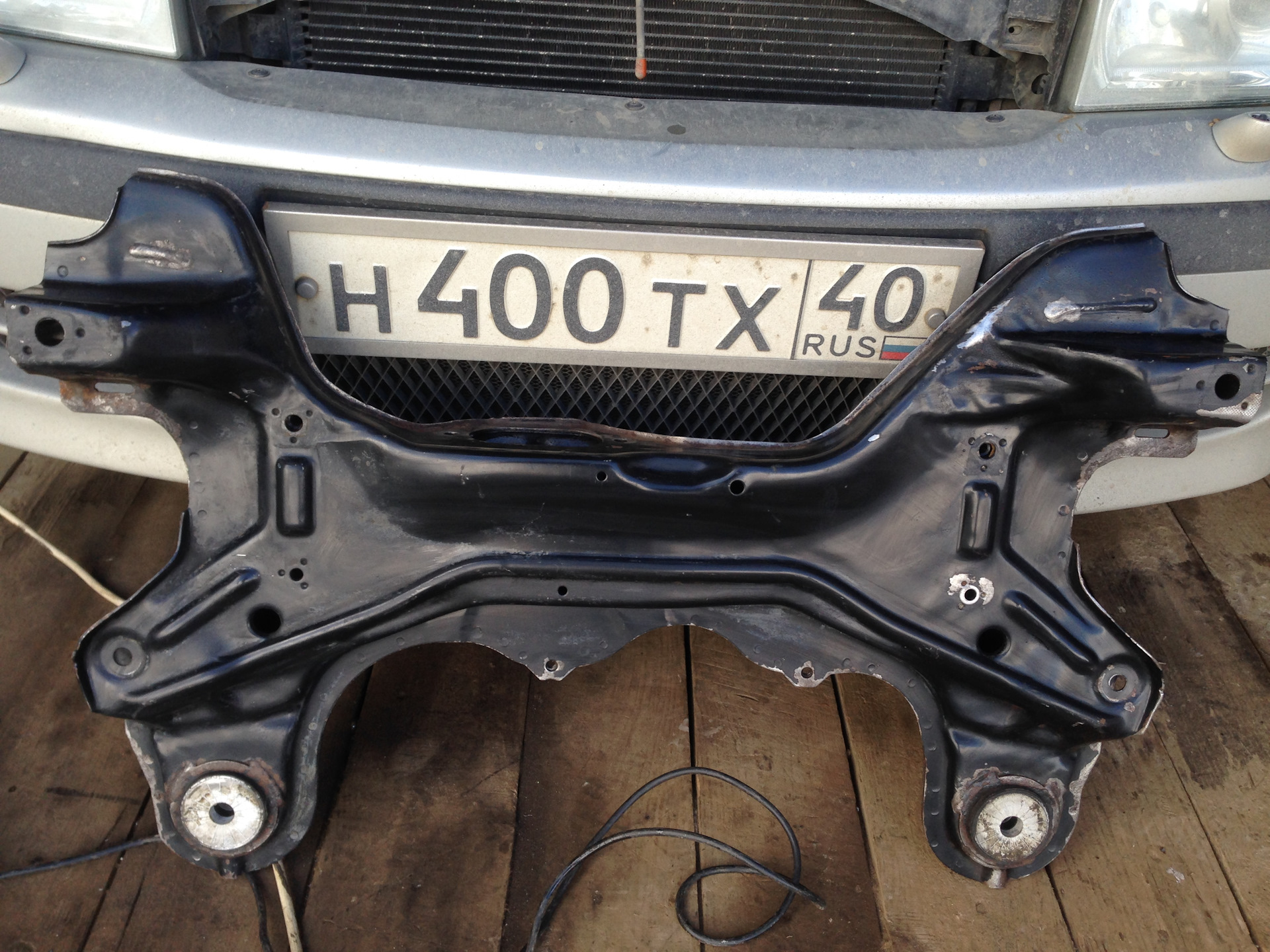

Заранее были установлены, запрессованы все сайленты и подшипники.Кулаки и рычаги покрашены в черный)).Далее тест и поездка на сход развал.Сход развал делал по программе Audi TT моно привод. стандартная подвеска. А да, чуть не забыл.Так же установил переднюю распорку опять же от тт. Пока вывешена морда решил не упускать момент)).
Изменения в управляемости заметил сразу.Скажу вам, это кайф!Такая стала сбитая и управляемая машинка, снова в нее влюбился))).

А сход-развал теперь от ТТ делать?)
А разница в подрамниках есть?тоже хочу заморочиться с ТТ подвеской)))
Нет, подрамники одинаковые абсолютно.
То есть смысл покупать нет смысла?
нет.
Спс а то почти купил)))
Торопиться не надо!)))Не за что!)

А куда ездил на развал и что за конфиг амортов и пружин у тебя стоит?
Да, наконец то собрался с мыслями и силами)))).Конфиг ВСЕ ТТ))))).Делал сход развал на Плеханова, за МТС.
