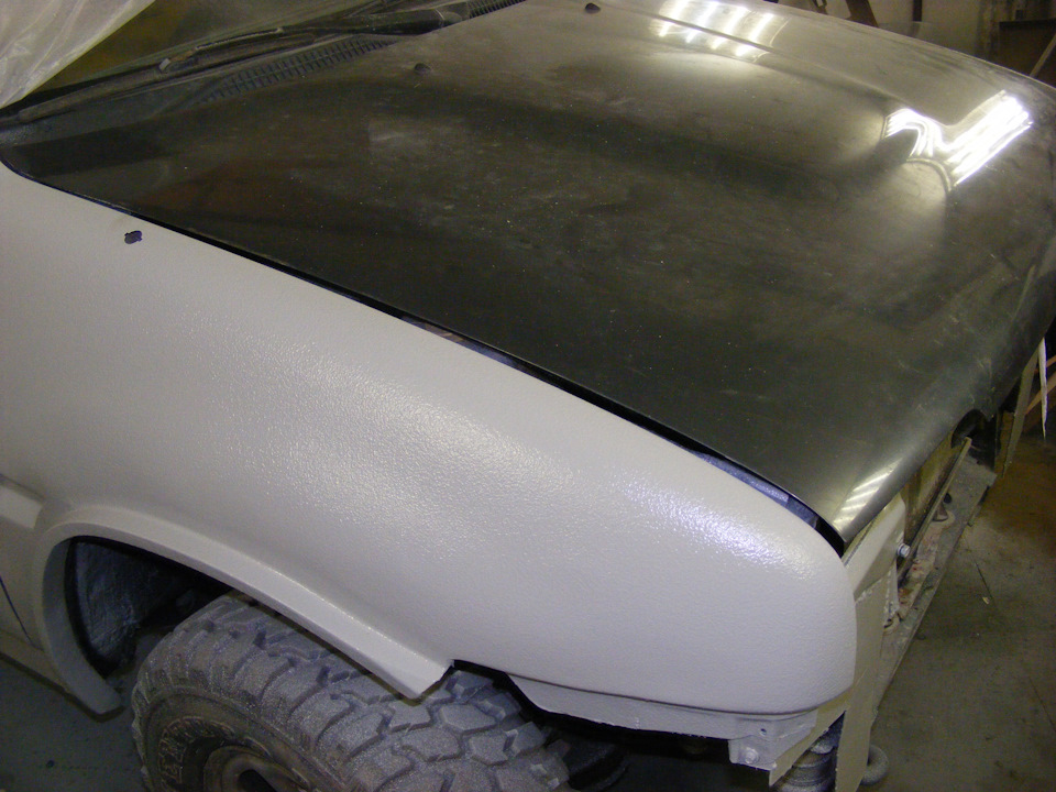

Сегодня сгонял поглядеть, как покрасили Терраночку.
Так как бабосов у меня, как на экваторе снега, то покраска была из расчёта — двери, крылья и пороги. Итого 9 элементов. Крыша, капот и всякое по кузову остальное не стали красить.
Вот я и раскрыл интригу нового цвета Терраночки. Теперь это цвет… цвет грунтовки! =)))) И да, это НЕ грунтовка, а такой специально выбранный колер. И это не ошибочный выбор, а сознательный — решение принято ещё до покупки этого колера, и все предложения Ильи про "Дима, блин, ну нахера в такой-то цвет? Сходи, замени колер на нормальный!" — отметались сознательно и уверенно. Да, я так хочу. Я всегда хотел белую машину, но раз она по документам серая, то пусть и остаётся аккурат посредине между серой и белой. Главное, чтоб потом гайцы не докопались, что это не серый, а бежевый. Хотя, что такое вообще этот бежевый-то? Это и есть тот же серый, только очень светлый. Вот и всё.
Далее по делу.
Казалось бы, в чём проблема, возьми, да покрась. Условия были такие: хочешь сам готовить машину к покраске и сам красить — пожалуйста, но не в боксе Ильи. Если готовить сам, а красить Илья, то даже на это договорились — подготовка не в его боксе, покраска в режиме очереди. Если надо быстро и первым в очереди, то подготовка и покраска силами Ильи и его команды. Всё логично и всё справедливо.
Решено, что подготовку и покраску я отдаю Илье. Даже наскрёб денег, чтоб покрасить аж целых 9 элементов. Хотя могло быть так, что только места сварки (крылья и пороги) по некоей линии — по максимальной высоте сварки. Но хватило ещё и на пять дверей. На бапмеры, капот и крышу уже не хватило =( Ну да фиг с ним. Позже покрашу сам — колер ещё остался (его я купил с запасом, так как это были последние две банки, а больше этот колер не производится из-за низкого спроса)
И всё бы ничего — Илья подготовил, снял пластик, ручки и прочее-прочее-прочее, покрасил…
Но, как я понял, без косяков не бывает.
1. Внутренние салонные пороги внутри задних дверей, а с ними и заплатки вваренные не покрасил и не загрунтовал ничем совсем.
2. "порог" багажника тоже не красил. Хотя там я тоже отскребал ржавчину и затирал. В принципе, логично было бы хотя бы спросить, мол, будем красить или оставляем голый металл пятнами. Но нет. Просто не покрасил и всё, пофиг.
3. На двери багажника есть такая штучка — сопло для омывайки. Не фоткал из-за расстройства. Её открутили, освободили дверь в этом месте, чтоб там можно было покрасить и… и не прокрасили — так, чуть-чуть напылили, но полноценного слоя не сделано.
4. Торцы дверей, проёмы дверей, стойки дверей и прочее, что было в старом цвете — стало не в старом цвете и не в новом покрытии — просто забрызгано случайными попаданиями.
5. Раньше я считал, что шагрень равномерно ложится, примерно одинаковой наждачкой. Однако и тут не угадал — где-то реально "наждачка", а где-то очень плавная, как тёртый сыр на горячих макаронах. В принципе, на скорость пули это не влияет, но в близком рассмотрении вызывает вопросы.

Обидно как то за такую работу. Заствить бы переделывать все. В итоге сколько банок краски ушло?
Из двух коробок по 4 банки, осталось две. Значит, шесть ушло.
Кстати, вчера обнаружил внизу крыльев налёт ржавчины =))) Оказывается, нижняя часть крыльев была вообще не покрашена, а просто в напыле =)))
Пипец, бракодел попался, а ещё гонит, что я ему "должен остался"

Антигравий для порогов (есть в баллончиках) решит проблему, да и текстура будет тажа, только его сверху надо красить.
вот как раз антигравием в баллончиках и пришлось обходиться. Хоть на мой взгляд, это и не самый лучший вариант.
Ну ёлы палы! Как можно так круто заварить и так хреново покрасить?! Да и почему же вы не разобрали двери полностью? Делов — то на час. Короче сделали на отъе…сь (((. Я бы наверно на твоём месте потом обклеил все 4 проёма и покрасил их отдельно.
Я кстати передумал раптором красить. В рапторе будут бампера, арки и пороги, остальное — в краску.
Вот и я так же подумал. Ведь были же двери отдельно сняты, разобраны уже почти — оставалось только плёнку содрать и мелкоту выковырять, типа замков и поводков. Работы на пол часа на все двери…

А Мегаместеру ты не предъявил за непрокрасы? Не, я понимаю, что на капот и крышу бабла не хватило и их не трогали, но как так: прокрасить 1 порог и оставить 2-ой? Это тоже самое, что вырезать аппендицит за деньги и не наложить швы или не поставить дренаж, т.к. "за рамками бюджета пациента". Б**, куда мир катится…
Предъявил, конечно. Но не в такой форме, как недомастеру из Синявино после "изгнания" =)
Думаю, тут дело всё-таки не в бюджете, а в банальном "пролюбили вспышку" =)
Дима, "пролюбил" — пусть "долюбливает". Не, ну это полный абзац. У меня слов нет нематерных. Это как поковку на брусок березовый насадить и за мегабулатный дамаск с железным деревом продавать. Это не "косяки", это — недоделанная работа!
Согласен. Но вскрывать новый килограмм Кобры ради этого реально жаба душит =(
Ёпт, так может докрасить уже тогда капот и крышу-то? Или "ушивать будем до половины, перед этим выведя из наркоза"?
