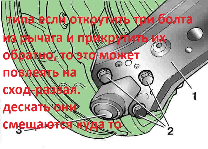

В общем у меня такой проблем был.
Руль стоит криво.машина едет прямо
Руль ровно.машина едет в левую сторону
Ну кароч приезжаю в сервис.на сход-развал.Машину загнали.через некоторое время выходит товарисч и говорит мне следующее:
мех: у вас люфт в левой шаровой есть и лучше сначала заменить шаровую и потом делать сход-развал
(мое мнение, что начинается развод…типа купи у нас шаровую, мы тебе ее установим и сделаем сход-развал и т.д)
я:большой люфт?
мех: нет
я: тобишь мне сейчас вам нужно будет отдать деньги за диагностику подвески?
мех: да
(примечание: до этого, я три раза был в разных сервисах на диагностике подвески и ни чего такого не выявили, а тут говорят у вас люфт.и что шаровая влияет на сход-развал и все такое.)
дальше…
мех: ну мы можем сейчас вам сделать сход-развал.но машину все равно может вести в сторону так как есть небольшой люфт шаровой.а может и не вести
я: делайте
(примечание, рядом с машиной меня не находилось.и как они там что делали не знаю)
далее…
выезжаю я значит с сервиса…еду домой.
как бы ровной дороги нет и проверить точно ли все в порядке не получается.ну я как то доверился этому сервису.думаю все хорошо сделали и т.д.потом поехал по делам и как раз был ровный участок дороги.еду еду.и смотрю руль то как стоял криво так и стоит.ставлю прямо машину ведет. п***. Думаю про себя, типа че реально так шаровая виляет? ну в общем уж время было позднее и не стал звонить в сервис.
Но на следующий день позвонил.ну дозвонился объяснил типа так и так…говорят приезжайте посмотрим.
кароч приехал…выходит товарисч, говорит: давайте прокатимся.я: ну давайте.
едем едем…дорога нехера не ровная.но все равно заметно, что руль прямо и машину ведет.
ну и он мне говорит…да это из за шаровой так.и ни чего мы вам переделывать не будем.типа мы тебя вчера предупреждали что так может быть.а ты не стал слушать.ну я думаю .ну как так из-за шаровой то…начинаем спорить…
он говорит что если шаровую снять и поставить обратно.то она как то там смещается и влияет на развал.
тобишь можно ее как то так поставить ровно и и все будет хорошо, а можно шаровую поставить криво и она будет влиять на сход-развал
кароч бла бла бла…я сначала по хорошему с ним начал.он не захотел навстречу пойти.ну и тут меня понесло
бла бла бла.и я добился того чтоб мне все переделали.
Загнали машину и в моем присутствии стали делать.
делают делают.начинает крутить рулевой наконечник.и потом говорит.
типа нехерасе тут разница…типа он не мог ошибиться на три ветка
(я думаю.ну наверное ты вчера то нехера и не крутил.так как, я отказался выполнить их условия)
ну в общем все сделали.ездю щас руль ровно…
так вот и вопрос: ВЛИЯЕТ ЛИ ШАРОВАЯ НА СХОД-РАЗВАЛ?
спасибо за внимание)))

Естественно если даже просто открутить эти три болта и прикрутить обратно, шаровая может уже встать в другом положении. Там ведь нет ни каких направляющих конусов. Простой пример, возьмите ослабьте болты шаровой и подвигайте шаровую в разные стороны и вы увидите люфты, соответственно шаровая может встать в любом положении в пределах этих люфтов. Сам когда снимал привода, откручивал болты шаровой, потом руль становился немного криво.

Шаровая влияит.Сам испытал.Менял шрус, открутил три болта шаровой.Когда всё собрал руль стал криво, тоесть едиш прямо руль стоит не прямо, ставишь руль прямо машина едит в право.Глянул на колесо где менял шрус она смотрит в право а левое колесо прямо.Так что влияет.

ни на что шаровая не влияет, просто если в ней люфт (а значит, она должна стучать на неровностях), есть вариант, что она сместится при регулировке, и угол будет выставлен неверно. По сути, если стука реально не было, то в сервисе этом просто рукожопы, которые хотели рубануть денег, ничего при этом не сделав.

Влияет еще как, сегодня менял ступичные подшипники, откручивая кулак от шаровых этими тремя болтами, что бы не выбивать шар, все собрал назад выехал руль криво в лево смотрит, шаровые в идеале ! А вставить их на глаз ну такое себе, попытаться можно но геморно
Развал у нас спереди не регулируется, только схождение! Сзади и развал и схождение. А если по какой-то причине(яма огромная или дтп) сбивается развал, надо покупать специальные опоры с регулеровкой!
Если ослабить три болта крепления шаровой, то появляется возможность её передвижения относительно рычага. И этого хватает для того чтобы руль стал криво. После снятия шаровой, схождение колёс обязательно регулировать. И если есть в шаровой люфт, то стук должен присутствовать.

Машину у человека ведет только когда оуль выставлен ровно. Обратите на это внимание. У меня машина 2012 года, пробег 180000, руль кривой с рождения. На прямом участке дороги машина едет ровно, но руль повернут. Относительно шаровой, думаю возможно изменения угла, так как при откручивании гаек с шаровой, появляется свободный ход, болтов крепления шаровой в отверстиях рычага.

Если открутить шаровую снизу на 3-х болтах то влияет, если выкрутить гайку сверху то нет .
d-a.d-cd.net/780dda2s-960.jpg это фото?
ну в основном так…только болты другие

Так, а почему тогда мне не поставили шаровую так как надо? А просто рулевой наконечник сдвинули на три ветка.
