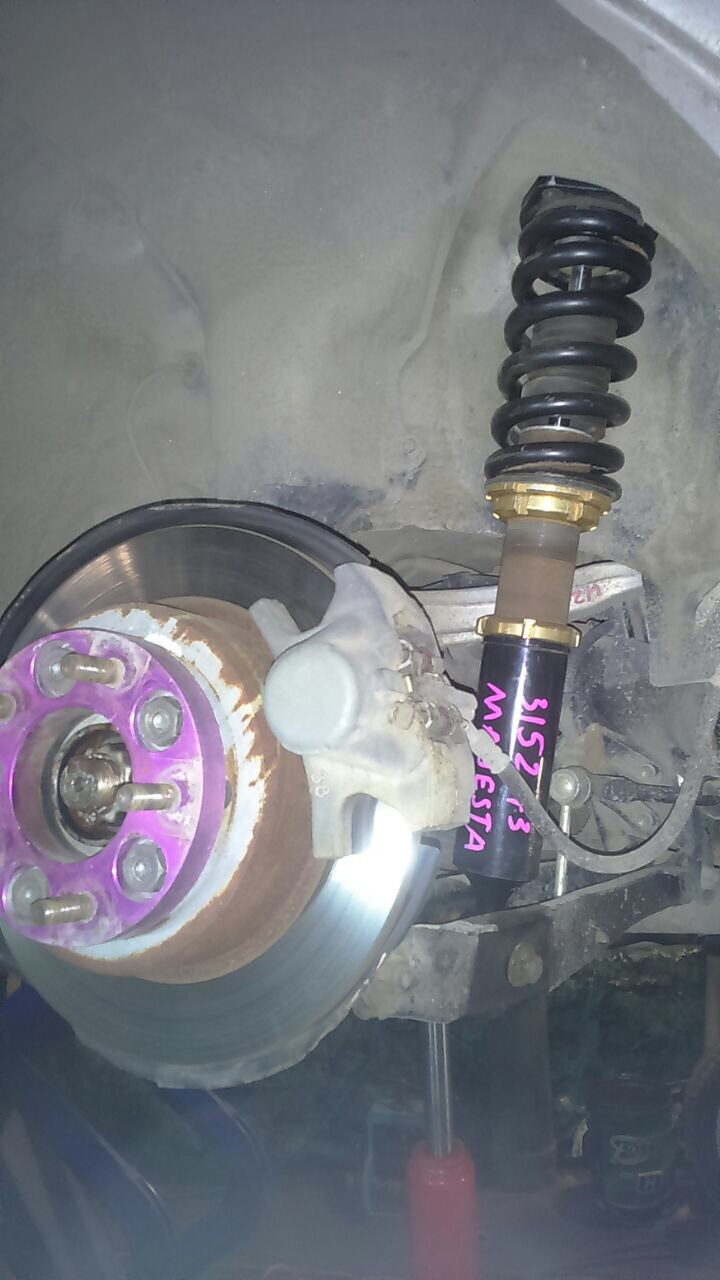

Пока я в Японии, братан aristo994 поменял мне на Мадже редуктор ( заварку на простой ), уже пора. И стойки поставил Insurance с пружинами пере 22k, зад 20k. На очереди колеса R20 .

А пневмоподвески так плоха на мадже, что стойки поставили?

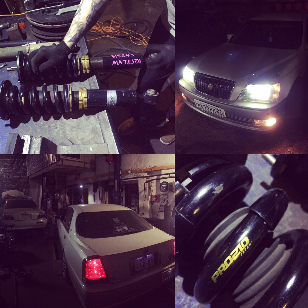

Пневма по состоянию хорошая была. Но если начинаешь ронять машины, ставить колеса с дикими параметрами и развал в минус, то пневма штатная не для этого стиля… Машину качает сильно… Да и не люблю я ездить чтоб болтало по дороге. Люблю чтоб машина вела себя сбито на трассе и в поворотах не кренилась сильно… Поэтому решил поставить колы с жесткими пружинами! Это дешевле нештатной пневмы, построенной на колах! В планах поставить не штат пневму!
Это интереснее, спрашиваю потому как думаю купить маджу. Сторонник комфорта, езжу спокойно. Думаю родной пневмы будет хватать
Вполне!) Я тоже езжу спокойно! На штатной пневме можно машину уронить с помощью контроллера, но ездить в положении LOW нельзя! А на фултапах роняешь почти на пузо и ездить можно!
Выхлоп конечно дикий)
Проставки сколько мм?
На колейность не повлияли?А то у меня по 5мм, очень сильно колею стала ловить…
2см и добавочная 8мм. Развал -4. Все норм ни чего не ловлю! Едет как по рельсам!
Как понять добавочная?)
А колеса какая размерность?
На фото 2см и под ней без шпилек еще одна стоит!) Колеса зима R18 245/45/18 и 255/40/18 лето R20 245/35/20 перед и 275/30/20 зад
А кто подсказал какие проставки надо?К кому обратится?)
У меня R19 245/40.На стоке норм.Прибавил по 5мм и колея началась.А без проставки суппорт цепляют))))
Ни кто не подсказывал! Все сам!)) Если суппорта цепляют, то это не для крауна колеса… Вылет ни какой значит…
У меня Марк JZX110)
В том тои дело, что раньше были сток суппорта, поставил от турика JZX110, стали цеплять и сток колеса на 50 вылете.На лете 44 вылет…
