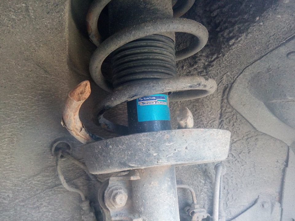

Где-то неделю как стал слышен звон спереди справа при попаданиях в яму. Думал, может колодки уже где выпадать начинают. Вчера менял ботинки на лето, и при снятии колеса увидел такую картину, отвалился один виток.
Пружина KYB, отъездила без одного месяца 5 лет и около 70т. км. Неужели заклинил поворотный подшипник? Прошлым летом только новые поставил. Придется менять передние пружины, подозреваю, что скоро и верхний виток отвалится, как и в прошлый раз у меня произошло.

видно тяжелая морда, не выдерживают пружины))))
Такая же история (
Купи ksi
Ставил себе cilen итог 40т. И похожий стук на лежачем, нижний виток
Тоже купил был пружины, по настоянию слесарей типа очень хорошие, фирму уже не помню, через год забрынчала левая сторона, поехал на подъемник, верхний виток отломался, ездил так не менял после зимы точно такой звук с правой стороны, поддомкратил достал с права верхний виток, жду когда разбогатею поеду менять и пружины и диски с колодками всё разом.
Там очень часто крайние витки ломаются, что на передних, что на задних. Есть такой прикол, как пружины с непостоянным диаметром: по краям диаметр прутка уменьшается.
