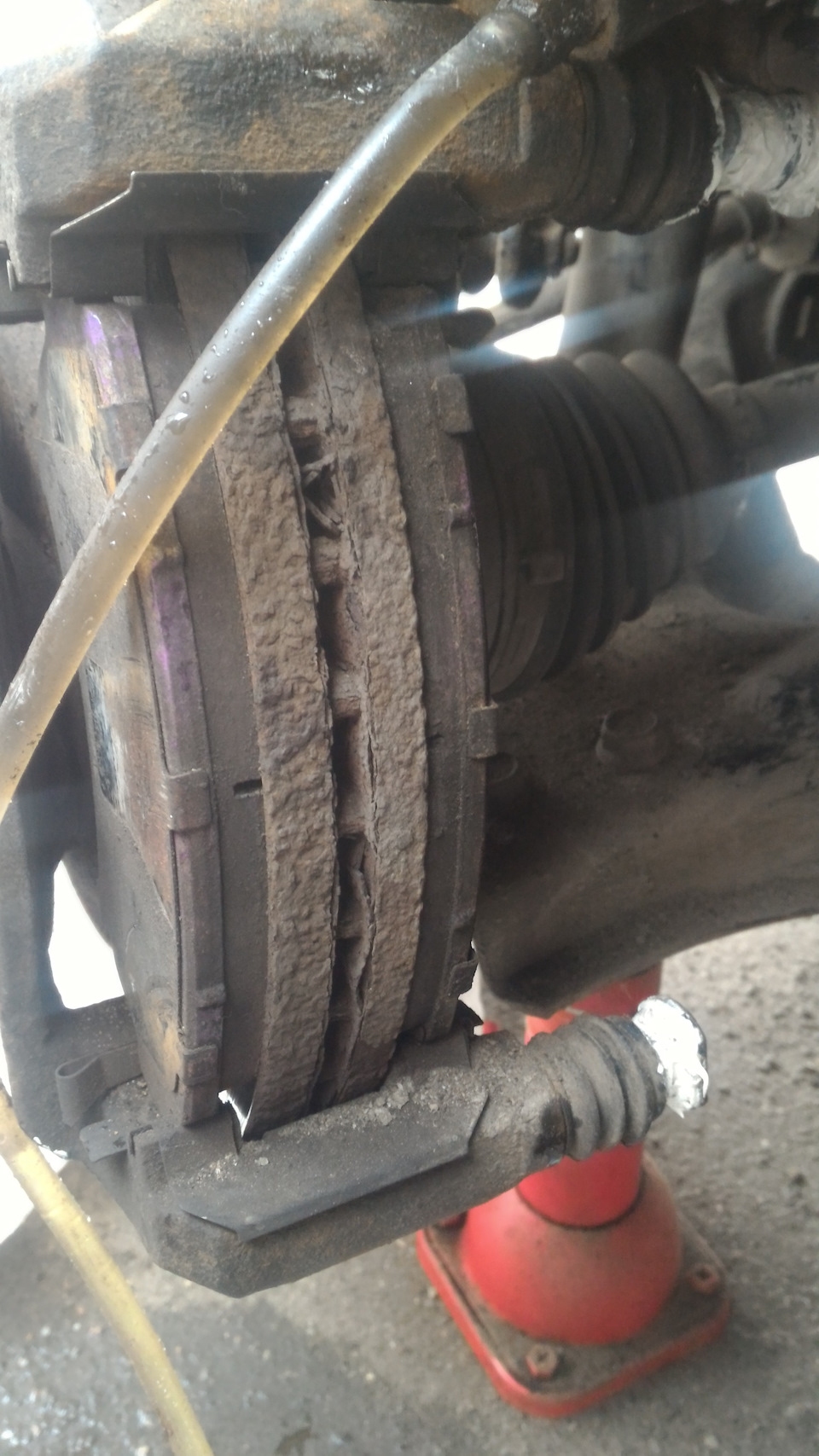

В принципе вся профилактика как и раньше:
www.drive2.ru/l/9553211/
www.drive2.ru/l/457136253972775709/
Добавил к этому лишь одну фишку. Что-бы выдвинуть тормозной цилиндр, на снятом суппорте, ставлю какую-нибудь железку в качестве ограничителя, что-бы цилиндр не вывалился (у меня это был молоток и два ключа). Жму педальку тормоза, цилиндр выходит, Очищаю все, резиночку силиконом намазюкиваю, лучше найти не спрей, а смазку силиконовую.
Когда начинаю вдавливать цилиндры на место, на тормозной клапан одеваю шланчик прозрачный, чуть откручиваю клапан и начинаю давить. Жидкость выходит, заодно и контролируется наличие воздуха в тормозной системе.
По профилактике обнаружил, что нижние направляющие на передних суппортах требовали очистки/смазки, в заднем правом тормозном цилиндре был воздух (прокачал до отсутствия выходящих пузырьков по шланчику)
Колодки все в порядке.
