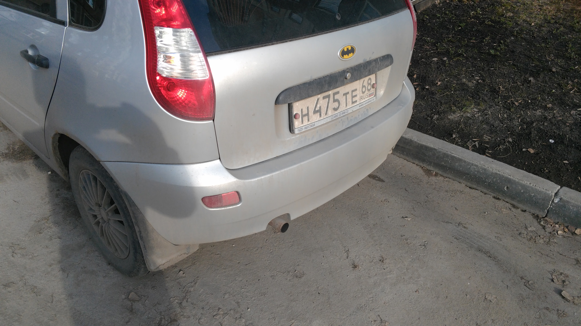

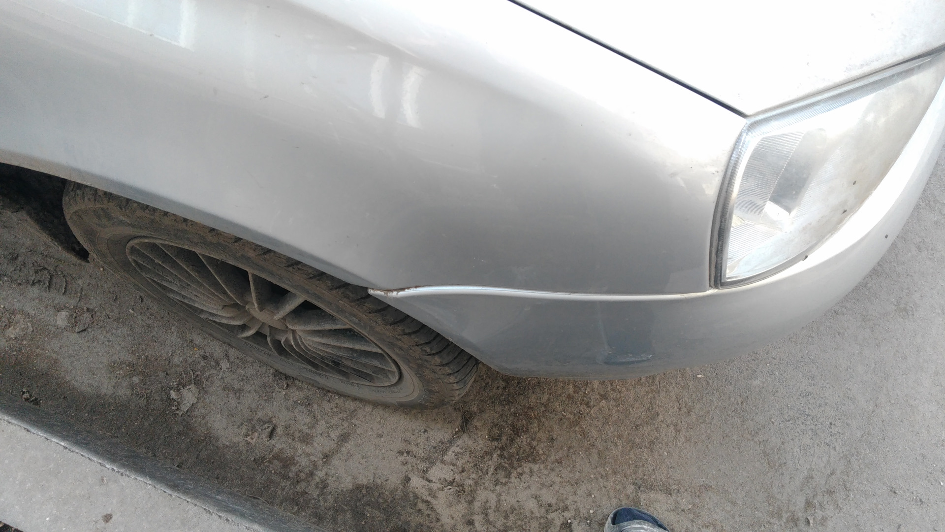

Пришла весна и пришло время поменять бампера наконец-таки. Одному это сделать не реально. Все поставилось нормально, кроме переднего бампера справа немного не плотно прижимается. ХЗ почему. у многих такое видел.
От температуры сильно зависит, той зимой новый бампер ставил втроёмнаятнуть не могли, в гараже может +5 было, а летом сам в одну каску накинул спокойно.
Комментарии 17
Я беру тряпку, складываю в несколько слоёв и резиновой киянкой забиваю, садится всегда и в любую погоду))))
попробую
gemerman

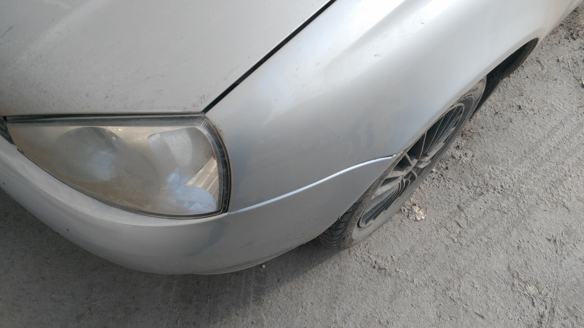

у тебя на фотке тоже не плотно
Ну да, видимо от руки ставил))) я его снимаю чуть ли не каждый день, то птф запатеют, то с фарами чет мучу
понятно. а сейчас стоит нормально?
Да норм
понятно. будет жарко попробую забить
Только не переусердствуй)))
а он точно сядет?
Ну у меня садится, только смотри чтоб в этом пазу не было грязи, даже если там чуть песка уже плохо заходит
вроде прочистил. еще продую
Я мойкой высокого это делаю, даже просто для профилактики чтоб меньше грязи в щелях было и рыжиков
ну можно
понятно
кулаком постучи посильнее, и все норм встанет. я так тысячу раз делал)
стучал и даже очень стучал
