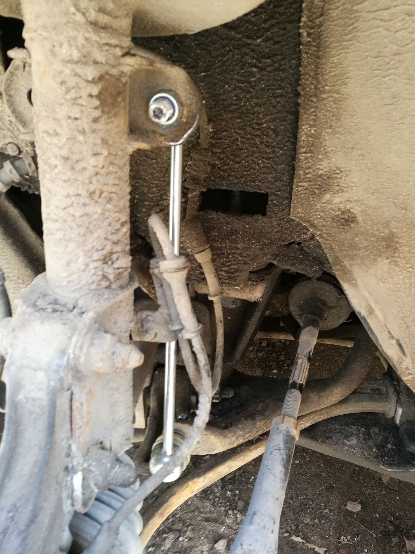

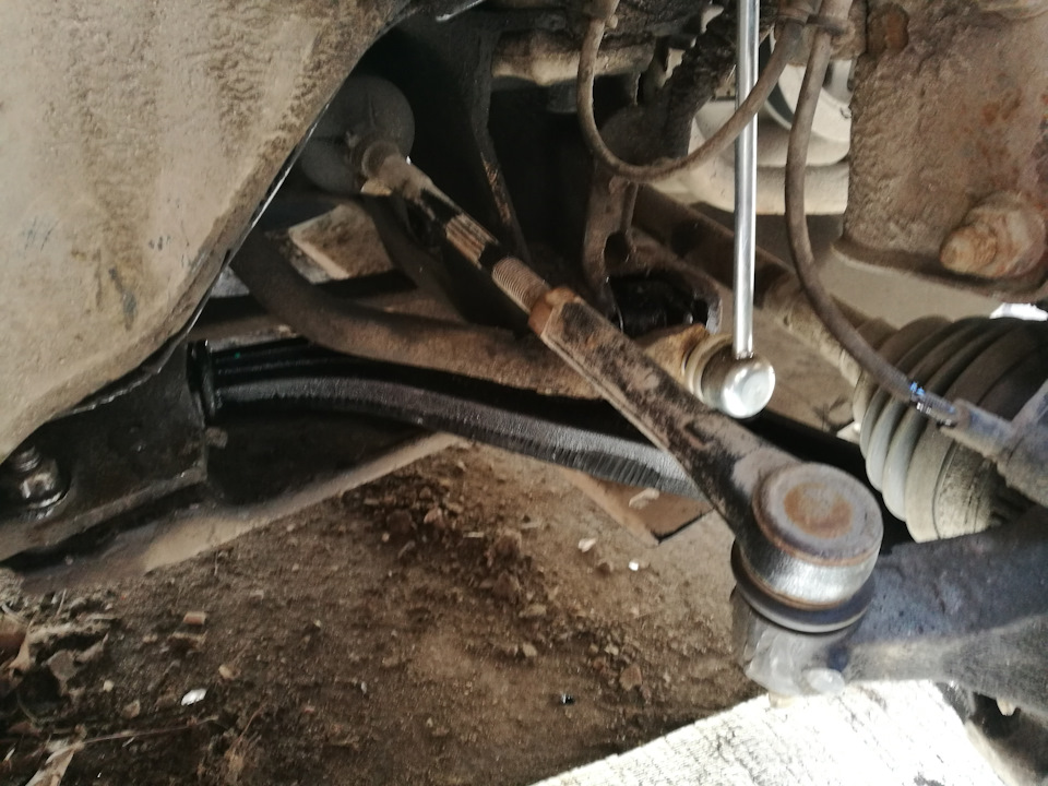

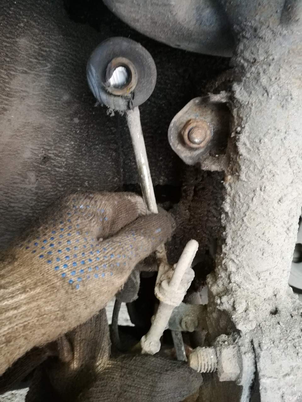

Дальше перебираемся на перед. Там по плану заменить стойки стабилизатора (косточки).

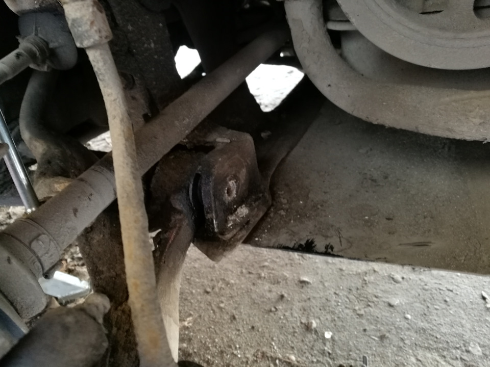

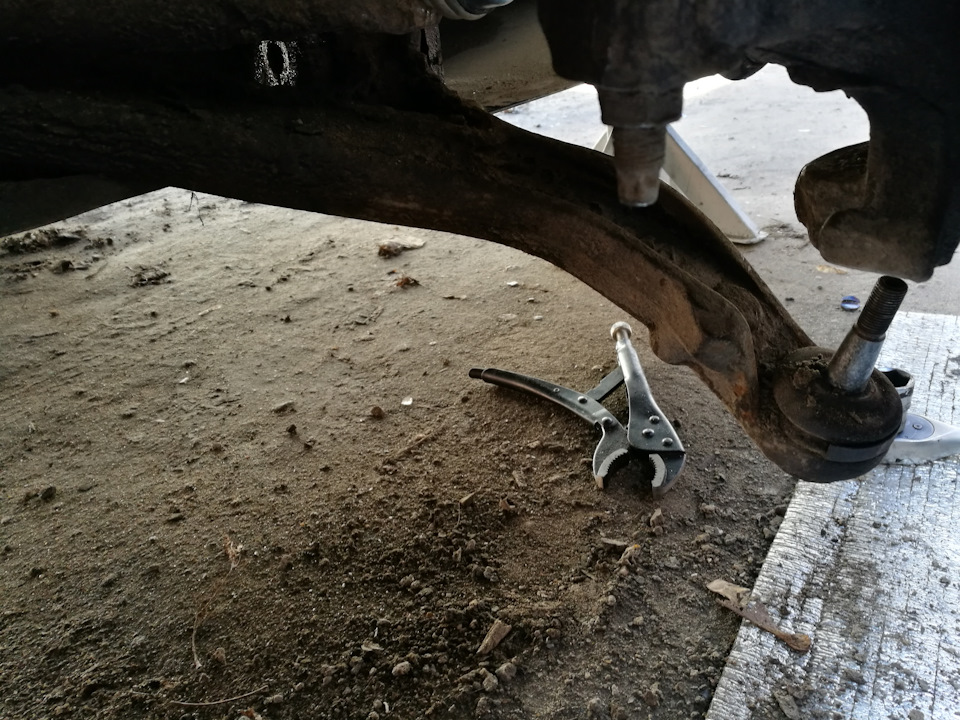

Ну а поскольку у меня уже давно купленны новые рычаги, я решил попробовать их поменять, ну хотя бы открутить.
Итог такой. Если нет ямы, то поменять правый рычаг вполне реально.
Но вот левый, это тот еще секс. В итоге после нескольких часов мучений и попытки выбить болт рычага, я принял волевое решение потратить деньги и отдать машину в сервис на его демонтаж а заодно и сход/развал сделают.

Коробку )))
Вторым донкратом немного подымаешь коровку в вверх и бол легко достаётся. Сам у себя делал, возил только на станцию чтоб салинблок перепресовали
Блиииииин, точно, вот я протупил… Спасибо!

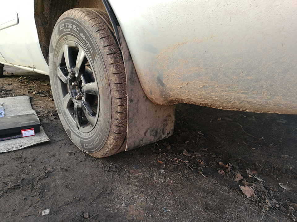

Брызговики жесть! Сними!
Как найду ченить поинтереснее сниму. Без них сильно пескоструит бампер и крыло.
на али универсальные взять
Универсальные 2600 на караван 2900. Чет пока жаба присела…

А пыльники стоек стаба надо бы смазкой забить было
Думал об этом, но не успел. Через неделю сделаю.
bull3000
Какую смазку посоветуешь?
Я забивал обычно для карданов.
Dodge98
Графикой она специально для таких узлов. я заправляю Оригинальной для техники САТ или ВМП-Авто МС 1040 NORD.
