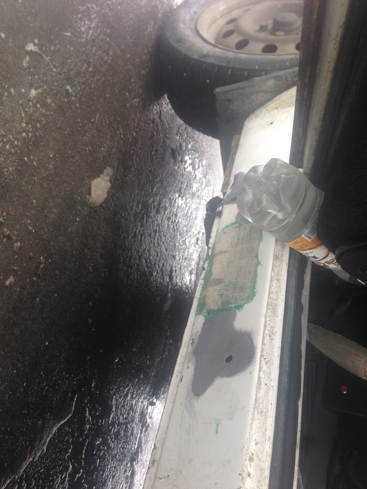

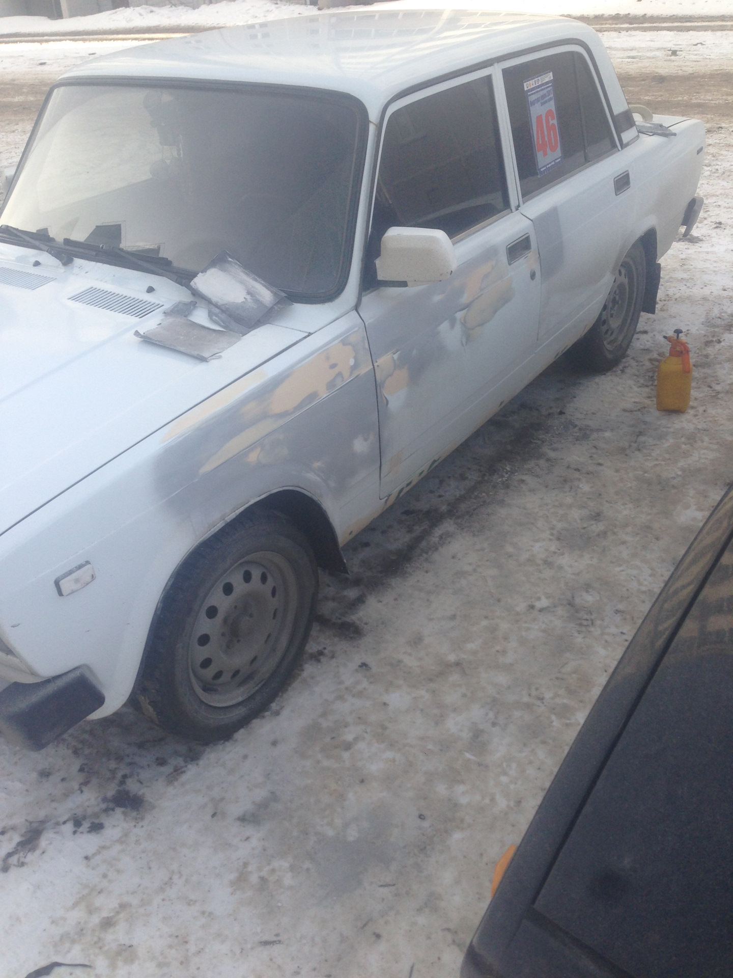

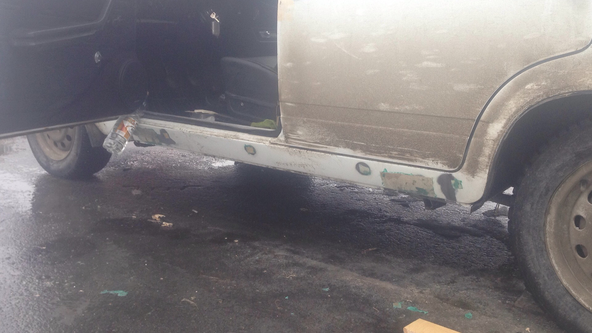

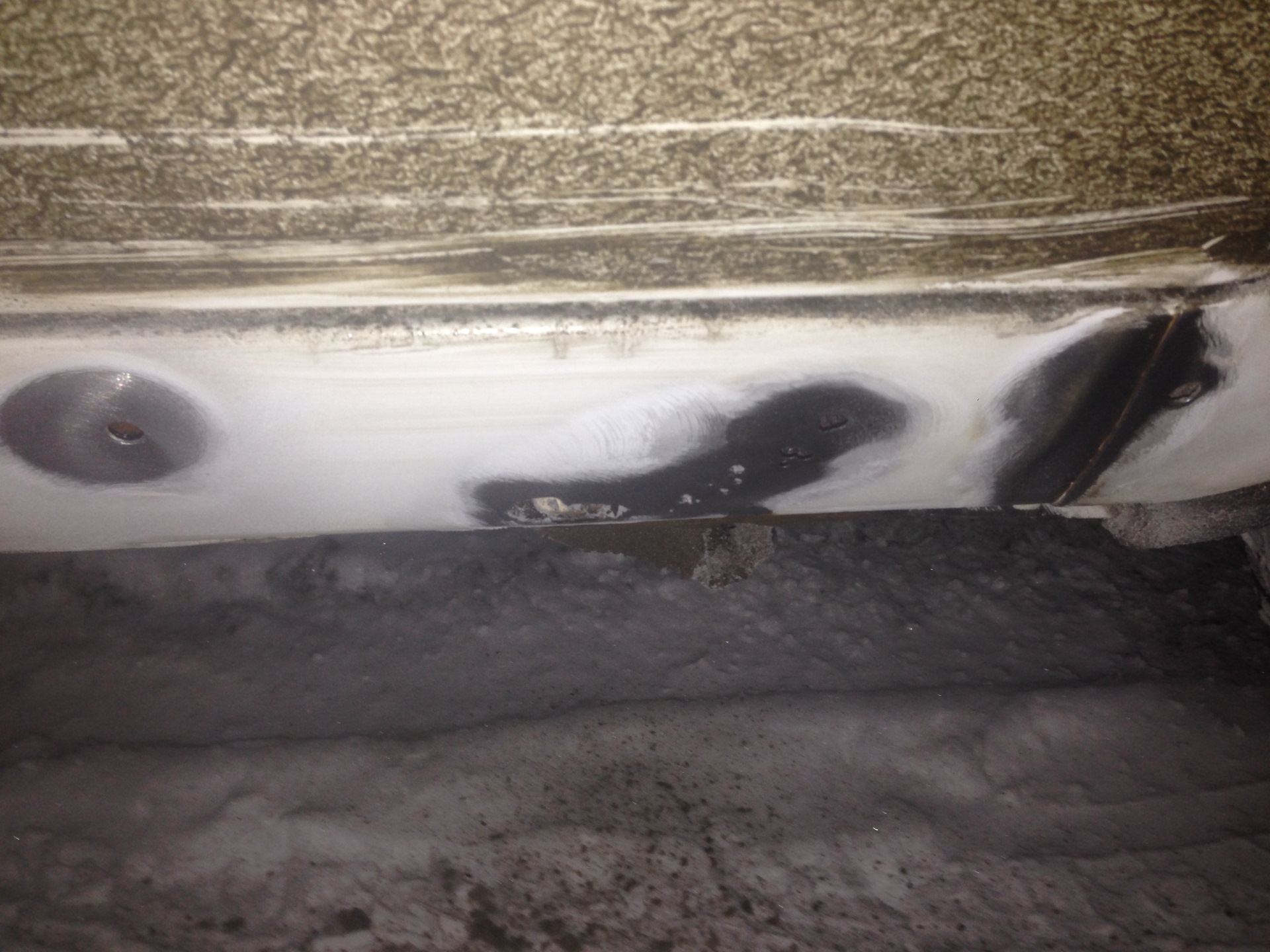

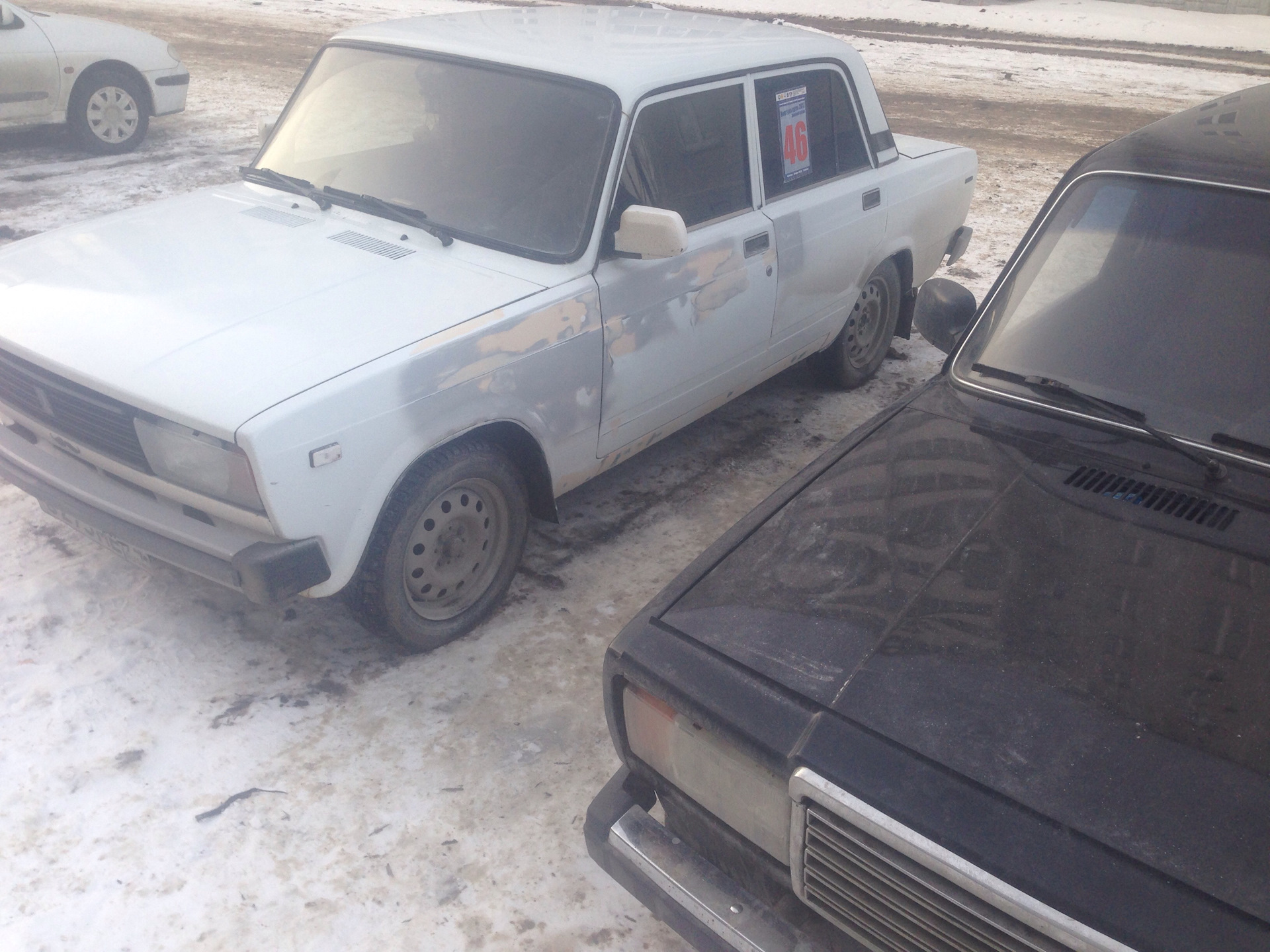

Всем доброго) машине 17 лет, и за 17 лет на ней подгнили пороги, но я считаю это еще помелочи они подгнили)

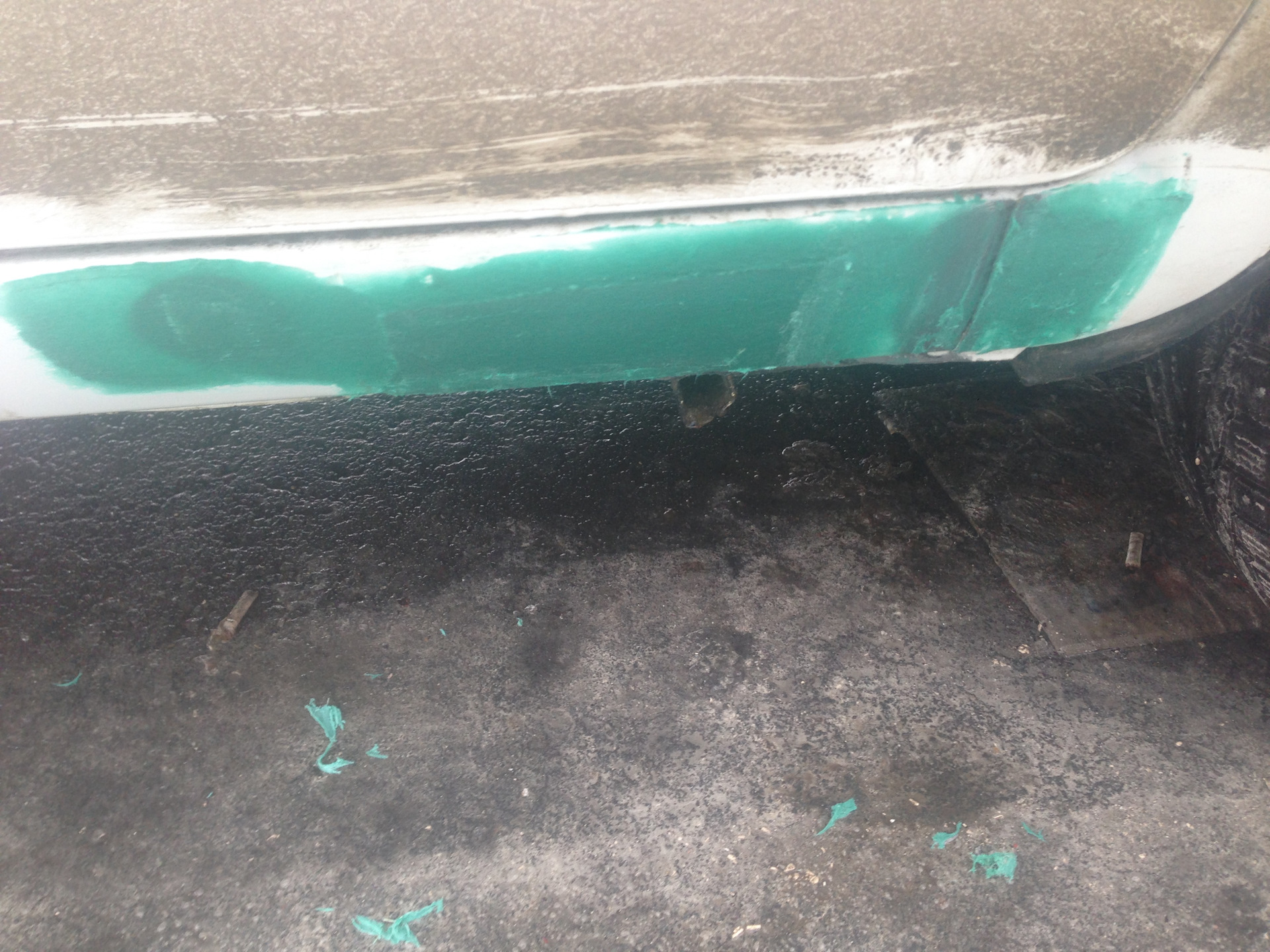

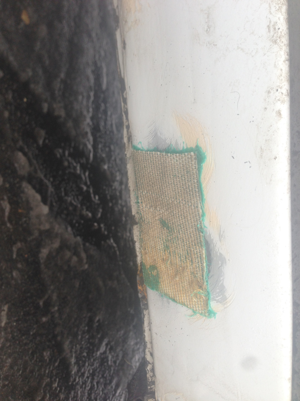

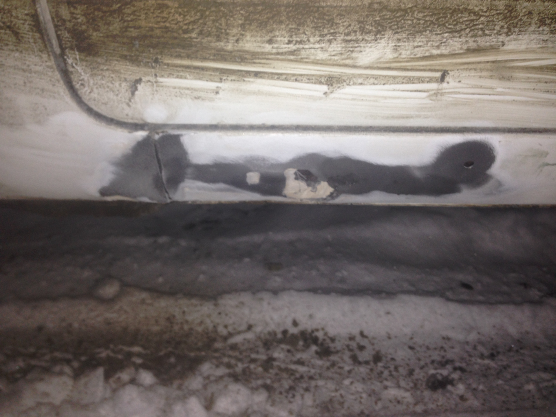

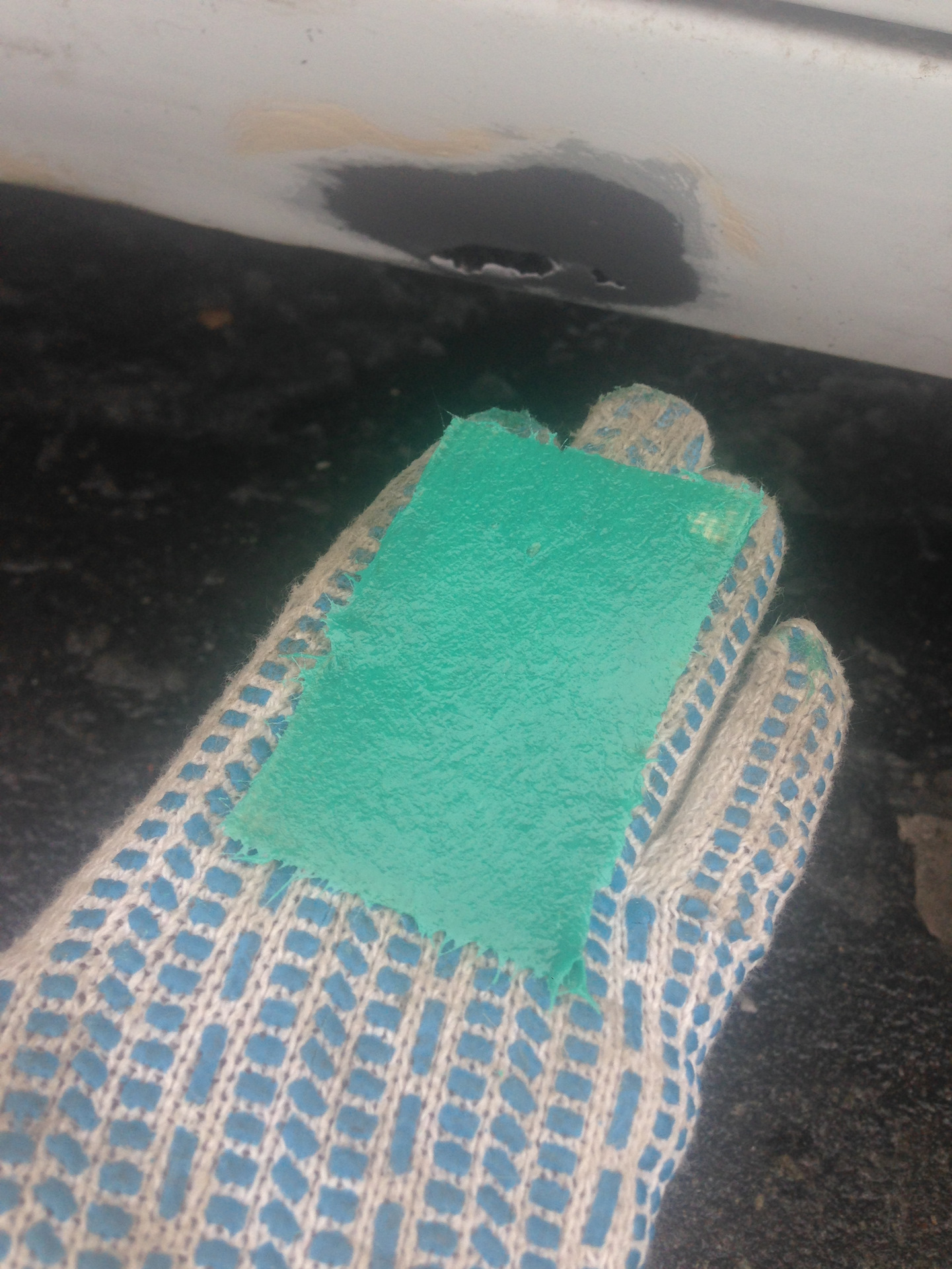

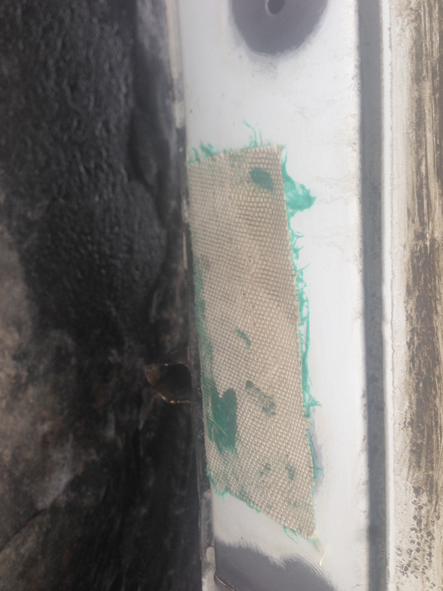

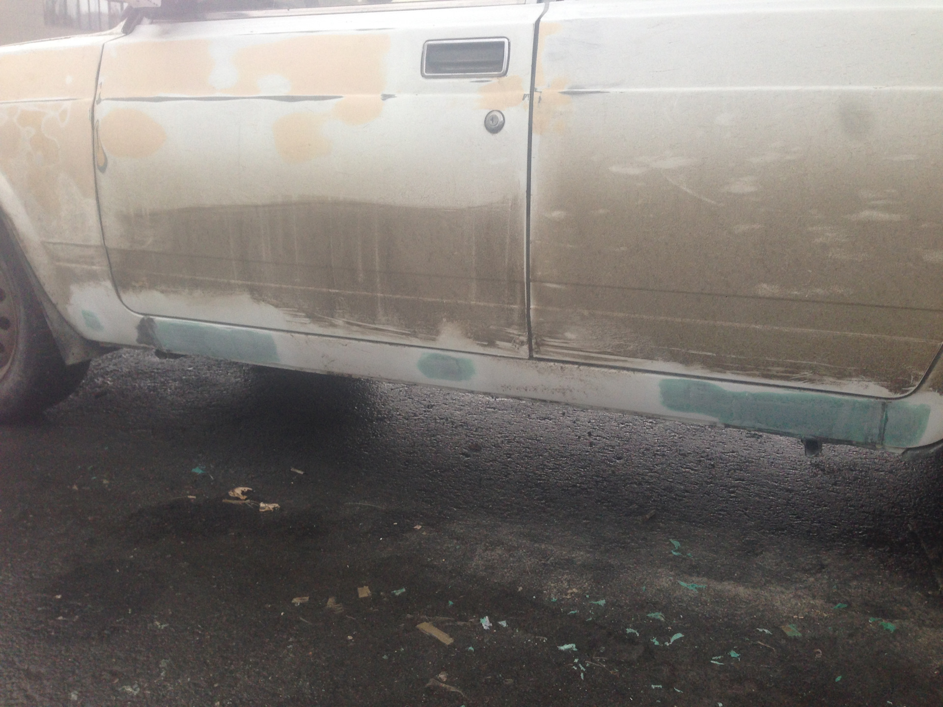

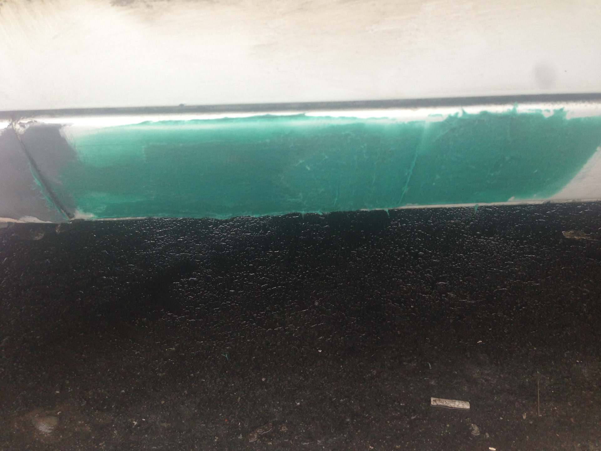

Ну так как я машину готовил к покраске я решил их тоже подремонтировать, хотел переварить, но загнули мне за два порога за работу 10.000 и чот нифига цена не порадовала… В общем не ломая головы, взял шпаклевку со стекловолокном, и обычную стеклоткань, которой теплотрассы обматывают:)) конечно можно использовать эпоксидный клей или смола не знаю как правильно, но я решил сделать так)

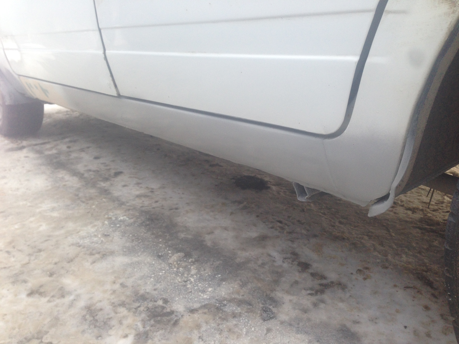

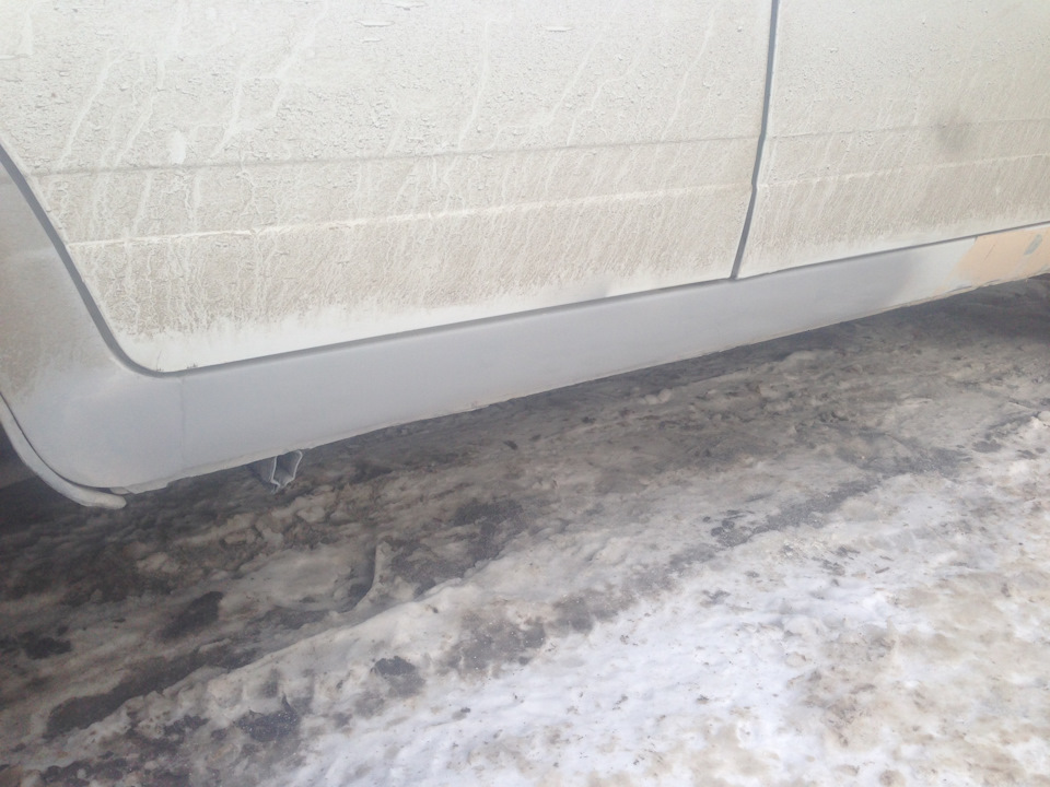

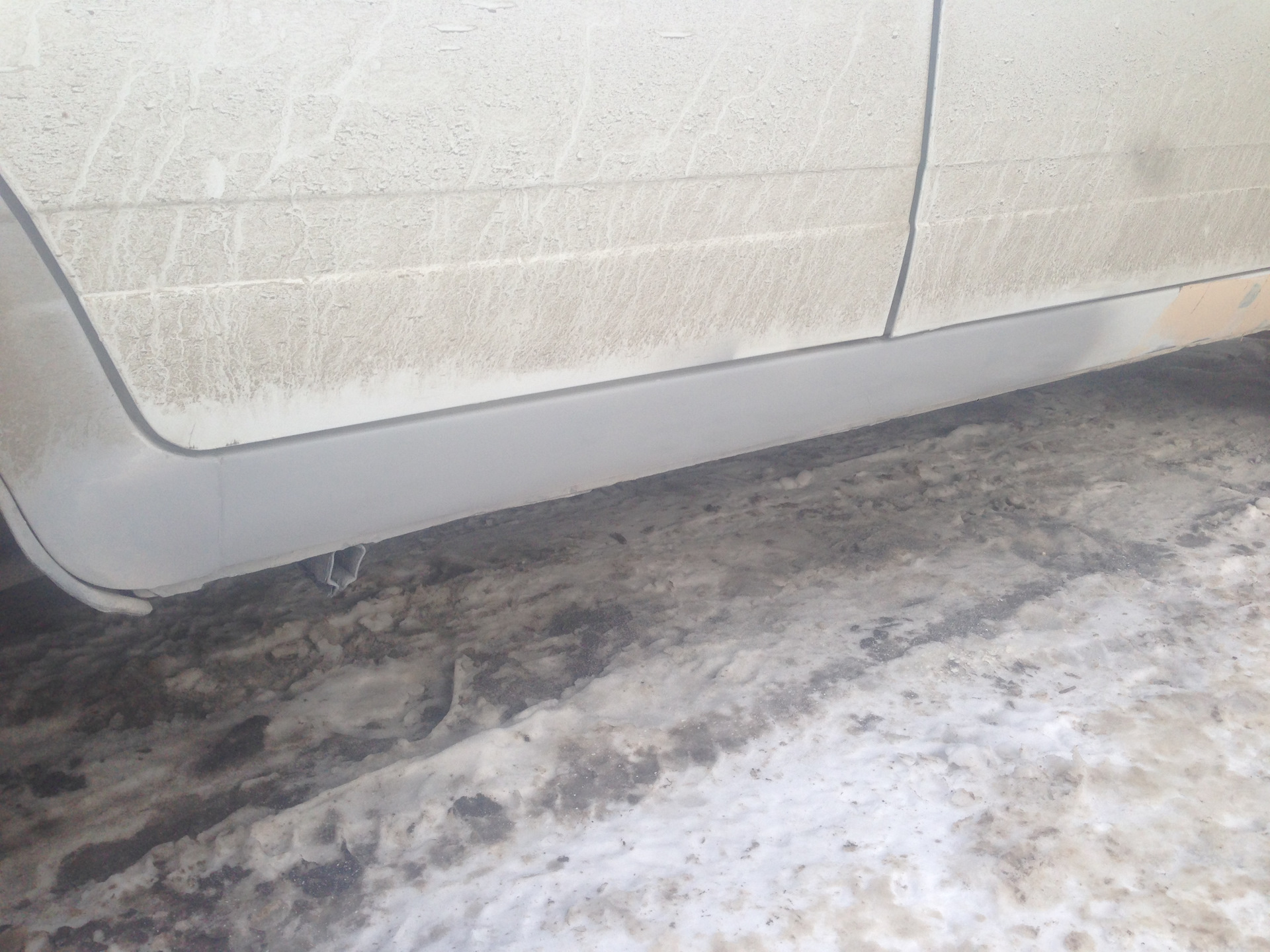

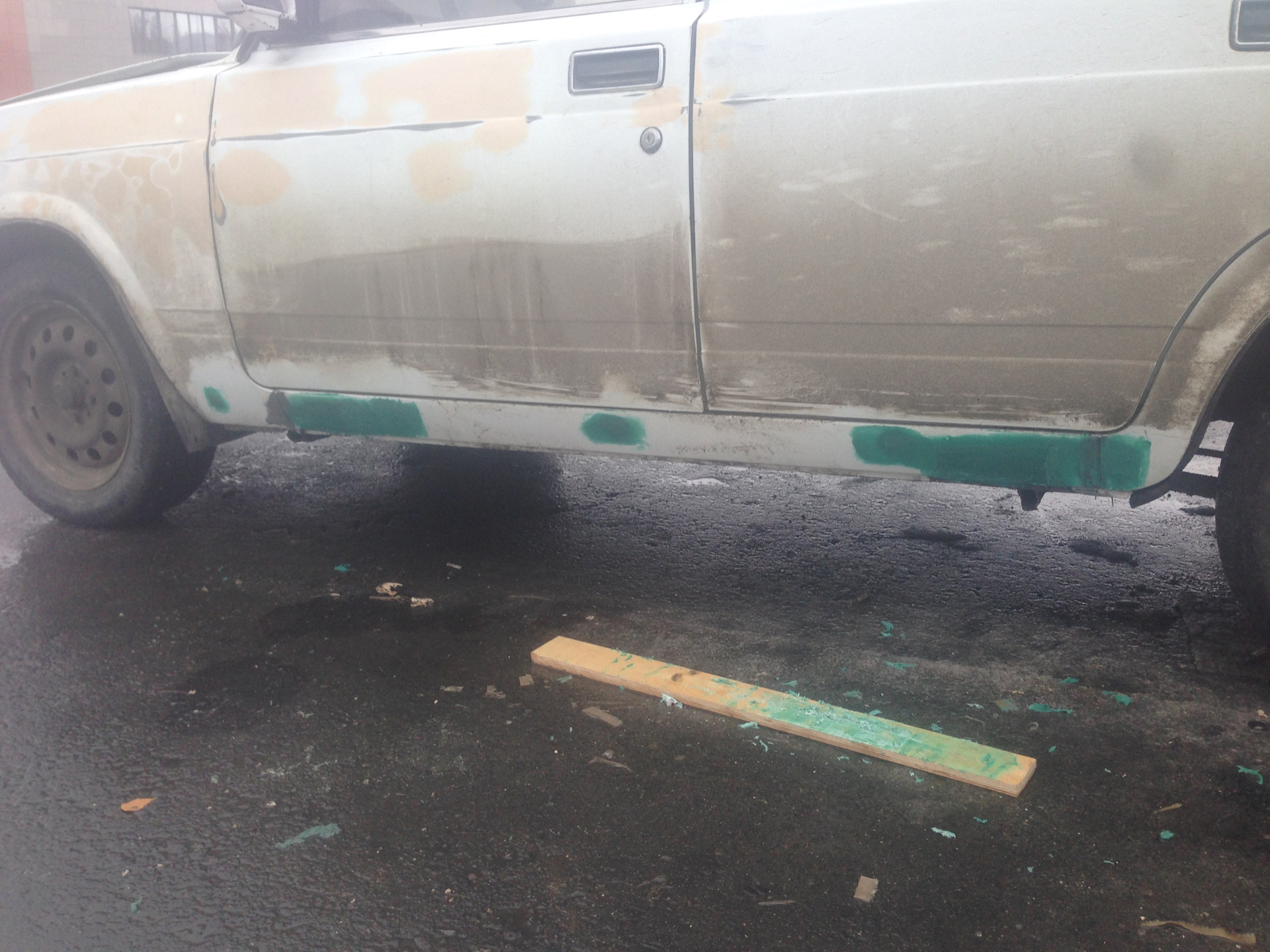

В общем результат меня радует, простукивая пороги по звуку ни что не меняется, пороги ровненькие, и не гнилые!)
Канешно так наверно не правильно делать, но денег на большее нет)я считаю это самый дешевый выход из положения)
Интересно тоже и ваше мнение)

интересно только как все это продержится) Я бы себе и сам замутил так, но гниль у меня ток на правом и кусочек маленький, думаю теперь тоже так замутить, но там помимо этого и вмятины еще нормальные такие присутствуют
Вмятины повытягивать, да и все))
на пороге то как я их повытягиваю?)
Мы вон пороги знакомому тянули так, вкручивали саморики и тянули ими) а дырки которые оставались шпаклевали шпаклей такойже)
ну чот ваще извращенство 😂
i160th
Хуже я думаю оочно не сделаешь))
В условиях ограниченного бюджета — самое оно. Другой вопрос — как долго продержится сей пирог)
Ну я больше чем уверен что два года продержится это точно) на большее мне и не нужно наверно будет)
