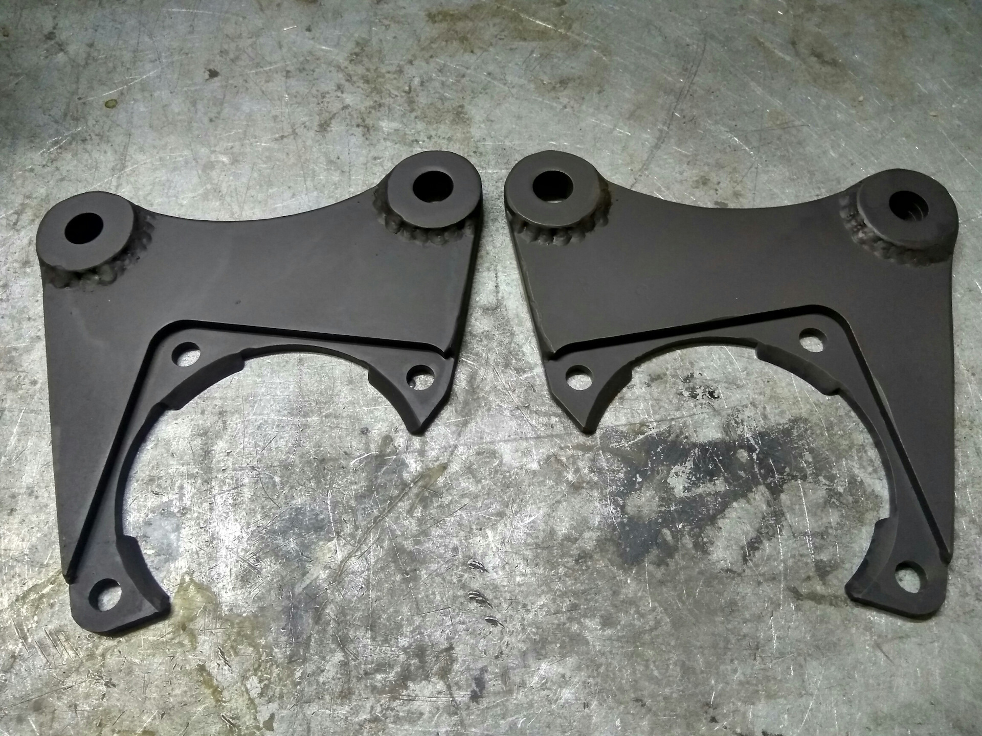

Продолжаю работу над тормозами. Сначала сварил и покрасил свои кронштейны.

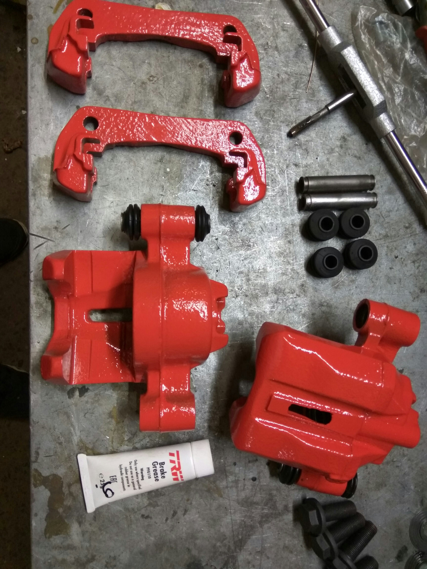

Потом почистил и перебрал суппорта. И естественно в красный покрасил. Смазка — самая популярная для этого pfg-110

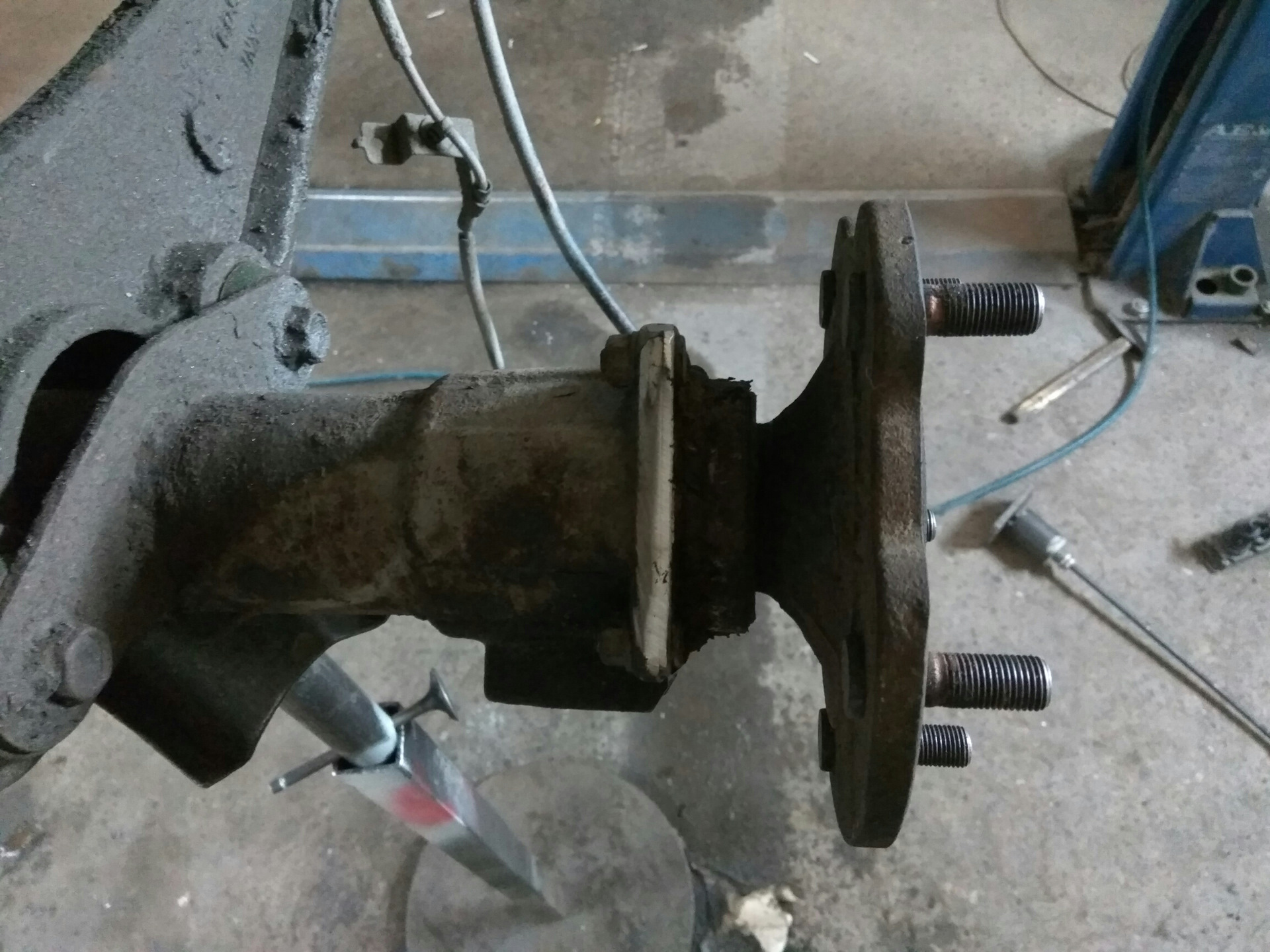

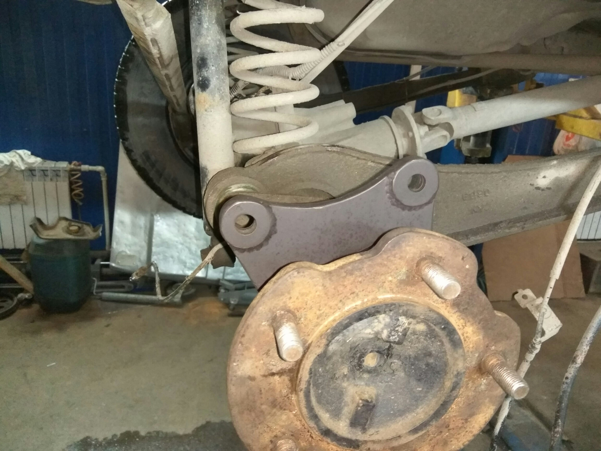

Потом к мосту — отрезать все лишнее от родного тормозного щитка, остаётся только квадратная пластина, которая, держит подшипник. И к ней снаружи приварено посадочное под доп. Сальник.

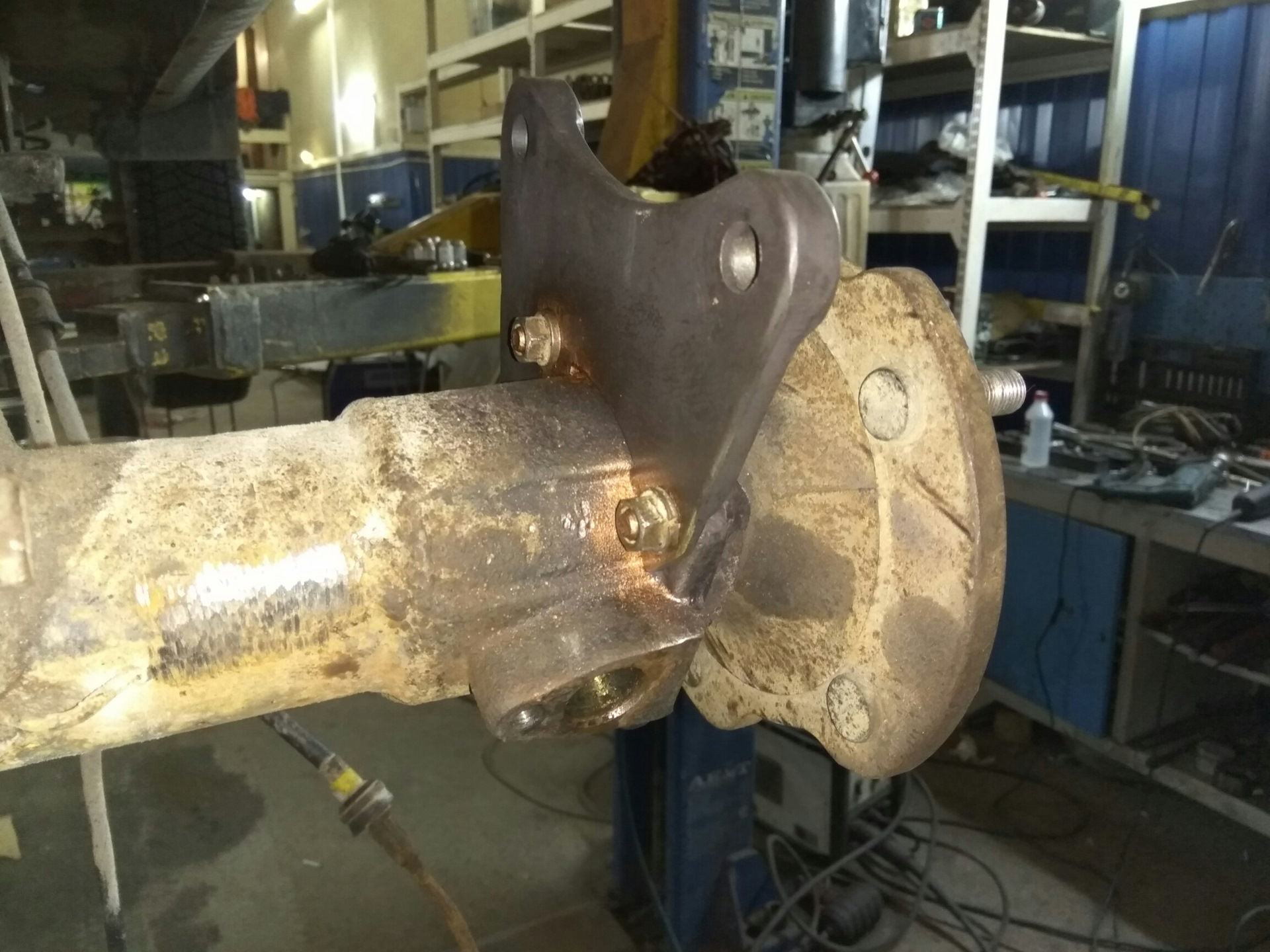

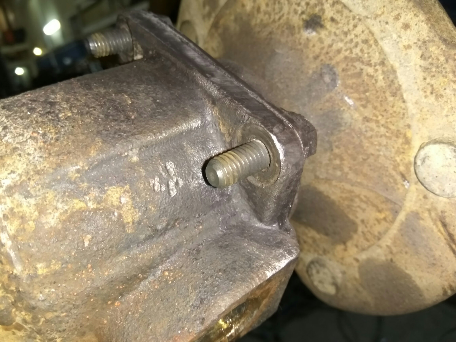

3 из 4х шпилек крепления тормозного щита поменял на болты по длиннее (от заднего редуктора 2101, прочность 12.9), прикрутил кронштейн.

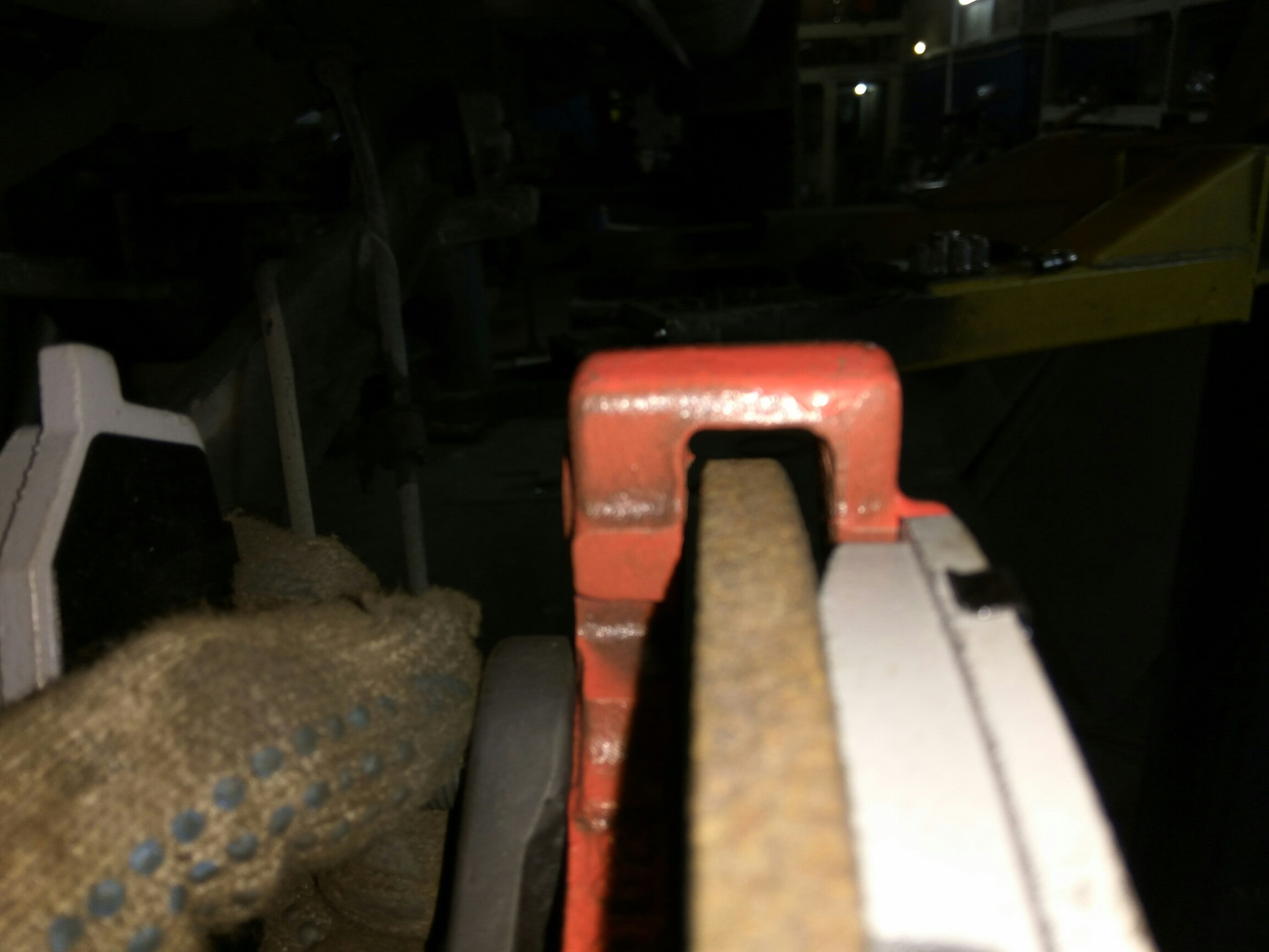

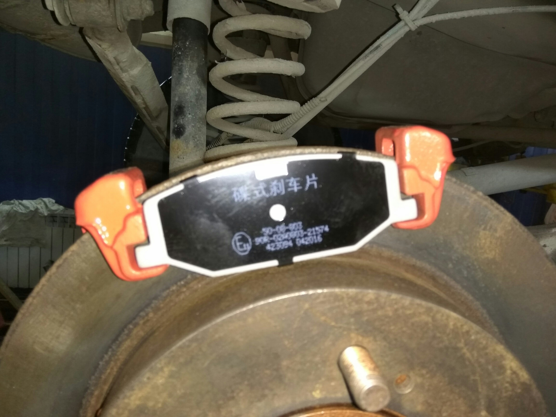

Примерил положение колодки и диска — все хорошо.

Не пойму где у джимника перед, а где зад. Это зад? А ручник? И пыльники да, нужны )
Это зад. Родные передние суппорта встают назад. Ручника пока нет, будет гидрокран на магистраль.
