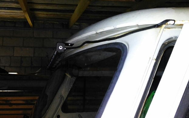

Общий вид. Установил под козырёк. Защита от веток. Обзору не мешает.
Крепление уголок из металла двойки с приваренной к нему пластиной. Всё это прикручено к водосточному желобку.
Провод пока оставил так. Закрепил к желобку стяжками. Можно было завести под козырёк и сразу в салон, но решил пока не дырявить кузов.
Виден зазор от уплотнителя стекла
Крепление кабеля к желобку.
Завёл в салон через отверстие от кабеля антенны. Антенны давно нет, а отверстие пригодилось.
Блок управления закрепил на перегородке за водительским сиденьем. Плюсовой провод зацепил на батарейку, а минус на кузов. Осталось только вывести кнопку управления на панель приборов. Нужно удлинить кабель.
Ну, и собственно, за всеми этими занятиями, день подошел к ночи, и можно было проверить как это всё работает. А работает — просто супер! Я столько света еще не видел. Фото выкладывать не вижу смысла — их много на Драйве, да и фото не передаёт реальной картины. Рекомендую!

Как в эксплуатации, светит хорошо, режимов сколько?
Светит очень хорошо. Два режима.
Крайние секции и все разом.
Очень широкий радиус освещения.

Всё было в коробке.
Докупил только крепёжные болты с гайками и круглые клеммы для подключения питания.
