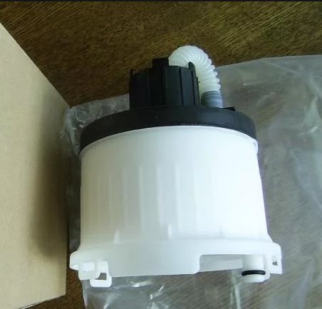

Приступил к сборке. Чтобы получилось хорошо и не повредить сетчатый фильтр, нужно сначала на насос одеть резиновую проставку и фильтр-сетку и вставить все в колбу модуля.
Вставить резинку, которая была внутри трубки обратки,
в трубку, но в нижней части колбы модуля, на которую потом будет одета трубка обратки. Чтобы при монтаже она правильно установилась. (на предыдущем фото указано красной стрелкой).
Собрать нижнюю часть модуля, а уже потом снимать колпачок с насоса и одевать пластиковую гофру с уже одетым хомутом на штуцер насоса.

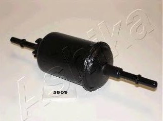

фильтр тонкой очистки не пытались найти? видел только для фф2 артикул LF964M. Информации о том, что он совместим с фьюжином нет.
Нет он не подойдет? ccskrf в на сеточку и номерок ST107001 производителя Vkt xn--b1agajdlcsfk1aej6j.xn…ct/product&product_id=385
это грубой очистки. Имею в виду тонкой очистки такого формата фильтр.
У меня фильтр тонкой очистки стоит не в баке и он совсем другой. У вас какого года фьюжик? . то, что на фото похоже от фокуса…а не от фьюжика.

всё:) тысяча извинений, понял в чем дело. у нас нет его просто в насосе, в отличии от фокуса под дном же торчит фильтр, а у них в насосе он. выходит на фьюжике только сетка есть и все.
