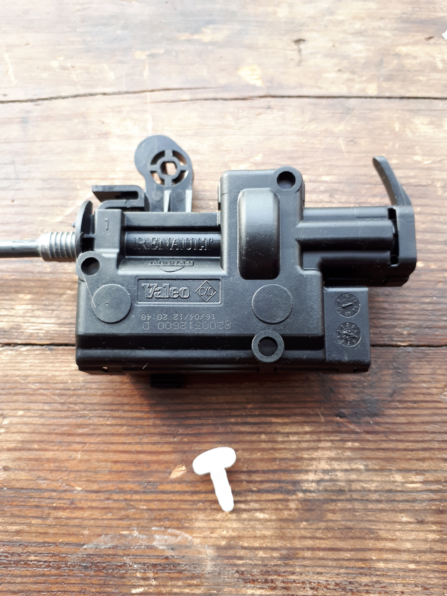

Неделю назад, приехав на заправку, не смог. Не смог открыть лючок. Центральный замок щелкает, а замок лючка молчит. Далее фото заимствовано на просторах.
Снял обшивку арки правого колеса в багажнике: 1. Вынул коврик (2 клипсы-грибы). 2. Снимаем пластиковую накладку в проеме задней правой двери (идет от порога вдоль спинки сидения). 3. Снимаем панель на которой лежит задняя полка (2 винта под звездочку). 4. Вынимаем клипсу (небольшой гриб) которая держит обшивку 5. Снимаем обшивку.
Привод там
Снял привод :1. Отсоединяем разъем привода (на обратной стороне «пенек» защелка, нужно просто отогнуть лапку разъема от корпуса)
2. Клипса держащая привод вынимается на себя, подковырнув плоской небольшой отверткой.
Далее с помощью, той же самой отвертки разобрал корпус привода (7 защелок).
Протер смазку, добавил новой (главное не переборщить чтоб не было излишнего сопротивления) при работе шестерней. Собрал. Смазал саму задвижку и все установил обратно.
Код замка: 8200312600. Это простой сценик, у гранда нужно проверять. Открыть задвижку можно потянув за рычажок на корпусе привода. Аналогичная тема от subotaa

У Рено Гранд Сценик замок точно такой же 8200312600. У себя на Гранде не смог снять верхнюю пластмассовую накладку (это где цифра 3 на фото). Хотя винты выкрутил естественно. Но обшивку удалось вынуть из под этой детали. Поэтому до замка сумел добраться.
Мотор был жив. Сейчас все работает. Такое ощущение что то ли соринка попала, то ли смазки не хватало в канале, по которому бегает засов. При определенных условиях засов подклинивало и перекашивало, в свою очередь клинило шестерни внутри корпуса. Стоило мне дернуть рычажок на корпусе, все начинало работать, но недолго.

Что итогу, актуатор заработал?
У меня был подобный опыт, менял моторчик за 300 р
