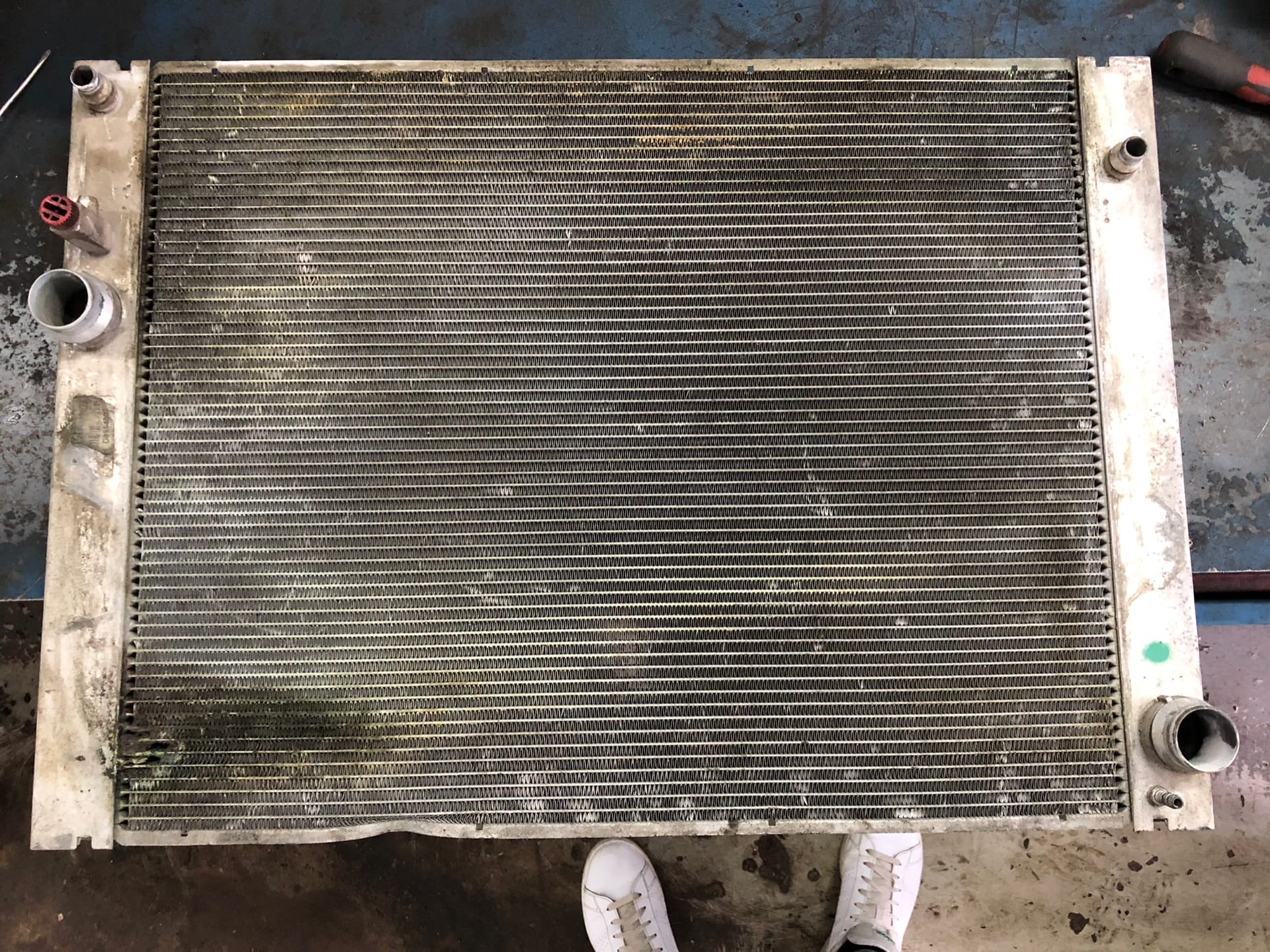

Первым на очереди был радиатор, тк антифриз немного уходил и были виндны подтеки на старом радиаторе.

Разобрали облицовку, сняли вентилятор, сняли защиту днища, слили антифриз из радиатора, отсоединили все патрубки и вытащили старый радиатор.
Собственно сразу стало понятно, почему он подтекал. Снизу скопилось очень много грязи и всякого говна, и из-за этого он просто подгнил.
Вычистив все лишнее говно, продув радиатор кондея и гура мы поставили новый.
Дальше в обратном порядке, собираем все. Меняем шланг на теплообменник, тк в новых радиаторах нет одного мелкого разъема, который в принципе не нужен. В итоге меняется старый развлетвленный патрубок на обычный, прямой.

Привет, ответь пожалуйста, такая-же ситуация у меня возникла, е60 525AI N52B25, Точно ли можно ставить радик без одного отверстия, перегрева не будет? Старый на фото, новый как у тебя

Что-то старый радиатор совсем мало отходил
не чистили ни разу, поэтому и сгнил!
Патрубки нормально встали? как-то на новом они в разных местах и краника нет
да, они в одинаковых местах.
Краника нет, он не нужен, и еще одного разъема нет, но он тоже не нужен, в исте и тис даже патрубок написано покупать, который не раздвоенный.
Конструктивно кароче отказались от этого!
