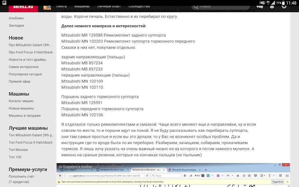

Собрался передние тормозные диски заменить, так как руль бьет при торможении очень прилично.
Заказал собственно диски, колодки и 2 ремкомплека суппортов передних Фебест.
Подскажите, может что забыл, что еще может понадобиться в процессе, что имеет смысл заказать заранее?
Комментарии 5
Спасибо всем, дозаказал смазку!:-)
Ну вот её например Смазка для суппортов (5 гр) Miles EB00005
Направляющие, если не ржавые, почистить и смазочкой. …Только специальной, для направляющих!и не забудь поменять резинки маленькие на конце направляющих!
Смазку для направляющих суппорта. Думаю что желательно заменить.
Еще можно направляющие колодок поменять. Они копейки стоят.
