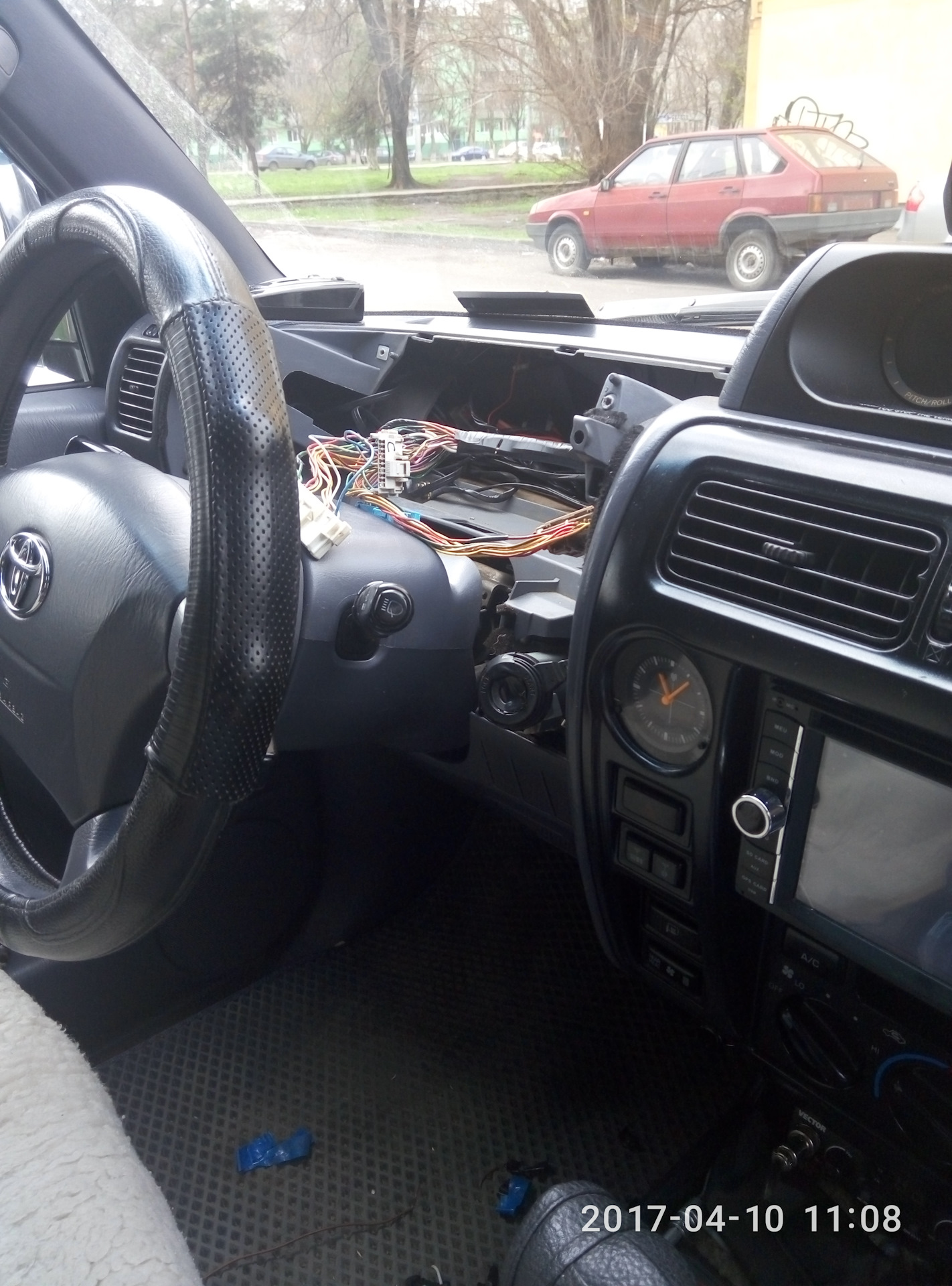

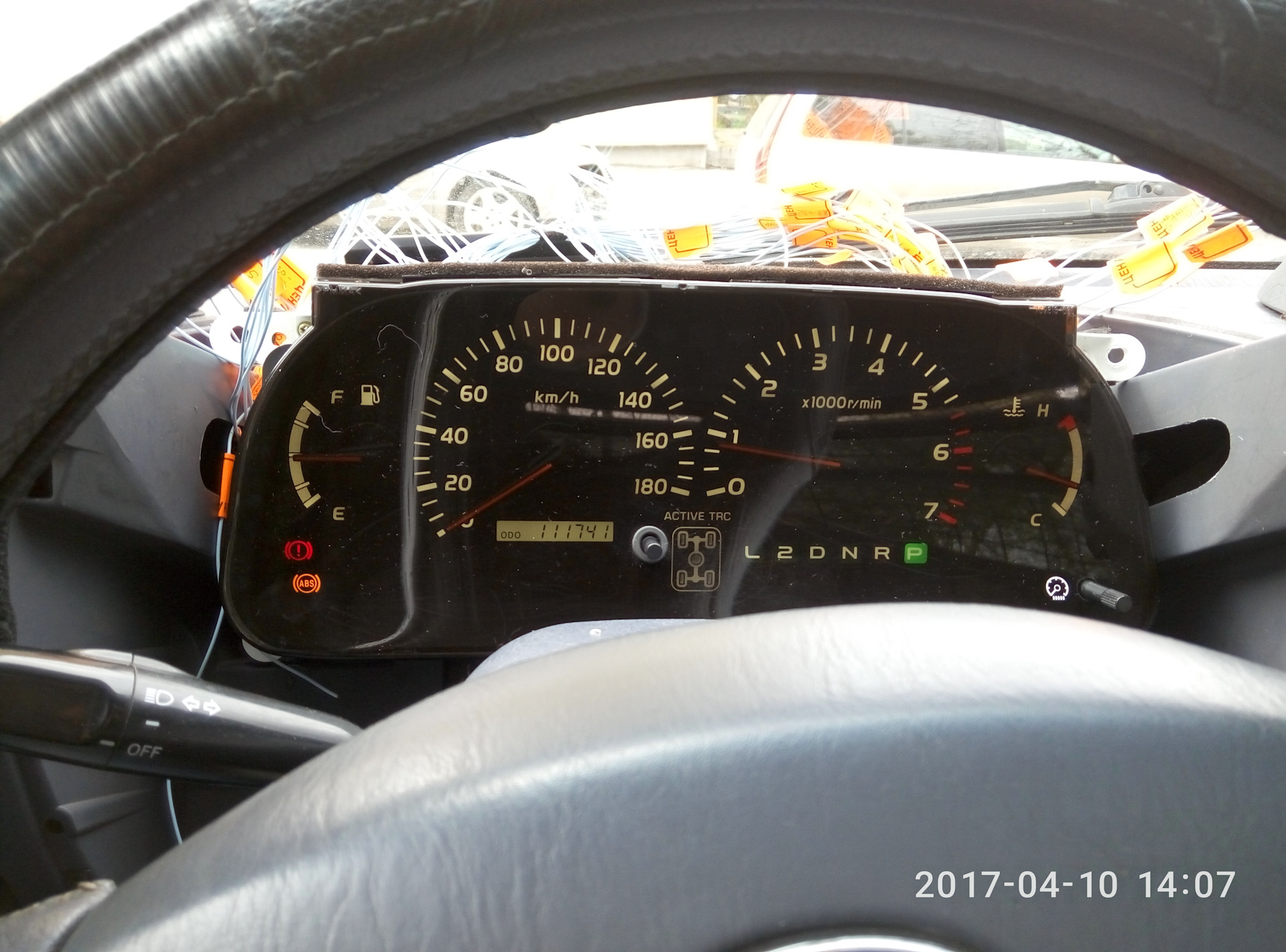

Как я писал ранее куплена приборная панель с бензинового распила.
www.drive2.ru/l/465211342245069454/
Конечно же у Саши из Красноярска.
Ранее писал про нее
www.drive2.ru/l/466964513535558393/
Сегодня свершилась установка .

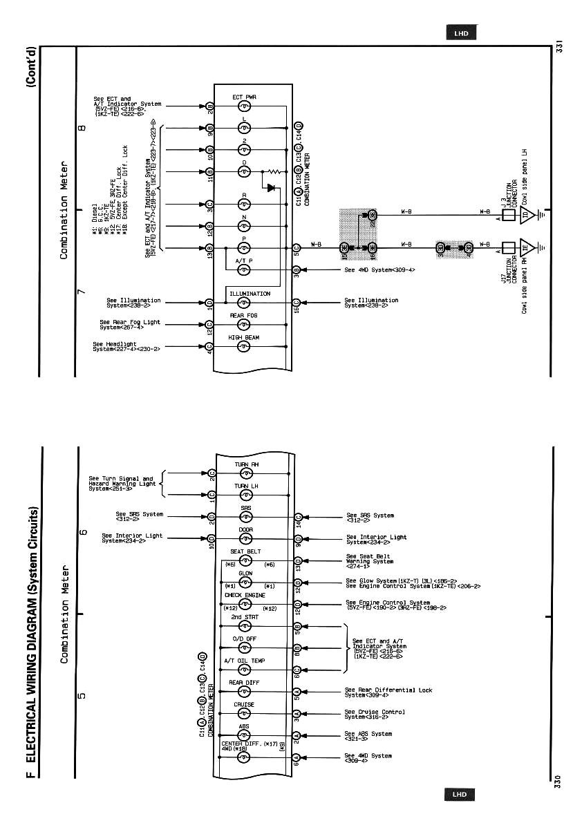

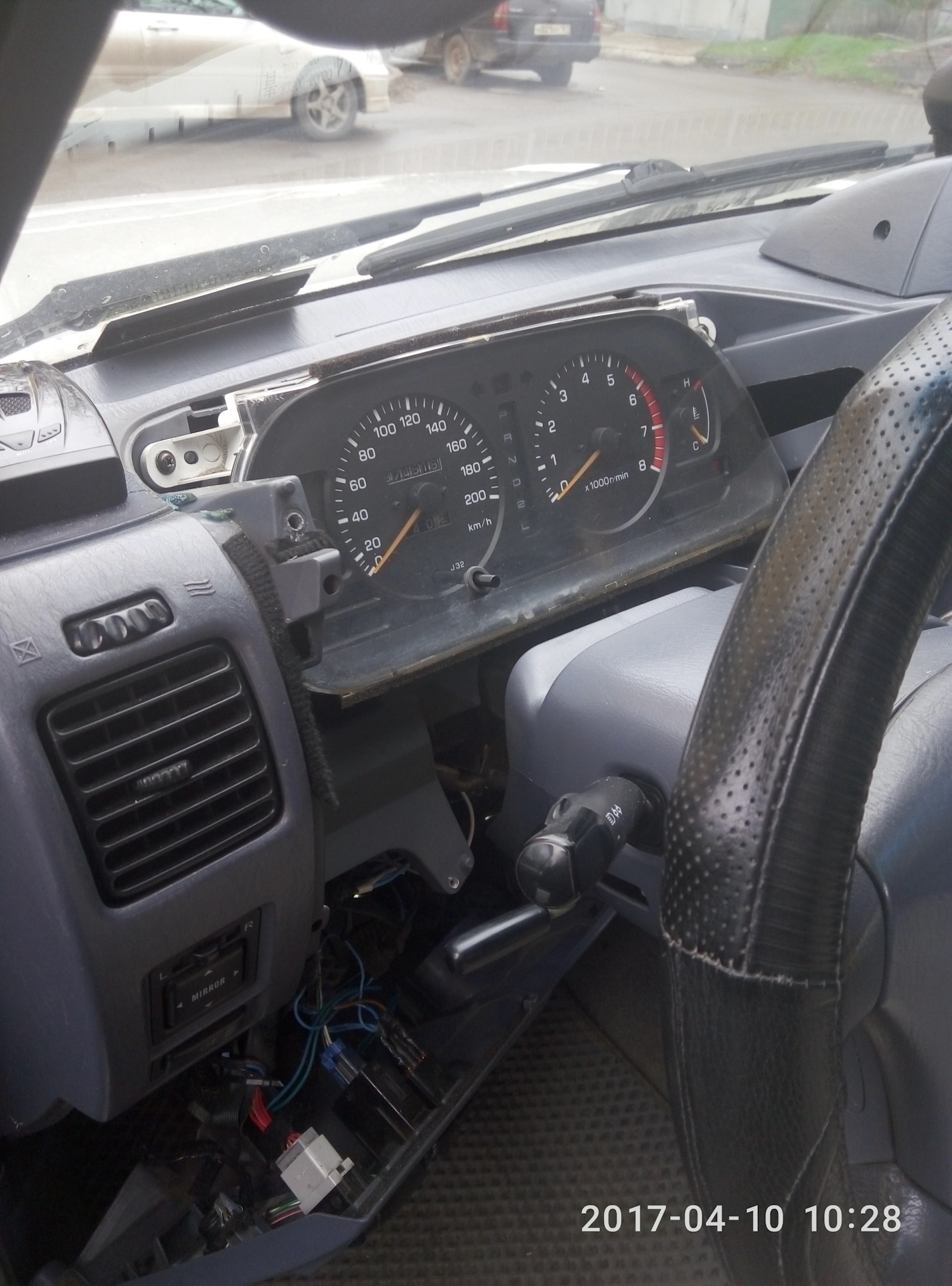

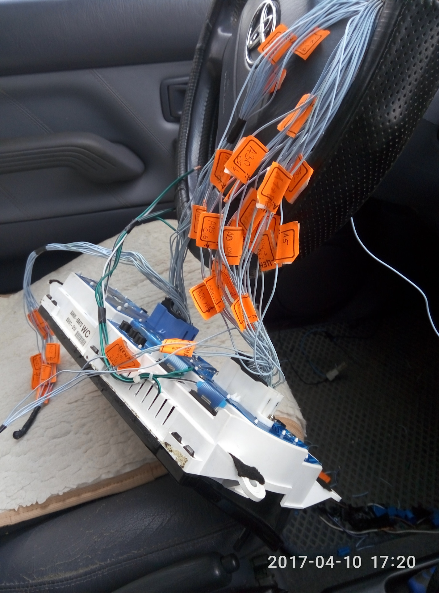

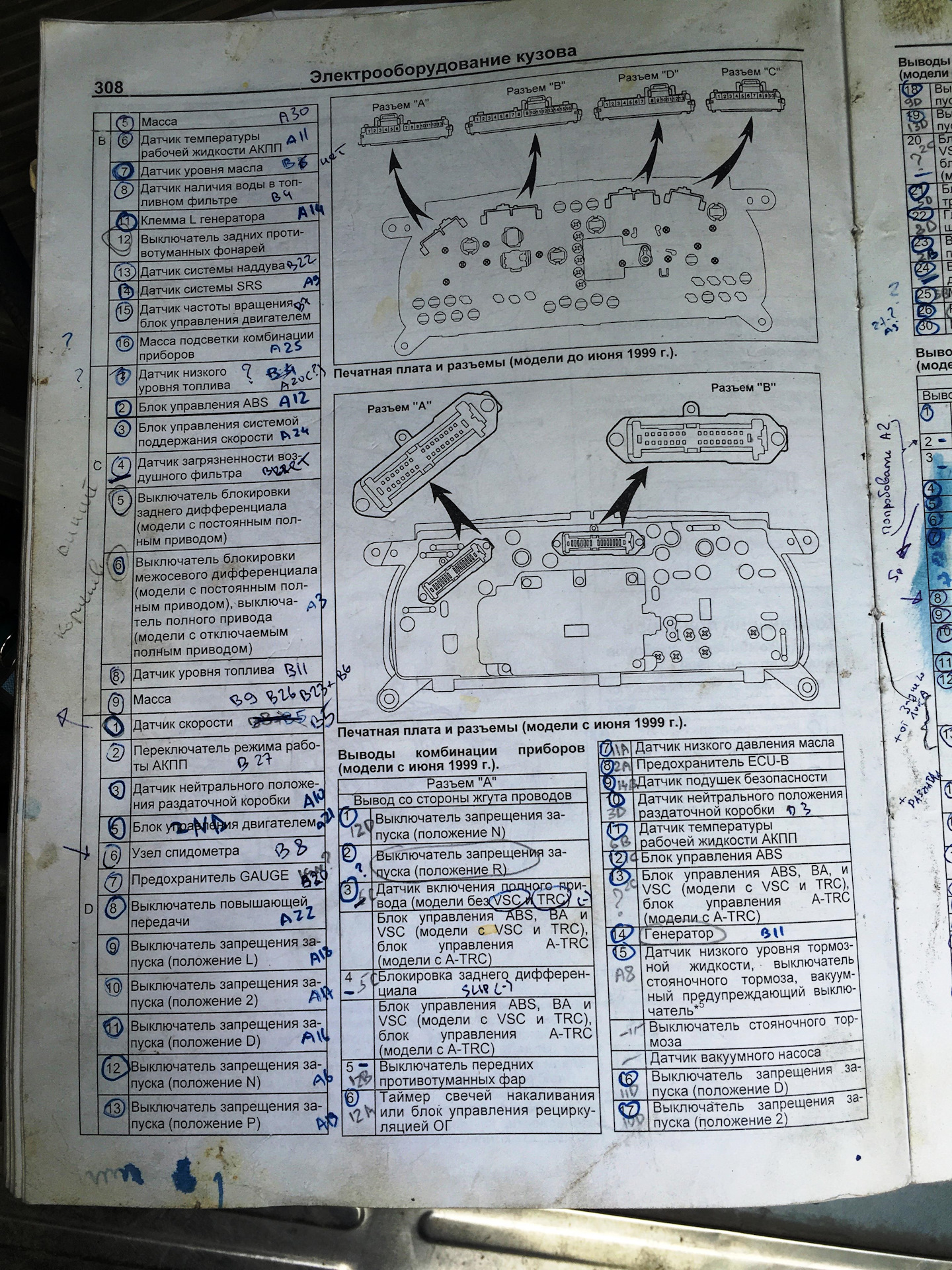

В общем нервов потрепала эта затея, легион как все знают мануал самый кривой, многое просто вызванивали и методом тыка практически соединяли.

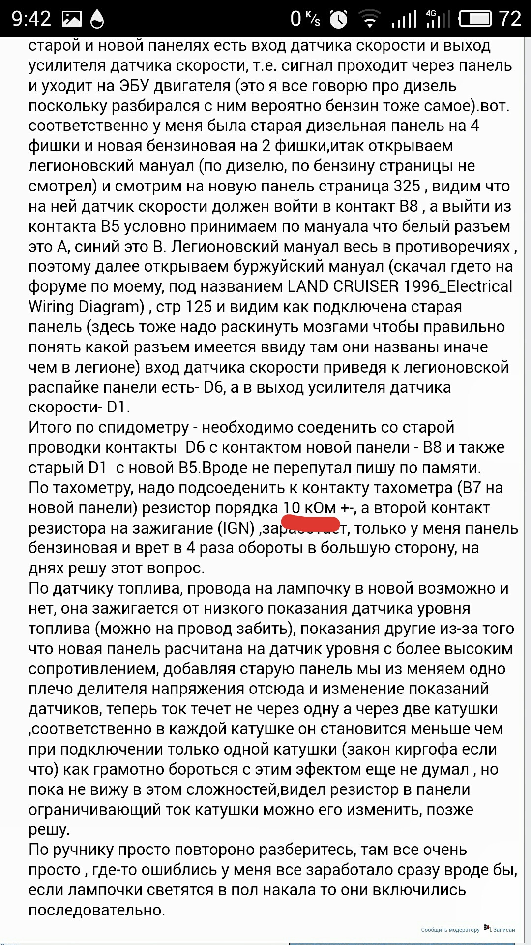

Ранее писали многие о проблемах с Тахометром и с полключением спидометра — так вот.

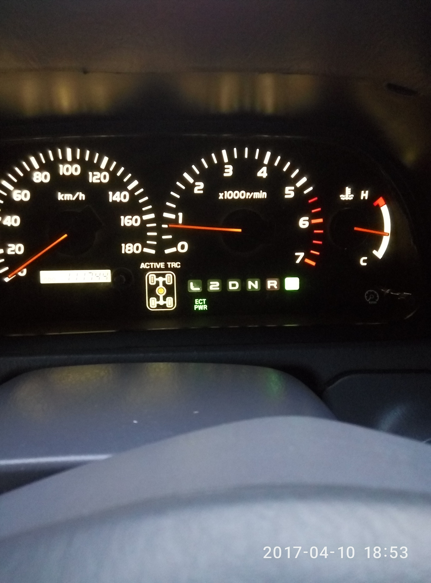

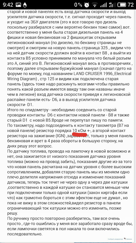

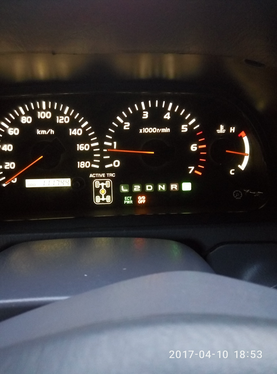

Тахометр — все работает просто и четко, без резисторов и тп. Причина — приборка с донора у которого тот же двигатель как и у меня — 3.4 л

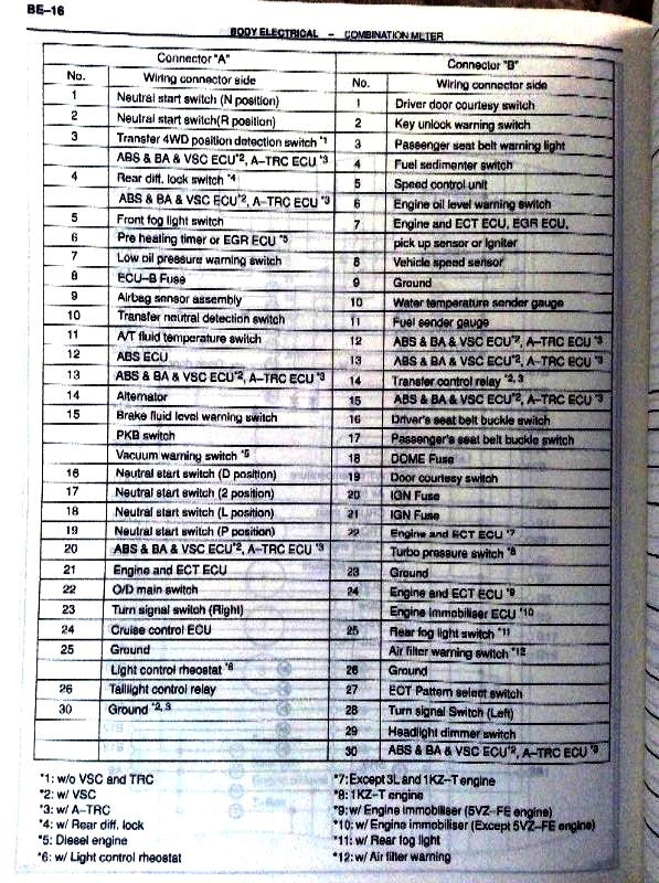

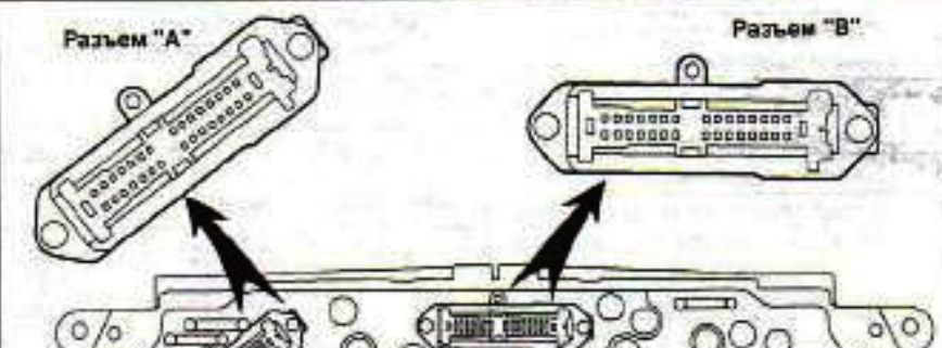

Спидометр — — необходимо соеденить со старой проводки контакты D6 c контактом новой панели — B8 и также старый D1 c новой B5.

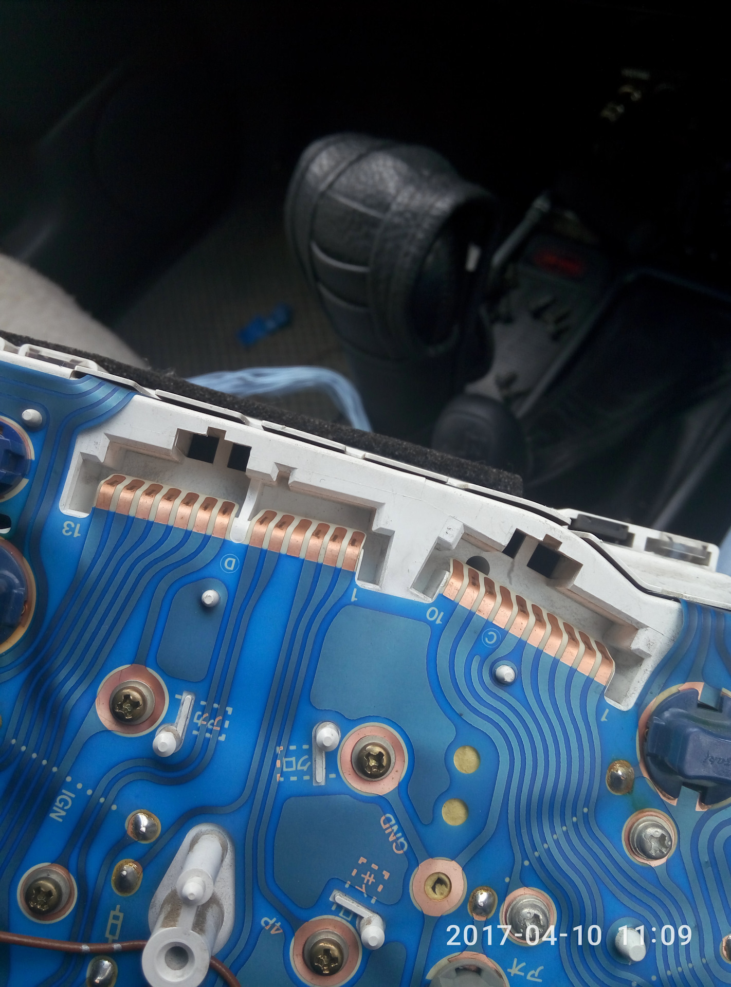

По маркировке разьемов на СТАРОЙ панели -смотрите лично, места для подклбчения на плате пронумерованы и подписаны буквой (фото есть) — и это часто не соответствует тому что в Легионе.
ДУТ — все работает корректно *возможно поменяли на новый до меня — не знаю.

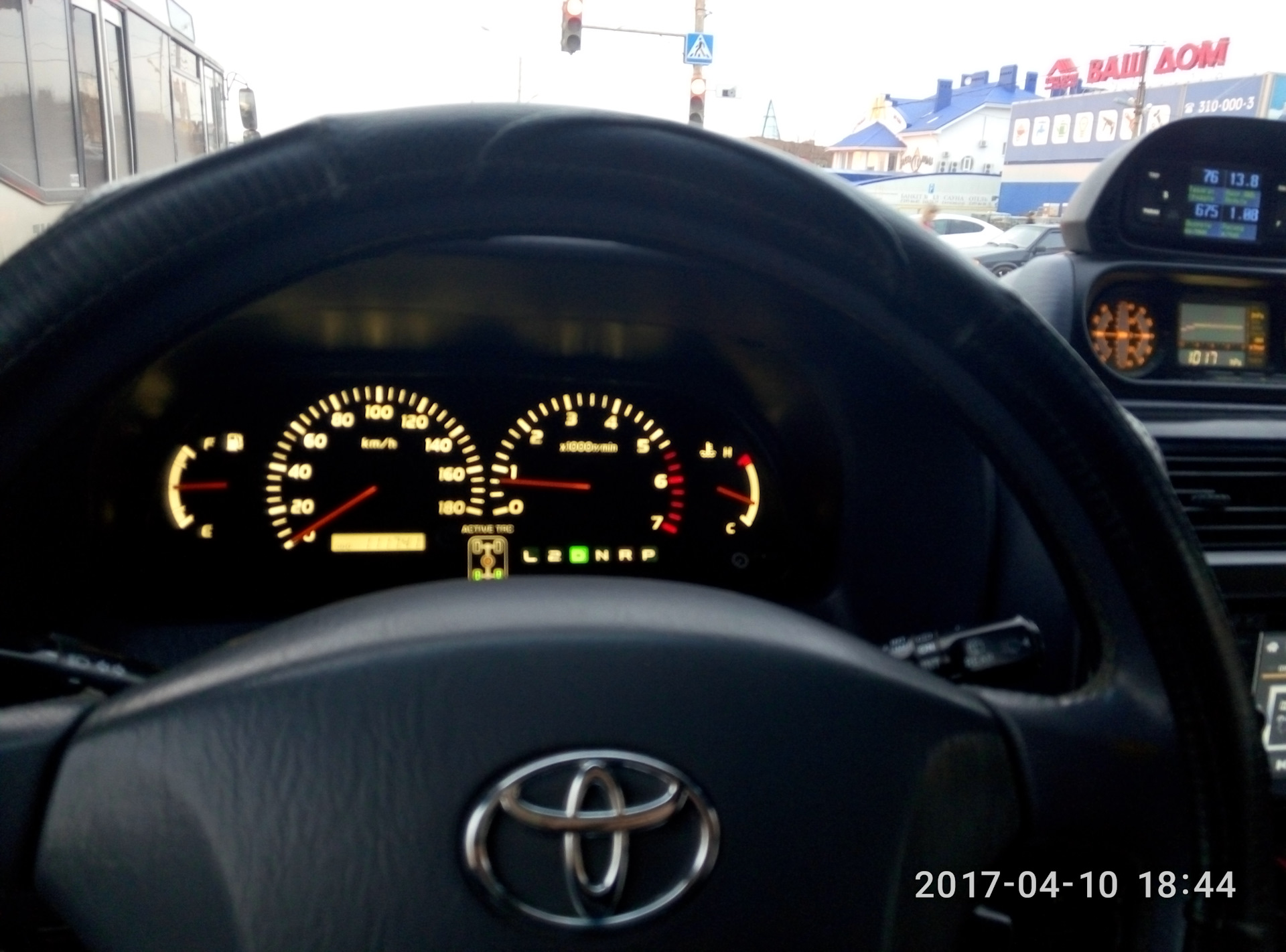

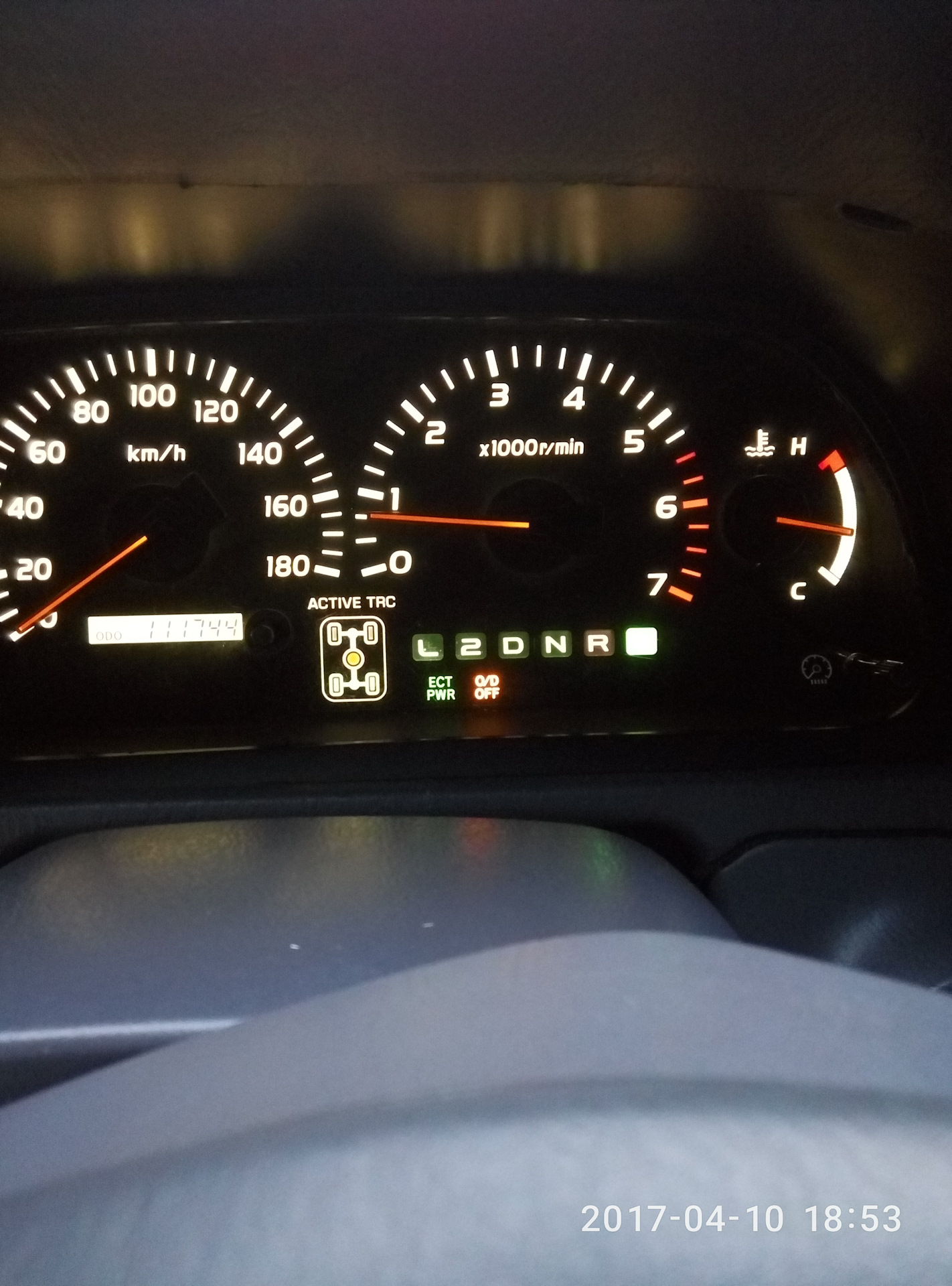

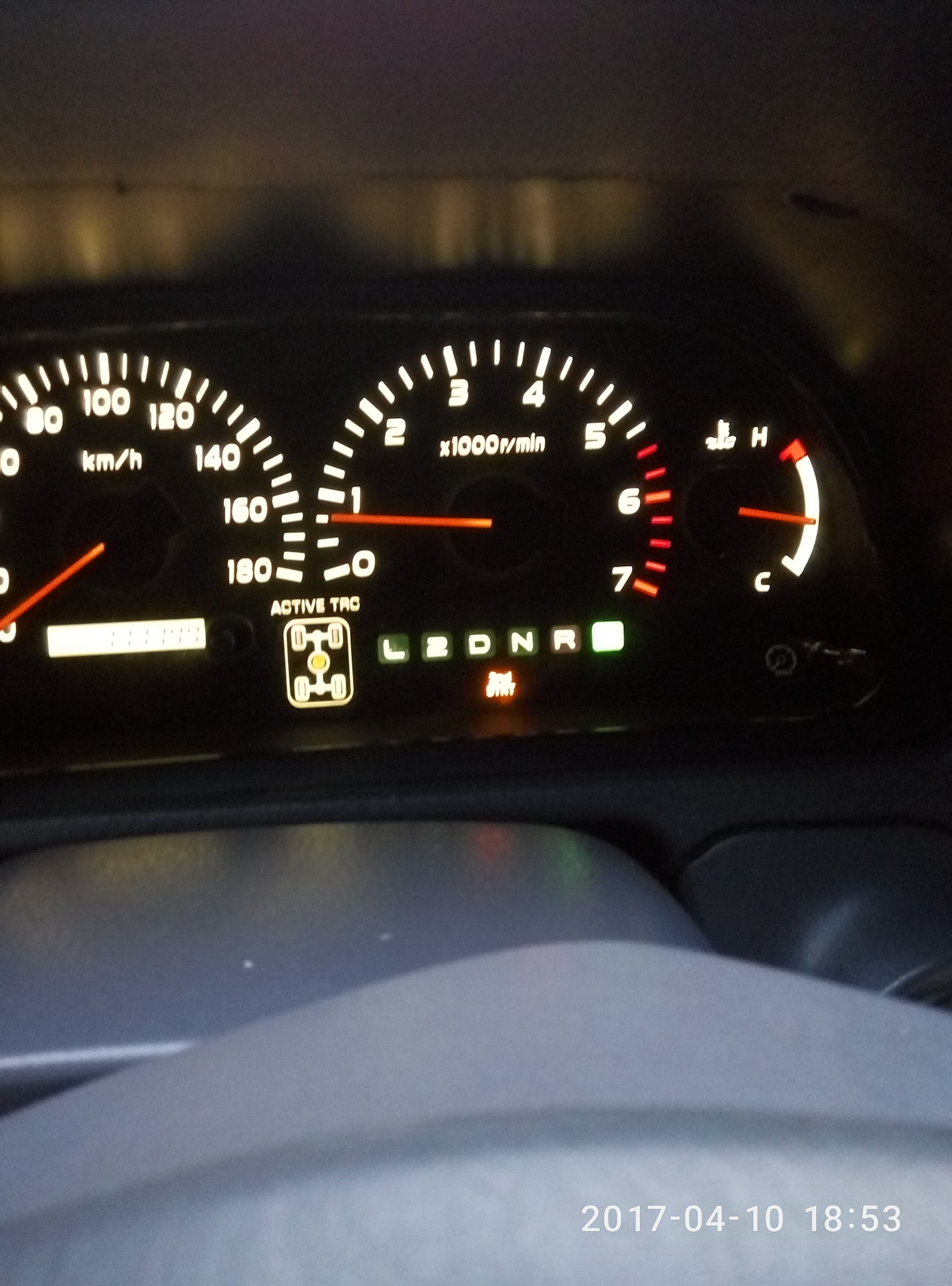

Индикация раздатки — ктото писал цитирую " Еще не написал про геморой с подключением лампочек передней блокировки и ПТФ. Дело в том что от них можно получить сигнальный только +. А ламочки в панели загоряются при замыкании на массу. Решил данную задачу обычными реле от ВАЗа, при подаче + они замыкают массу для лампочек панели. " — пришлось вскрывать панель новую и припаивать 5 проводов в ней к контактам на лампы РК — по другому к ним не подлезть., сигнал идет по минусу, сделали так что на Н режиме горят задние колеса, на HL все 4 и на LL ярко все и центр диод желтый. Реле не использовали — все и без них работает (фото)
Был гемор с лампой АБС, загоралась с ручником- что только не пробовали не помогло.выкрутили лампу и развели проводку так что на тесте горит TRC лампа, потом тухнет, ручник стал гореть как надо.

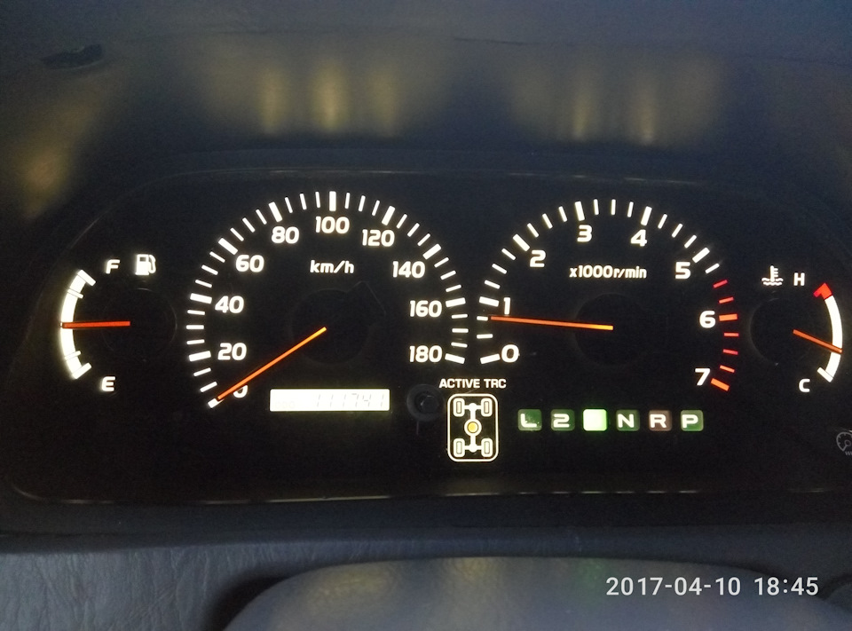

Пробег на приборке 111 000 всего)) пока не переписывал-покатаемя и так. Все остальные лампы работают, конечно нет индикации Круиза- нет его на прулях-вот и брать неоткуда, нет инд ПТФ (не особо и надо) и без дела остался регулятор подсветки приборки старый.
Впечатлений море — доволен как слон.

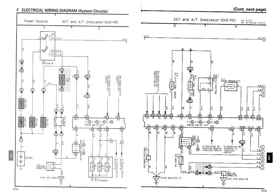

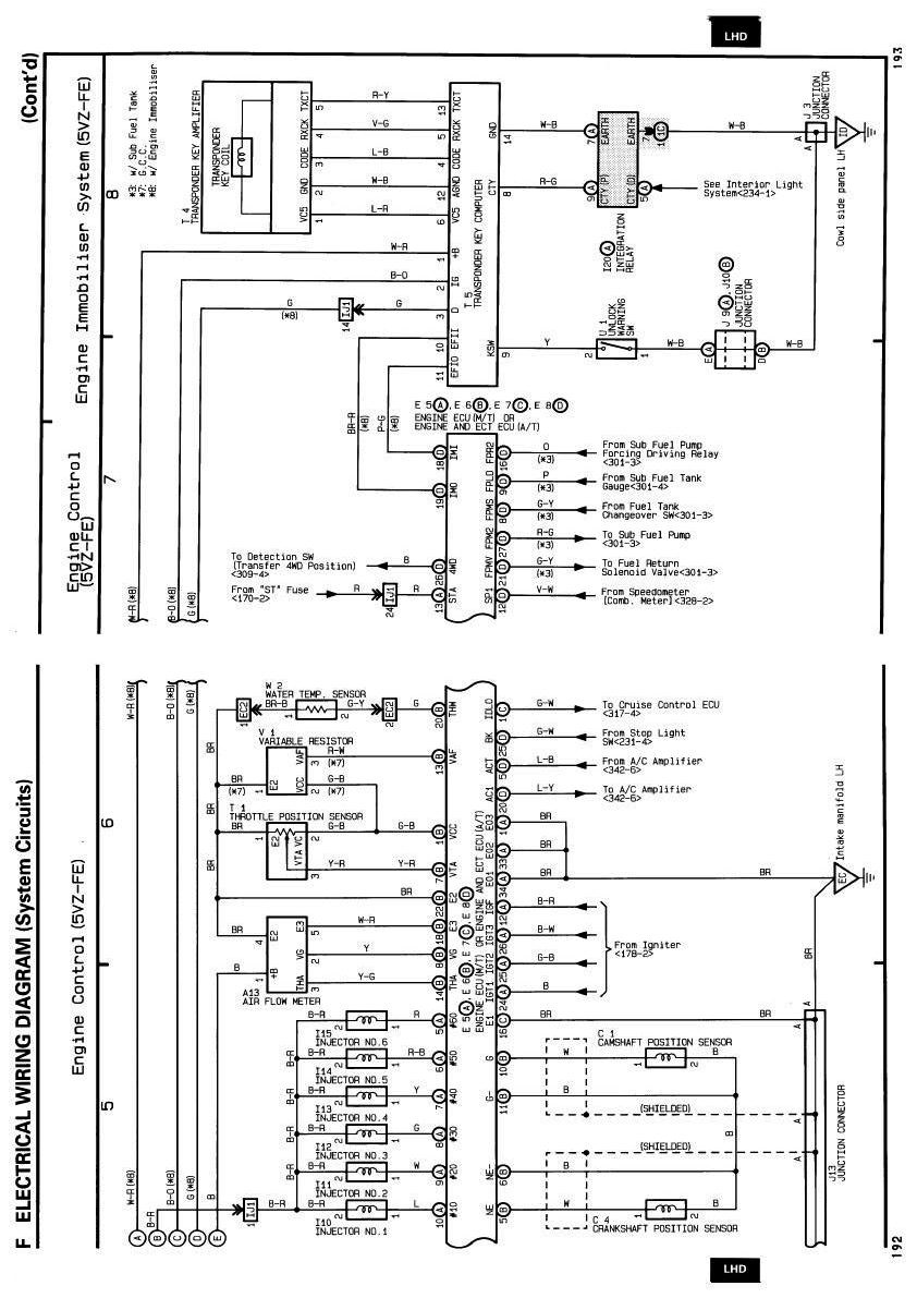

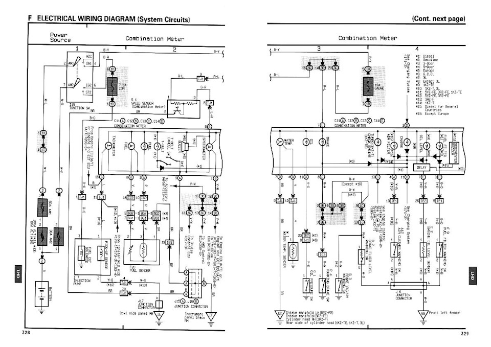

Перед установкой скачайте ориг электронную схему на ваш авто-там хоть и на дорестайл но ошибок нет.
Все чем руководствовался — прилагаю в фото ниже, так же как и то что получилось и процесса работ.

Подскажите пожалуйста как откорректировать тахометр? Оптитрон с другого двигателя, обороты показывает некорректно. Нужно какой-то резистор поставить, есть ссылка как это сделать? Заранее спасибо)
Искать сигнальный провод с эбу, на него подбирать сопротивление. Тахометры все разные. Поэтому я и писал в отчете, что надо брать от такого же мотора.
Машина давно продана на Камчатку, все схемы и материалы по этой процедуре утрачены с бывшим телефоном …так что помочь особо не чем
Да вот если бы был такой же, то проблем небыло, а так при установке с 2,7 на 3,5 он врет и я нигде не нашел как это исправить, кроме как установкой корректора. А тут краем глаза зацепился за информацию про резистор, думаю, может оботись без корректора)
Переменный внедрить. И под показания хх подстроить
куда его внедрять, где об этом почитать?

Если у тебя рестайл то просто ставь оптитрон и все, все фишки подходят. Решать надо если было 4 как в моем отчёте. По сути ничего сложного нет, перепиновка. У Вовы с Уфы есть даже подробно расписанная картинка что с чем соединить. Главное бери от авто С ТАКИМ ЖЕ МОТОРОМ. И ТОГДА ПРОБЛЕММ С ТАХО И СПИДОМЕТРОМ НЕ БУДЕТ. Ну и конечно нужно брать с проводкой

приветствую, купил машину дорестайл 5вз, оптитрон уже стоял, но похоже от 3рз, потому что проблема с оборотами как тут www.drive2.ru/l/492928106235953250/, есть решение с этой приборкой?
поменять на приборку от авто с вашим типом двс или эксперименты как на картинке ниже
К каким проводам на оптитроне подключать — тахометр, спидометр, темп. ох.жид., бак, ну и подсветка оптитрона? Все цвета одинаковые, по мануалу не понять как в фишке (считать) нормируются по счету провода. С лампочками разобрался а вот с остальными нет…
в родной косе на оптитрон все провода прлнумерованы у самого разьема мелкие цифры. По подключению выписывал с книги легиона, искал прозвоном многое, очень помогает ориг электро схема, зеленая такая книга. Времени дойига прошло, я уж и не помню что к каким крутил…тахо к штатному сигналу как и спидометр (оптитрон с донора с таким же мотором и проблемм не было вобще)

схемы с этой оф книги у меня приложены
