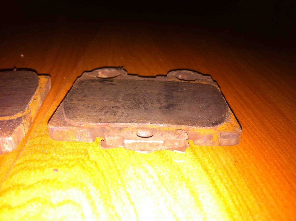

Решено купить оригинальный болт. А пока перейдем к правому суппорту. Та же проблема, верхняя направляйка засела намертво. Если на левом суппорте мы ее выдолбили с помощью зубила и молотка, то тут он врос в скобу. Снимаем эту самую скобу, зажимаем в тисках и начинаем расшатывать направляйку. Так эта ёбучая направляйка отломилась и половина направляйки осталась в скобе. "Да ебаный ты в рот", крикнул я и бросил в сторону эту скобу. Передохнув и успокоившись, решил высверлить остатки направляйки в скобе, но потом передумал, ибо высверлишь чуть больше-туда будет попадать вода и будет люфт. "Е**** оно в рот", подумал я и следующим днем нашел объявление о разборе алтезы, помониторил цены — средняя цена за суппорт в сборе 2500 рублей. Я нашел весь суппорт в сборе за 1000 рублей. Покупаем. Ставим взамен непригодных запчастей. Все работает, ничего не заржавело и не прикипело. Далее за минут 20 поменял и задние колодки. Судя по старым колодкам, их давненько не меняли. К тому же колодки стачивались неравномерно.
А вот передние еще бы походили
На суппорте с распила так же были колодки, у которых износ был минимальным =)
