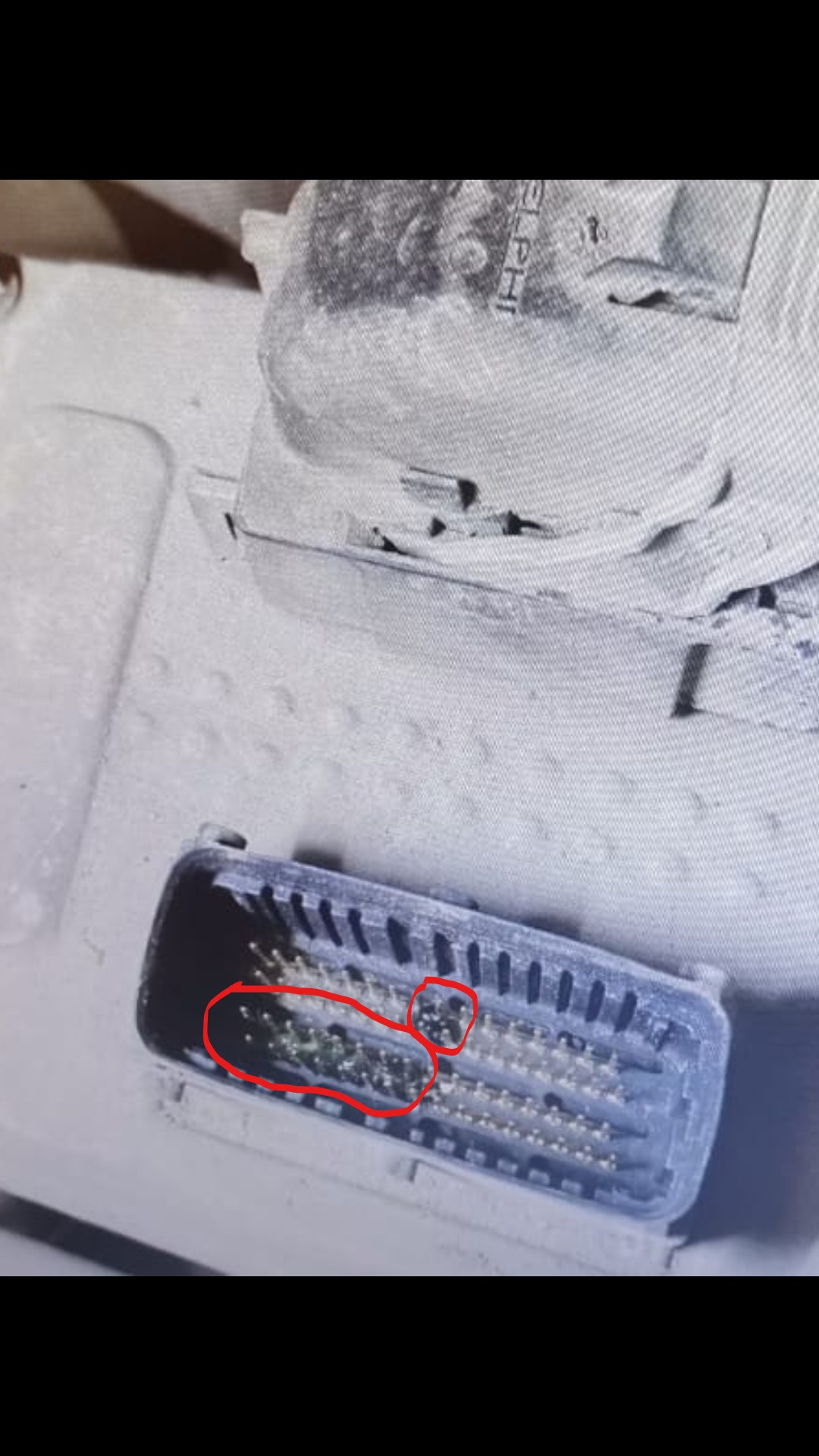

Отъездив 70 км после сервиса, у меня, на светофоре. внимание. ЗАПРЫГАЛИ ОБОРОТЫ, СУКА! О боже, я захотел скинуть это ебучее корыто в пропасть, лишь бы избавиться от этого.
Доехав до дома, с волнением открываю капот, снимаю фишку с мозгов и вижу вот это…
Б****, ТВОЮ МАТЬ, ЗА ЧТО? Я только вчера приехал после сервиса, отдал почти полтинник, а в итоге получаю то, что имел полгода назад!

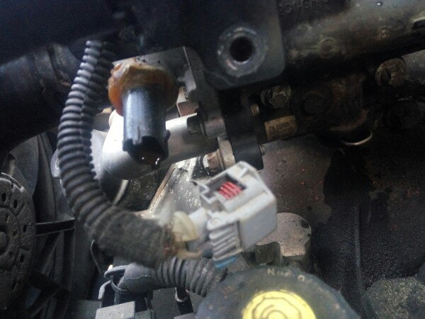

Жидкость по запаху — антифриз. Ага, здесь антифриз. Но откуда синяя жидкость? Точно! Это тот же антифриз, но окислившиеся! Извне он попасть никак не мог. Везде сухо! Значит. по проводам, что ли? Ну не возможно же! Поговорив с Андреем из квд я убедился, что такое возможно. Ну, хорошо.
Благо я забрал из сервиса всю старую проводку. Она нам очень пригодилась для исследования!
Я заметил, что помимо фишки мозгов, антифриз присутствовал и в других местах. Но больше всего следов было. на фишке термостата, а именно на датчике нагревательного элемента! Прозвонив с фишки мозгов до проводов фишки термостата мы убедились, что в месте плавления — присутствует пин термостата! Ага, сука! Здесь точно должна присутствовать прямая связь…
Открыв капот мы тут же сняли фишку с термостата и увидели то, что антифриз там присутствует в огромном количестве, он даже выливается от туда в буквальном смысле!

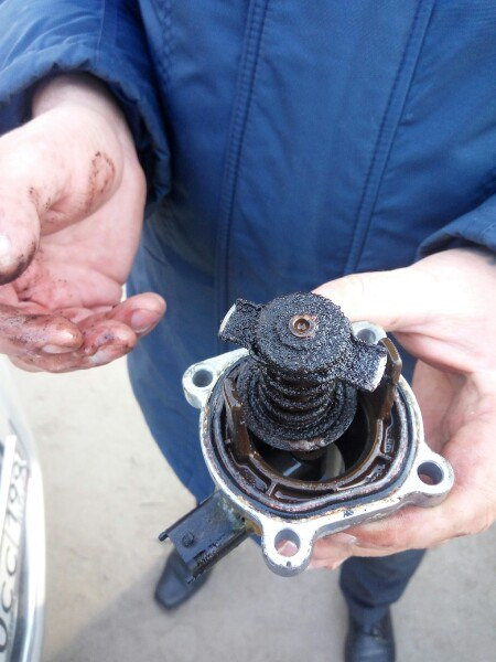

Сняв термостат мы увидели, что он весь черный.
Хм, странно, да? Мы выдернули нагревательный элемент и увидели, что там все в антифризе. ПРОКЛАДКА СУКА НЕ ДЕРЖАЛА! Из-за того, что мы все это дело вытаскивали полгода назад, прокладка перестала создавать герметичность, что привело к протеканию антифриза в "колодец" фишки, а потом и по проводам до мозгов. По проводам, антифриз, до мозгов, КАРЛ! Пара ЭБУ, капиталка, сервисы, эвакуаторы. Все это было из-за того, что НАКОЛХОЗИЛИ ТЕРМОСТАТ!
Я в это не верил. Честно скажу — я даже чуть не прослезился. Это и есть все мои проблемы, сука! В этом гребанном термостате!
Почему он весь черный? Предполагаю, это из-за напряжения. Так как ток шел не в нагревательный элемент, а в корпус термостата, он создавал некий "магнит" для тяжелых частиц антифриза. Но это лишь предположение…

Я и не отрицаю свою вину. Но даже до сих пор я не представляю, как жидкость по проводам может дойти до мозгов!
Никакого похеризма не было, увольте.
Дай бог никому так не попасть!
Вероятно из-за давления в системе охлаждения (120-140 кПа) антифриз просачивался то ли по гофре, то ли по изоляции проводов.
П.С. А у меня теперь возник вопрос: Может ли такая херня произойти с оригинальным термосом, когда резинки в нем портятся?
Думаю, дело здесь больше в капиллярном эффекте! Тут и давления не нужно.

"умер датчик давления масла" то есть — как он умер? перестал гаснуть? Или горел постоянно?
"масло пошло по проводке" — это вот вообще чертовщина какая-то… у хоть одной иномарки такое бывает?
Он начал травить масло, никаких ошибок не выдавало.
На тот момент мне сказали, что я второй в Атлант-М клиент с такой проблемой.
Проводку поменяли всё стало хорошо.
датчик давления травящий масло по проводам это я даже не знаю как назвать…)
Как нужно изгаляться над производством датчика, чтобы дойти до такого результата…

Жидкость по проводам шла вверх? Как? Или мозг был ниже и по кабель-каналу самотеком лился в мозг?
Нет, не ниже. Гораздо выше!
Но факт остается фактом — жидкость шла по проводам до мозгов
Да как так-то? Самотеком вверх? быть не может. Возможно играет роль тот факт, что авто в движении испытывает перегрузки и от этого жидкость и переливается.
Хороший вопрос, как! Мне до сих пор не очень понятна физика этого процесса…
Там большой перепад высот?
На вскидку сантиметров 20
ого
Denis297
Капиллярный подсос
HOWLER
провода так-то не бумага и воду не впитывают
Так и антифриз — не вода.
а ты что не замечал что антифриз куда то уходит?
Поверь, то количество, которое уходило, ты бы никак не заметил по уровню в бачке
