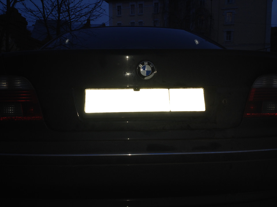

Нашел время доделать камеру по фэншую. Не сопли на скрутках же показывать )))
Вскоре после установки магнитолы прикупил с али камеру заднего вида
ru.aliexpress.com/item/Ca…=2114.13010608.0.0.ZbQWfq
Много отзывов, что идеально камера не встает и все такое и остается щель не маленькая. По ходу все дело в криворукости установщиков. Единственное, что штекер не подошел, он на 2 контакта, а в машине на 3. Кнопки оказались разными, и в итоге просто перепаял штекер и по периметру проклеил резиновый чехол кнопки. Сидит мерзко. Пока устанавливал, он слетал. После пару манипуляций сел в свое законное место просто идеально.
Провода все протянул с другом, спасибо ему большое Kryuger, вдоль штатной проводки и внутри гофры багажника, что нигде их не видно. подключено все в штатные места:
— минус подключил в общую минусовую колодку
— плюс к проводу включения ламп заднего хода в переходник на рестайлинговые фонари
Естественно рамка номерного знака вставать не захотела на свое место. В районе камеры она получила обрезание и вуаля, деваться ей некуда.

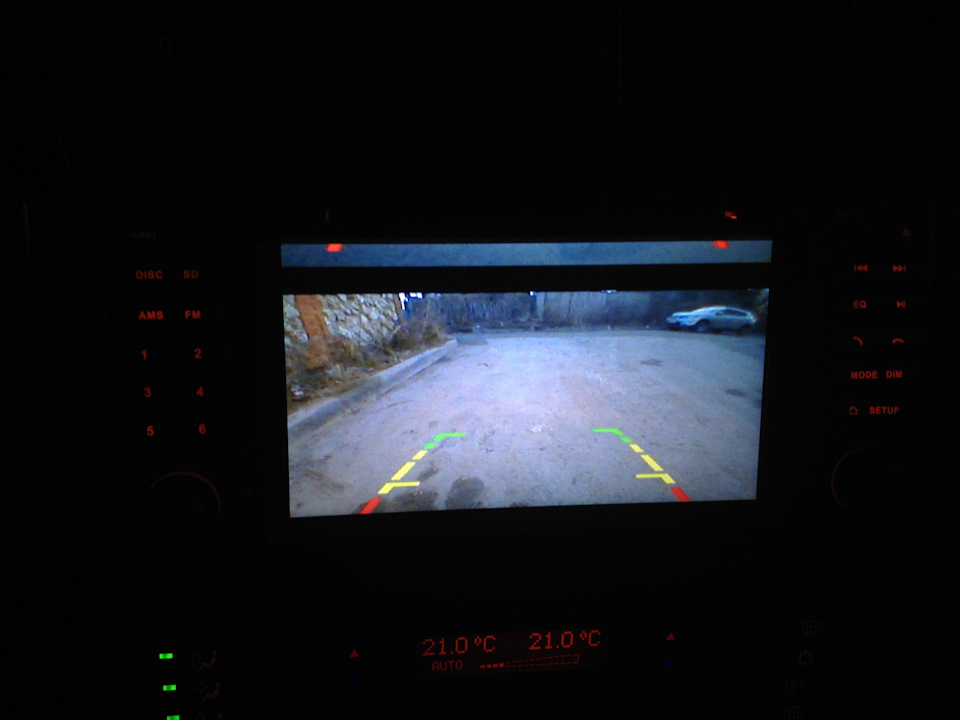

Проблем с парковкой у меня не было, но камера заднего вида — это офигительное дополнение к обзорности машины. особенно классно в темноте. Тут она шикарно справляется.
Всем спасибо за внимание!

Это получается камера совмещённая с ручкой?
Да
