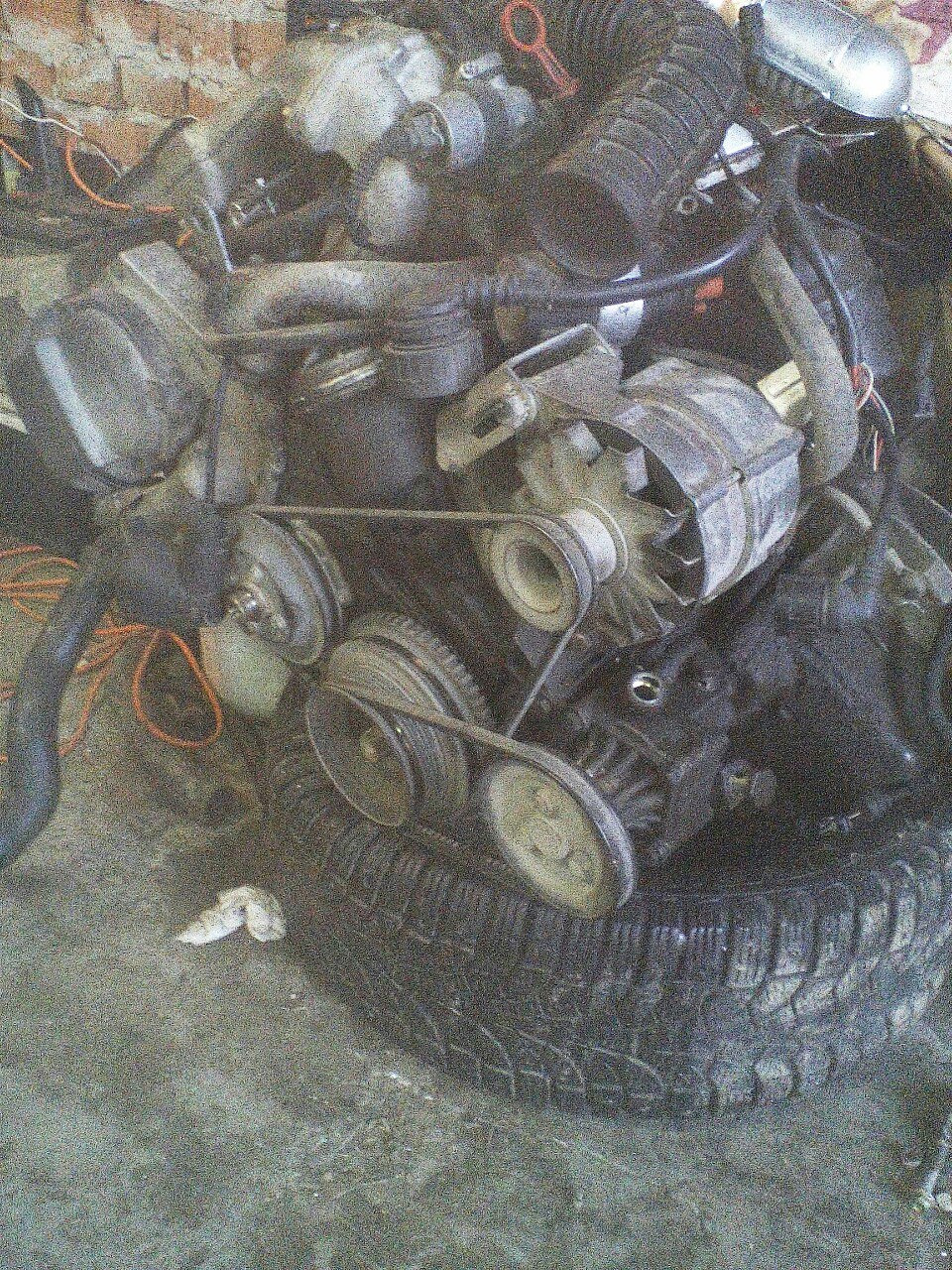

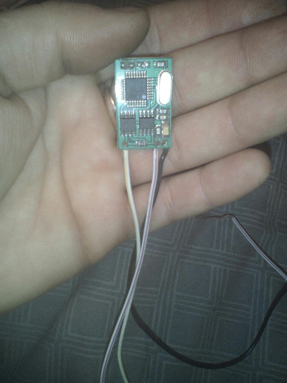

Движку переставил неделю назад.неделю ковырялся.устал.вроде бы не впервые.но чет видимо старею)))не охота. Этим заниматься.в общем мозги ews обошли.заказанным эмулятором.сальники поменяны.больше всего боялся.что не заведется.но все получилось.волосы встали дыбом.когда я выехал с гаража.как раз выпал снежок.это было нечто.боком, боком по прямой.похоже мозги япошки прошили.крутит где то 6700.
Выхлоп надо искать стоковый.мой ремус заводской, что был с движком орет как дурак.бесит.все собрал.хотел выехать.а хрен там.коробка не включается.так как пихал все в одну каску.вилка слетела.пришлось снимать снова коробку…😡
Спасибо Руслану.за отшивку ews.спасибо Алексу.за подсказку…при свапе на м44.сперва было все норм с оборотами.спустя пару дней заметил раннюю отсечку на 5.500.Алекс сказал переставить в моторной косе один пин.с 9 на 14. и все заработало как должно быть)Андрюха спасибо, что заказал запчастюли.Диману спасибо за помощь!)ну и так, пацанам спасибо.что заскакивали.считай жил неделю в гараже.
Предстоит еще найти радиатор от м44 под электровентилятор.покупал китайскую лАбуду зонт.диагностика показывает ошибку.не работает.вот гААмно 😠но это уже мелочи.позже сниму видео.как наваливает пихло)

Тебе надо было отшить евс в самих мозгах, и никаких приблуд не нужно ставить
Ну в мозгах шарить надо.чтоб отшивать.прошивки или что там делать.я в этих делах не але совсем.а этот мозг шитый япошками.ну и самый простой способ это эмулятор.считал исн.прописал в эмулятор и припаял три провода.ничего гемоного вроде час работы.главное работает) а так если отдавать.5-6 просят отшить.как-то дороговато
