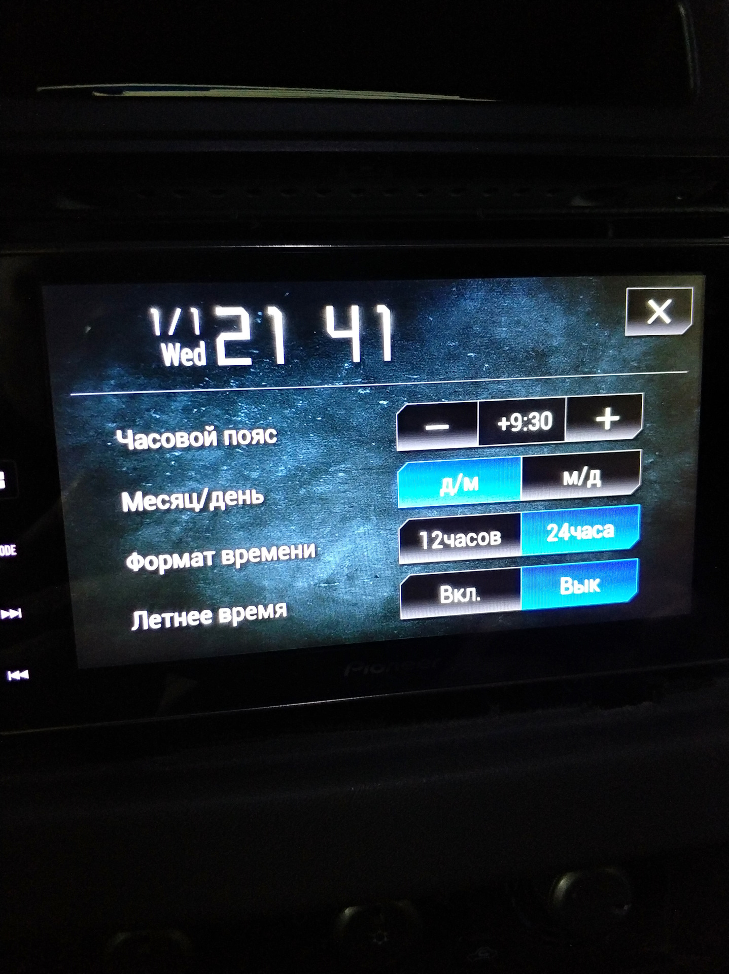

Приветствую. Как настроить дату и время?! У меня дата совсем не выбирается, а часы только по 30 минут.
Что и как сделать надо?

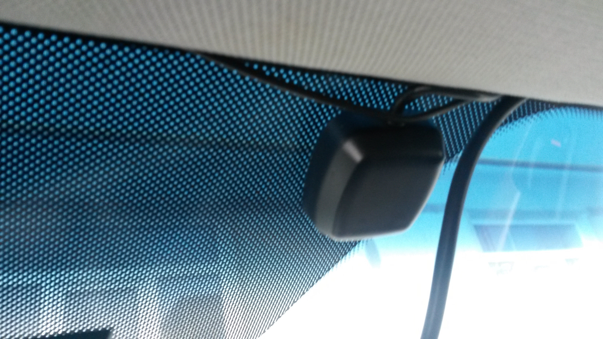

часы не настариваемые. только корректировка часового пояса. сами подстраиваются. к ГУ в комплекте идет GPS-антенна. от нее ГУ и определяет точное время. а тебе только нужно выставить часовой пояс.Я ее на лобовуху прилепил.
Разобрался))) я в гараже ставил, сигнал не проходил, вот и ломал голову))) надо у себя запись сделать будет в БЖ
Я понял? Спасибо.
