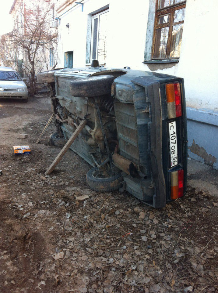

здравствуйте сегодня был очень плодотворный день и вот что получилось делал 2 машины впринцепи все очень пока что хорошо идет) …ЧИТАЕМ ДО КОНЦА…
переварачиваем машину на бок мы перевернули ее спомощью четырех человек и дамкрата!

надо открутить коробку от двиготеля 4 болта и защиту коробки! далие лезем в салон и снимаем кпп но лучше это делать на стоящей машине тоесть изначально когда она на 4 колесах мы тупанули)
мы тупанули) и откручивали в таком положении)

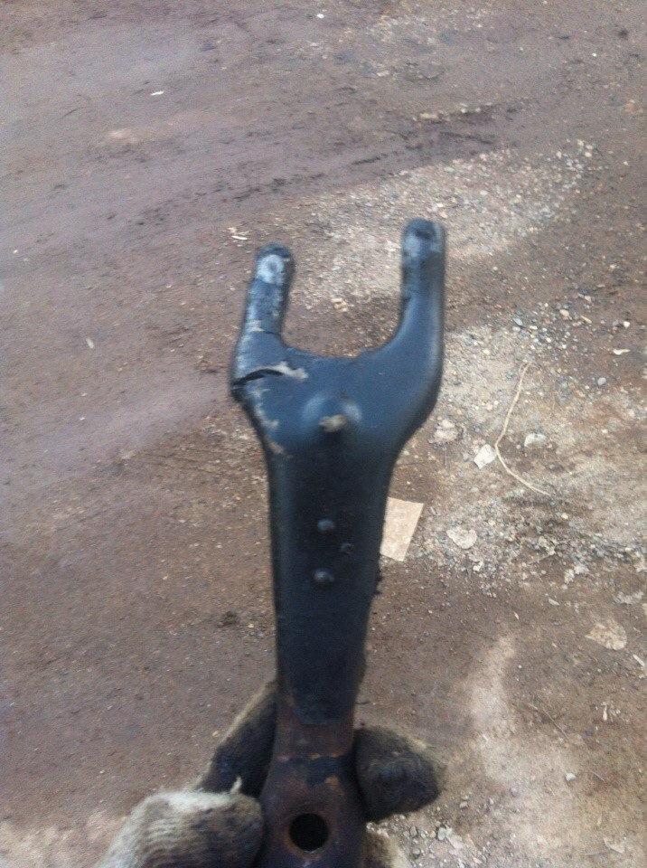

не наша вилочка которая сломалась к хуям сабачьим ее нам тоже прийдется менять)
сцепление почти живое! я бы даже сказал я бы еще поездил если бы не вилка)

замена сцепления методом убивания всего бока автомобиля. Молодцы
Что — то мне подсказывает, что убивать там уже нечего… Все уже давно убито…
машина реально на боку лежит?
Cудя по фото да.Можно было хотя-бы пару чурок кинуть под стойки крыши и хотя-бы паралон между машиной и чурками
месье знает толк…
а то) лучше гараж с ямой, но в лихие времена на москвиче так же делали
