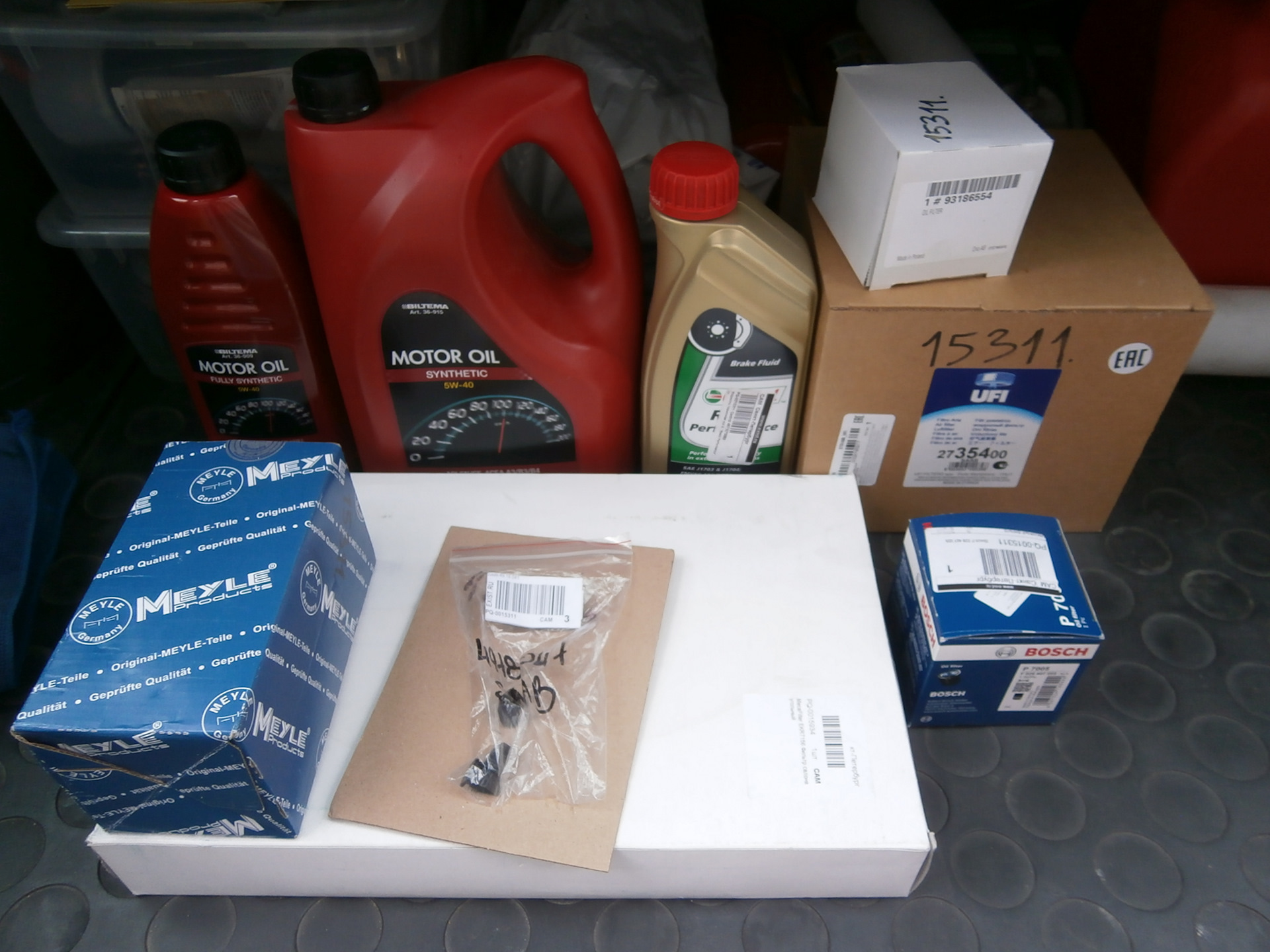

В течение предыдущего месяца были закуплены воздушный, масляный, топливный и салонный фильтры, тормозная жидкость и финское синтетическое масло Biltema 5W-40, которое произвело на меня самое лучшее впечатление не только ценой, но и сочетанием последней с физическими характеристиками масла, которые соответствуют стандартам GM.

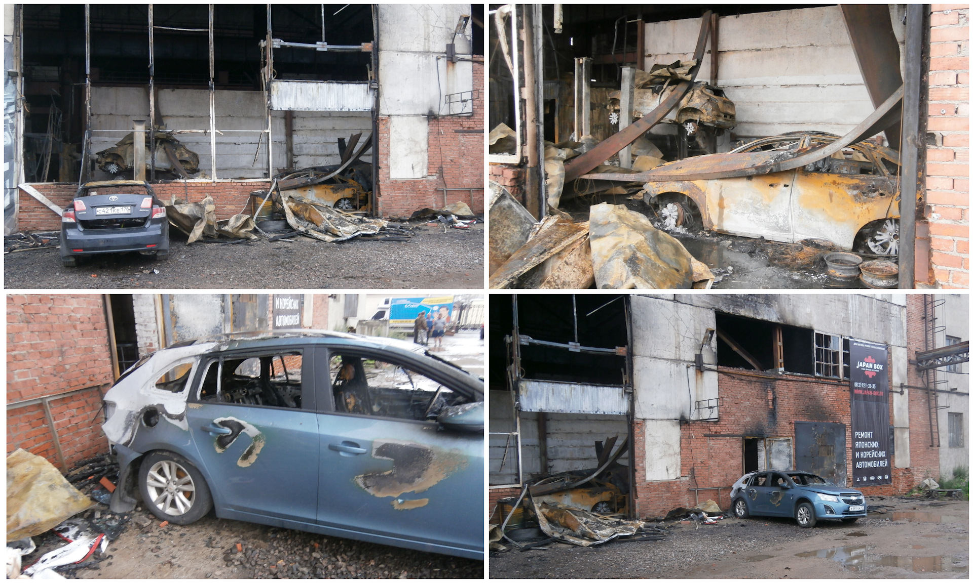

На подъезде к сервису меня остановил пожарный и сообщил, что на территории завода, где размещается клубный сервис, пожар.
— Как только, так сразу пустим! – сообщил он безапелляционным тоном на мой вопросительный взгляд.
За окном лил августовский дождь, в теплом салоне играла мелодичная и по-скандинавски простая композиция Laleh, под которую матерящиеся пожарники тушили горящие кредитные автомобили.
Что может быть более успокаивающим, как лениво переводить глаза с льющейся воды на пляшущие языки пламени и суетящихся пожарников. Я сделал музыку погромче, чтобы заглушить матюги, какое-то медитативное чувство спокойствия овладело мной.
Как оказалось позже, в соседнем автосервисе загорелись емкости с горюче-смазочными материалами, а вместе с ними сгорели несколько автомобилей. Через час все закончилось, и пожарные, свернув и спрятав свои шланги, выкатились из ворот завода, оставив едва дымящиеся остовы автомобилей, один из которых так и продолжал висеть на подъемнике.

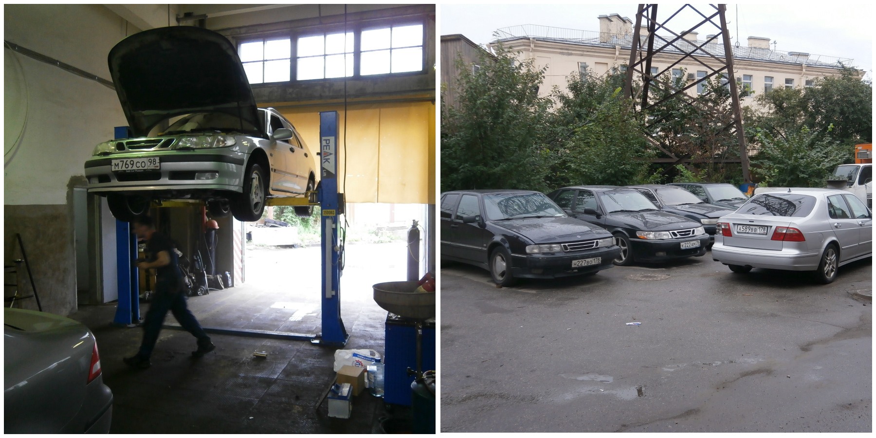

— У вас тут не скучно! – сказал я через открытое окно ТурбоВикинга, загоняя последнего на подъемник.
— Бывает. – Улыбнулся Игорь, пожимая руку.
Я достал запчасти из багажника и обозначил фронт работ.
— А топливный зачем менять? – Спросил Игорь. – Он же у тебя десятку отходил.
— Самая пора.
— Мне кажется, рано. В следующее ТО заменим.
Я подумал и согласился, тем более, что многие топливный фильтр меняют на значительно больших межремонтных пробегах.

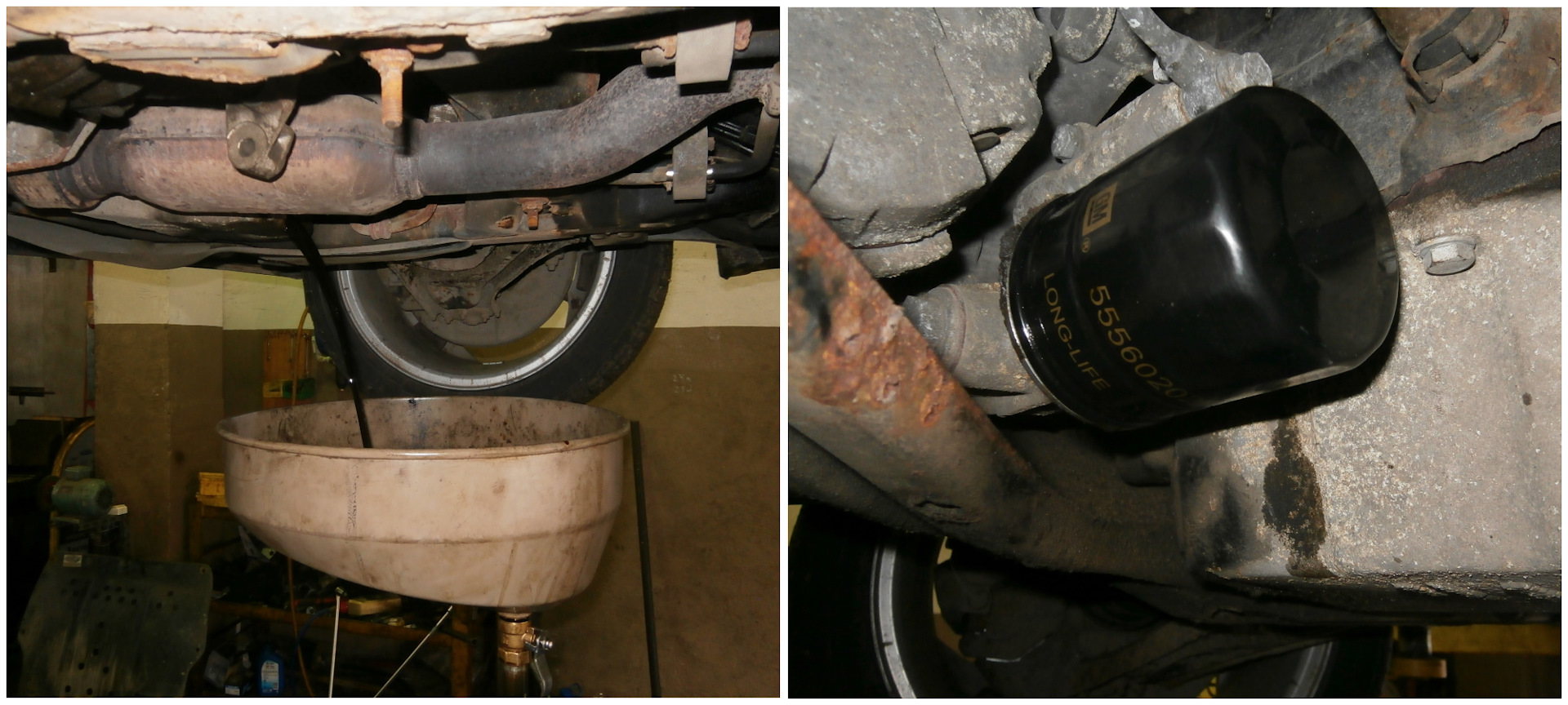

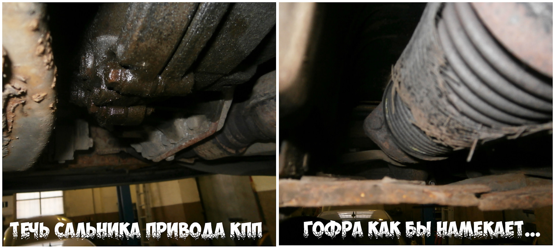

ТурбоВикинг подняли на подъемник, сняли защиту картеры и отдали пробку маслосливного отверстия. В воронку полилась отработка, черная как моя душа.

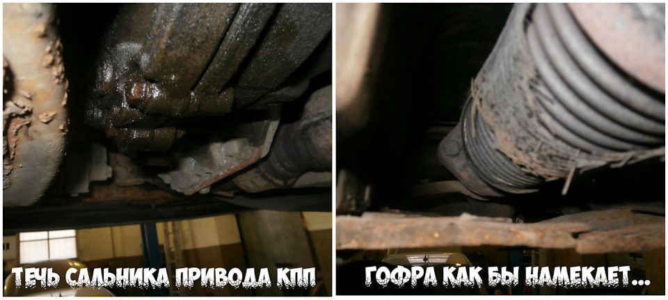

Пока меняли топливный фильтр и закручивали пробку, я осмотрел двигатель на предмет течей масла, и хотя из-за дождя он был мокрый, я заметил потеки.
— Это откуда так льет? – Спросил у подошедшего Игоря.
— Похоже на сальник привода коробки.
— Надо заменить.
— Ок. Обрати внимание на гофру. Тоже подходит. – Ткнул пальцем в оборванную оплетку Игорь. – Кстати, здесь уже трещина.

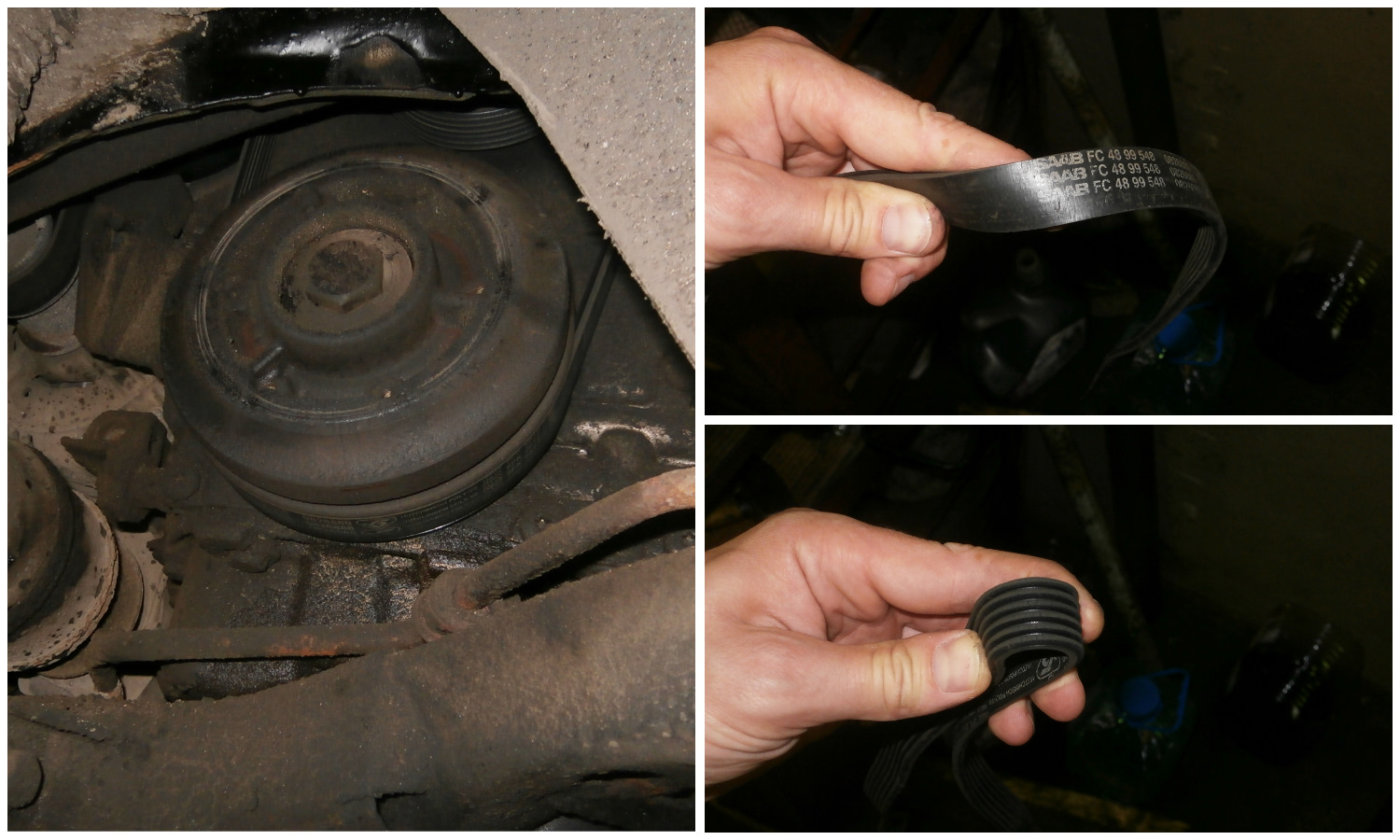

Пока Игорь смотрел наличие запчастей, я глянул на состояние ремня навесного оборудования. Он давно был у меня на контроле, и в тот день я решил, что пришла пора.
— Игорь, глянь еще приводной ремень.
— Боюсь, что сальника нет. Гофры тоже. – Ответил Игорь, чуть погодя добавил: Ремень есть. Кстати, за сальником я поеду завтра с утра, могу гофру захватить, но машину придется оставить на ночь.
В воздухе еще витали запахи гари, а в соседнем здании висели на подъемниках сгоревшие автомобили, поэтому я отказался, договорившись, что приеду в следующий раз.

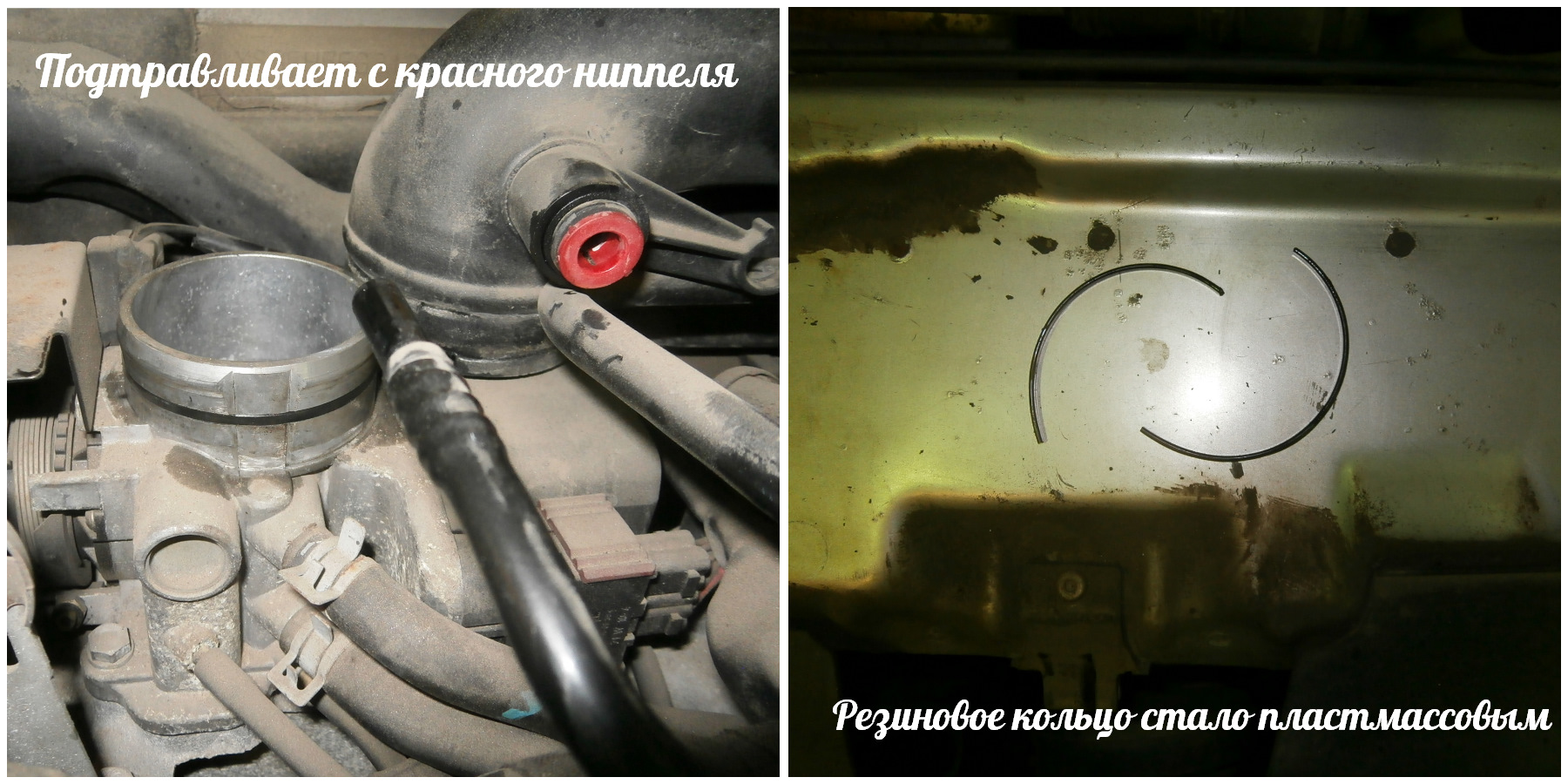

Когда мастер заменил тормозную жидкость, воздушный и салонный фильтры и приступил к замене ремня, я подумал, что как раз можно опрессовать воздушную систему и посмотреть утечки воздуха, тем более что ее все равно частично разбирают. Игорь согласился. И вот спустя полчаса к ТурбоВикингу была подключена дыммашина. Все шло хорошо, но в какой-то момент с двух мест у дросселя стал предательски виться дымок. Оказалось, что тоненькое уплотнительное колечко на дросселе со временем превратилось в пластмассу, и как только его сняли, оно разломилось на две половины. Само колечко пустяковое, но стоит, падла, 400 рублей – пришлось заменить. Со вторым подсосом возле красного ниппеля ничего сделать не удалось. Этот ниппель идет в сборе с дросселем, и чтобы устранить подсос нужно либо менять трубу, либо впаивать новый ниппель, что противоречило моему восприятию прекрасного. Я отказался. Со временем поменяю трубу целиком.
К вечеру ТурбоВикинг был готов, и я выехал за ворота сервиса, оставляя сгоревшие остовы автомобилей. Все было прекрасно, даже сальник и гофра, которые дышали на ладан, не могли испортить настроение. Их я заменил, но об этом я расскажу позже.

Тоже травит чутка с этого же нипеля, хотя патрубку всего год — страдает только чувство прекрасного.
Анннналогично! Надо к Тиму 9000 ехать, он ниппели ставит )))
Дорогу покажешь?)
Так я сам не знаю, а Тим пока не говорит, хотя ниже я старательно намекал ))))
да ладно? нипель серьезно впаивается? а я прям и не знал))) он такой же как и в коллекторе. меняется очень просто — высверливаешь старый и вставляешь новый.
Такой вариант мне тоже озвучили, но по поводу аккуратности выполнения не смогли ответить.
так это технология предусмотрена с завода это не колхоз меняется все отлично. просто если ты будешь покупать бэу трубу — я сомневаюсь, что там будет ниппель с живыми кольцами. а еесли новый — экономический смысл теряется.
А можешь скинуть номерок комплекта? Я бы заменил, а то не орднунг.
ys3.se/catalogue/node/2001/2296/#L1B
он тот же самый, что и в коллекторе и в вакуумном насосе.
Благодарю. А заменить самому сложно?
нет конечно. сврлом поработать пять минут
Ладно, посмотрю. Ниппель закажу. ))
дядя Миша вкручивает туда болт и глушит навсегда)))
Каким образом?
не знаю.
на Хемулете так сделано)
У него на старой или новой трубе?
старой было так, пластиковой
